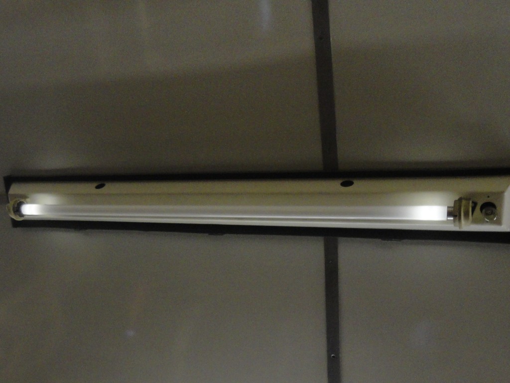

Dla formalności wrzucam wcześniej przedstawione zdjęcie zrobione w EN71-035 na którym widać świetlówkę i oprawę z prawdopodobnie przebitym kondensatorem zapłonowym:

W sumie masz rację z tym podejrzeniem zwartego kondensatora rozruchowego. Ale prąd płynący przez skrętki musi być spory, że skrętki aż tak silnie się rozżarzają. Pytanie, jak długo w takim stanie to pociągnie. W typowym układzie sieciowym z magnetycznym dławikiem, przy zwartym zapłonniku, czasami ledwo widać żarzenie się skrętek.

To nie zawsze. Na współczesnych statecznikach skrętki bardzo słabo się tlą. Natomiast kiedy użyjesz już np. FLa sprzed lat 90tych , to już grzanie skrętek będzie bardziej widoczne.

Tutaj znaczenie ma jednak też napięcie w sieci - tam, gdzie ma ono normalną wartość lub jest nieco zawyżone, skrętki świetlówek będą się wyraźniej grzać.
Ale faktem jest, że albo prąd pracy w tych układach jest wbrew pozorom duży i rurki te są dobrze dociążone (jak rurki na elektronikach kompaktów Osram / Philips), albo tutaj jednak padł również jakiś inny element w układzie i rezonans nadal następuje... Coś musiało zewrzeć skrętki, ale może któreś trafo w układzie jest uszkodzone, albo jakiś inny element...

Świetlówki 25W teoretycznie wymagają 0,29A, a oprawy w EN57 zapewniają 0,35A więc pewne przeciążenie cały czas występuje.

W tej sytuacji mocne świecenie żarników można wytłumaczyć ich dobrym dociążeniem.

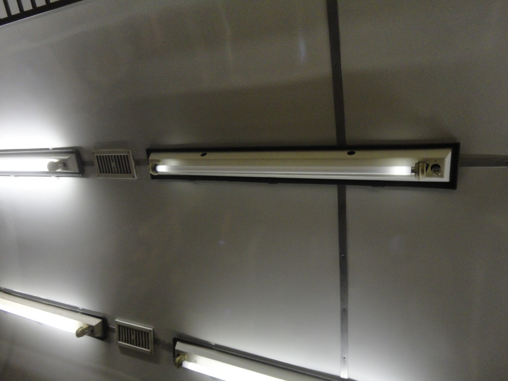

Ciekawe jak świeciłaby metrowa T8 36W w tej uszkodzonej oprawie? W EN71-044 jak kiedyś pokazałem (oraz w EN57-1826 której nie pokazałem) takie świetlówki Philipsa wkręcili. Świecą bardzo dobrze, nawet lepiej niż T8 23W Philipsa. Do tego te 36W 1m przy barwie 840 dają czystą biel, a 23W 840 mają lekko oliwkowy zafarb.

Swoją drogą to o dobrym obciążeniu rur może świadczyć fakt, że jak w październiku zeszłego roku na trasę wyjechała po rewizji jednostka EN57-1828 ze świeżymi Polampami 25W z 1978 i 1979, to nie upłynął nawet rok, a wszystkie Polampy zostały wypalone. Z drugiej strony wiele Philipsów 23W potrafi więcej przeświecić, od rewizji niektórych jednostek z nimi upłynęło trochę czasu, a te Philipsy nadal świecą, choć jest już trochę z wyraźnymi znakami zużycia.
Zdjęcie z czerwca tego roku:
