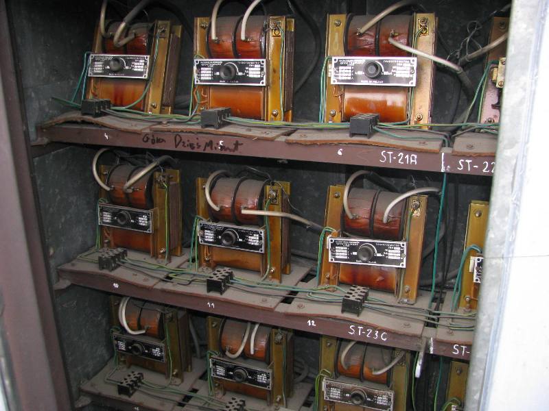

Postprzez swietlik » 15 listopada 2009, 22:26
Jedna ze skrzynek zasilających dość duży neon ;)
A tutaj w akcji:
http://www.youtube.com/watch?v=0JbLFjSq1RU

Re: Transformatory do neonów
Postprzez lampa123 » 15 listopada 2009, 22:52
Fajny dźwięk :D
Zgaduję, że to zasila neon z tego budynku na którym były ORZ6 (które potem zostały zdewastowane) :D
Postprzez Michal » 15 listopada 2009, 22:57
lampa123 napisał(a):Fajny dźwięk :D
Tak,zegar świetlny. ;) ORZ 6 nie zostały zdewastowane tylko zdemontowane :evil:
Postprzez lampa123 » 15 listopada 2009, 23:07
Zdemontowane z bloku na dół :twisted:
Postprzez KaszeL » 15 listopada 2009, 23:11
O kurde, niesamowicie wygląda ta skrzynia. Nie wiedziałem, że to potrafi tak hałasować. Te moje są w zasadzie bezgłośne.
Postprzez slaweklampy » 1 grudnia 2009, 16:28
Skrzynka jest pudłem rezonansowym i wzmacnia dźwięk produkowany przez te transformatory.
