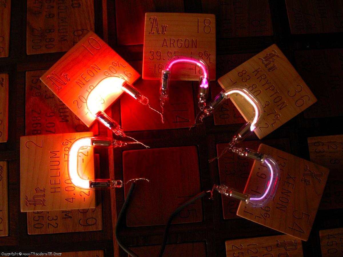

taka "piąteczka" mi się marzy tylko w postaci rur 1.5 metrowych i 18mm średnicy

Czemu argon ma taki różowawy odcień? Z tego co wiem czysty argon świeci na niebiesko.

Argon napewno niema takiego światła, ale jakość zdjęcia jest zła (neon i hel mocno prześwietlone, nie widać wyładowania) fałszuje przez to troche kolory, pozam tym w sąsiedztwie znajduje się neon który swoim światłem oświetla rurkę z argonem, widać to szczególnie na podkładce z opisem gazu. Argon świeci bladofiotetowo niemniej jednak czasami ma trochę czerwieni ale to zależy w dużym stopniu od ciśnienia gazu
