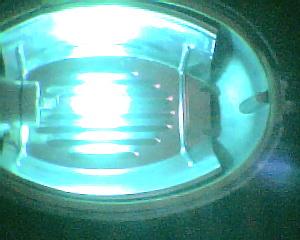

Postprzez moog » 26 maja 2008, 16:03
Dzisiaj zabawiałem się z LRF 125W Spectrum. Wkręciłem do oprawki (przy wyłączonym zasilaniu), chwila ciszy i nagle TRZASK! - pękła bańka przy samym trzonku. Bańkę wyrzuciłem, ale bebechów szkoda, zwłaszcza, że nadal świecą :mrgreen:
Nie wierzcie elektrykom !!!
moog
Posty: 1923
Zdjęcia: 300
Lokalizacja: 100lica
Re: Nagła śmierć HQL 125
Postprzez neon44 » 26 maja 2008, 16:17
moog napisał(a):Bańkę wyrzuciłem, ale bebechów szkoda, zwłaszcza, że nadal świecą :mrgreen:
Zapodaj foto :mrgreen:
Postprzez moog » 26 maja 2008, 16:59
Bańki nie ma wogóle. Jakiś dziwny zapach teraz powstaje przy odpalaniu :mrgreen:

Postprzez neon44 » 26 maja 2008, 17:08
Super :D
