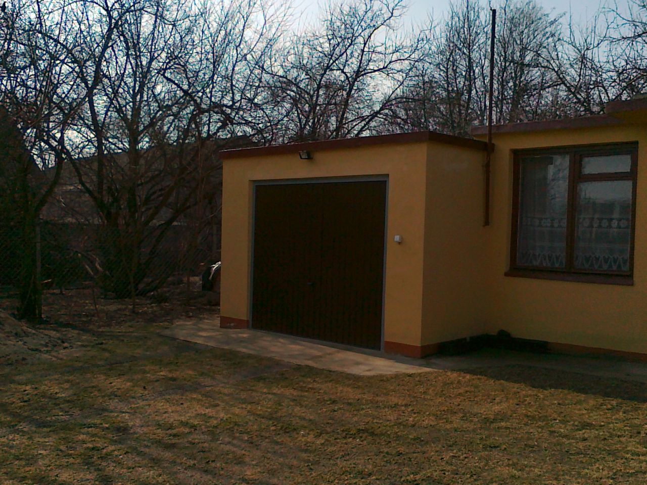

Oto fotki mojego skromnego garażu w którym trzymam swoje autko. Garaż był odnawiany jakieś 2 lata temu i wtedy też zagościła nowa instalacja z nowymi oprawami.

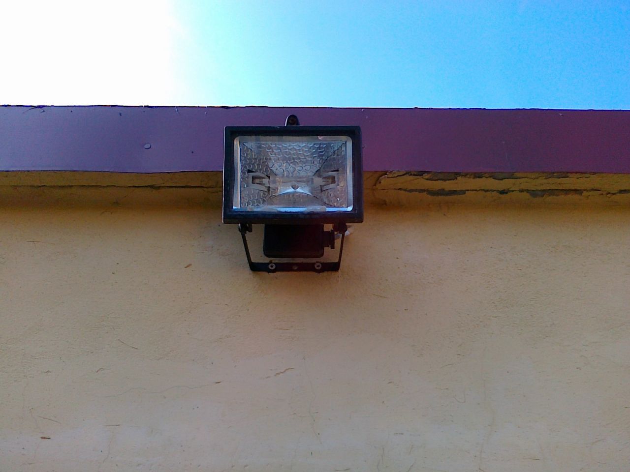

Więc tak: Przed garażem wisi sobie halopak. Wiem że lapsza była by tam oprawa uliczna xD ale wszystko w swoim czasie. Jest to drugi halopak jaki tam wisi bo poprzedni identyczny eksplodował od pioruna po misiącu od montarzu! O dziwo żarnik Philipsa 150W przeżył i świeci w tej drugiej oprawie nadal. Oprawa firmy ZEXT (wiem że totalne badziewie) ale jak narazie wisi już 2 lata i jakoś się trzyma. ;)

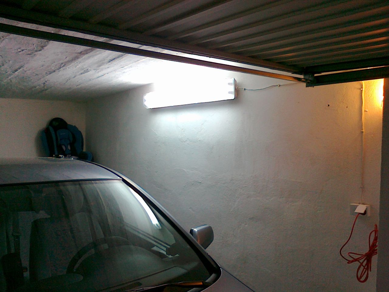

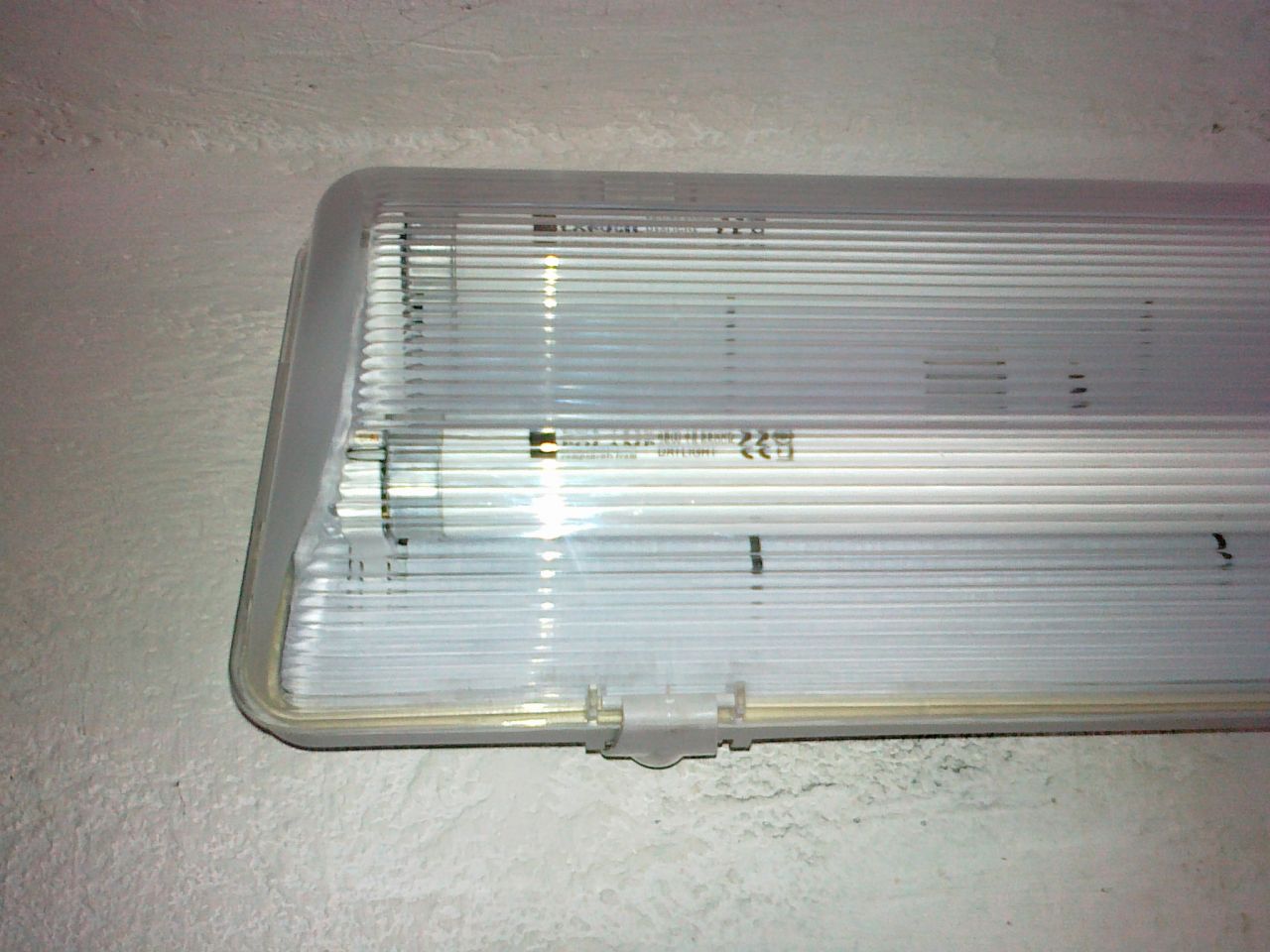

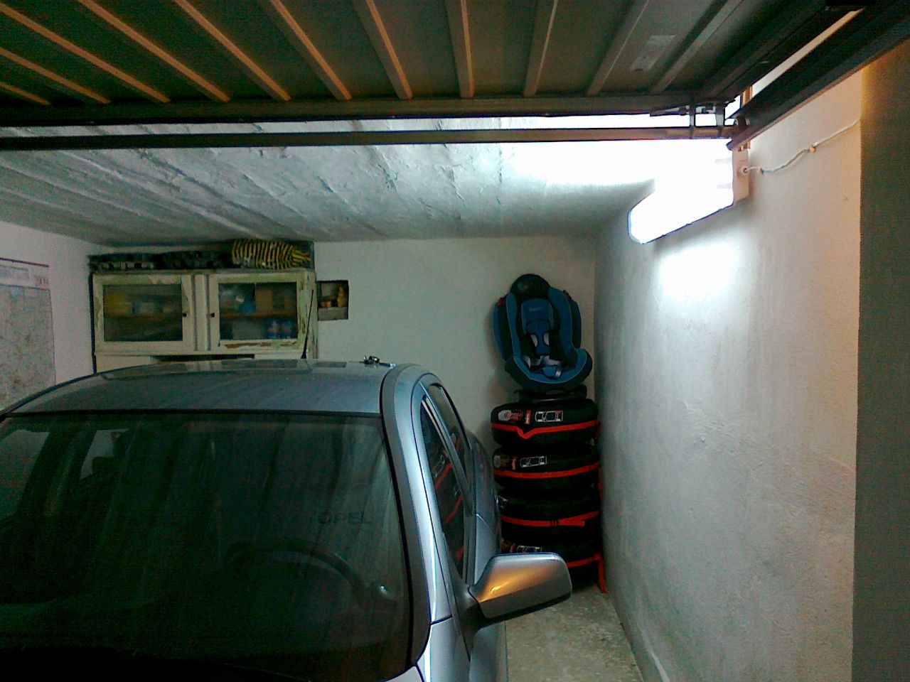

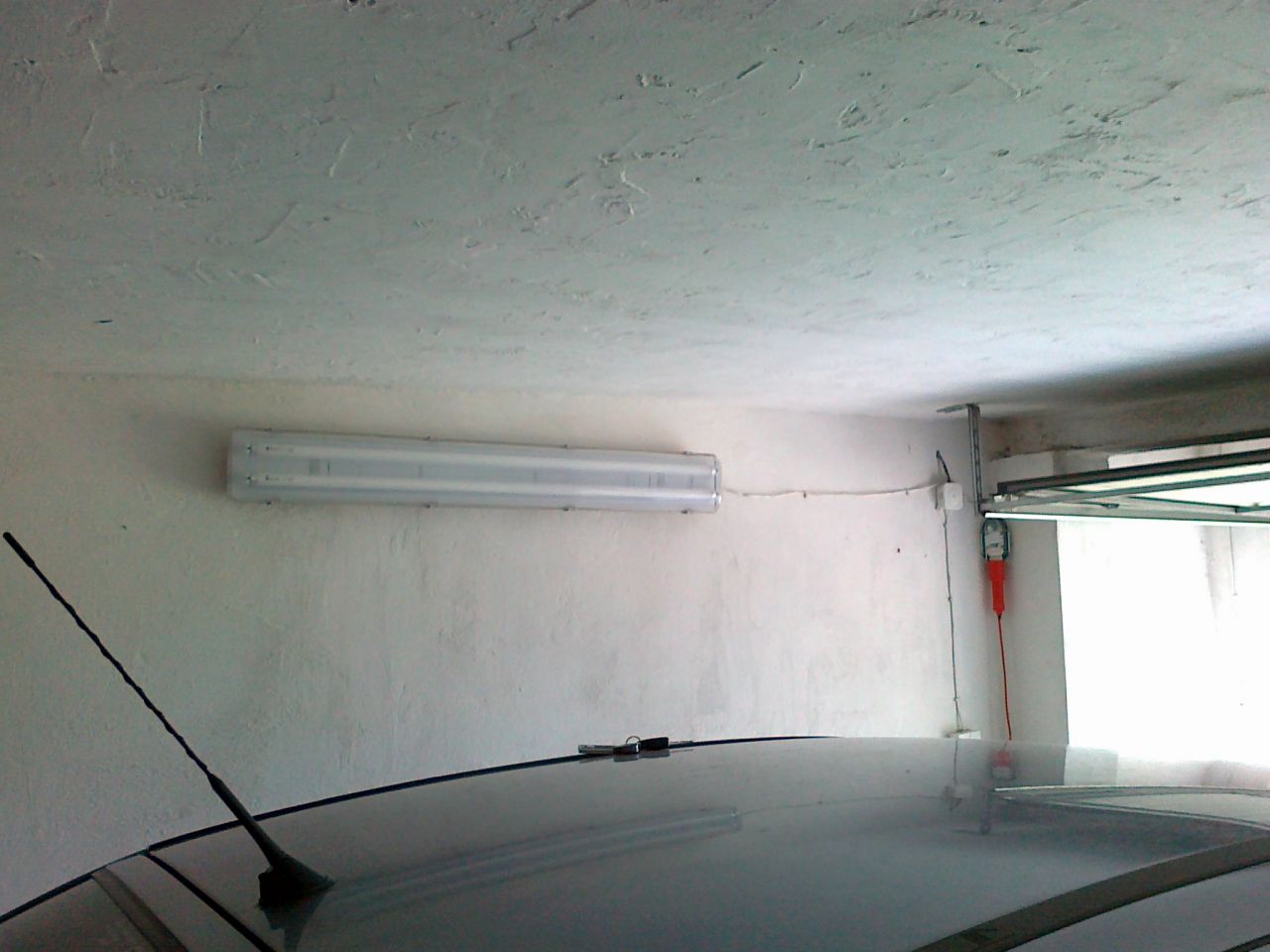

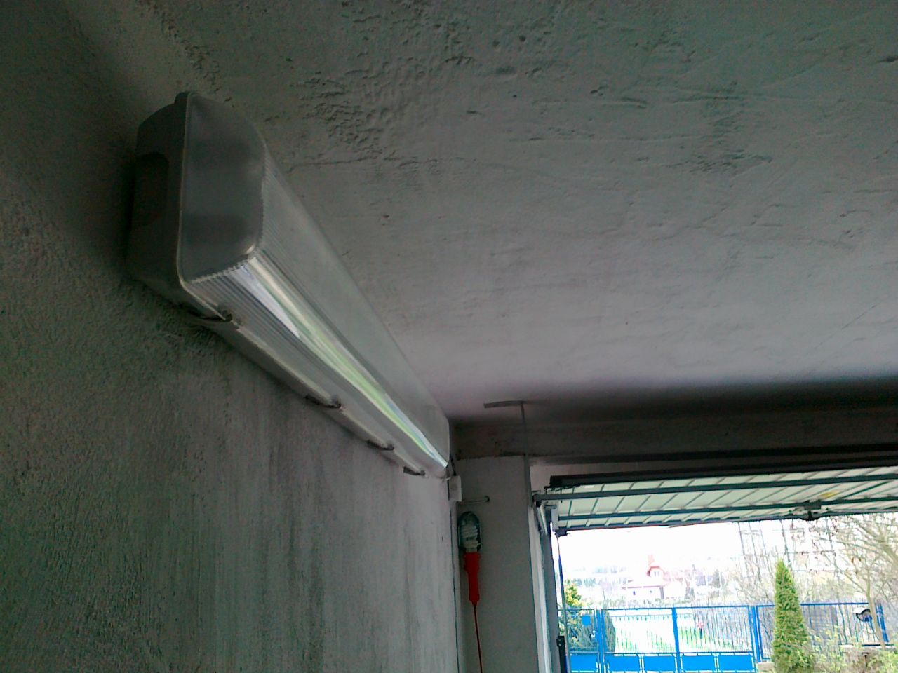

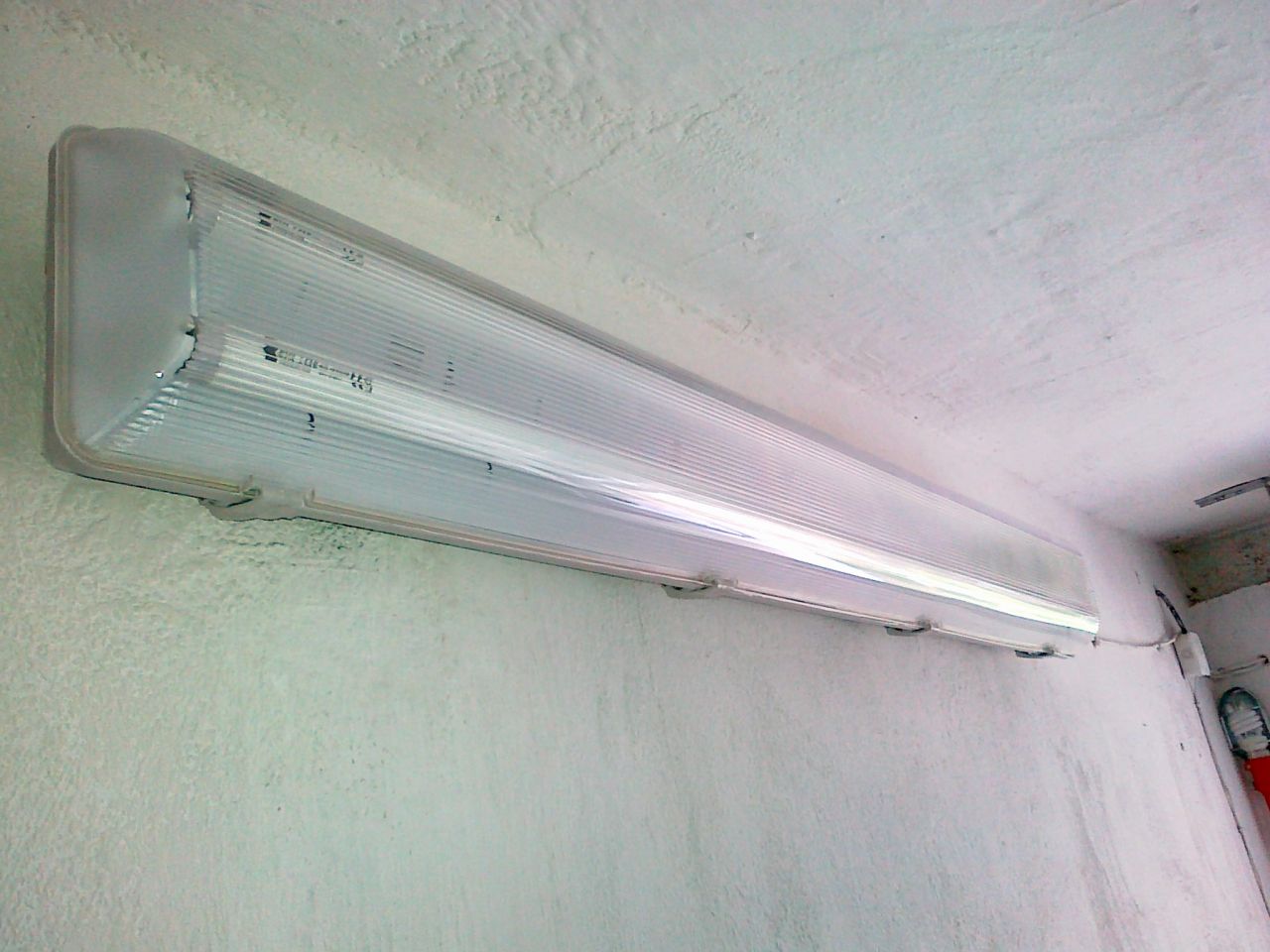

W środku zamontowana jest oprawa firmy KANLUX (tak wiem że też badziewie) ale jakoś służy dobrze, jest spasowana bardzo dobrze, jest szczelna no i ma elektronikę. Oprawa nie jest użytkowana jakoś tam intensywnie ale w zimę nie raz trochę dłużej sobie ona popracuje.
Jest to oprawa oczywiście na dwie rury T8 36W. Mam w niej rury firmy POLAMP COMPONENTS TEAM o barwie 765. Do garażu sprawdzają się bardzo dobrze i oświetlają łądnie. Barwe też mają właściwą i nie narzekam też na te świetlówki.
Zdecydowałem się na jedną oprawę tylko dlatego że garaż nie jest jakiś duży i służy mi głównie do trzymania tam samochodu. Nie majsterkuję tam bo warsztacik z prawdziwego zdarzenia zamierzam sobie urządzić w piwnicy domu.
Oto fotki: Trochę nie wyraźne bo robione komórką więc jakość słaba.

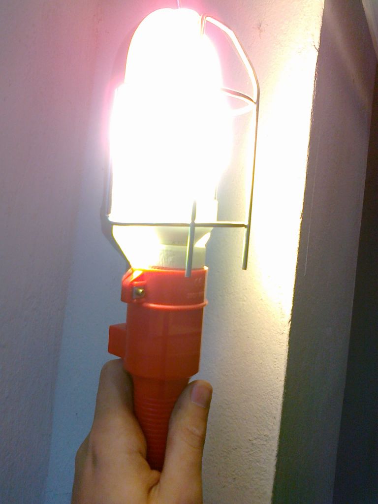

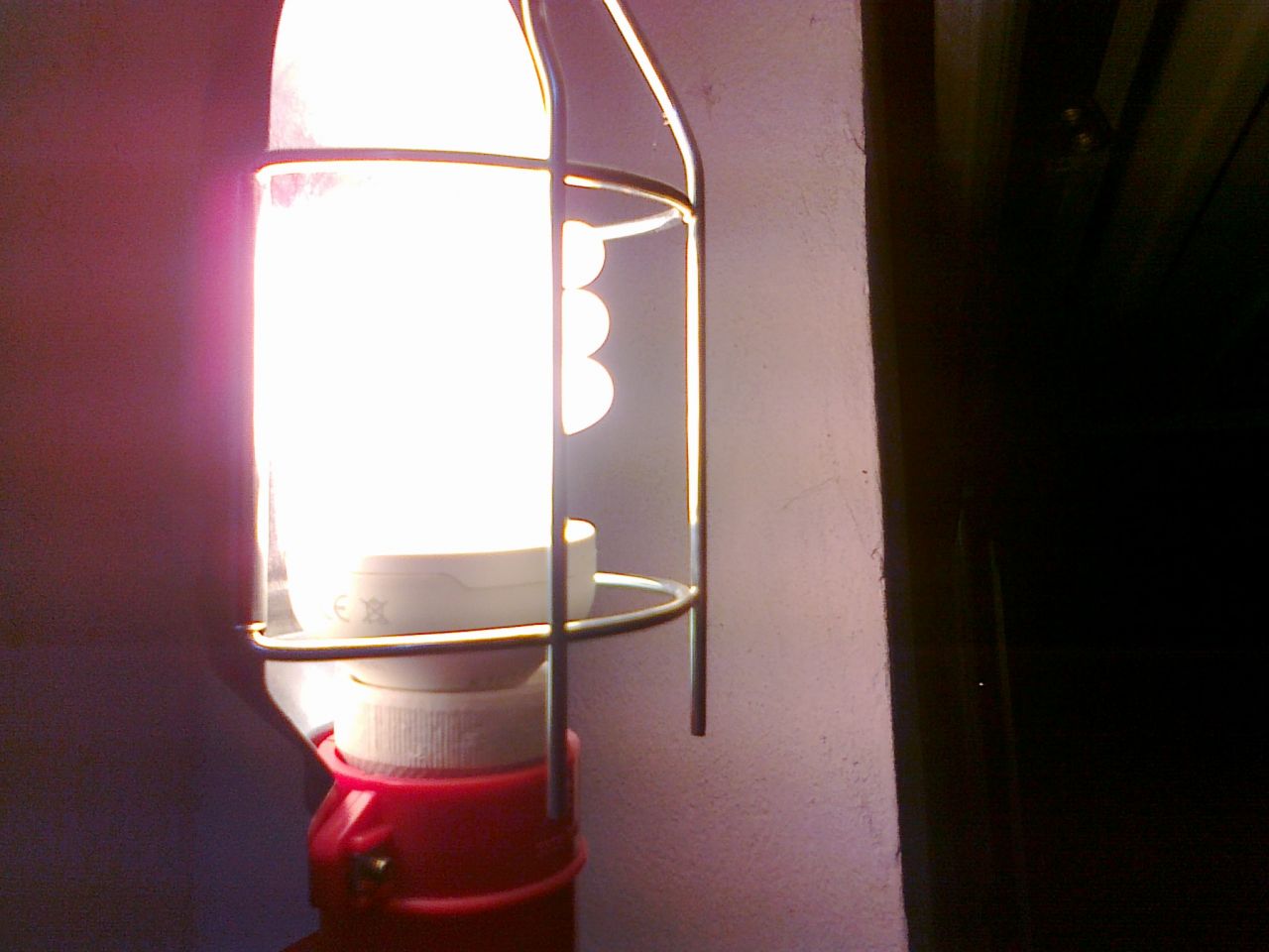

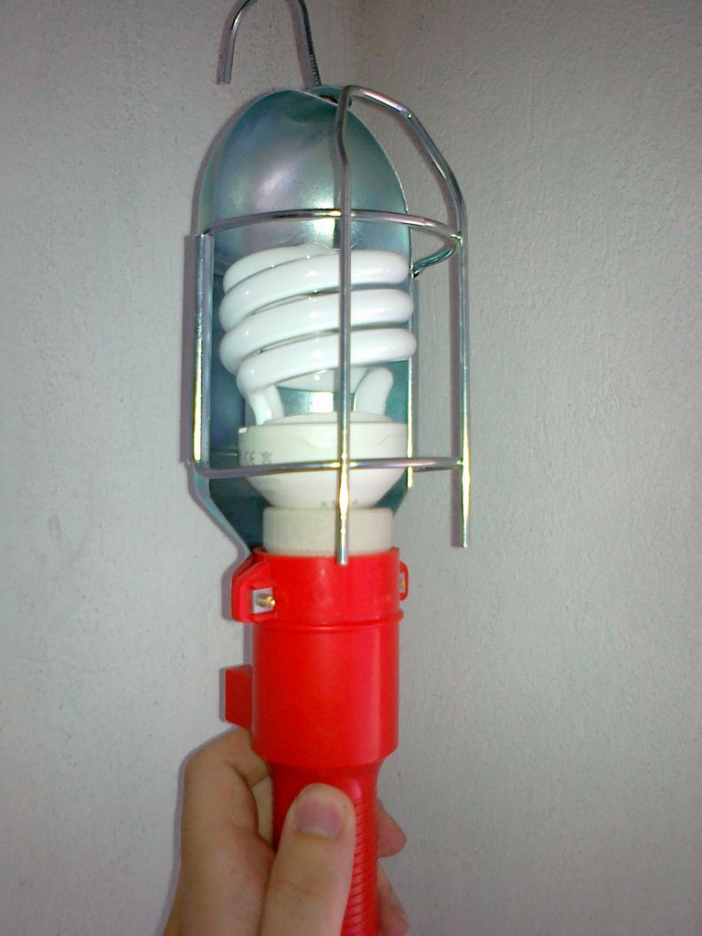

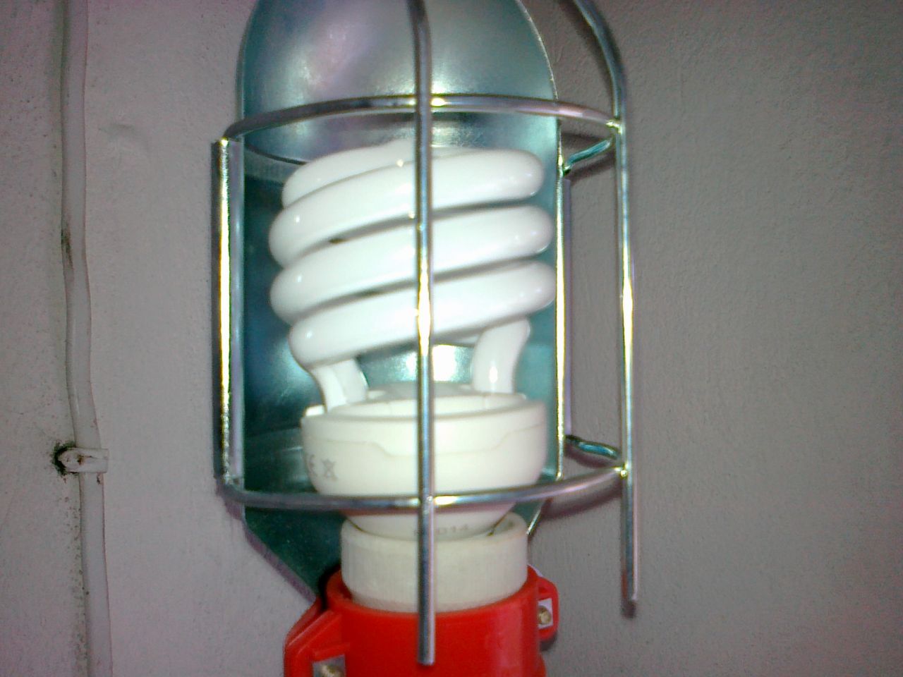

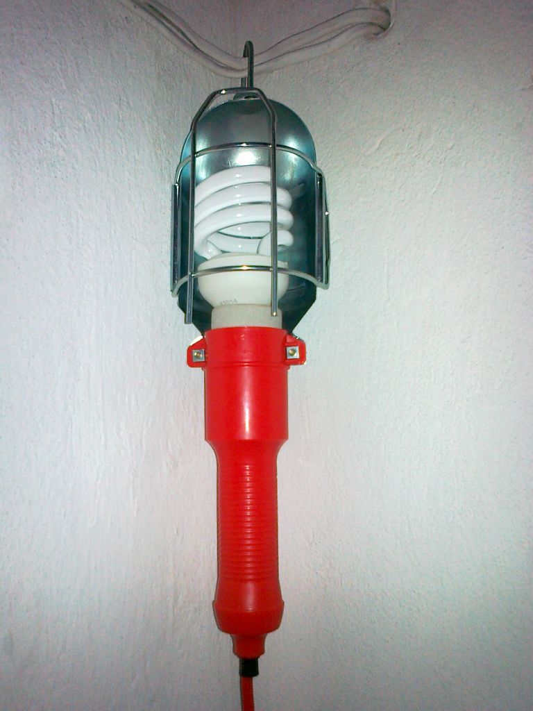

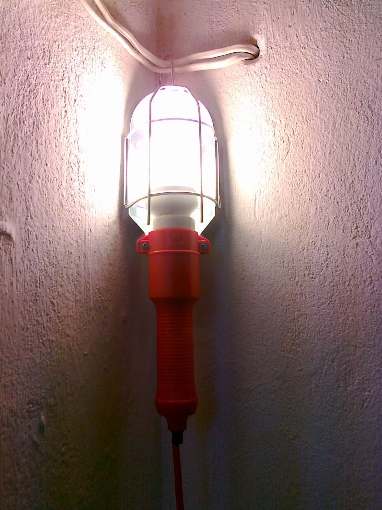

I jeszcze moja przenośna oprawa kiedy potrzebna jest np. do pogrzebania czegoś przy aucie lub trudno dostępnych miejscach.
Oprawa zwykła z włącznikiem podświetlanym w rączce. Firmy nawet nie wiem. Oprawa do żarówek max 60W lecz ja wkręciłem tam świetlówkę kompaktową firmy PILA 20W/97W o barwie 827. Lepiej pasowała by barwa zimna ale ciężko dostać kompaktówki w takiej barwie ale jak znajde to pewnie zamienie.
Zaletą zastosowania świetlówki w takiej oprawie jest jeszcze to że jest odporniejsza na wstrząsy niż żarówka, dwa nie oparzymy się i co ważne oprawa się wogóle nie nagrzewa więc nic taką oprawą nie sfajczymy (ja kiedyś taką samą oprawą z żarówką sfajczyłem materiał), a trzy to możemy wkręcić mocną świetlówkę (tylko spiralkę) o mocy np. 20W czyli mamy aż 115W i dużo światła, a zwykłą żarówkę tylko możemy o mocy 60W zamontować jak już wyżej pisałem i mamy mniej światła i idzie dużo więcej prądu.
Z tej oprawy jestem również zadowolony.
A tu porównanie barw ;)

Spoko oświetlenie, jak na taki garaż starczy w zupełności. Aha, KANLUX nie jest aż takim badziewiem. Sądze że ta oprawa nie jest dużo gorsza od podobnych Philipsa, które kosztują 30zł więcej ;)

No też tak myśle. Ja narazie na tej firmie się nie zawiodłem. Oprawa jest bardzo prosta i wykonana z trwałych materiałów. Jedynie co tam może się popsuć to statecznik elektroniczny ale narazie spisuje się bardzo dobrze. :)

Mimo wszystko, nawet taka OUR 125 lepsza od halopaka ;).

juz bym wolal lede 70W ;)

Ale najbardziej by tam pasowała ORZ-1 :mrgreen:

Jakaś oprawa uliczna na pewno kiedyś zagości na moim podwórku. ;) Halopak raczej zostanie tam gdzie jest bo nie raz szczególnie w zimę wieczorem przyjeźdzam do pracy i zapalam tylko na wjazd do garażu i potem szybciutko do domu, a zanim sodówka lub metalohalogen by się rozgrzał trochę by trwało :)

Czy ta oprawa Kanlux ma ciepły, czy zimny zapłon świetlówek :?:
Re: Oświetlenie w garażach
Postprzez DarekG » 21 kwietnia 2011, 11:05
famabud napisał(a):Czy ta oprawa Kanlux ma ciepły, czy zimny zapłon świetlówek :?:
Niestety zimny - odpala odrazu, nie podgrzewa skrętek.

Co jak co, ale sodówy bym na podwórko nie wpuścił :mrgreen:
