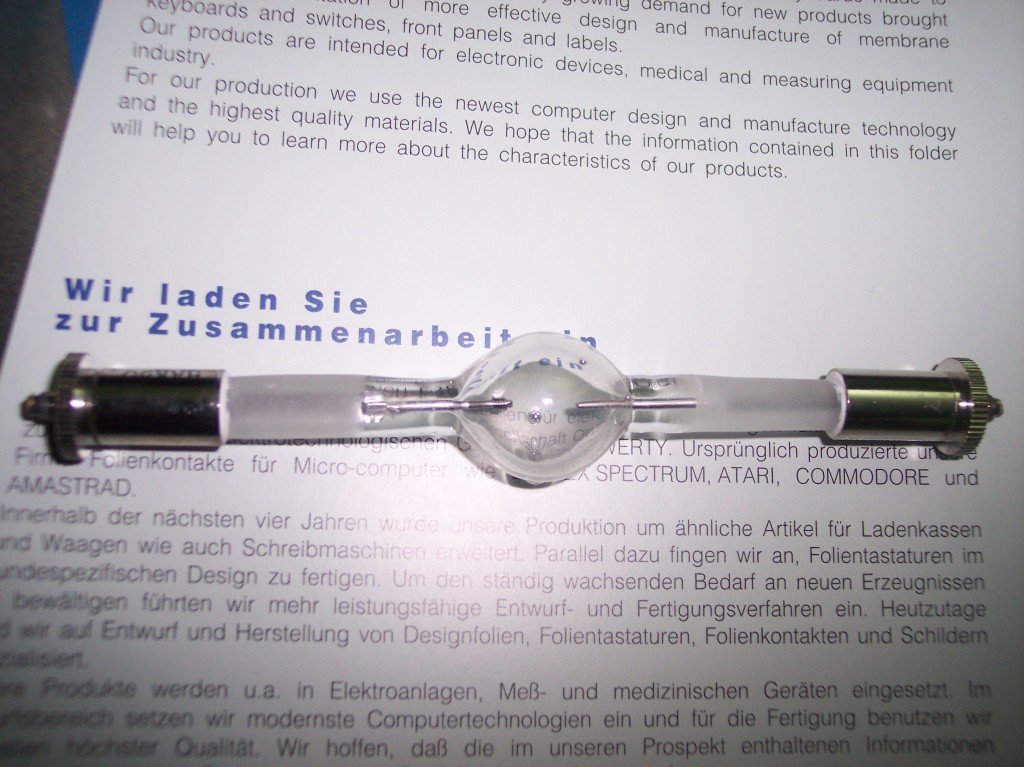

Postprzez lampa123 » 4 stycznia 2013, 16:53
Dostałem dzisiaj 2 szt:
Widać w środku kroplę rtęci.

Postprzez KaszeL » 4 stycznia 2013, 17:23
Śliczne, wyglądają na nówki. Ile Cię kosztowały?
