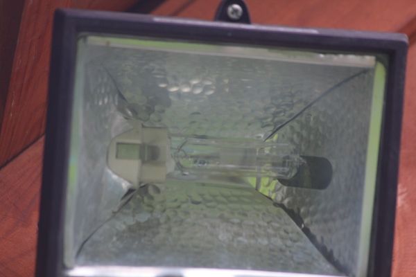

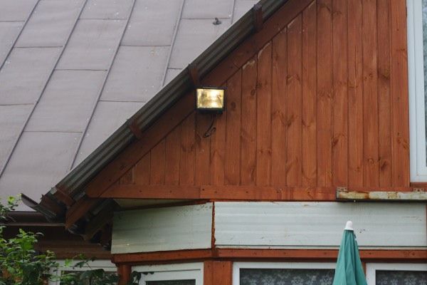

Do kolekcji metalohalopaków doszedł jeszcze jeden - zrobiłem go dla mojego Taty. Po umieszczeniu oświetlenia w warsztacie (przypomnę, MH 70W w plafonierze z Ikei), stwierdził, że chce coś takiego na podwórko, tylko mocniejsze ;).
Nie trzeba było mi tego dwa razy powtarzać. Ze względu na oszczędność energii nie jest to 1 kW ale zwykłe 150W, niemniej i tak daje kopa. Metalohalopak powstał podobnie jak poprzedni - zamontowałem oprawkę na G12 wewnątrz posiadanego halopaka 500W i wsadziłem tam 150W CDM-T G12 /942.
Niestety bardzo mocno używaną, praktycznie zajechaną całkiem, ale o tym potem.

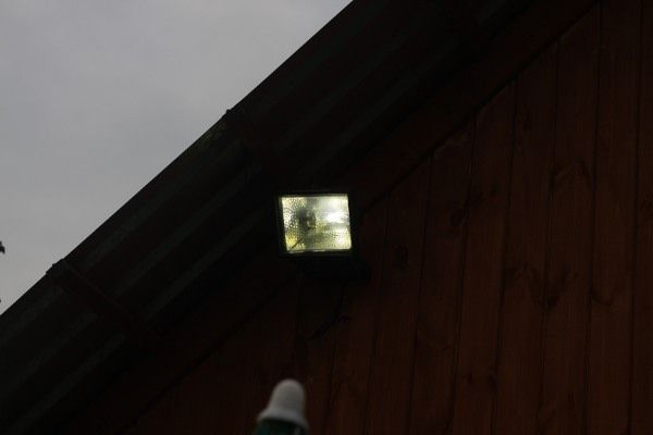

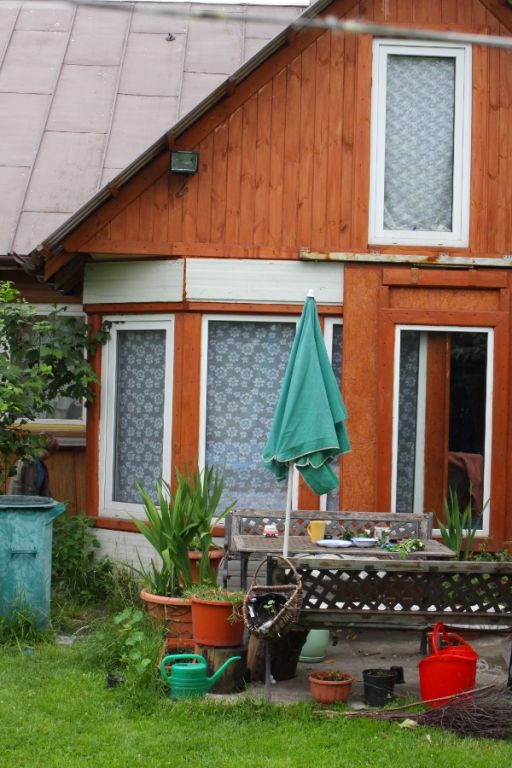

Oprawa została powieszona w takim miejscu, by dało się do niej sięgnąć z drabiny.

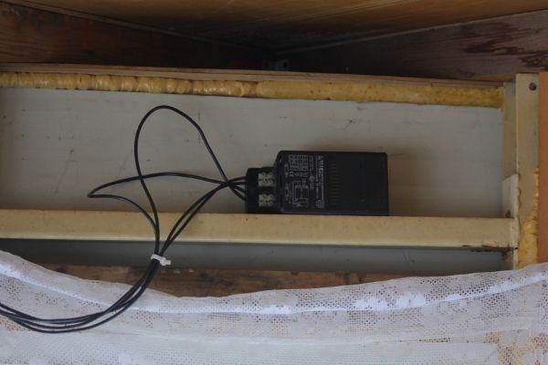

Podłączyłem układ zapłonowy (ten z brzęczącym statecznikiem, ale tam i tak to nie przeszkadza).

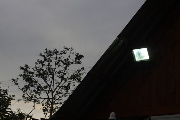

Tata załączył 230V
Lampa już się rozgrzała

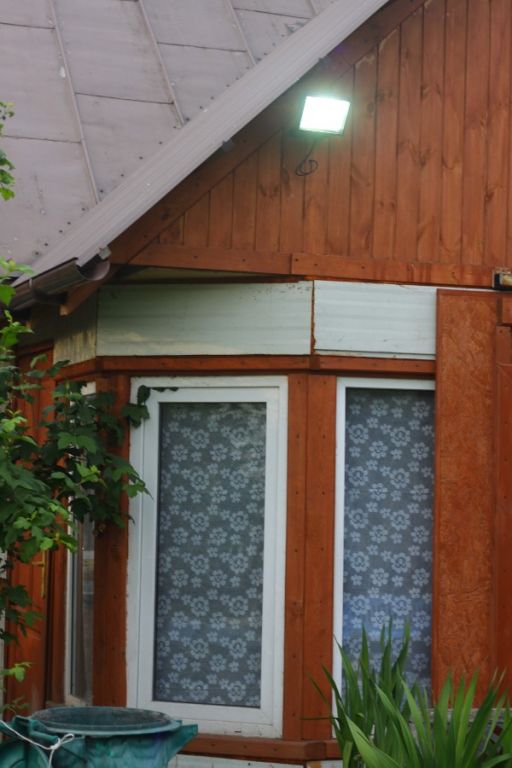

Całkiem nieźle świeci, zdjęcie jest zrobione późnym popołudniem, nie mogłem zostać do wieczora.
Niestety lampa jest tak zajeżdżona, że po kilkunastu minutach świecenia zaczyna mrugać a potem wyładowanie się zrywa i lampa gaśnie. Zamówiłem nową, paczka powinna dojść za kilka dni.

Mi też się spodobał, bo prościej obsadzić 150W na G12 niż kombinować z oprawką Rx7s-24 która czasami nie mieści się do halopaków, a halopak leżał sobie u Taty w "magazynie" - czyli już był "za free". Układ zapłonowy kupiłem za 20zł + przesyłka (jest nawet o nim wątek tutaj). Także low cost;).
Tata mi powiedział właśnie, że podwórko ma mocniej oświetlone niż ulica - nic dziwnego, tutaj daje 150W MH a tam ledwo zipie wydojony maksymalnie LRF 250W.
leon0785 napisał(a):A gdzie można dostać taką oprawkę na G12 :?:
Napisz na PW do KaszeLa, on ma namiary, przy okazji innych zakupów kupił mi także taką oprawkę.

Jeśli chodzi o lampy w rozsądnej cenie, to niestety tam nie wejdzie nic mocniejszego niż 150W w G12... Nie chcę dziurawić oprawy, bo warto by była szczelna. W sumie można było kupić tę ledę za 50 zł czy inną oprawę obsadziwszy ją konkretnym MH, ale ten halopak był tani i dobry;)

Gdzieś widziałem CDM z G12 ale 250w. Jarznik taki zaokrąglony na końcach nie cylindryczny. Ciekawe czy dałoby radę takie coś tam wsadzić - 250w jest większy tzn dłuższy.
