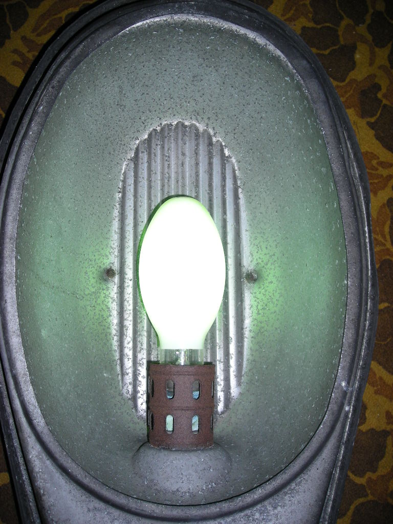

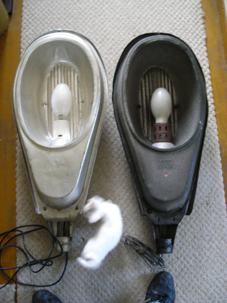

Warto wspomnieć, że to Whites zaproponował użycie chromsprayu do odnowienia odbłyśnika łyżki
no wlasnie bo juz chcialem poprawiać :P
widze efekt wyszedl bardzo dobry :) teraz ta Twoja łyżka z Tczewa wyglada prawie jak nowa :) dla przykladu pokaz jej fotke przez jakimkolwiek remontem :mrgreen: , jestem ciekaw co trzeba zrobic by uzyskac efekt lustra :roll:

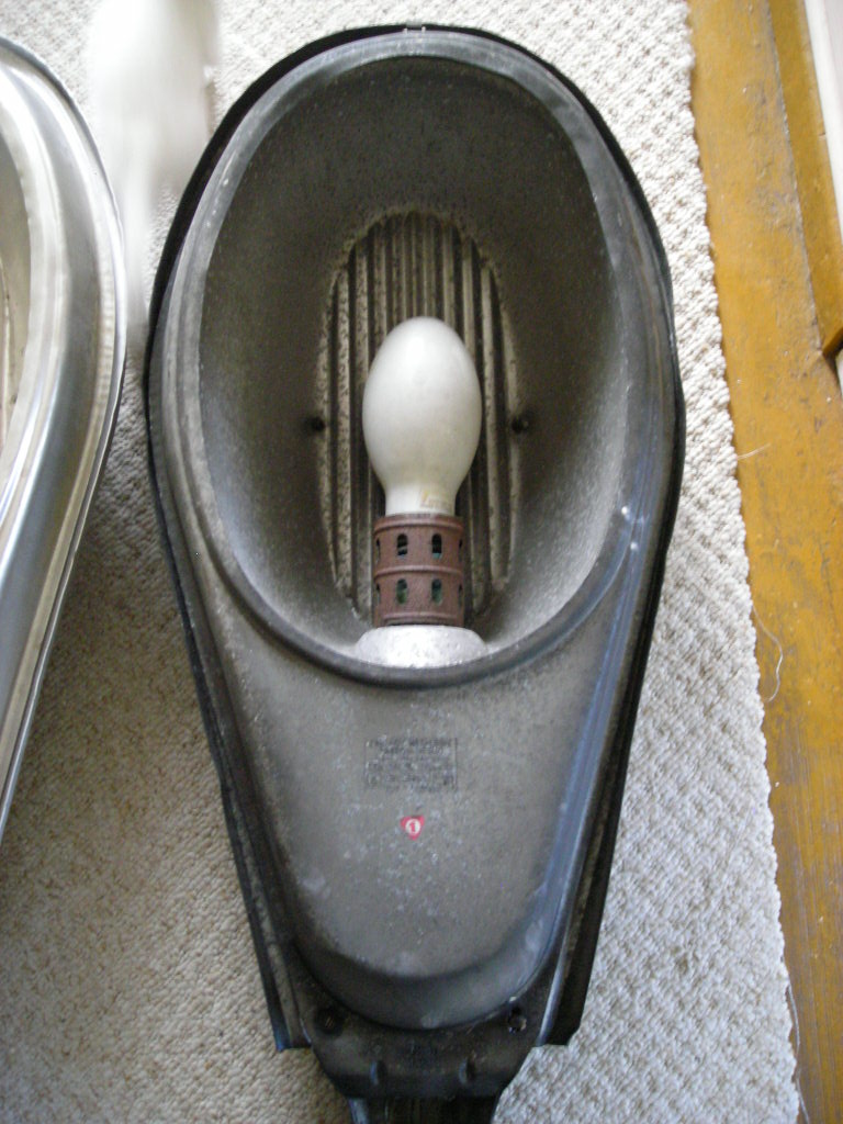

Efekt lustra, to chyba tylko za pomocą polerki filcem, bardzo ciężkie do zrealizowania w oprawach z miskowatym odbłyśnikiem :(

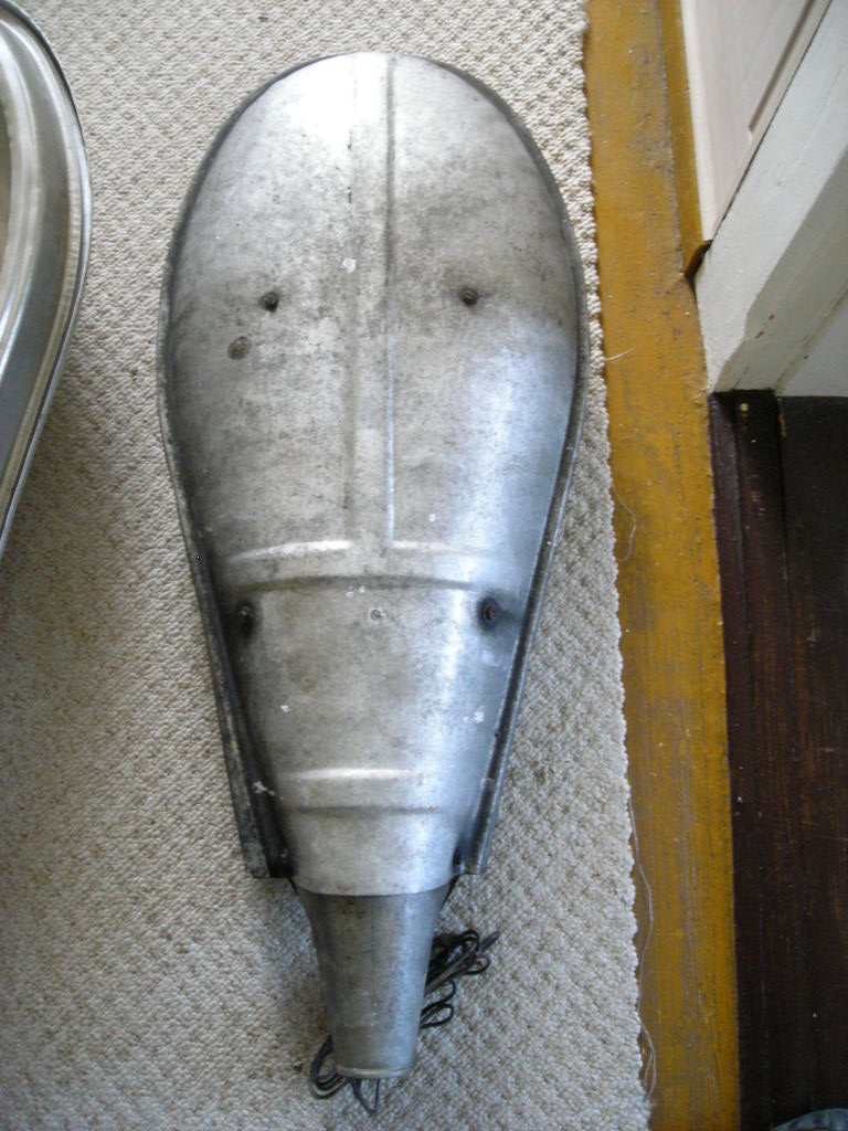

A moja łyżka przed remontem wyglądała tak :twisted: :

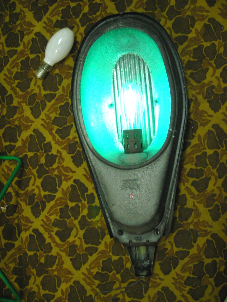

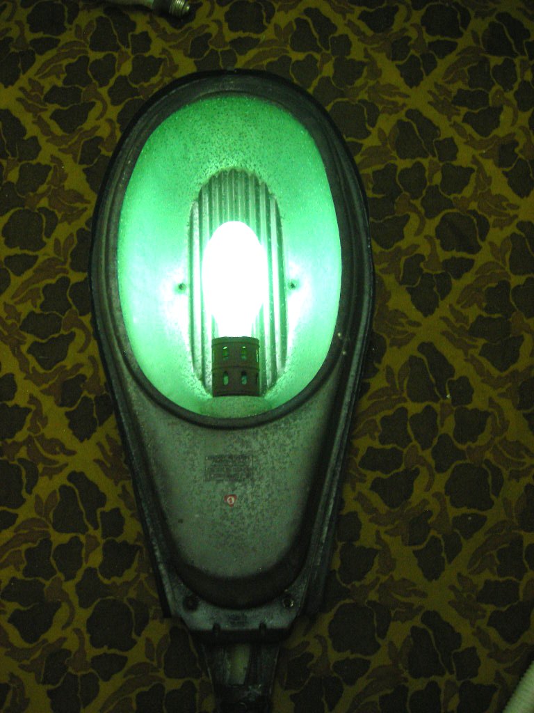

A tak oświetla moje podwórko łyżka po regeneracji odbłyśnika i przerobieniu na MH

Postprzez DocBrown » 23 lipca 2010, 22:11
Fotki oprawy przed remontem, to fotki Whitesa, zrobione zanim łyżka znalazła się u mnie.

Odbłyśnik wyszedł zaskakująco dobrze. Ja bym na Twoim miejscu całą łychę tym pomalował. Powinna po takim zabiegu wyglądać jak nowa!

Postprzez Whites86 » 23 lipca 2010, 22:48
panie to porównanie to lipa jak nic ;) daj ją na wysokosci na jakims wysiegniku a nie leżaca na ziemi ;)

Muszę przyznać, że odbłyśnik bardzo ładnie został odnowiony. Wygląda jak w nowej łyżce ;)

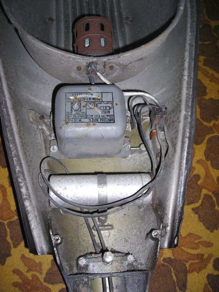

amisiek napisał(a):ORZ-7 bardzo ładnie działa:) A oprawkę warto wymienić, by nie przebijała podczas zapłonu lampy.
Bez obaw. Nie będzie żadnego przebicia. TUZ wytwarza zaledwie 4-5kV impulsu o bardzo małym prądzie.

swietlik napisał(a):Muszę przyznać, że odbłyśnik bardzo ładnie został odnowiony. Wygląda jak w nowej łyżce ;)
Stare, dziadoskie TUZy to może i nie dadzą rady przebić, ale ZSI 400/1 bez problemu przy resetowaniu lampy strzelał do tej blaszanej osłony :twisted:
Te metalowe oprawki wyglądają dziadosko, na dodatek bardzo szybko korodują :evil:

DocBrown napisał(a):Stare, dziadoskie TUZy to może i nie dadzą rady przebić, ale ZSI 400/1 bez problemu przy resetowaniu lampy strzelał do tej blaszanej osłony :twisted:
Doc przestań filozofować :twisted: Nie ma żadnych przebić przy metalowych oprawkach. Nawet przy tych porządnych srebrnych układach May&Christe, które Michał poleca ;)
Poza tym ZSI to tandetny układ zapłonowy...
