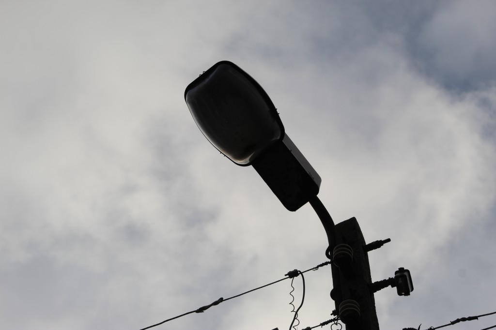

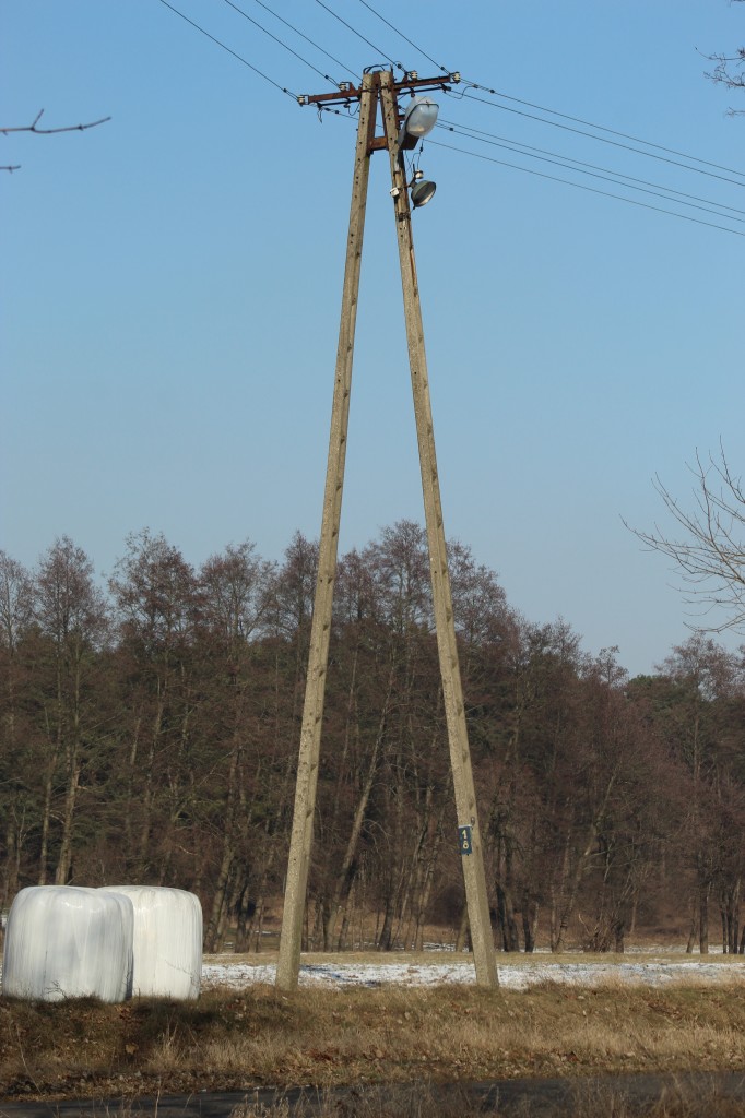

Strady z zamiennikami z wyższej półki (APE)

Czy to te z wymuszonym chłodzeniem?
Posty: 9333
Re: Modyfikacje standardowych opraw ulicznych na źródła LED
Postprzez kolekcjoner » 3 lipca 2024, 14:45
Widziałem taką rozebraną na firmie oświetleniowej, to mają one mały wentylator, ale nie wszystkie :)

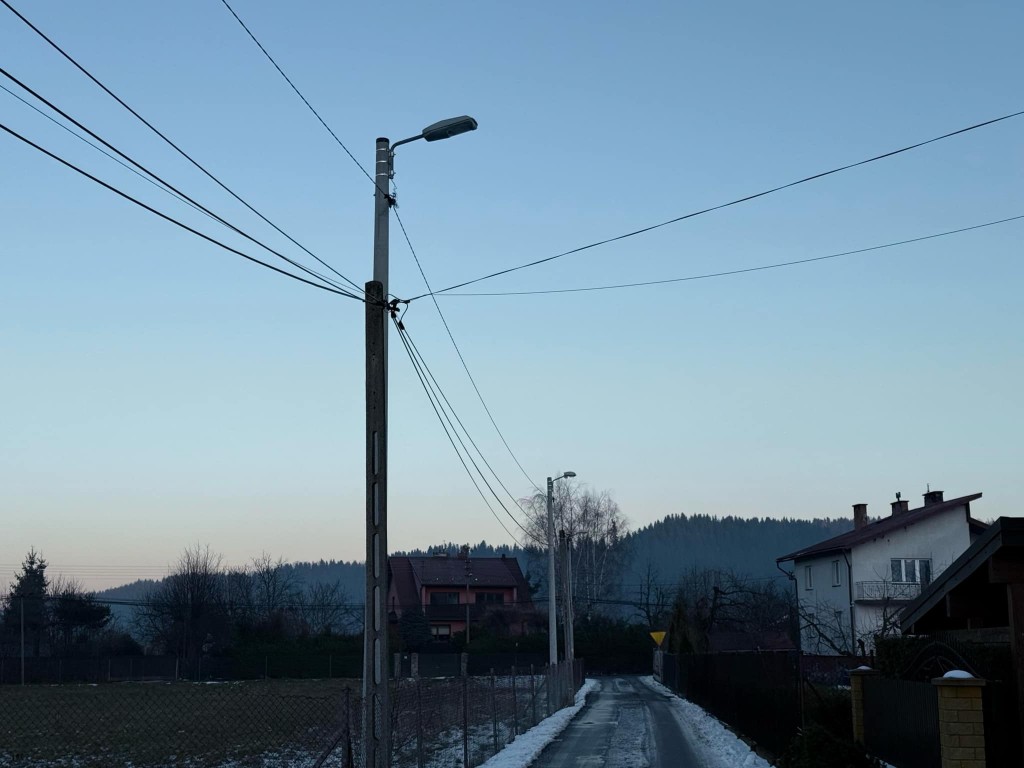

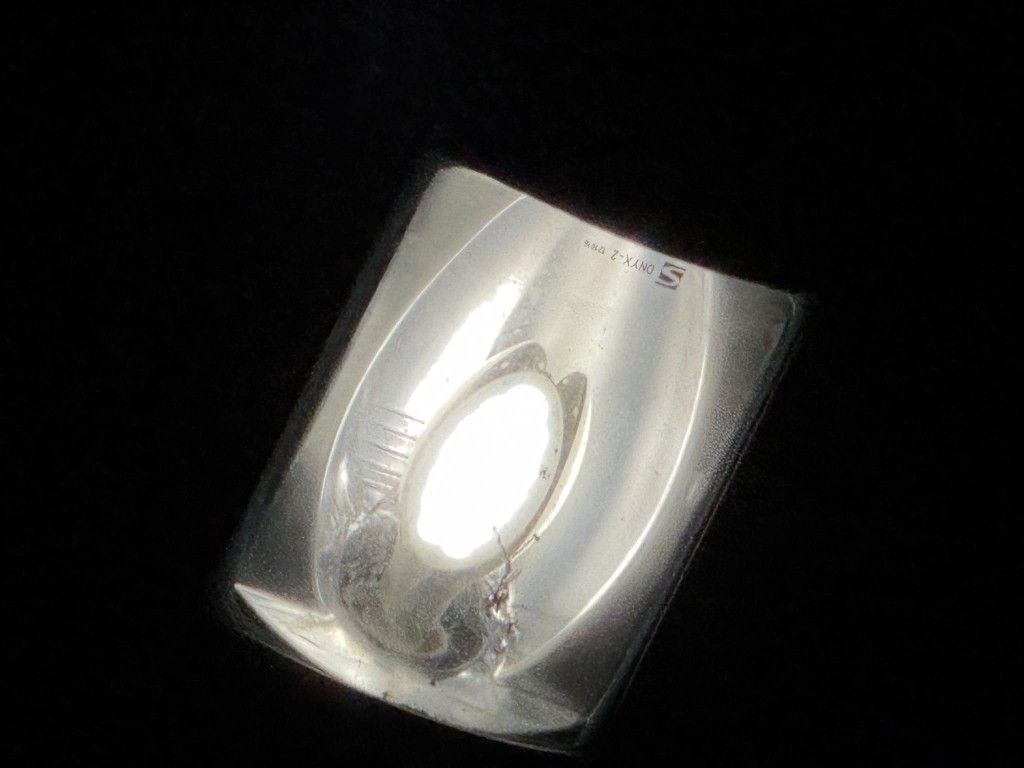

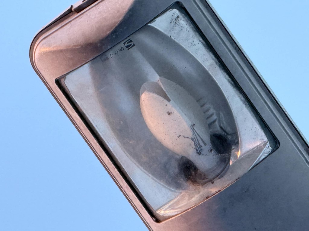

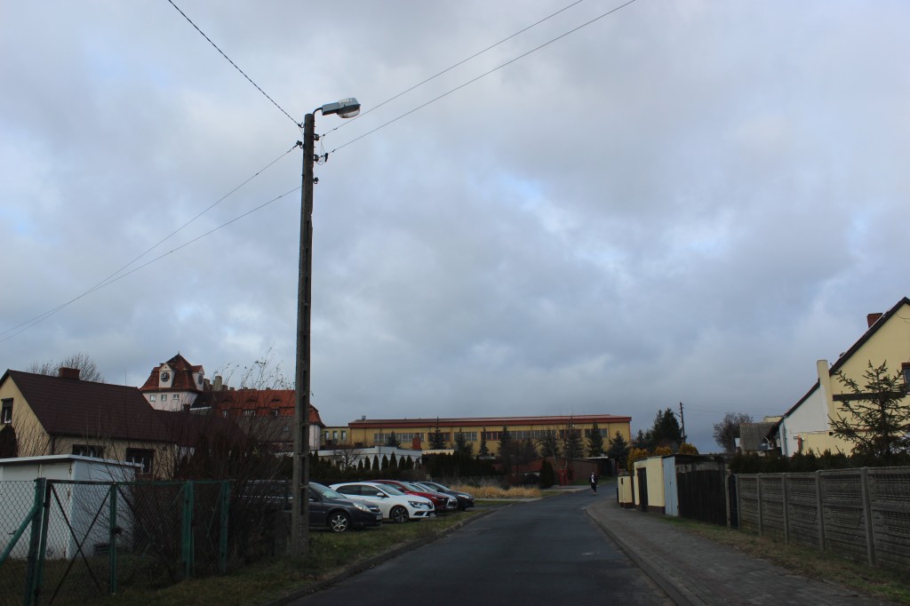

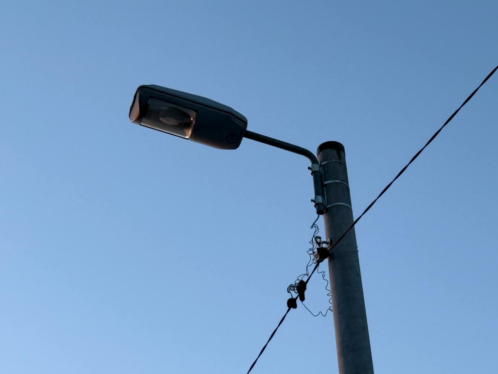

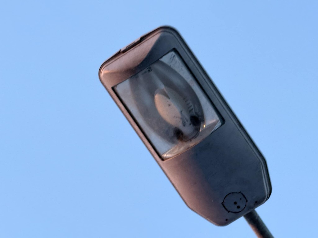

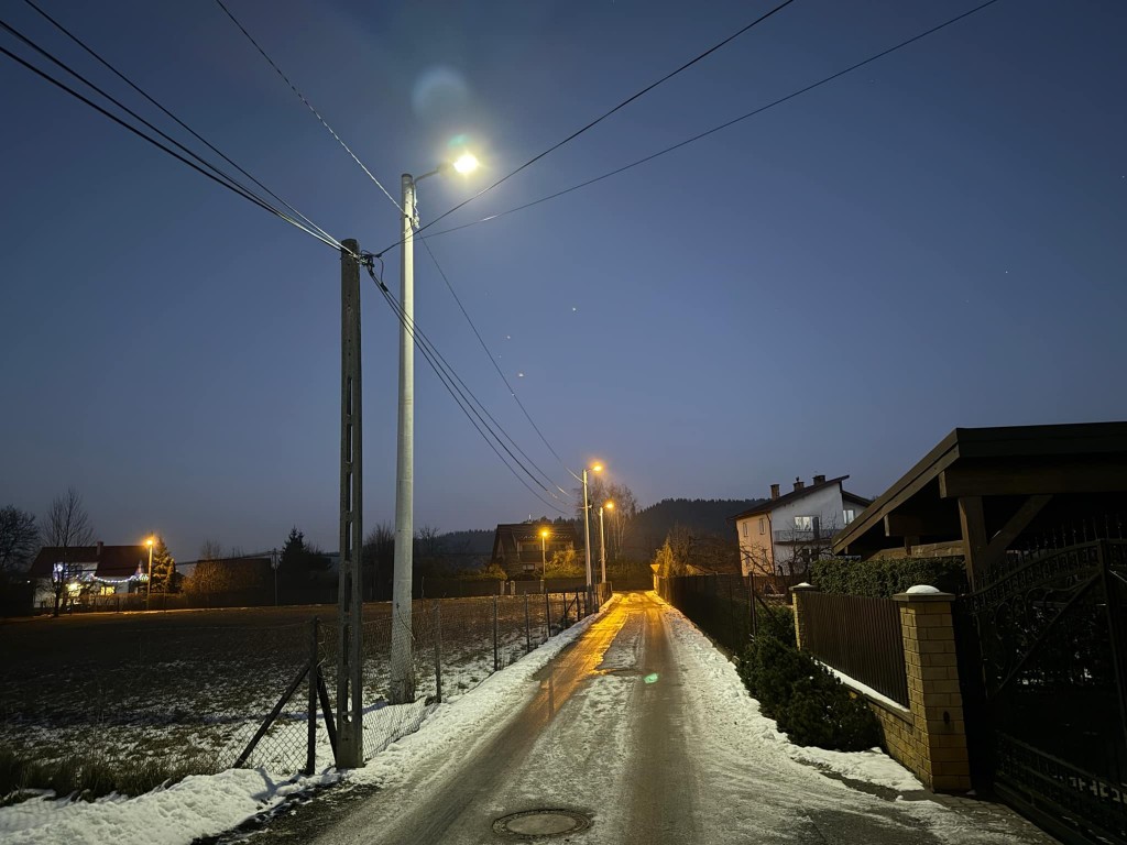

Onyxa z Heliosem chyba jeszcze nie było ;) :mrgreen:
Pod względem ilości światła świeci porównywalnie do sąsiadujących Malag 70W:
Lubię klasyczne oprawy do lamp sodowych.

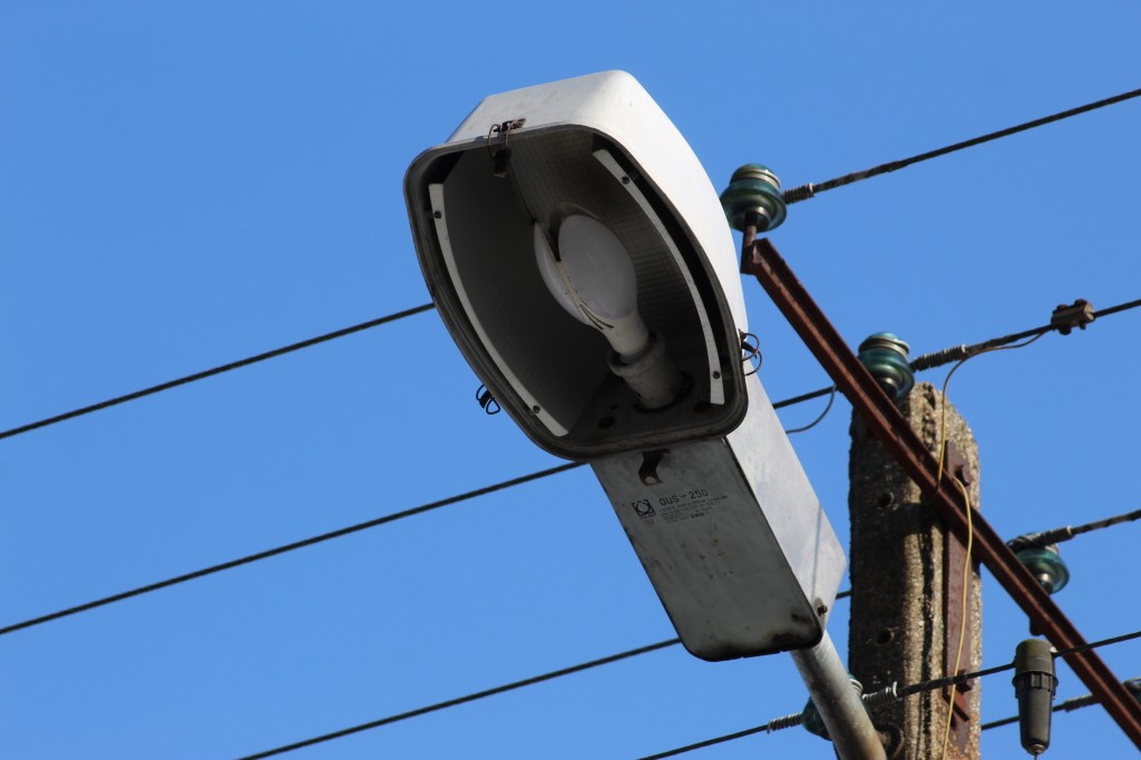

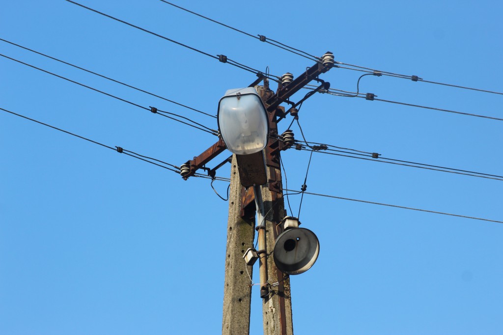

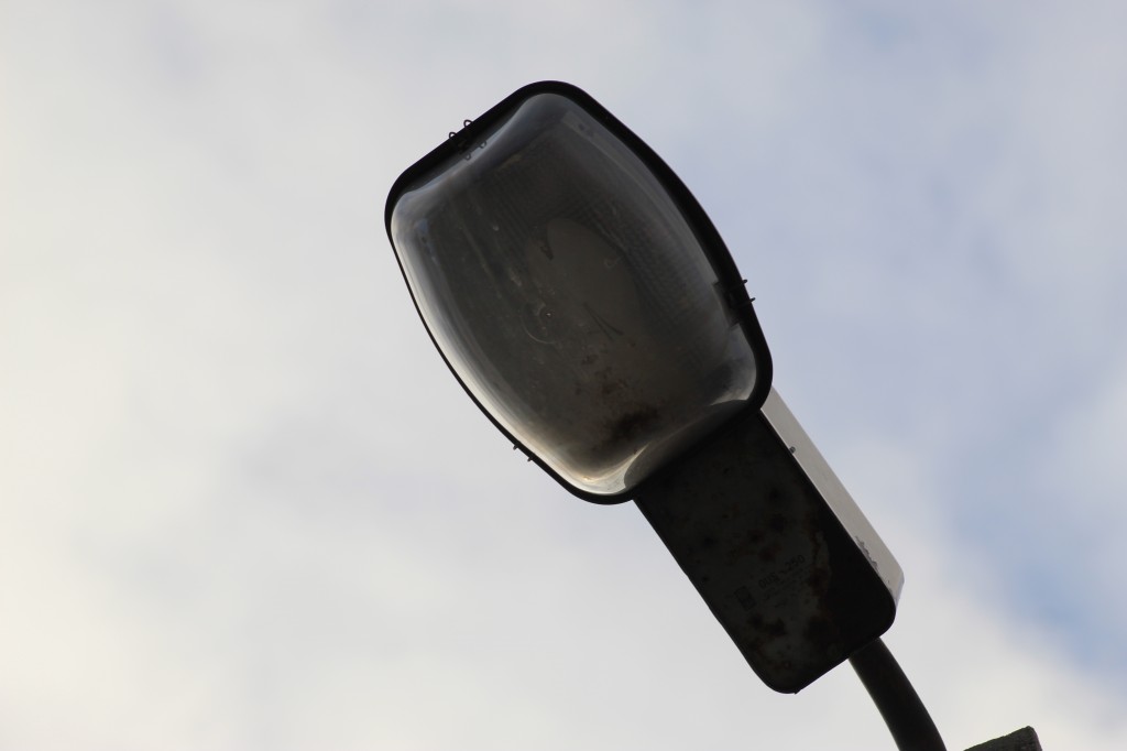

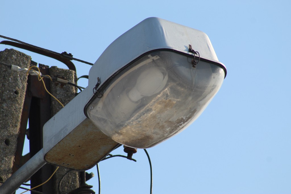

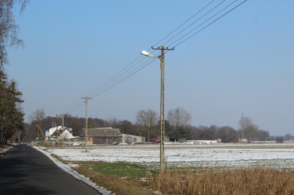

Cztery różne Strady przerobione na LED.
Elgo Strada OUS-250:

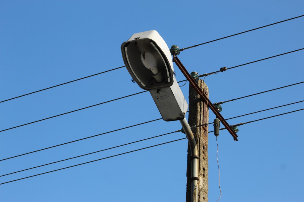

Polamp Strada OUS-400, w dodatku zastosowano przejściówkę z E40 na E27:

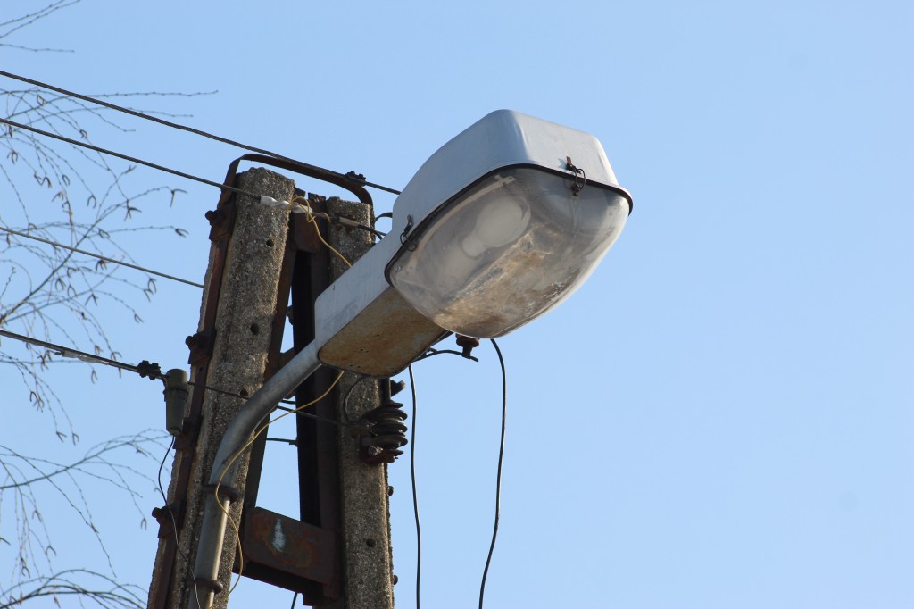

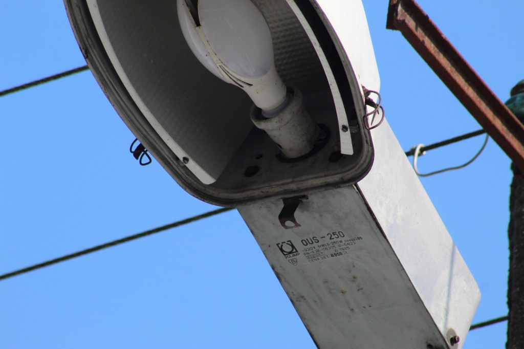

Polamp Strada OUS-250 z 1985r. ma ona wymienioną oprawkę i również daną przejściówkę:

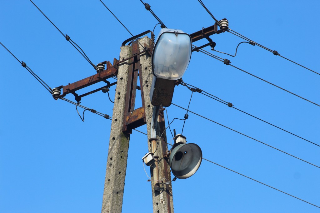

Elgo Strada OUR-125, znajduję się w duecie z OBsem:

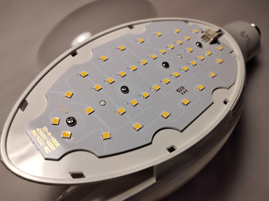

O ile retrofity w tej konkretnie formie w znacznej wiekszości mogą się poszczycić w najlepszym wypadku przeciętną trwałością, tak tutaj można wyróżnić dwie konstrukcje, w tym jedną szczególnie nieudaną. Obie mają całą masę importerów, jednak model z pierwszych zdjęć (a także zastosowany w trzeciej oprawie), w odróżnieniu od pozostałych wykonany jest prawie w całości z tworzywa sztucznego, a jedyne metalowe elementy to płytki z diodami i być może jeszcze kawałek odlewu w części z zasilaczem. Konstrukcja ta zatem przypomina bardziej źródła światła znacznie mniejszej mocy do zastosowań mieszkaniowo-domowych, aniżeli profesjonalny produkt. Oto widok, który ukazuje się po zdjęciu osłony rozpraszającej:
W udokumentowanych powyżej przypadkach dochodzi też problem z dodotkowym nagrzewaniem panelu znajdującego się na górze, przez panele usutuowane niżej, aczkolwiek to problem nie tylko tych zamienników.
