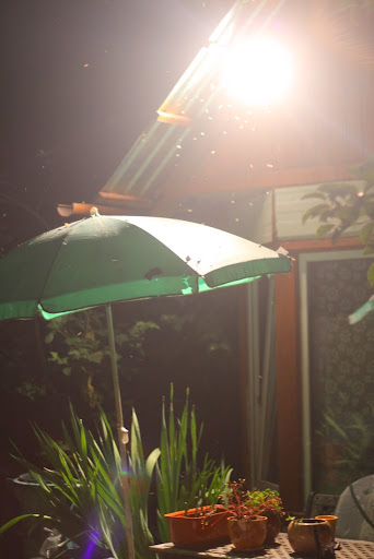

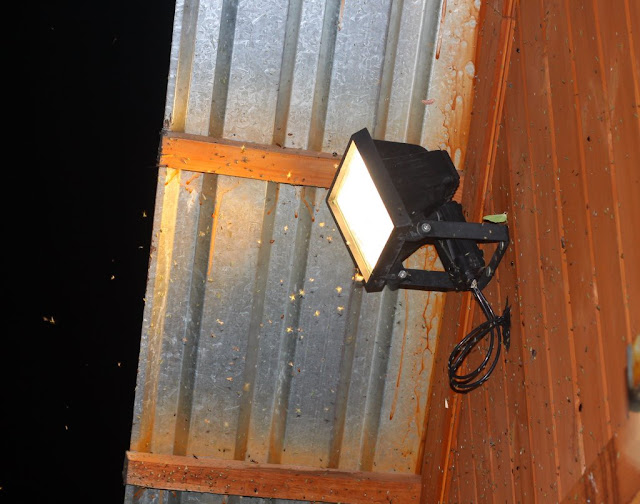

Wrzucałem tu zdjęcia z budowania "metalohalopaka", wrzucam teraz jak to świeci. Przypomnę - w środku siedzi ceramiczna lampa metalohalogenkowa Philips CDM-T 150W /942 w trzonku G12. Zasilanie z magnetycznego układu zapłonowego (on ma swój osobny wątek).
Na podwórku jest naprawdę jasno
Pstryk...
Bardzo dobre światło, tam jest tak jasno, że z powodzeniem można czytać gazetę na ławce. Rodzicom bardzo podoba się to oświetlenie:)

Wygląd to rzecz wtórna, ważne, że bardzo dobrze świeci (naprawdę dobrze, byłem zaskoczony) i jest szczelny - nie zbiera syfu. Wieczorem z powodzeniem da się imprezkę robić, grilla odpalić itp. Doskonale spełnia swoje zadanie.
Do tego jakość światła - tam siedzi /942 więc sami rozumiecie. Barwy są tak dobre, jak w dzień. Szczególnie dotyczy to skóry.
P.S. Kiełbachy z grilla też wyglądają apetycznie w tym świetle, piwo również zachęca do wypicia.

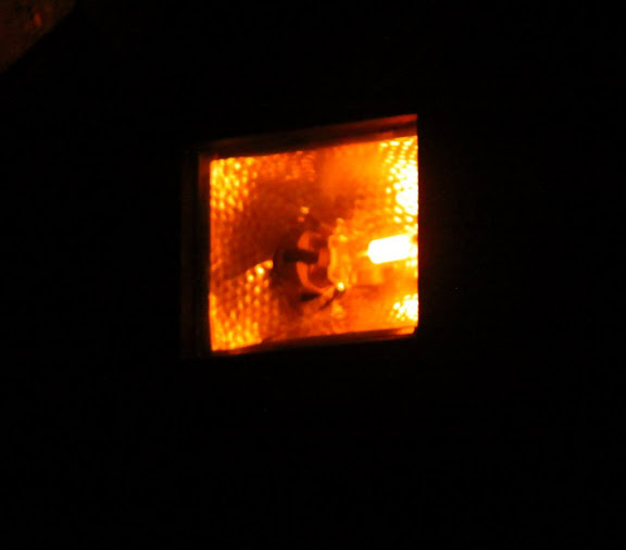

Zainspirowany zabawami kolegi amisiek i jego występami na światełkach też postanowiłem coś zmontować:
A tu już w akcji: Philips MASTERColour CDM-T 70W/942 G12 + Osram Powertronic PT-FIT 70W :grin:
Pierwszy holopak już odpalony, idę studiować forum, macie tu sporo fajnych zabawek, jest co czytać i oglądać :mrgreen:
