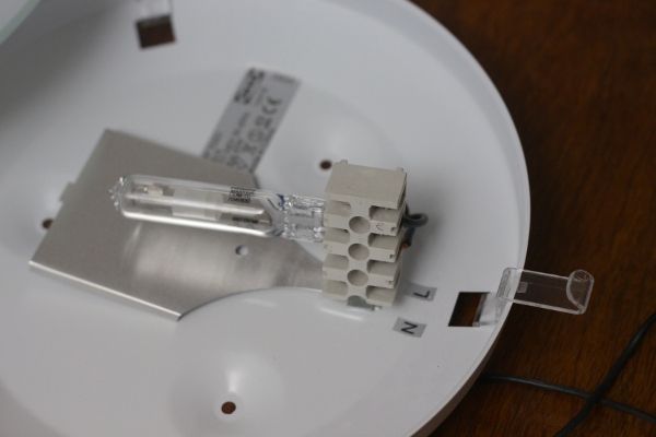

Wymontowałem zatem oryginalną oprawkę:

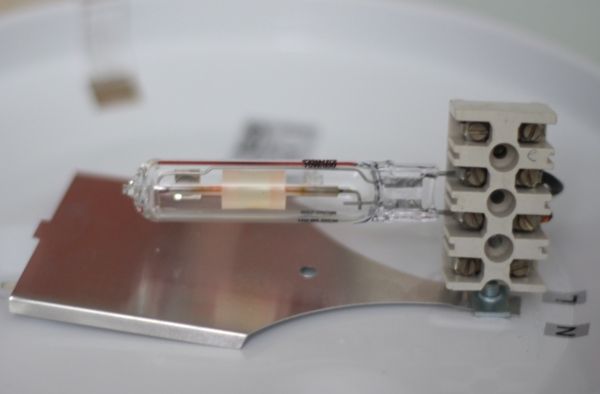

Ponieważ G8,5 jest trudno dostępna, zbudowałem super mega hiper profi oprawę z kostki. Rozstaw jest ok, całość jest ognioodporna - wszystko co trzeba.

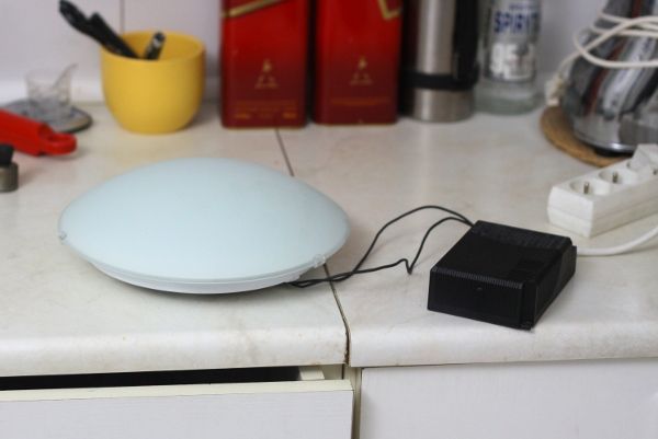

Podłączyłem zatem kable do elektronicznego układu zapłonowego (thx KaszeL), zapiąłem górne szkło (dość grube jest) i położyłem na stole.

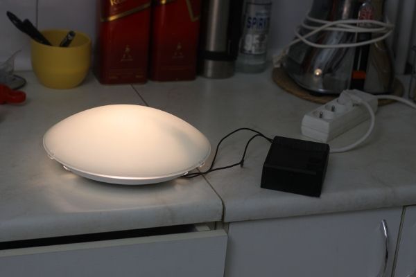

I zapodałem 230V

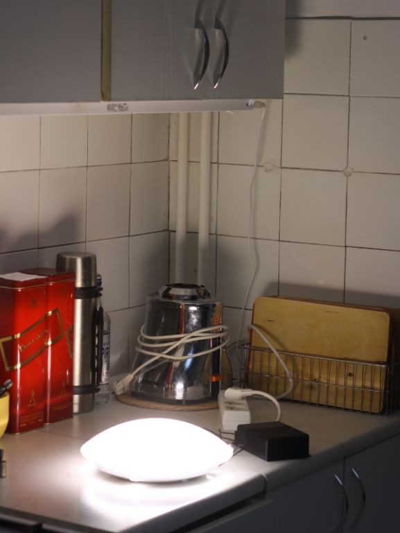

Chwilę potem zrobiło się nieco zielonkawo, przez szczelinę widać MH, który coraz bardziej się nagrzewa

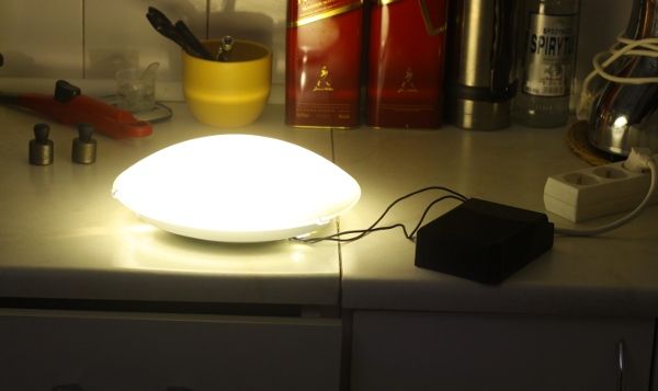

Lampa w tej oprawie świeci już coraz żwawiej, wbrew pozorom nie jest to jedyne źródło światła w kuchni, za mną na sufit świeci 70W MH.

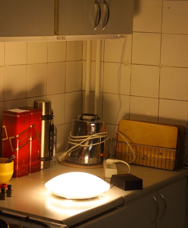

Lampa się ładnie rozgrzała i świeci pełną mocą. W kuchni jest jasno a mimo takiej siły światła, oprawa nie oślepia.
Oko się przyzwyczaja do cieplejszej barwy, więc przyzwyczaimy i aparat:

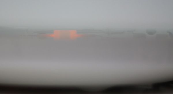

Koniec zabawy - wyłączamy zasilanie
MH stygnie powoli

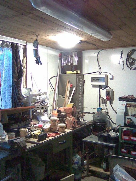

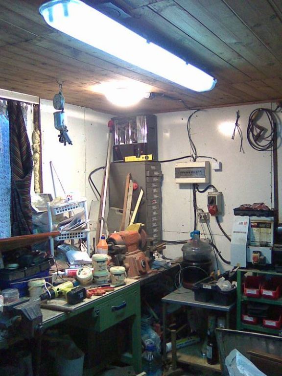

EDIT - plafoniera znalazła swoje zastosowanie - w warsztacie mojego Ojca
porównanie ilości światła do typowej oprawy przemysłowej na 2x36W T8, tutaj PILA 765.
Nareszcie jest jasno :)

Postprzez amisiek » 1 maja 2010, 22:09
Bardzo się ucieszył i już zamówił metalohalopak na podwórko :)
spytał się też czy nie mam czegoś podobnego do powieszenia w drugim rogu, niedaleko wiertarki stołowej. Pomyślę o jakiejś niedużej lampce tam z rogu (35W MH?, oprawa z T8?). Nie wiem czy 16 tys lm pakowane w tak małe pomieszczenie to nie przesada, ale widzę, że duże natężenie światła nie jest problemem o ile jest ono równomierne.
Jak Tata wróci z Mazur to się coś wykombinuje.
