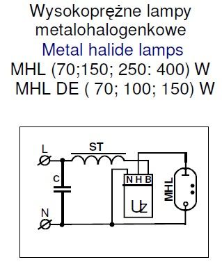

Skoro masz oprawę, to może wystarczy kupić zapłonnik szeregowo-równoległy, na Allegro kosztuje około 20zł + wysyłka, zabudujesz go do komory osprzętu bez problemu.
Jak go połączysz zgodnie ze schematem napisanym na nim, albo tutaj i wkręcisz lampę HQI-T 250W/D to będzie świecić i to całkiem porządnie.
Rozłączasz przewód idący od statecznika do oprawki lampy, łączysz z zaciskiem B zapłonnika, końcówkę N zapłonnika łączysz z drugim przewodem zasilającym (nie tym, który idzie do statecznika, ale tym drugim, który łączy się z kondensatorem i pozostałym przewodem z oprawki. Złącze oznaczone H albo Lp zapłonnika (to, które pozostało) łączysz z przewodem idącym do lampy - tym, który przedtem szedł do zapłonnika a teraz został wolny. Otrzymasz wtedy taki schemat:
Nie ma za dużo filozofii, jeśli umiesz połączyć przewody to na pewno dasz sobie radę.

Zakupiłem już wszystko co potrzeba do układu z lampą sodową 250w i przeprowadziłem konserwację statecznika (na 250w) i kondensatora.
Link do schematu:
http://imageshack.us/g/15/img1846l.jpg/
Jakbyście mogli zerknąć czy dobrze podłączyłem to byłbym wdzięczny.

Postprzez matit1 » 27 stycznia 2012, 08:44
Z tego co widzę to wszystko jest ok. Jeśli chciałeś to wszystko połączyć zgodnie z kolorami to akurat wyszło ci odwrotnie. Czarny, brązowy( zakładam, że w tym celu jest oklejony taśmą) to przewód fazowy a niebieski to neutralny. Generalnie jak podłączysz będzie świeciło.
