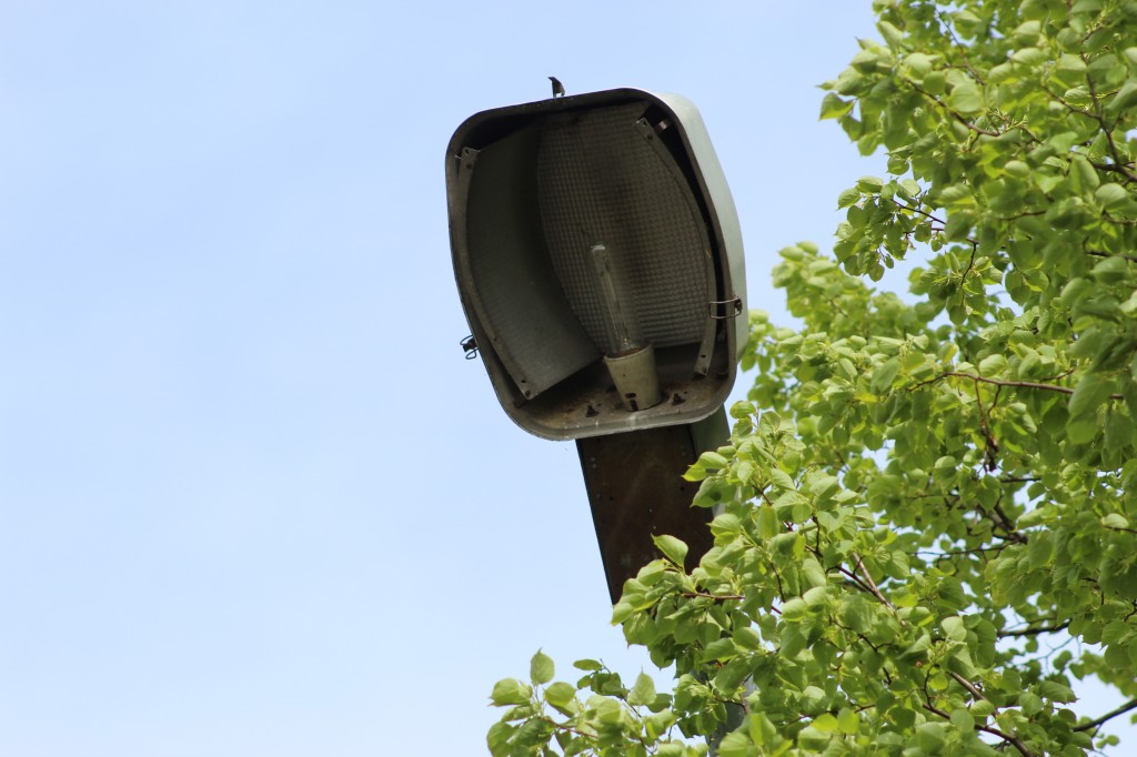

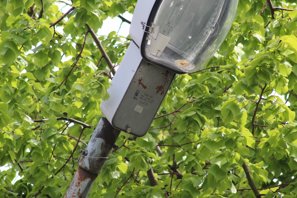

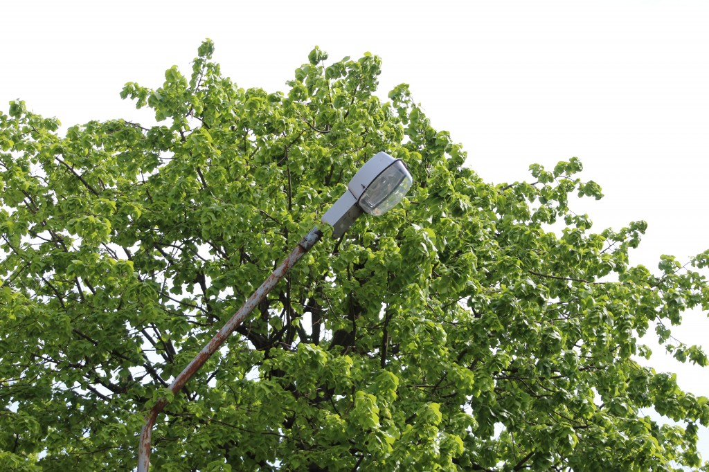

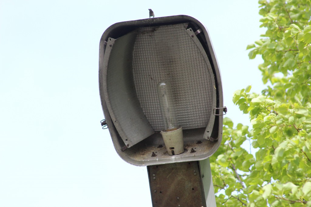

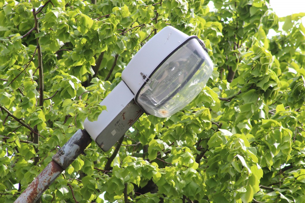

Witam, w tym wątku pokazujemy oprawy sodowe przerobione na mniejszą moc. Np. OUS-400 na 100/150W
Oto spotkana przeze mnie taka modyfikacja:
OUS-250/100W:

Pytanie czy to aby faktycznie modyfikacja, czy tylko wkręcona słabsza lampa i oryginalny osprzęt :twisted:

Przecież widać gołym okiem, że w obu są zeszlifowane nity od statecznika :roll:

Zapewne padł oryginalny dławik, więc założyli, to co było pod ręką ;) Ja nawet spotykałem się czasem z odwrotnymi modyfikacjami, czyli oprawa słabszej mocy przerobiona na mocniejszą, np OUS-150/250.

Wojtek26162 napisał(a):Zapewne padł oryginalny dławik, więc założyli, to co było pod ręką ;) Ja nawet spotykałem się czasem z odwrotnymi modyfikacjami, czyli oprawa słabszej mocy przerobiona na mocniejszą, np OUS-150/250.
Na tej ulicy na której zrobiłem te zdjęcia wszystkie oprawy powyżej 150W są przerobione. Celem takich modyfikacji było zapewne zmniejszenie poboru prądu.
