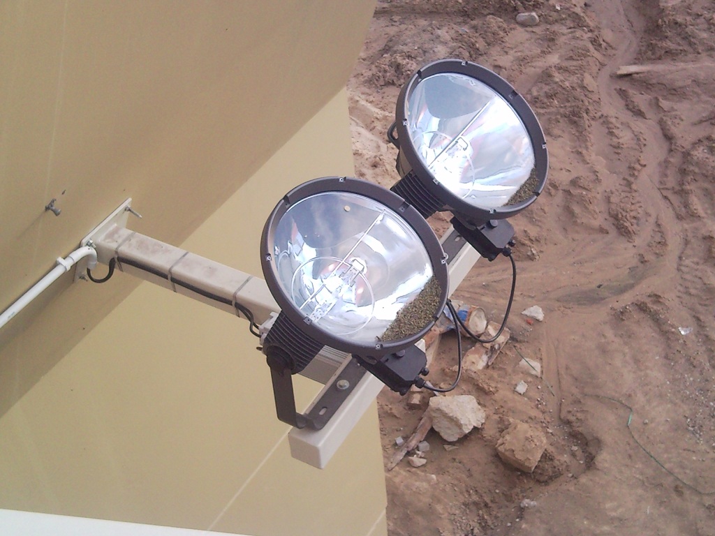

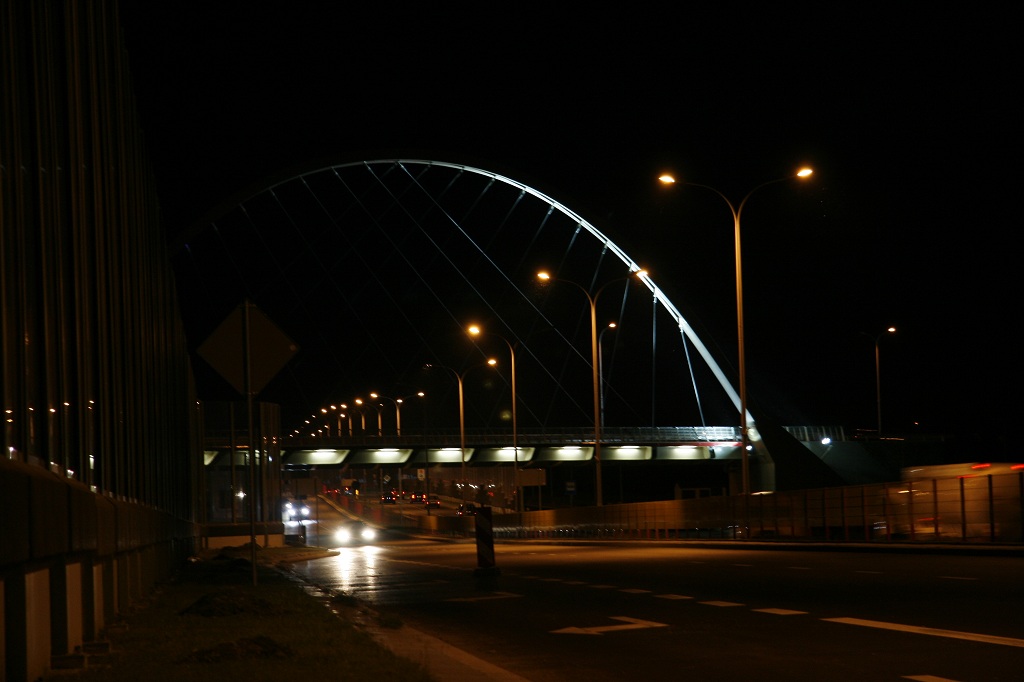

Postprzez matit1 » 1 sierpnia 2011, 20:38
naświetlacz na lampę MH prawdopodobnie 400W i trzonkiem FC 2
jest to jedna z czterech par naświetlaczy oświetlających ten most

Postprzez Whites86 » 1 sierpnia 2011, 22:58
dokładnie taki sam most budują w tczewie

Postprzez amisiek » 1 sierpnia 2011, 23:11
Rx7s to tylko 70W jest, dla 150W jest Rx7s-24, przy 250W stosuje się FC2, te lampy mają wtedy inny trzonek (charakterystyczne zgrubienia przy końcach lampy do połączenia z oprawką). Prawdopodobnie są to lampy 150W właśnie o trzonku Rx7s-24. 400W to sporo światła (na początek 30 tys lm), w dzisiejszych oszczędnych czasach raczej rzadko spotyka się duety naświetlaczy takiej mocy przy podświetlaniu stosunkowo niedużych budowli.

Postprzez KaszeL » 1 sierpnia 2011, 23:23
Fajne te naświetlacze. Z tym, że jeśli lampki maja faktycznie 400W, to już nie jest Rx7s tylko FC2. Tutaj na szybko fotka porównanie takiej lampy 400W do zwykłej 70W
EDIT: Marcin mnie widzę uprzedził. Może Michał będzie wiedział co to za naświetlacz?

Postprzez amisiek » 1 sierpnia 2011, 23:26
Właśnie o te zgrubienia ceramiczne na końcu szklanej bańki mi chodziło, dzięki KaszeL - tutaj widać różnicę w wielkości lamp. Dodatkowa cecha - metalowe elementy konstrukcyjne przytrzymujące jarznik w lampie 400W i 250W. Lampy Rx7s nie mają takich elementów w ogóle.
Re: Oświetlenie i podświetlenie wiaduktów i mostów
Postprzez matit1 » 2 sierpnia 2011, 06:59
Tak, właśnie miałem na myśli trzonek FC2. Pomyliło mi się. Moc to wg. mnie raczej 400W pod względem wielkości jażnika.

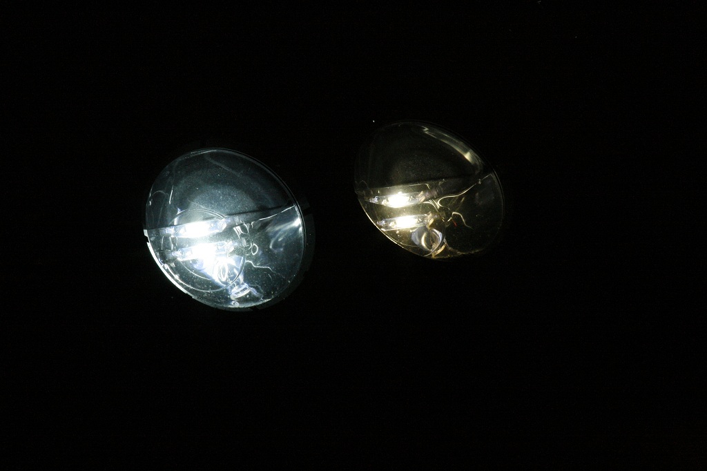

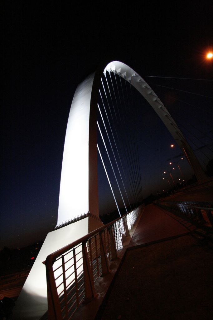

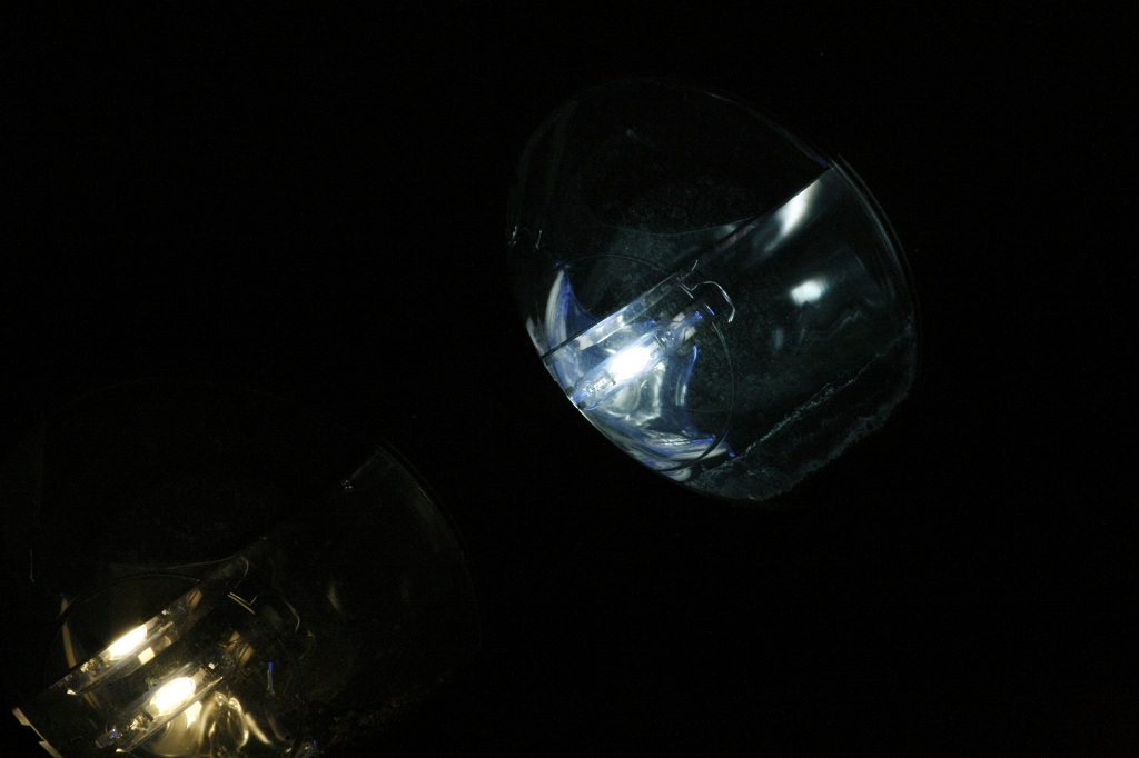

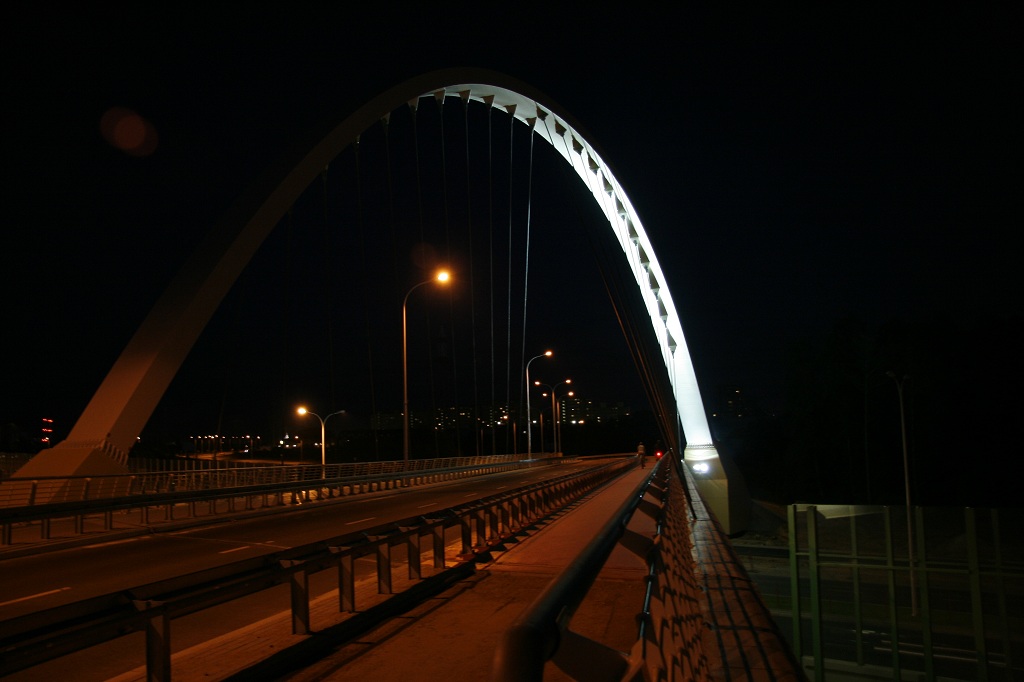

Postprzez matit1 » 3 sierpnia 2011, 21:29
A oto przedstawione przeze mnie naświetlacze w akcji
W rzeczywistości świecą one jednakowo białym chłodnym światłem
