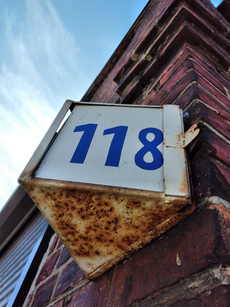

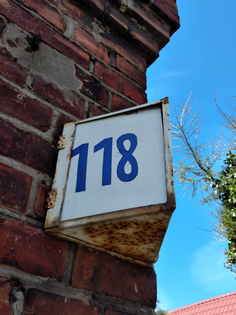

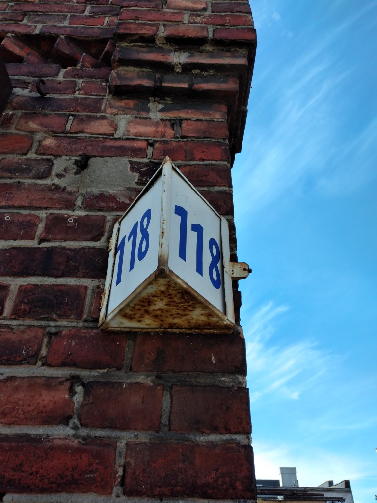

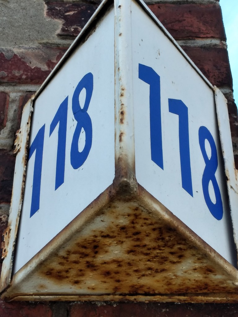

MRP200 napisał(a):Ciekawy podświetlany numer domu wpadł mi w obiektyw dziś w Warszawie na Marysienie Wawerskim.
Oglądając fotkę po fakcie zaciekawił mnie ten górny napis na "numerku".
Chyba dostała kamieniem :cry:
Pozdrawiam, Kacper
Oswietlenie
Posty: 53
Dołączył(a): 9 czerwca 2021, 08:12
Re: Oświetlenie numerów domów - dawniej i dziś
Postprzez MRP200 » 24 lipca 2022, 00:18
Kamień odpada, bo szybki są całe. Po prostu, cienkie elementy stalowe po dziesiątkach lat się rozpadają.
