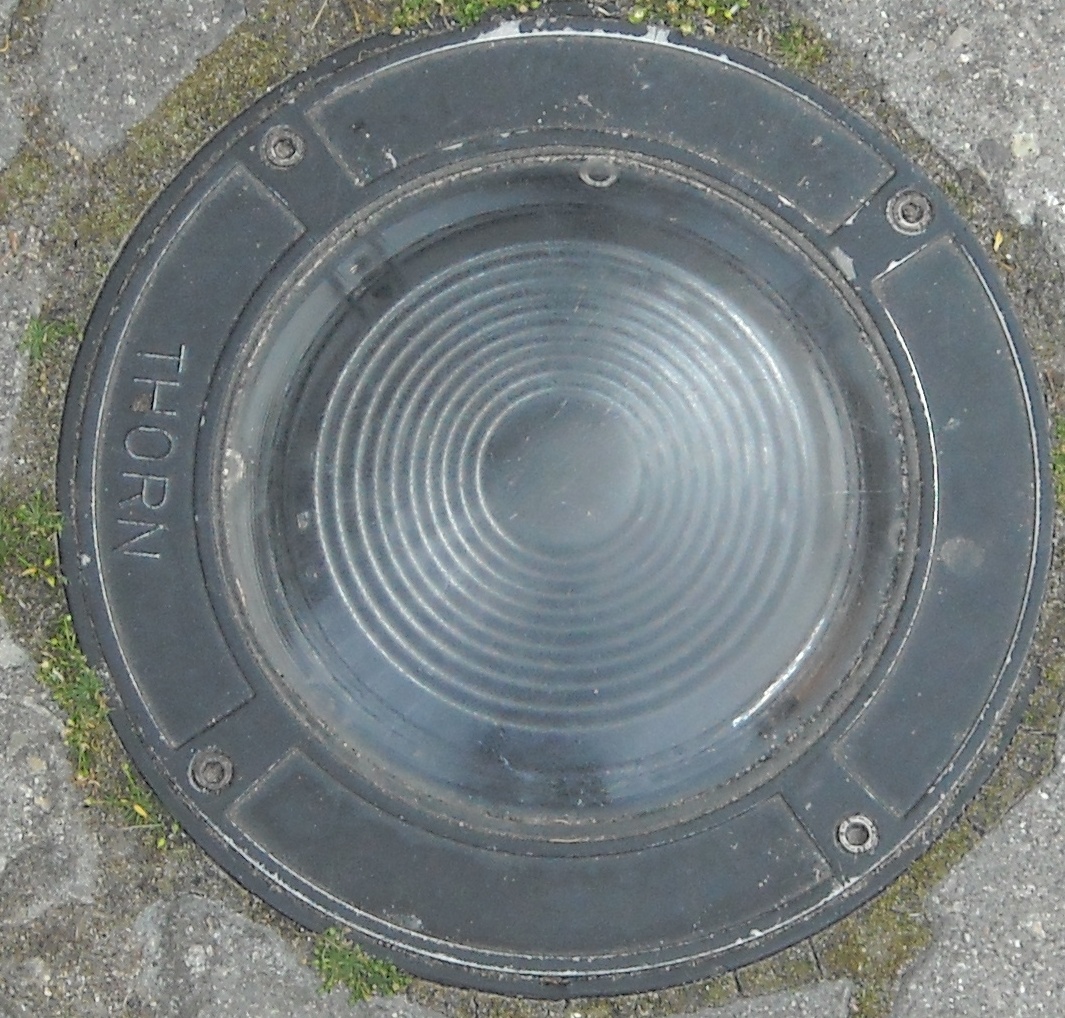

Konserwacją naświetlaczy zajmuję sie od bardzo dawna,miałem styczność z wieloma typami i producentami.Co do opraw doziemnych jeżeli chcemy zastosować oprawę,z którą nie będziemy mieli problemów tzn.da sie odkręcić śruby po kilku latach eksploatacji,oraz będzie szczelna -ceny zaczynają sie od 2000,00 zł netto do 4500,00 netto.Przy montażu należy bezwzględnie przestrzegać zaleceń producenta.min prawidłowe wykonanie drenażu ze żwiru.Firma Thorn zaleca przed zmontowaniem oprawy nalać wody( ok 8l) do puszki montażowej(takiej specjalnej plastikowej rury w której montuje się korpus oprawy),jeżeli woda wsiąknie całkowicie w ciągu 30 min.to drenaż jest wykonany prawidłowo. ;)

Tak,bardzo czesto, mozna o tym napisać referat,najciekawszy przypadek miałem w zeszłym roku podczas wymiany jednej z opraw doziemnych nieznanego producenta, w ziemii pozostał tylko wkład z osprzetem i ramka z szybą ze stali nierdzewnej,korpus poprostu sie rozpuścił,zgnił,czy go zeżarło,nie wiem z czego to było zrobione :lol:.Nie chce robić tu antyreklamy również bardziej znanym producentom,bo ich oprawy maja również kilka niedociągnięć ,które wychodzą w praktyce. ;)
