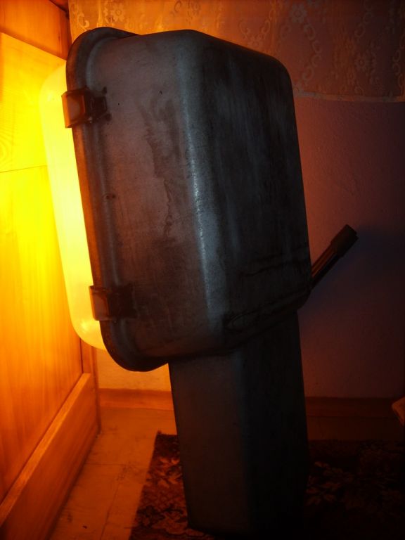

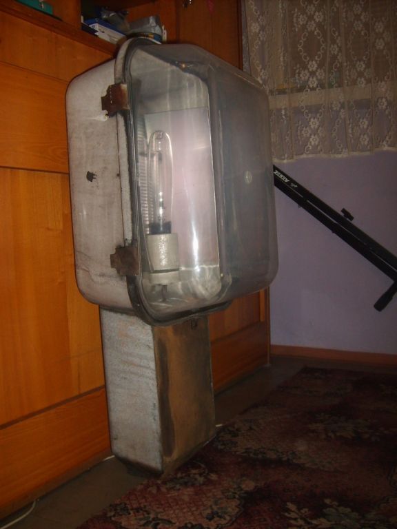

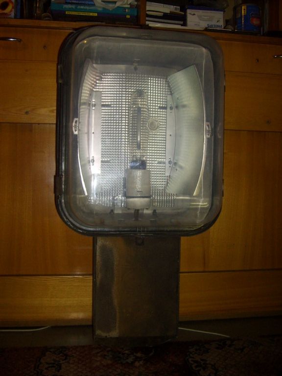

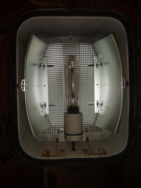

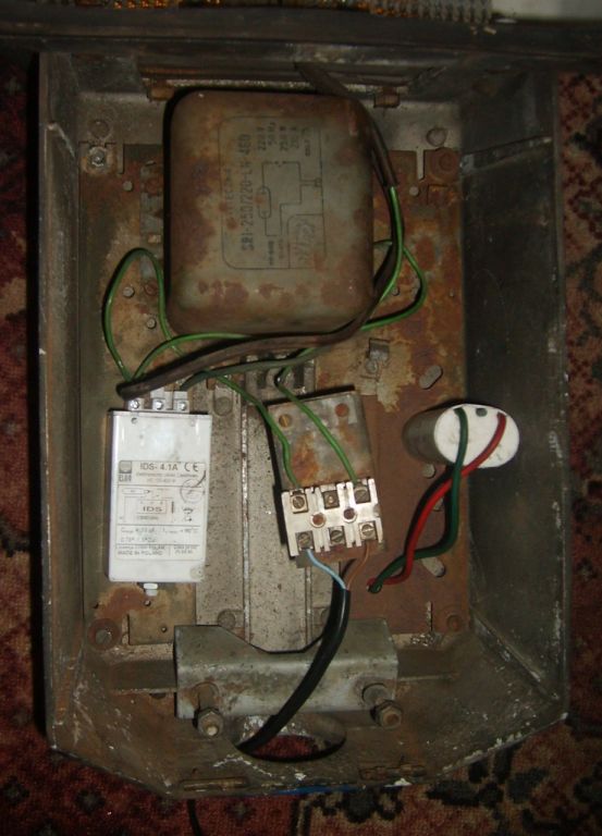

Nowy nabytek - kwadratówka OYC 400 (wersja eksportowa) z demontażu PKP. Mimo klapka wskazuje na 400w to w środku jest zwykły statecznik rtęciowy 250w 8-)
Oprawa kompletna - brakuje tylko oryginalnych kondensatorów i TUZa (będą po remoncie). Małym minusem są też urwane zaczepy od klapki komory osprzętu ;)
Sama klapka zostanie potraktowana odrdzewiaczem jak i reszta metalowych elementów
w środku niemalże nówka :)
Palimy potwora :?:

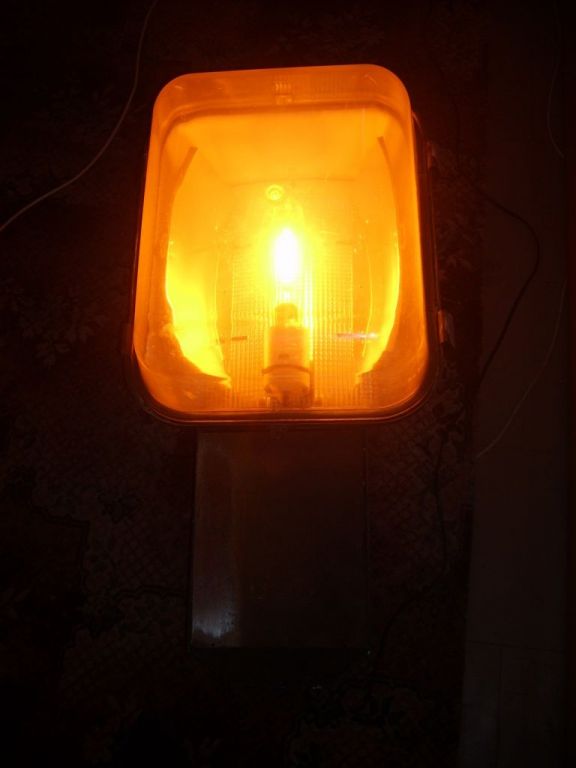

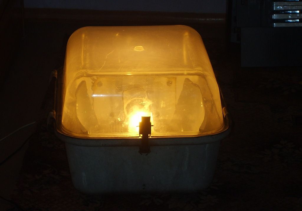

Postprzez Utilizer » 10 grudnia 2011, 23:37

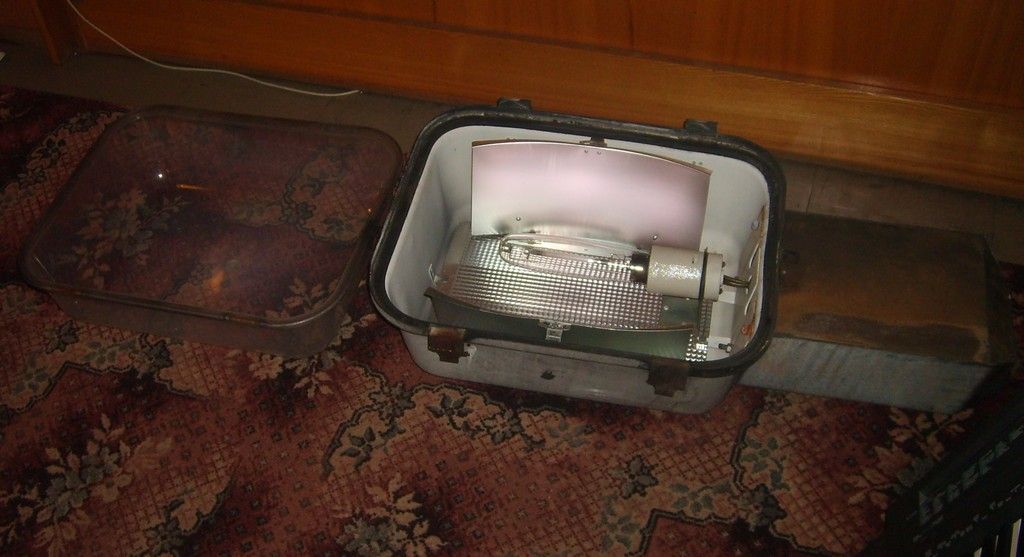

Z beczkowatą sodówką Polamp

jest wielki kloc co ? tez sie zdziwilem na poczatku jak taka dostalem :) , jak siedzi tam dlawik rtęciowy to odpal ja z jakims peningiem :)

To wersja "keksówka" ;) ;) ;) odbłyśnik ma fakturę metalu jak foremka keksówka
Mozna ja spotkac takze w Polsce, czesto ją widziałem no i zdjęcia też popełniłem nieraz ;)

Ta kwadratówka oryginalnie musiała być 400 W. Statecznik rtęciowy 250 W został założony podczas naprawy. Na ostatniej fotce pierwszego postu widać, że cały osprzęt jest nieoryginalny.

Być może masz racje. Kondensator i IDS są nieoryginalne i całkiem nowe, ale ten statecznik jest z lat 80 8-) i po stanie myślę że jest w tej kwadratówce od początku :)

Nowsza wersja Kwadratówki a konstrukcja już troszke inna. Odbłyśnik zupełnie innego typu i inaczej zamontowany niz w starej wersji . W komorze osprzętu po prawej stronie powinno być 4 kondensatory
