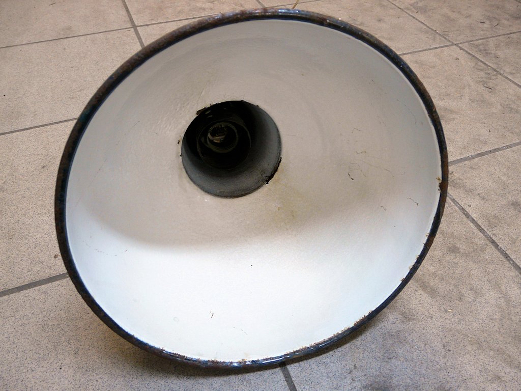

Kolejna moja zdobycz tym razem OBg-3 :D
Zastanawiam się czemu jest wybite OBs-3 albo s jest podobne do g :?:

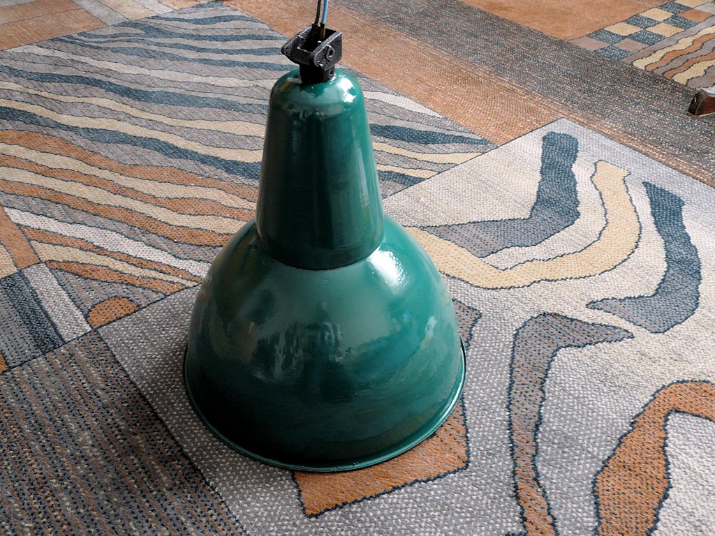

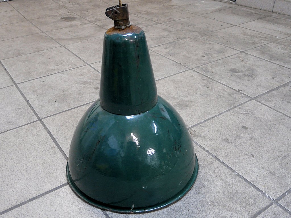

OBg po remoncie ;)
Z tego wszystkiego najgorsza była kopułka dużo rdzy.Po przeszlifowaniu szlifierką kątowa listkową wyszła dziura.Chciałem wyciąć i wstawić nową blachę ale nie mam spawarki-zrobiłem inaczej po wyczyszczeniu blachy wstawiłem dużą grubą podkładkę i zalutowałem ją naokoło cyną i tak trzy duże warstwy potem palnikiem gazowym podgrzałem naokoło kopułkę z cyną aby trochę cyna ładnie się rozlała a następnie przeszlifowana szlifierką i wyszło super :D - żałuje że nie zrobiłem fotek krok po kroku :evil:
Obudowę pomalowałem ciemnozielonym lakierem i białym odbłyśnik ;)
