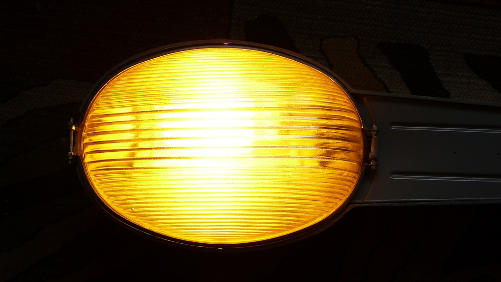

Postprzez lumix26 » 5 stycznia 2013, 17:10
XXXJeDXXXX napisał(a):Przygotuj się na foty w akcji, :) :lol:
Proszę :)

Postprzez ousd » 5 stycznia 2013, 17:20

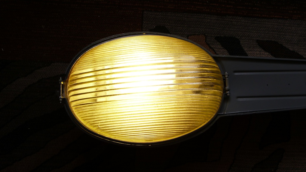

I pomyśleć, że tak wyglądały OUR-125... :)

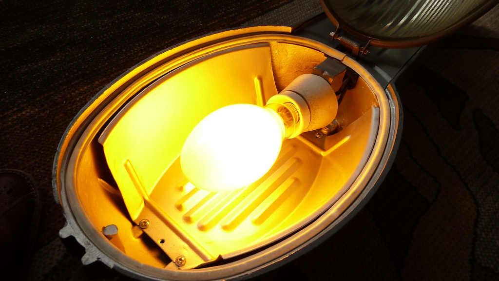

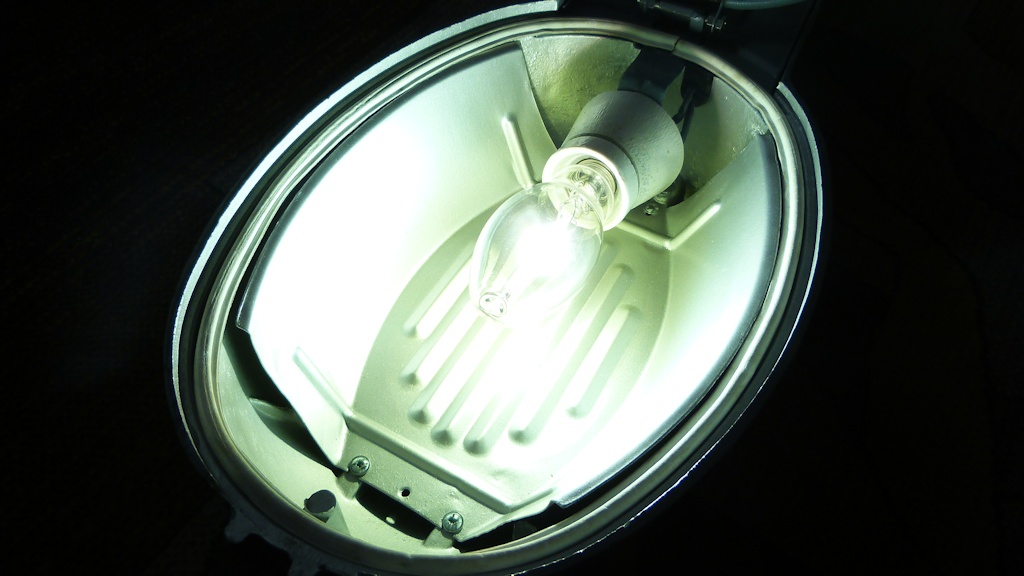

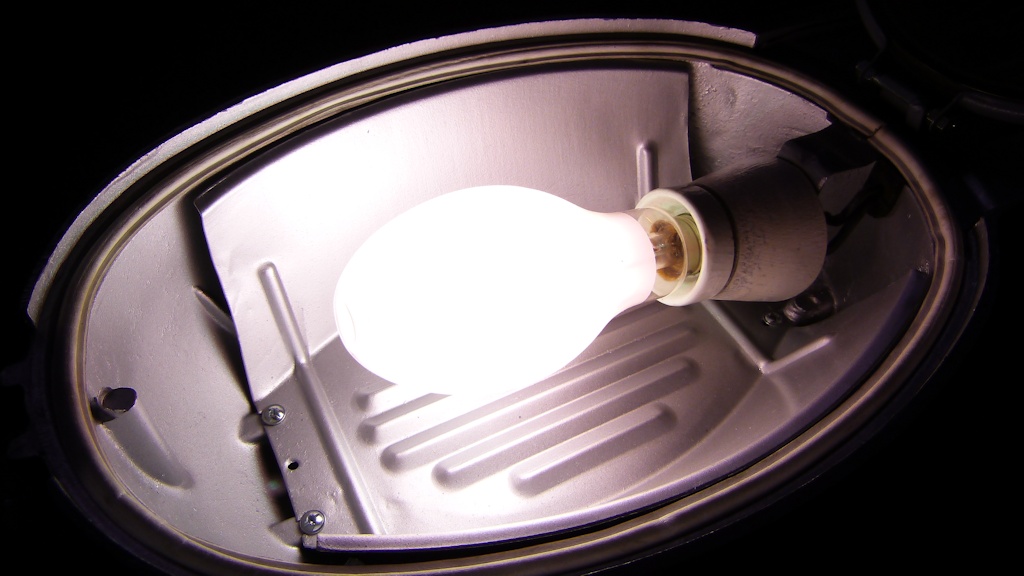

Re: [lumix26] Moja kolekcja

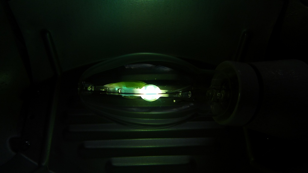

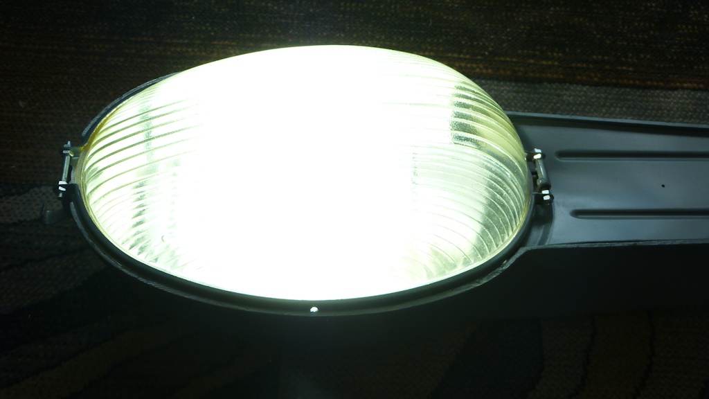

Postprzez amisiek » 5 stycznia 2013, 19:12
A pomyśleć, że wystarczyłoby:
- przewiercić otwór między komorą lampową a osprzętem, zatkać go gęstą siatką, by żadne owady nie właziły.
- użyć uszczelek gumowych, a nie filcowych
- zastosować lampę jak w ostatnim przypadku razem z odpowiednim osprzętem do niej
i mielibyśmy lepszą i lepiej świecącą oprawę. Ale to se ne vrati.
Postprzez michal7778 » 6 stycznia 2013, 00:02
amisiek napisał(a): przewiercić otwór między komorą lampową a osprzętem
A po co?
Postprzez amisiek » 6 stycznia 2013, 00:11
Komora lampowa zamkniętej oprawy o takiej konstrukcji musi "oddychać", by wyrównać zmianę ciśnienia spowodowaną nagrzaniem powietrza od pracującej lampy. Brak czegoś takiego powoduje z czasem utratę szczelności uszczelki między kloszem a komorą tej oprawy - a to skutkuje zbieraniem syfu. Dlatego oprawy o takiej konstrukcji jak OUR125 powinny mieć niewielki otwór zatkany czymś, co przepuści powietrze, ale nie wpuści owadów ani pyłu.
Widziałem informację na temat krótkiej serii usprawnionych OUS70, które posiadały właśnie takie udogodnienie i dzięki temu praktycznie nie zbierały syfu w komorze lampowej. Niektóre z tych opraw prawdopodobnie wiszą w Skarżysku (daleko z zakładów Mesko nie miały ;) ).
Postprzez amisiek » 6 stycznia 2013, 00:16
Tu chodzi o to usprawnienie wprowadzone do już produkowanej oprawy. Generalnie to następca sodowy OUR125 świeci fatalnie...
