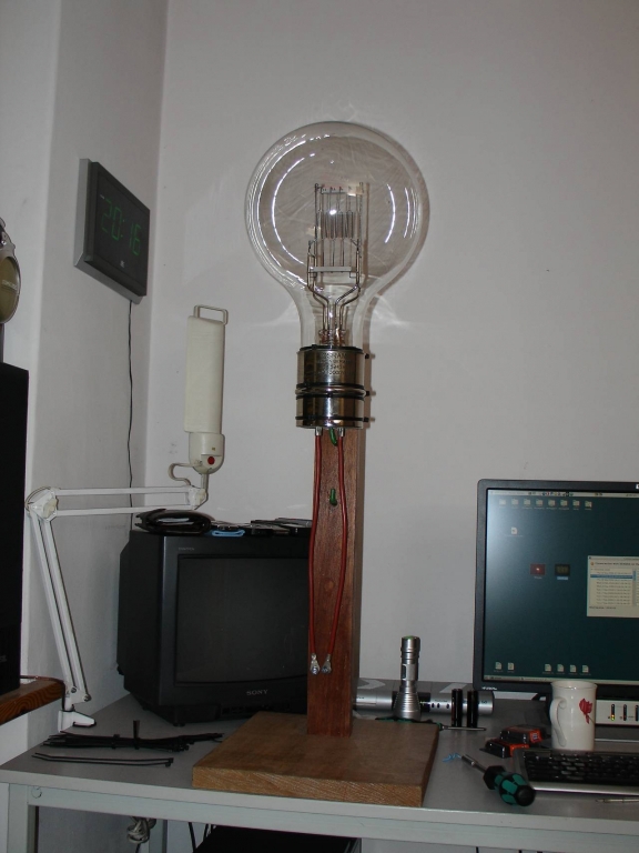

Jako, że dziś udało mi się odpalić mój nowy autotransformator o większej wytrzymałości (o czym później). Chciałbym Wam pokazać małą relację z odpalania potwory z trzonkiem k100d. Jako, że potwora duża jest i musi pracować trzonkiem w dół, trzeba było zorganizować jakiś stojak. 10min i serwisowy stojak rowerowy został zaadoptowany :P
Stojak jaki jest, każdy widzi. Ogólnie brzydki, ale trzyma potworę tak jak trzeba :D

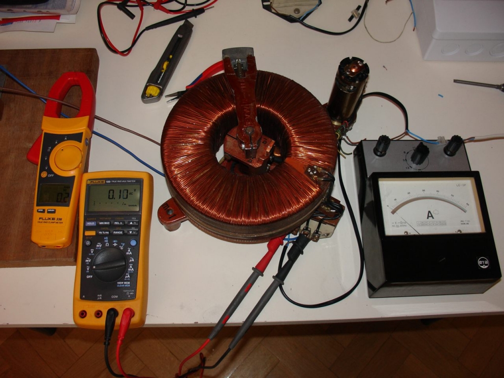

Jakieś 30min później potwora została przetransportowana na stolik testowy, a cały układ z auto trafo w roli głównej został zmontowany. Oto i ten potworny setup
Multimetry po lewej mierzą parametry pracy lampy, stronę wtórną trafo. Amperomierz po prawej prąd pierwotny. Jeśli on wskaże "50" czyli 10A na tym ustawieniu, to oznacza że niedługo potwora mimowolnie zgaśnie.

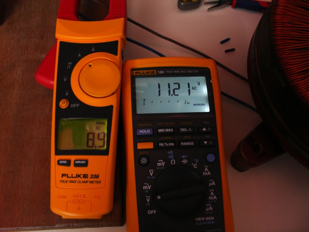

Postprzez KaszeL » 19 listopada 2009, 21:32
Całość podłączamy do samoróbki soft startu, aby nie wywalić bezpiecznika za licznikiem, przed licznikiem, w WLZ, w podstacji... zaraz... No nic. Włączamy.
Zaraz po przełączeniu zasilania na siec, auto trafo zaczyna podawać jakieś 0.7V potworze, a ta siorbie z niego prawie 2.8A w takim stanie. Ciemność widzę.... nie to nie bezpiecznik. Po prostu nic się nie dzieje.
Delikatnie ruszamy wajchą auto trafo, zwiększając napięcie do 5V. Potwora reaguje drastycznym ale chwilowym wzrostem prądu. 25A, 18A, 15A, 10A tak sobie spada prąd w czasie jak lampa się nagrzewa. Ciemność widzę nadal... Nic się nie dzieje.
Kręcimy wajchą mocniej 11,2V. Potwora znowu się zachłysta, 20A, 15A, 12A.....
po jakiś 30sec amperomierz stabilizuje się na 9.8A... i... widzimy pierwsze światło.... Jak by na to nie patrzeć, mamy 100W żarówkę :P
Auto trafo zaczyna delikatnie humić ;)

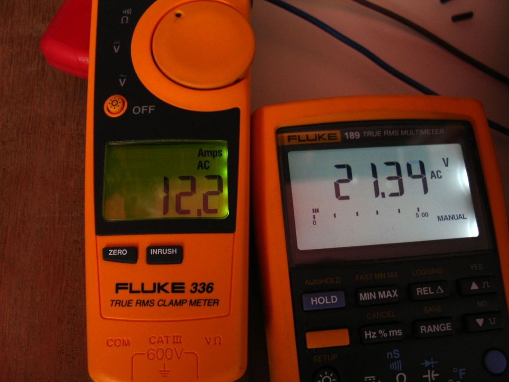

Teraz będzie już prosto, potwora się rozgrzewa... No to kręcimy dalej tym pokrętłem...
Dojechawszy do 21V, potwora nieco już mniej nachalnie zaspokaja się 12.2A
Uff... Dostałem wypieków... Chyba trzeba otworzyć okno... Potworna to żarówka.

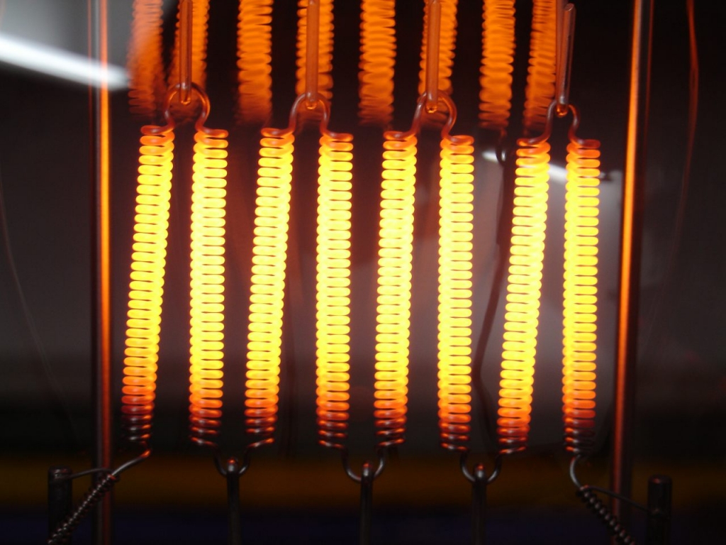

Postprzez Edziu » 19 listopada 2009, 21:46
a niech mnie, ile ta potwora ma watt? :o
żarnik jak drut od grzałki ;)

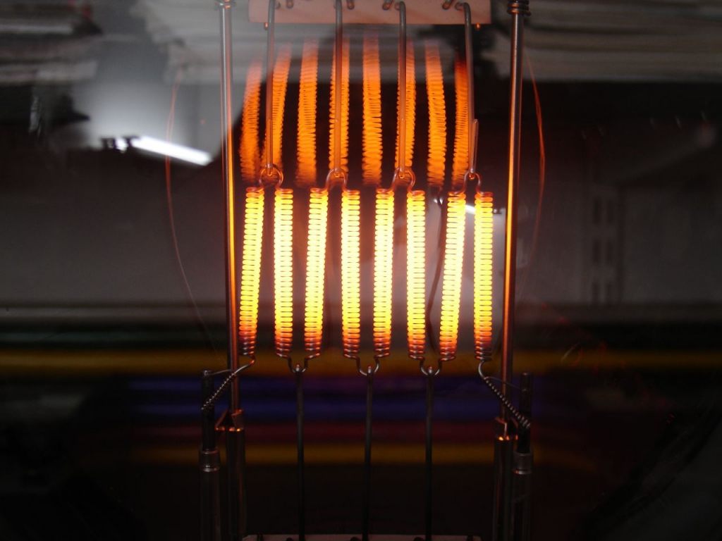

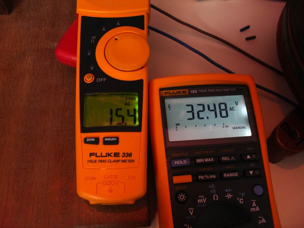

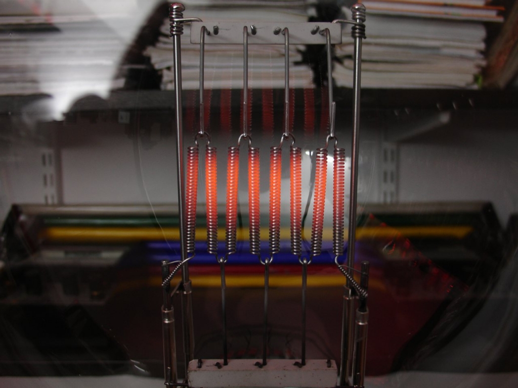

Postprzez KaszeL » 19 listopada 2009, 21:49

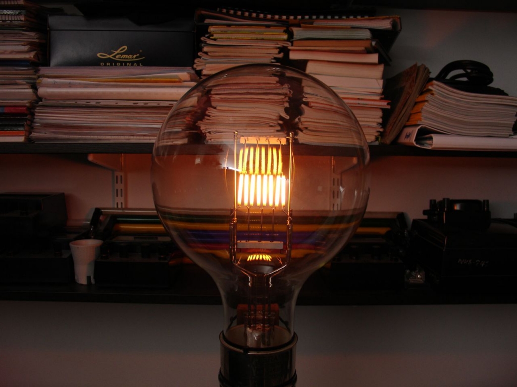

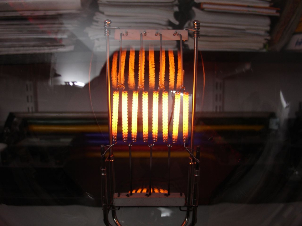

Oczywiście nie poprzestaniemy na tych nędznych 100W prawda?
Kręcimy gajgą dalej, trafcio zaczyna bardzo przyjemnie brumić... Zatem pauza. 15.4A i 32.7V daje nam prawie 500W.
Otwieram okno... Okazuje się, że potwora w tym stanie nawet nieco już świeci :)
Niemrawo, bo niemrawo ale zawsze :) Istnie potworne to światło.

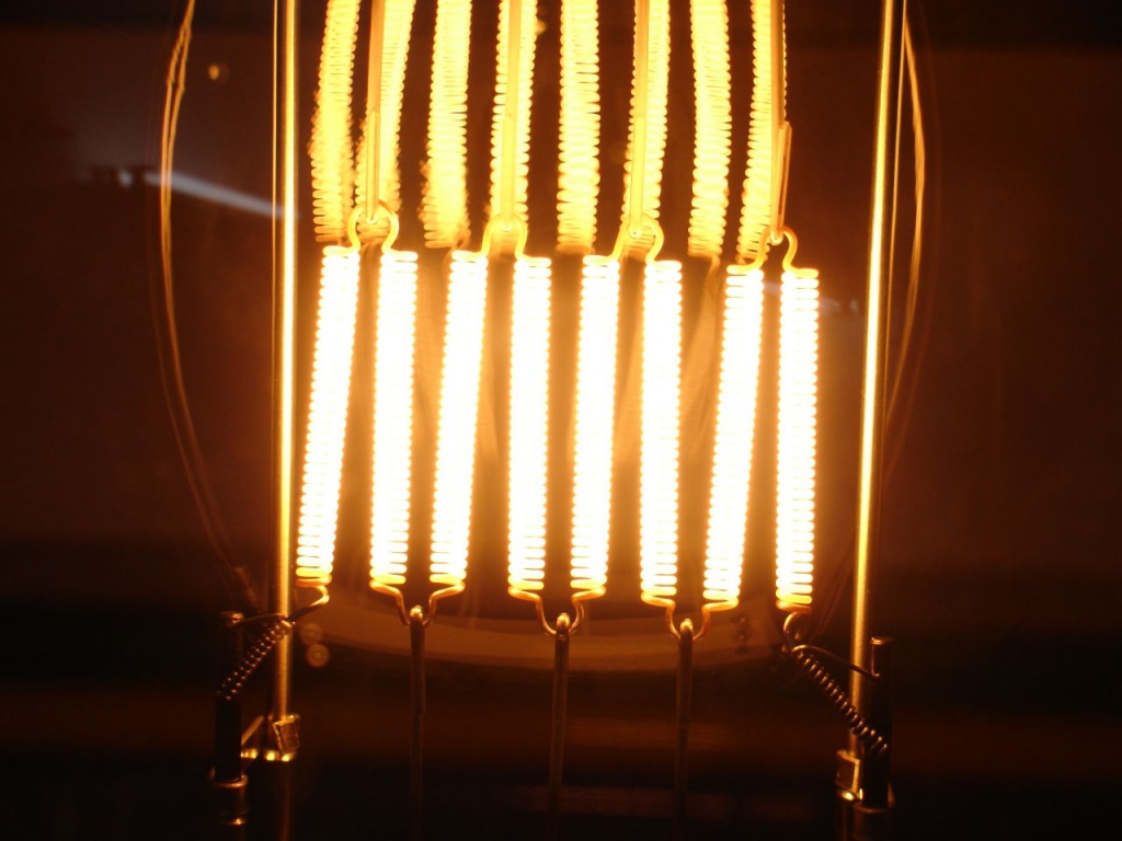

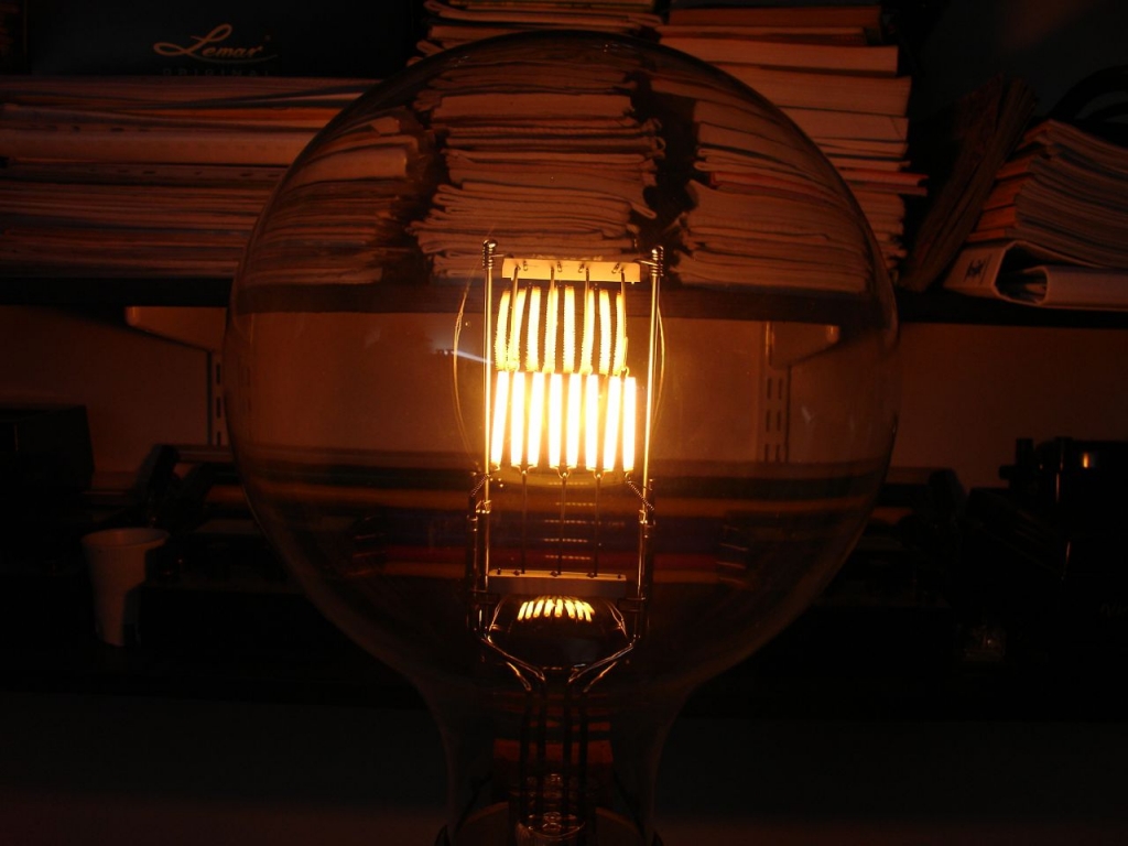

Re: [KaszeL] Żarówa z trzonkiem k100d, czyli odpalamy potworę :)
Postprzez KaszeL » 19 listopada 2009, 21:58

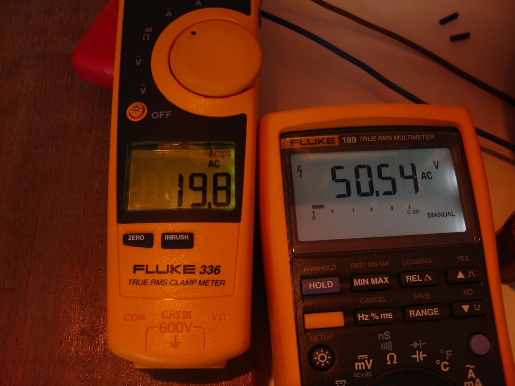

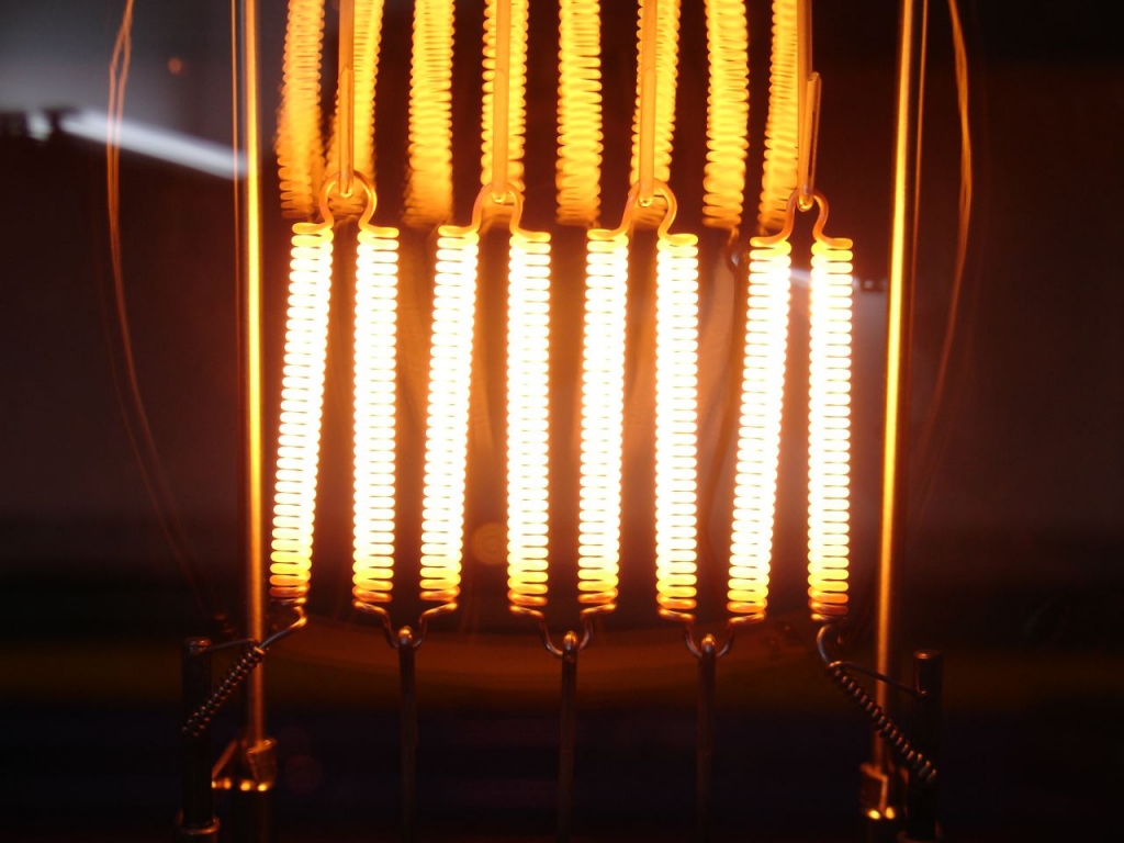

No nic, podkręcamy bardziej. Kolejny przystanek 19.8A, 50.2V. Potwora z łatwością zadowala się 1kW mocy - dojechaliśmy do 10% jak by nie patrzeć.
W tej chwili czuje się już jak w słoneczny dzień. Na czole mam kropelki potu. Potwora potwornie grzeje...
W moim prostym pstrykaczu w tej chwili brakuje już skali. Przysłona maksymalnie skręcona, czas naświetlania maksymalnie wydłużony a zdjęcia prześwietlone!

W chwili zachwytu poświatą potwory zapomniałem o innych zmysłach. Po chwili euforii zacząłem odbierać resztę bodźców... W powietrzu unosiło się to coś... Taki znajomy zapaszek... Co to jest?.... Aha... to zapach spalonego kurzu. Tylko skąd spalony kurz??? Przecież myłem potworę przed odpaleniem? Dość szybko zdałem sobie sprawę, że w tym momencie trafcio już dość mocno buczy... Trzeba przeprowadzić test organoleptyczny.... ałł.... gorące.... hm, on jednak chyba nie ma tych 20A :\ Na chwilę musimy przerwać eksperyment. Trafo musi ostygnąć....
