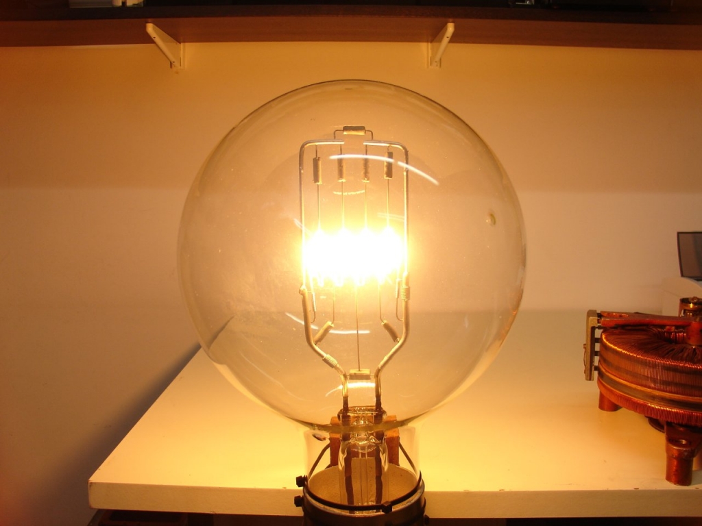

To jest 12A z sieci ;) Poza tym 24A z tego auto trafo to już dość sporo.
Parametrów po stronie lampy nie zdążyłem zarejestrować, bezpiecznik wywalił :)

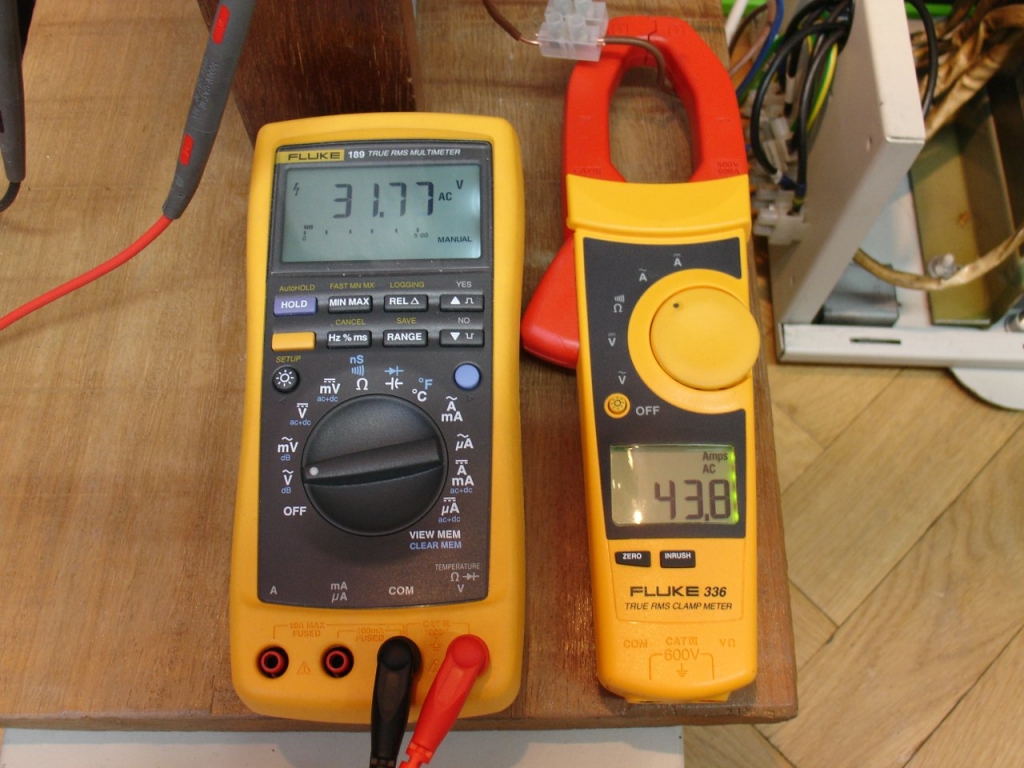

Przy kolejnej powtórce udało mi się strzelić fotkę parametrów pracy.
Jak łatwo policzyć, w lampę idzie ledwie 1.4kW, a z sieci pobieram 2.7kW. Połowa to straty w trafach ;)

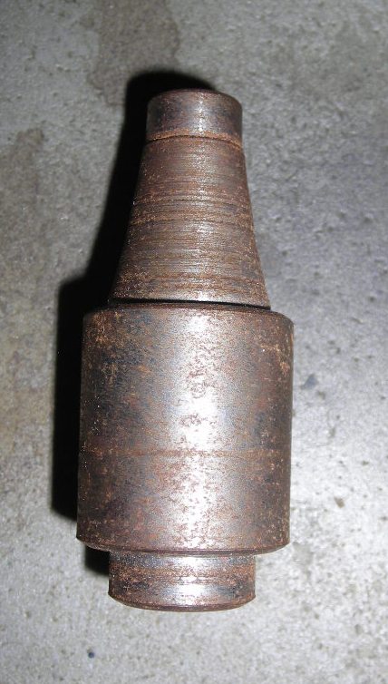

wiem to byl tylko żart ;) to nawet niejest bezpiecznik ;) ja to wytoczylem z kawalka stalowego pręta kiedys w szkole na ocene ;) kazali cos wytoczyc to wybralem sobie za wzór topikowy bezpiecznik

Whites86 napisał(a):Kaszel jesli Twoje bezpieczniki niedają rady moge pożyczyć Ci mój :P ten wytrzyma nawet ze 100A :mrgreen: :lol:
Whites Pewien gość w mojej szkole zrobił na warsztatach identyczna wkładkę tyle, że z mosiądzu :lol: Ta po wkręceniu już mu nie wybijała :mrgreen:

w mojej szkole mosiądz byl uzywany do innych celów :P niejeden kupil sobie potem za to telefon czy inną rzecz :P

Spotkałem już coś podobnego. Była to porcelanka od bezpiecznika 25 A, wewnątrz której włożony byl kawałek pręta stalowego.
