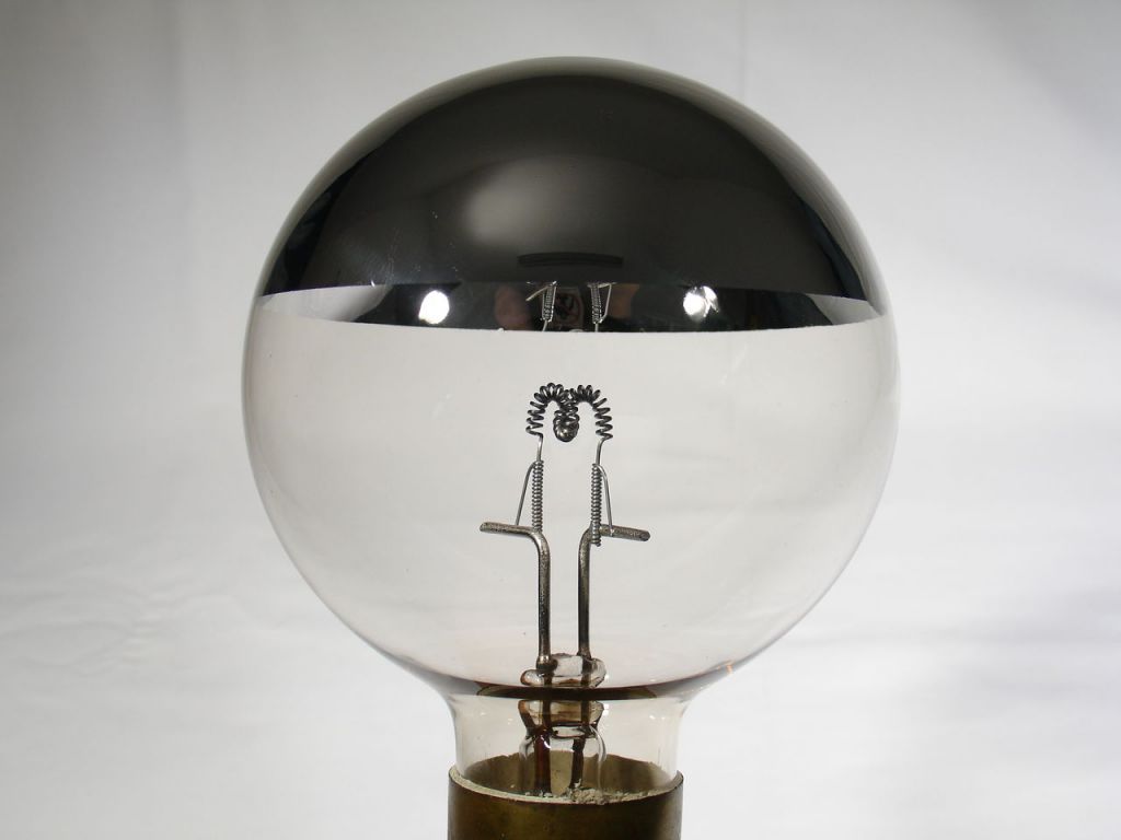

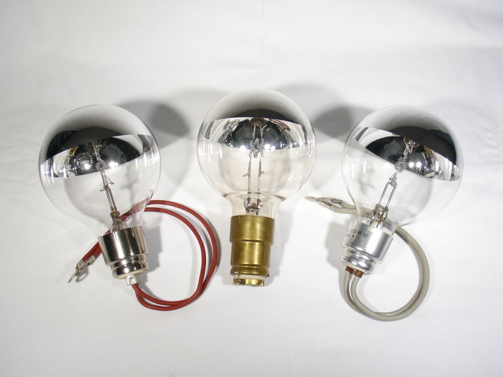

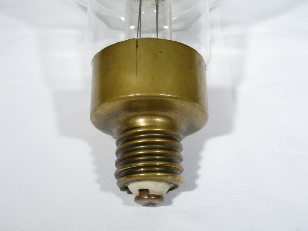

Postprzez KaszeL » 20 stycznia 2011, 10:22
Tym razem żarówka, ale dość nietypowa. Kto wie co to za trzonek?
Pozostałe dwie żarówki mają trzonek K39D, pytanie jaki ma ta pierwsza :)
Posty: 8704
Re: [KaszeL] Nowości w kolekcji...
Postprzez Whites86 » 20 stycznia 2011, 16:46
szczeze nie wiem jaki ma pierwsza ale jest zajebisty :mrgreen:
Postprzez KaszeL » 20 stycznia 2011, 22:49
Ja też nie wiem, i to mnie martwi ;)

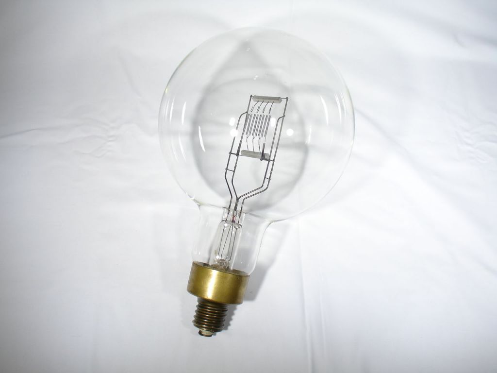

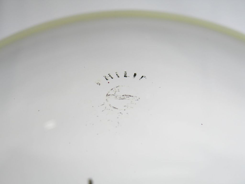

Postprzez KaszeL » 24 stycznia 2011, 17:43
Kolejne znalezisko.
Tym razem żarówka Philips, ma dość specyficzny trzonek. Niestety pieczątka jest starta, i nie wiadomo co to za model. Na pewno 3000W/220V
