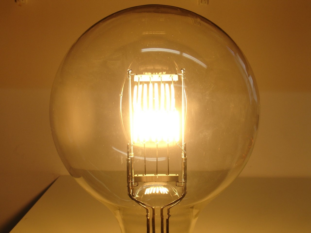

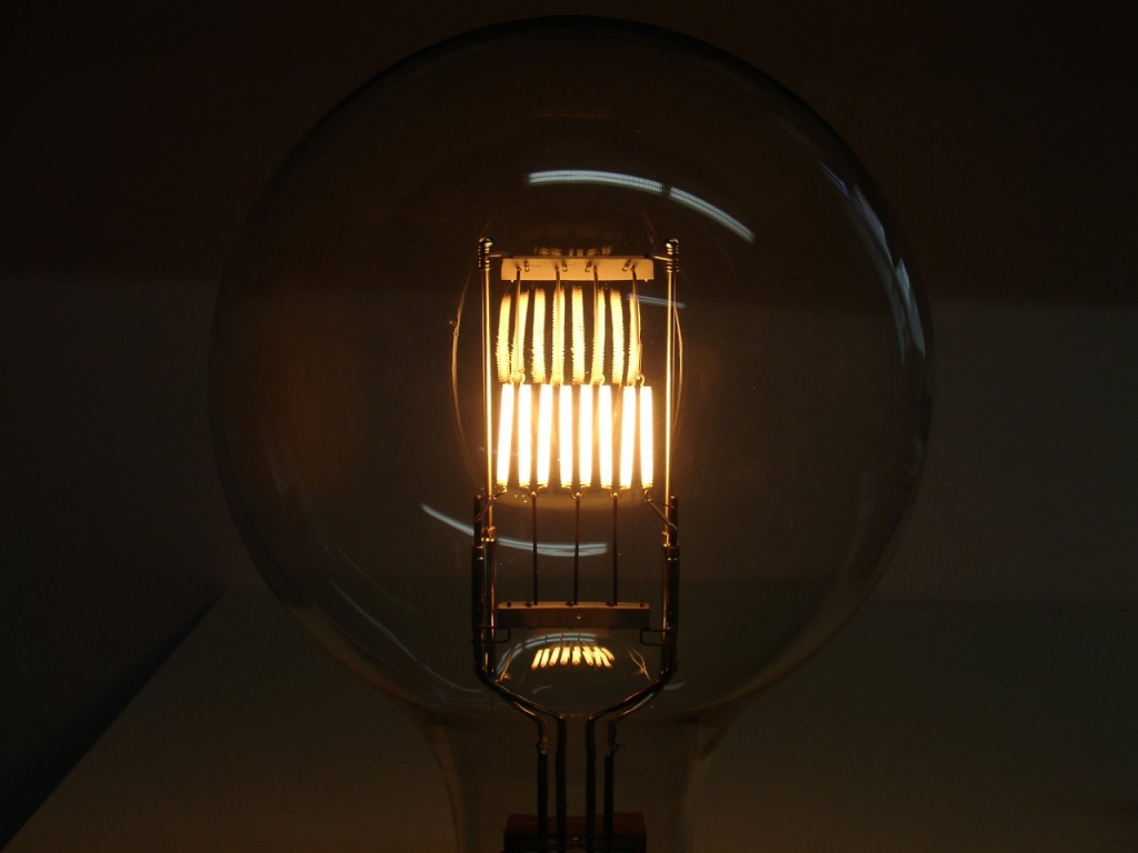

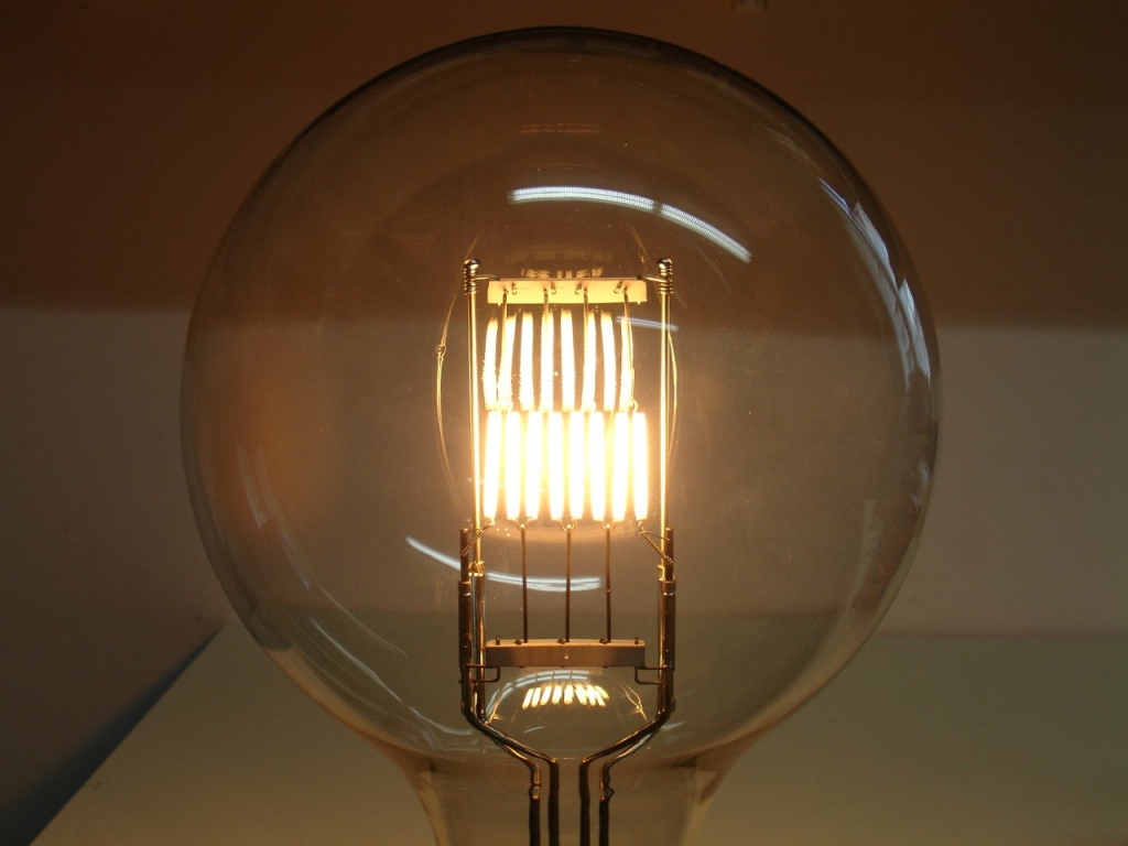

Postprzez KaszeL » 20 listopada 2009, 17:03
Oto kilka fotek Potwory zasilanej napięciem 77V przy prądzie około 24A. To jest absolutny maks, na jakim mogę sobie w takim układzie pozwolić.
Żarówka pracuje tak samo, ale aparat był ustawiony w różny sposób.
