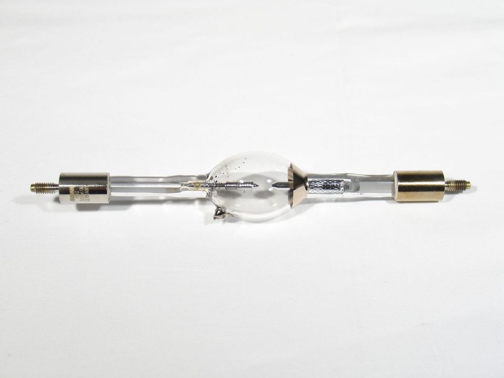

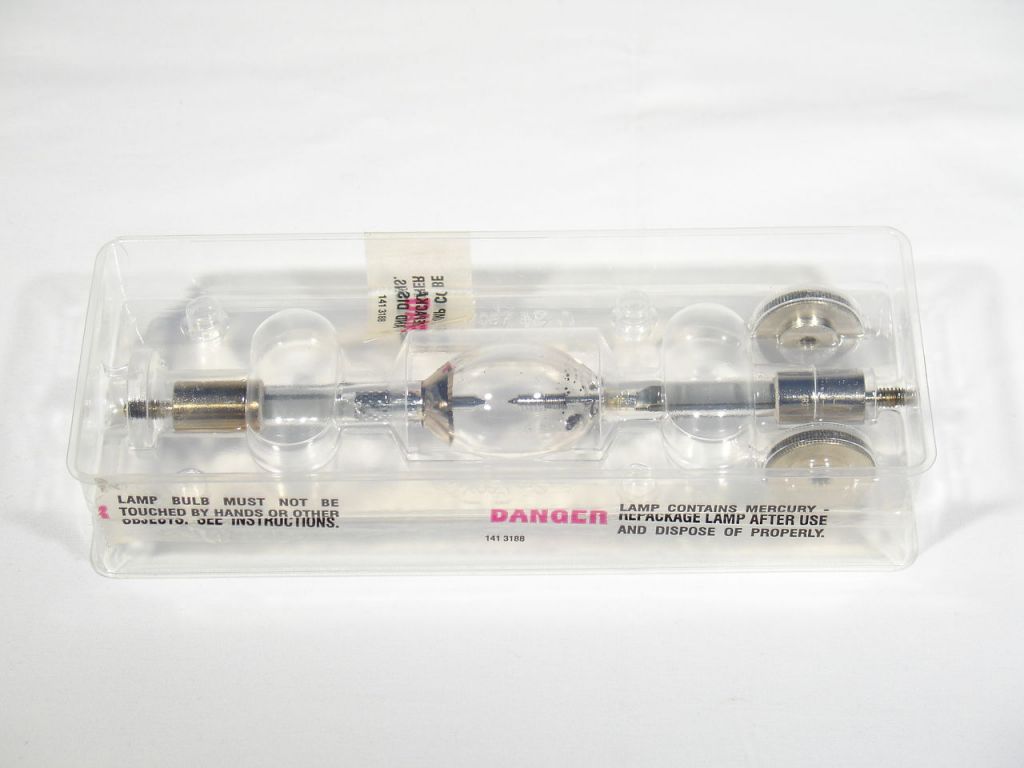

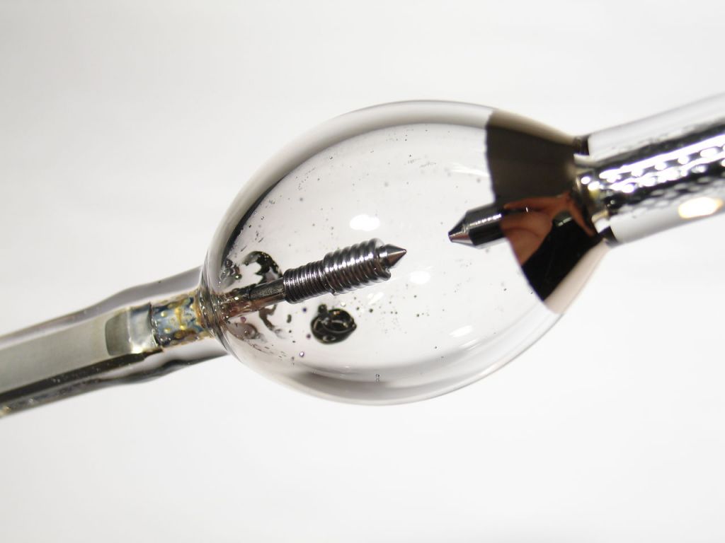

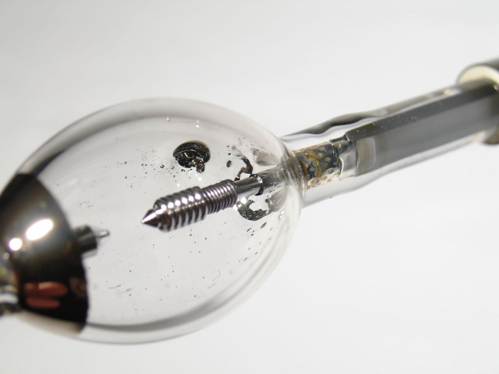

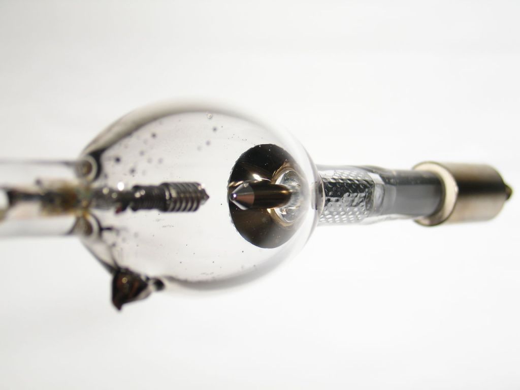

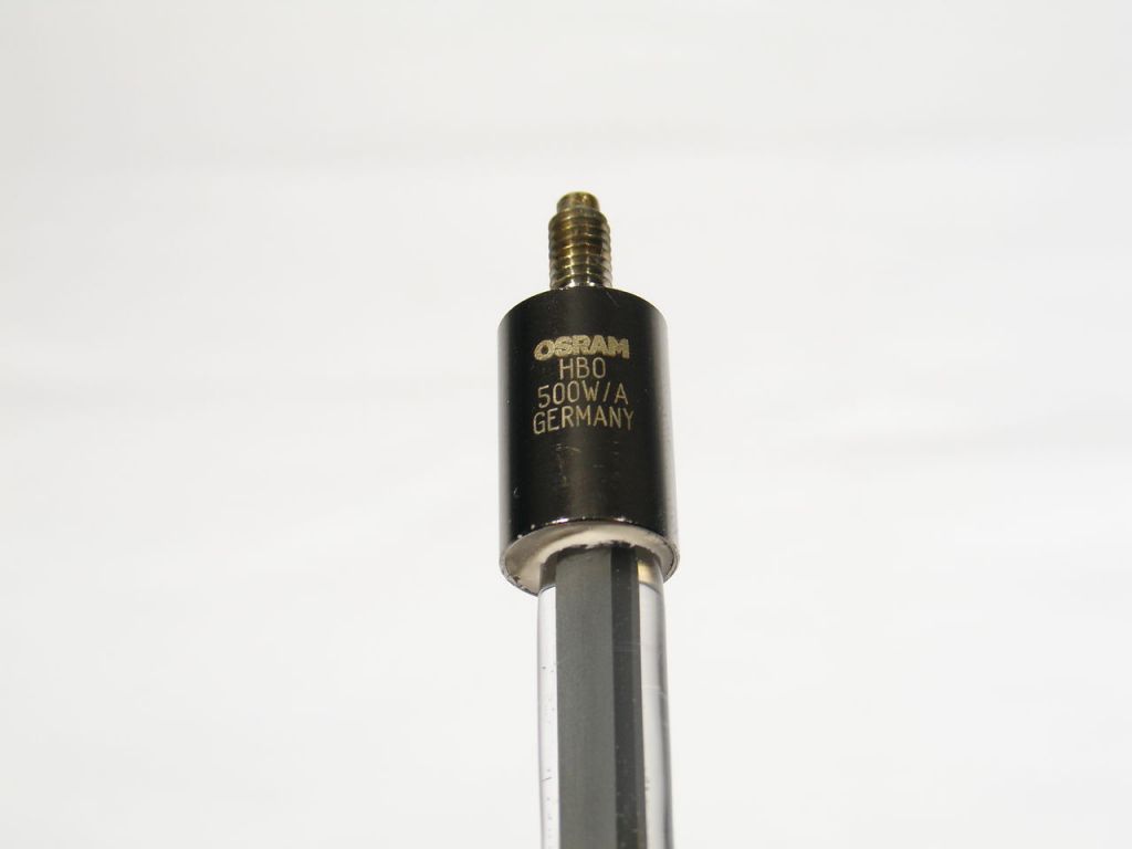

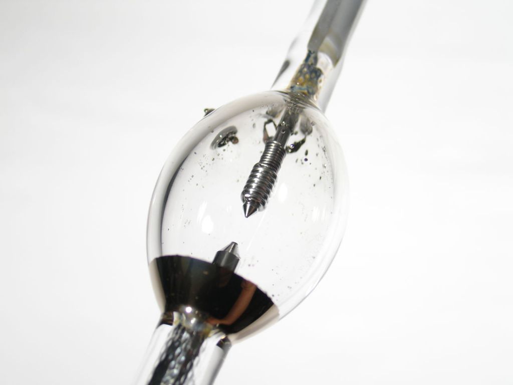

Przedstawiam fotki ostatnich nowości w swojej kolekcji. Większość zbieraczy ma już podobne cykle, zatem zaczynam swój własny ;)
Dziś przedstawiam Osram HBO 500, ultra wysokoprężną lampę rtęciową.

Trzeba by pomyśleć o odpaleniu lampy za jakąś szybą ochronną. Tylko potrzebne te 20kV do startu...

Powiedzmy, że zapłonnik rodem z piekła by się znalazł. Ale strach to odpalać prawdę mówiąc. Co ciekawe, ta lampa ma kartę pomiarów, z której wynika że wyładowanie stabilizuje się przy 58,7 V i 8,52 A, co dało by moc niemal dokładnie 500W.

I co ciekawe, pracować może wg. OSRAM na DC lub AC - do wyboru...
Można wziąć jakąś osłonę cylindryczną z okienkiem.
Przecież skoro to nowa lampa to przecież do czegoś tam była przewidziana :roll:

A wiesz, że nie wiedziałem? Teraz po zastanowieniu faktycznie widać, że elektrody mają podobne wymiary. W HBO dedykowanych do pracy na prądzie stałym jedna jest wyraźnie większa.
