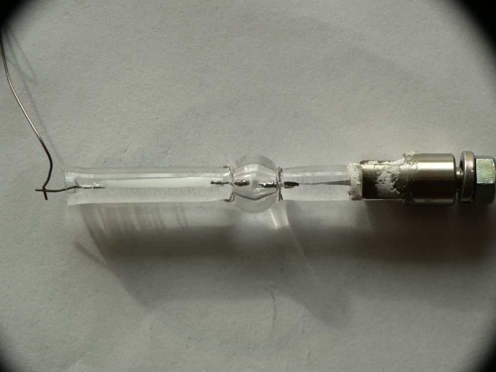

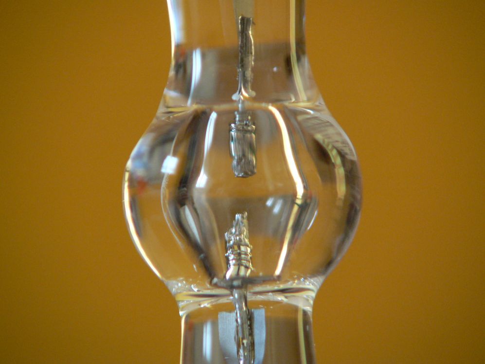

Opiszę teraz jedną z moich nowych nabytków
Lampa UHP 100-130W

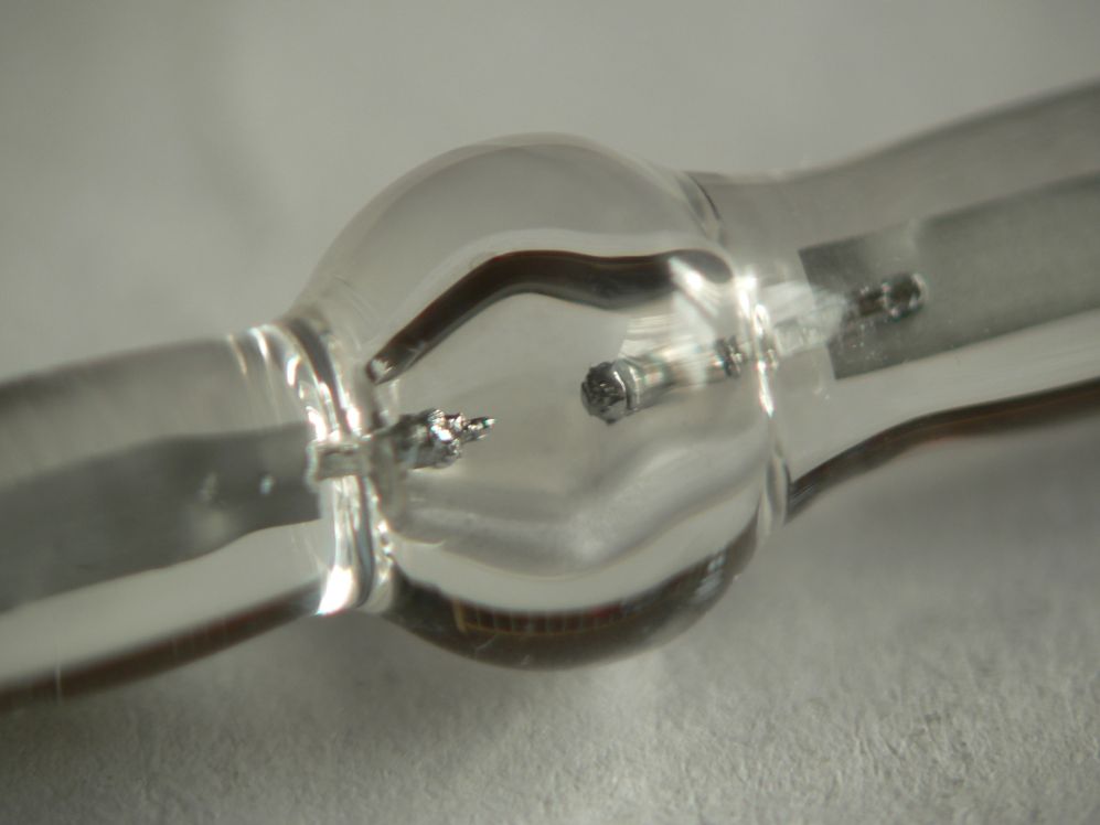

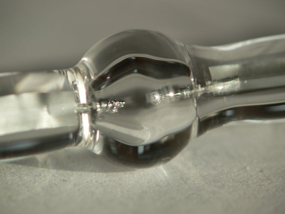

Jak wiadomo jest to lampa ultra wysokociśnieniowa rtęciowa, w której panuje ciśnienie robocze 150-250 bar. Pary rtęci dzięki takiemu ciśnieniu emitują już światło o dość dobrych parametrach (bardziej ciągłe widmo) oraz uzyskiwana jest niesamowita wręcz luminancja łuku ponad 100000cd/cm2, która ustępuje tylko niektórym lampom HBO. Lampa jest bardzo mała jak na swoją moc, i ma bardzo grube ścianki jarznika.

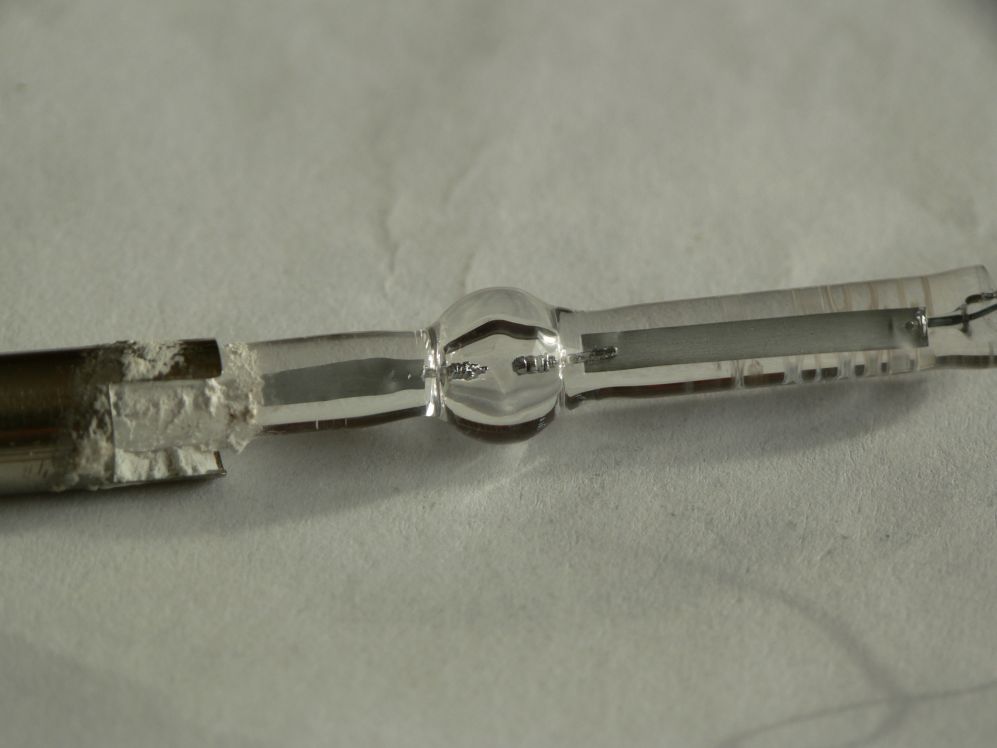

Tutaj wygląd ogólny

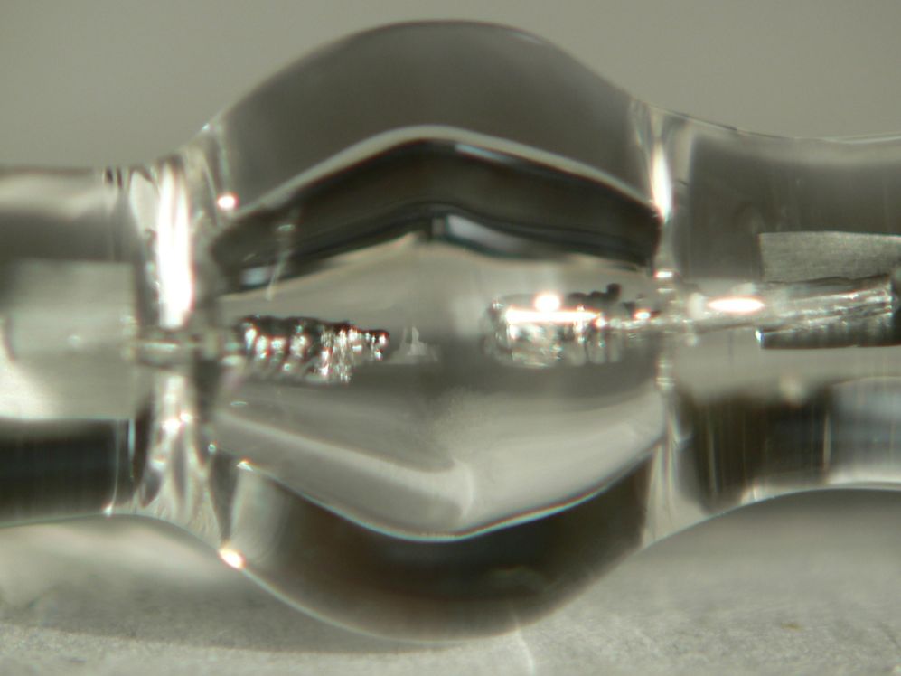

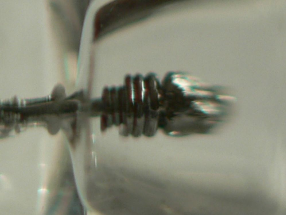

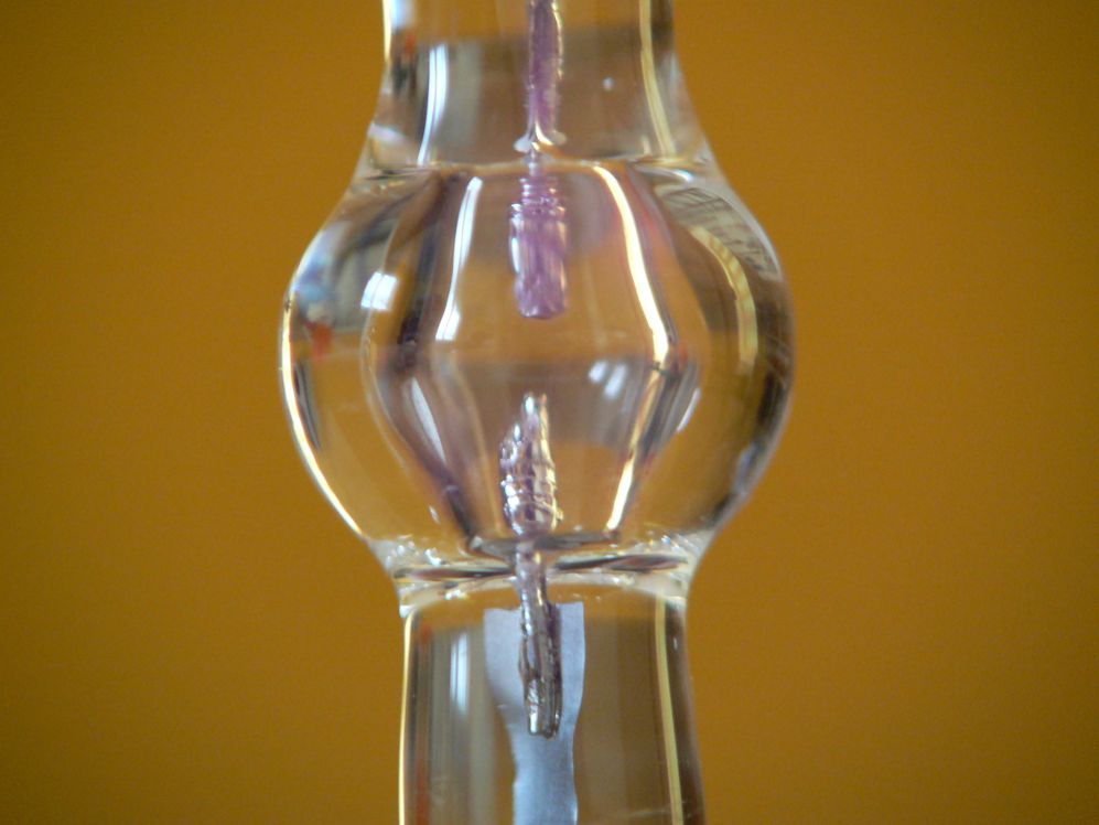

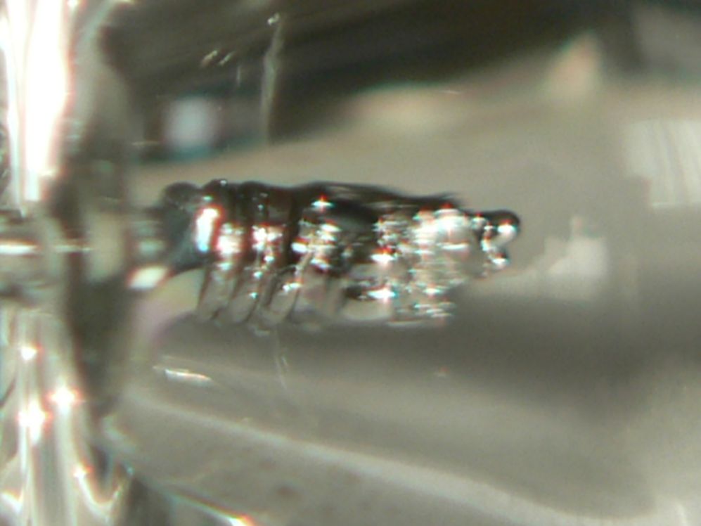

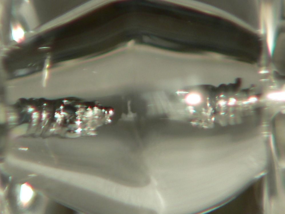

Na tym zdjęciu elektroda w powiększeniu, w rzeczywistości jest bardzo mała.

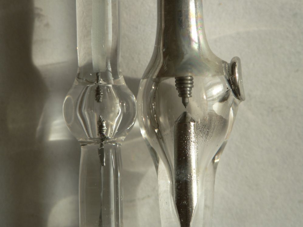

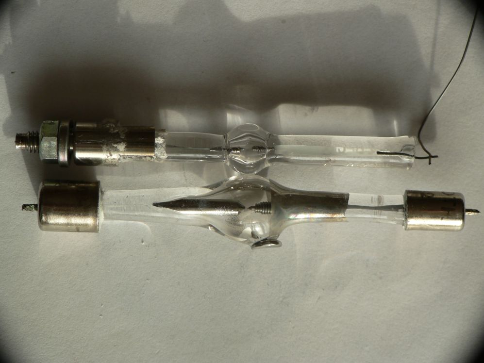

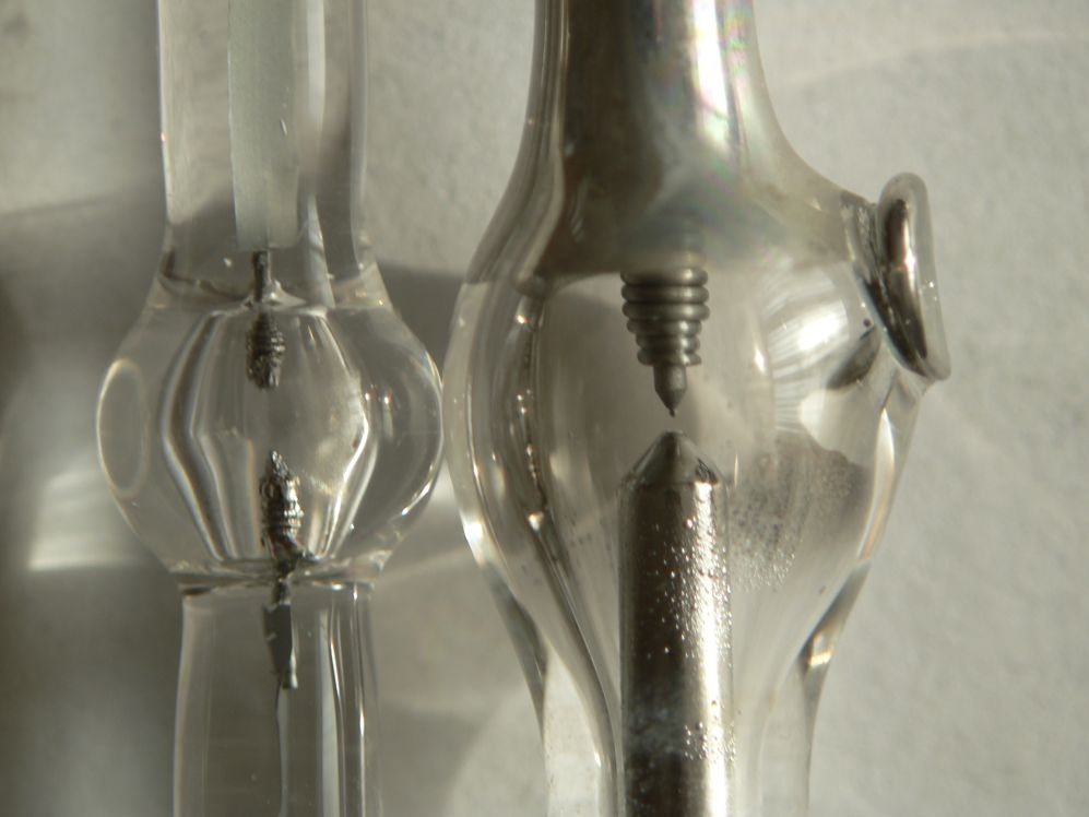

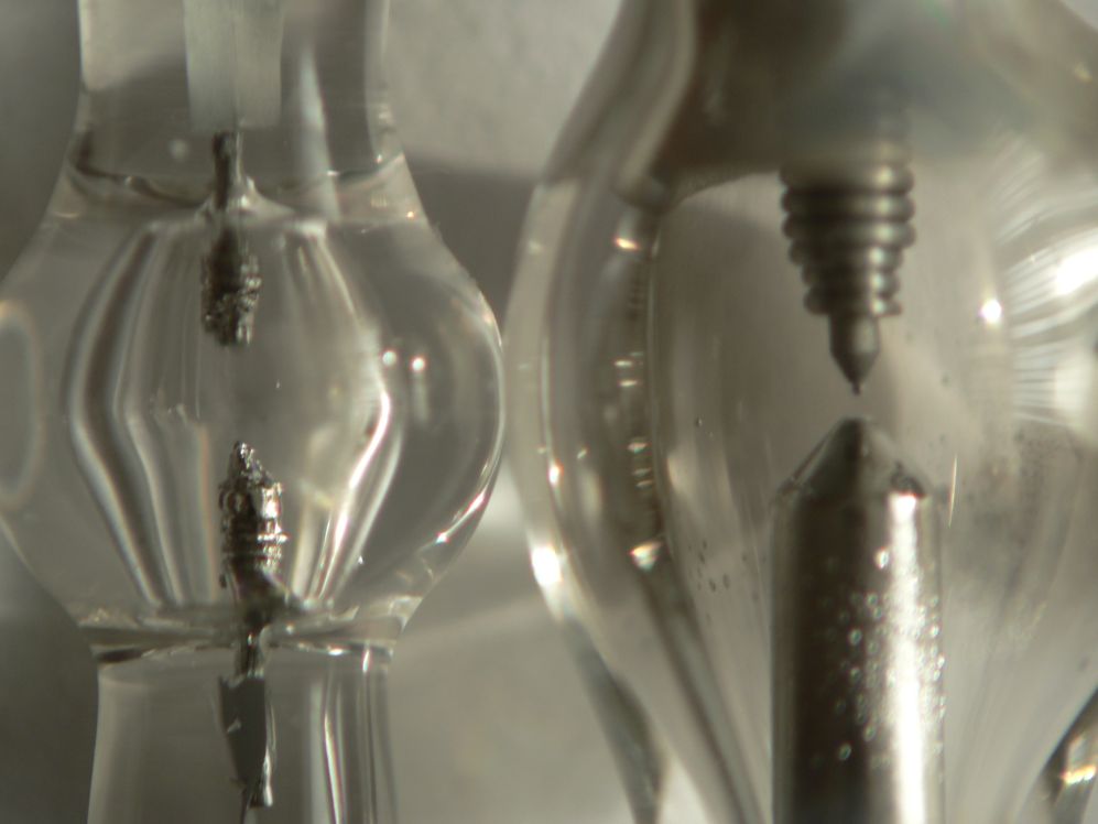

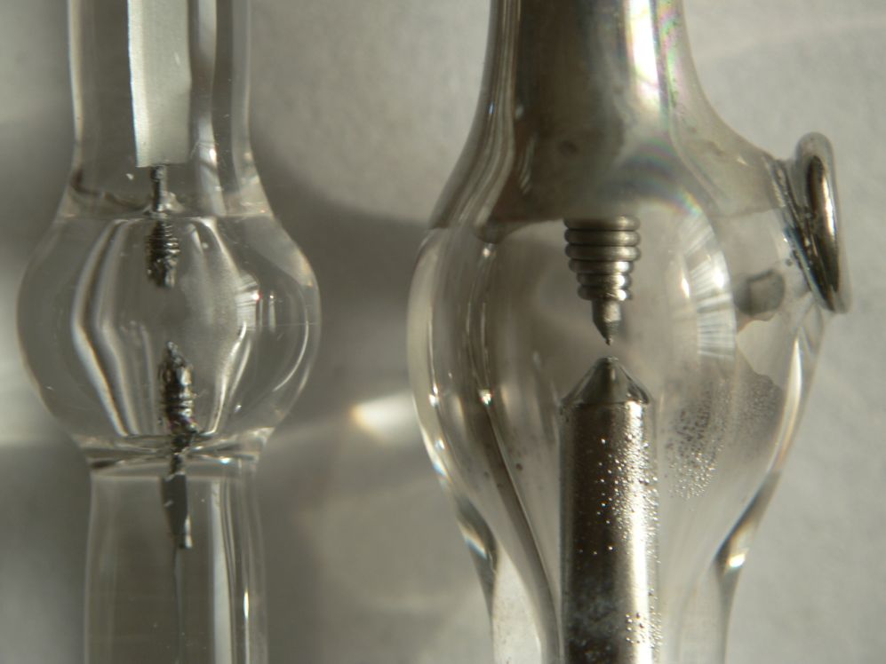

Na tym zdjęciu jest porównanie wielkości do lampy super wysokociśnieniowej o mocy 100W HBO100-2
Warto zauważyć, jak bardzo wielkościowo różnią się elektrody (pomijając fakt że lampa HBO jest stałoprądowa)
W lampie UHP komora łukowa jest dłuższa, m.in. dlatego łuk ma mniejszą luminancję
Ta lampa UHP była używana i komora przez to jest jeszcze dłuższa niż w nowej

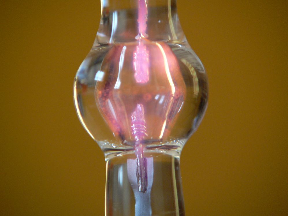

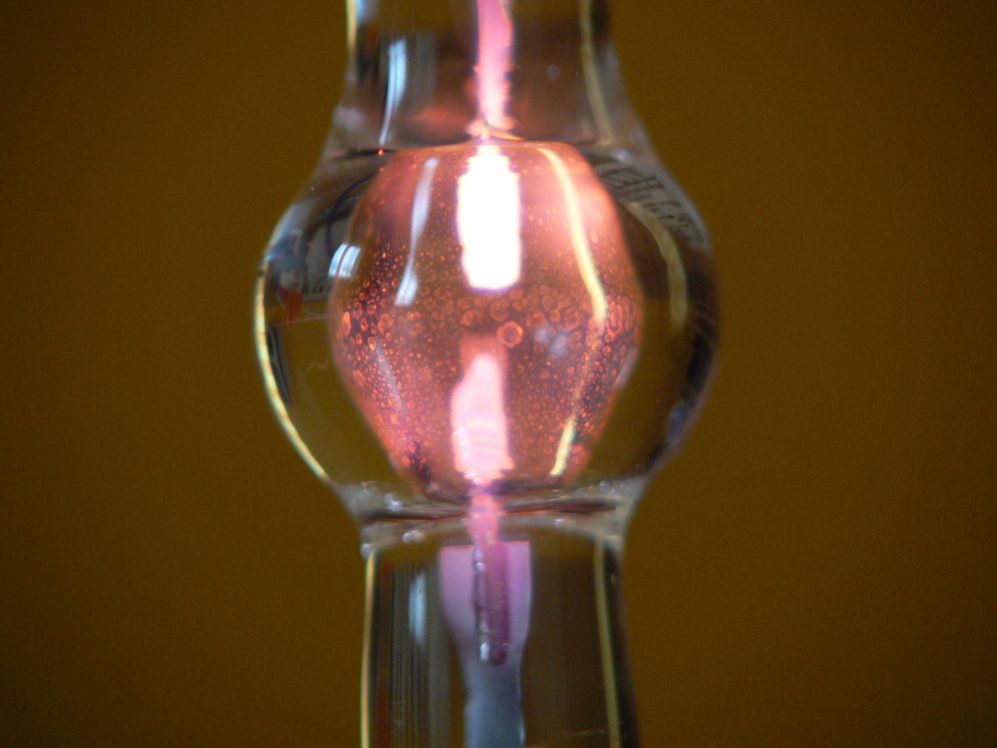

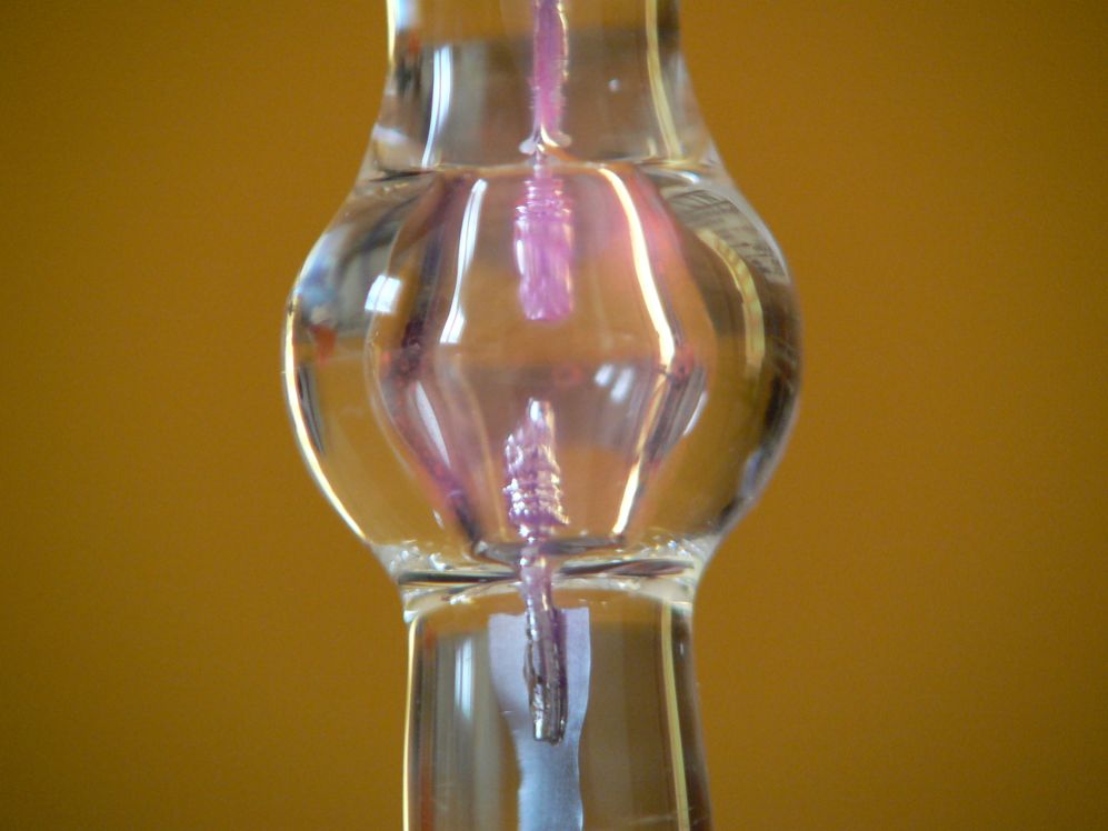

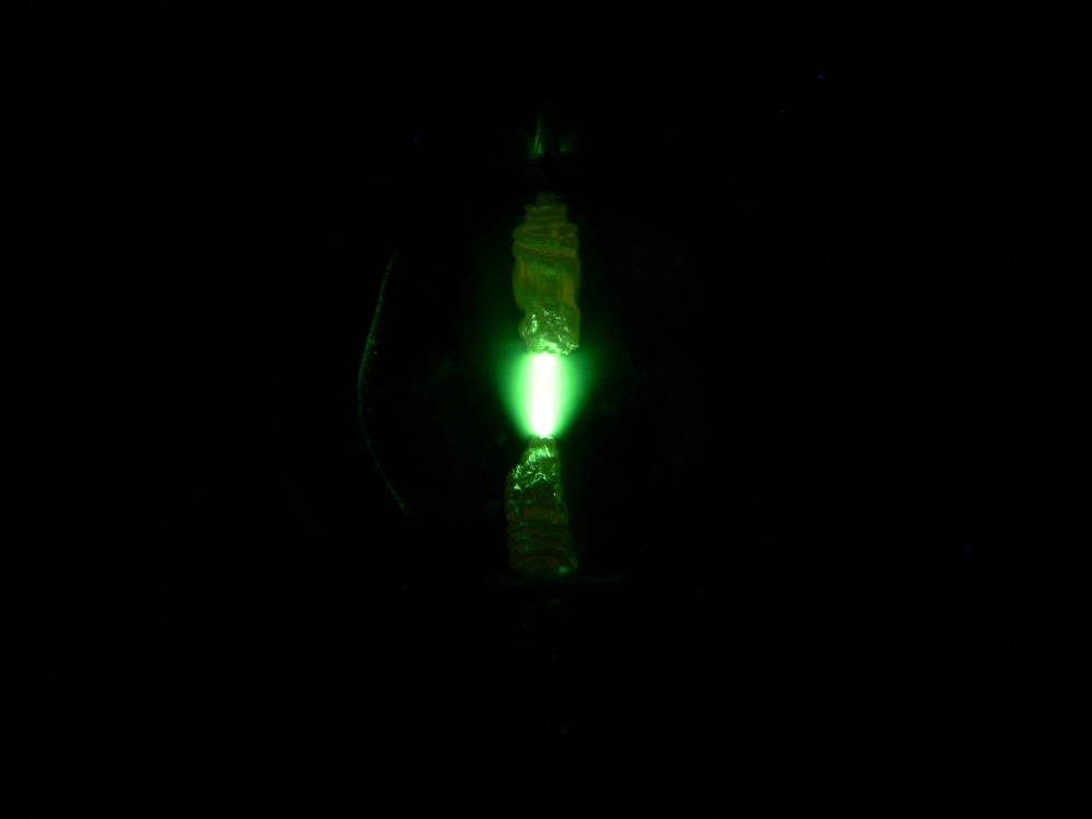

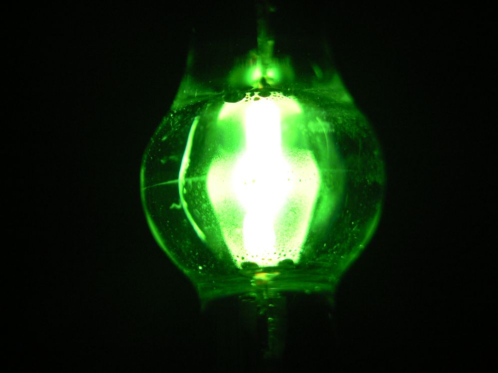

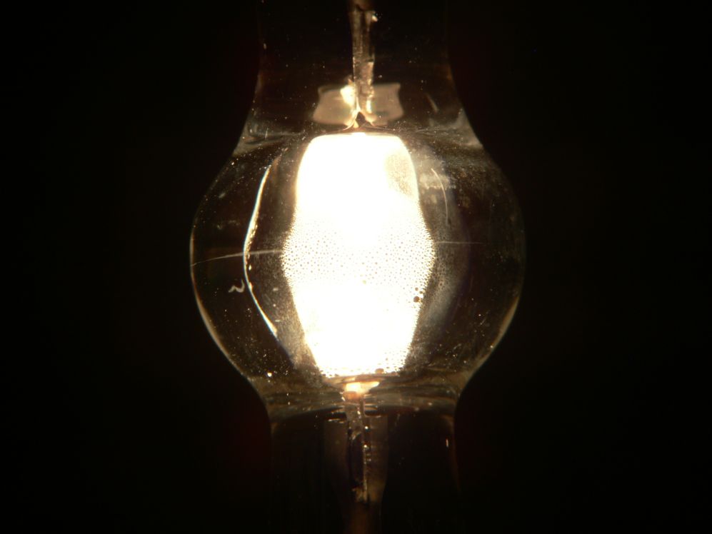

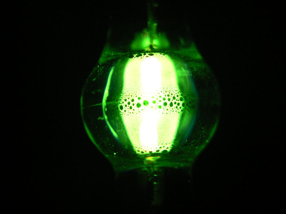

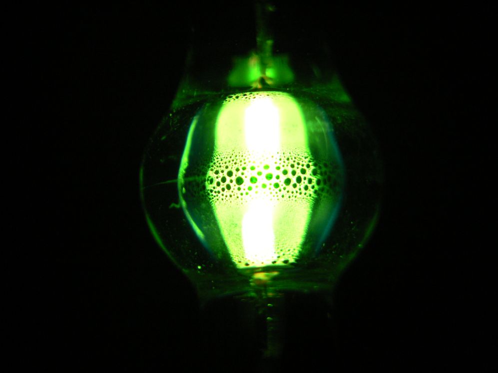

Czas na fotki w akcji tej lampki
Pierwsze dwie są bez filtra, póżniej już się nie dało zrobić wyraźnych przez luminancję, i możliwość uszkodzenia matrycy w aparacie.
Faza rozgrzewania fotki robione co 10 s.

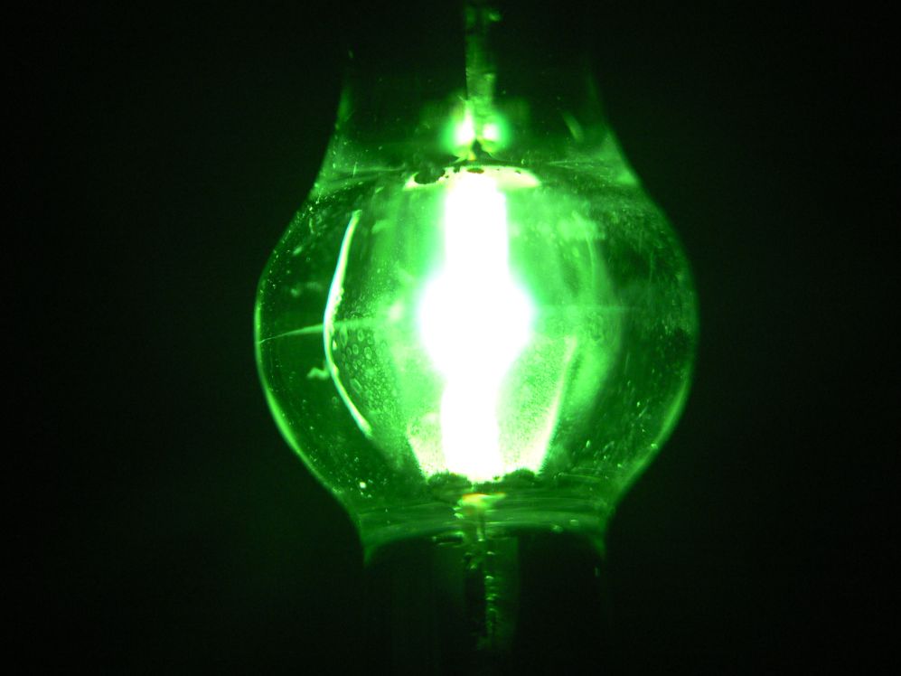

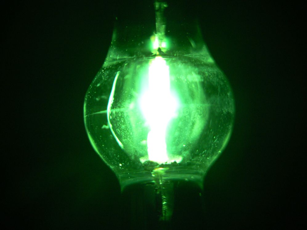

Na tym zdjęciu lampa już w pełni rozgrzana

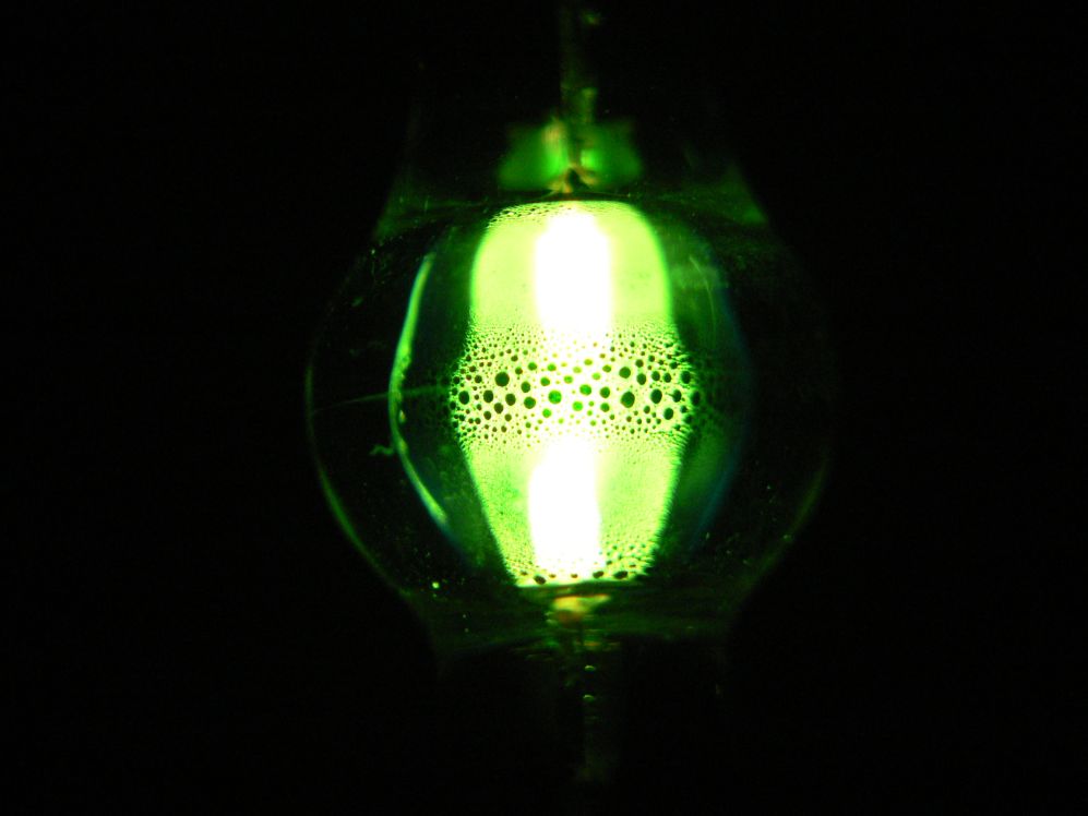

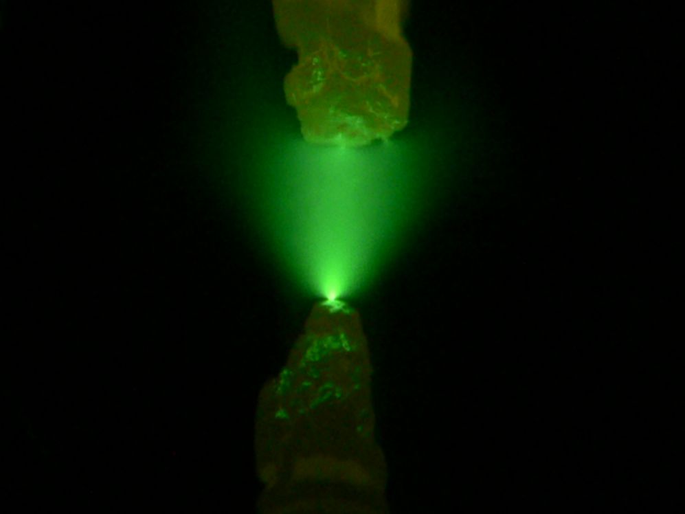

Tutaj wymusiłem czas migawki dodatkowo na 1/2000s dwie pełne przesłony.

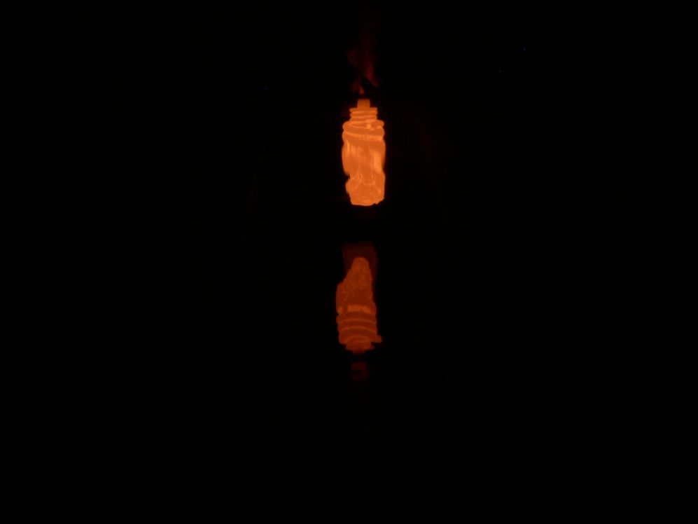

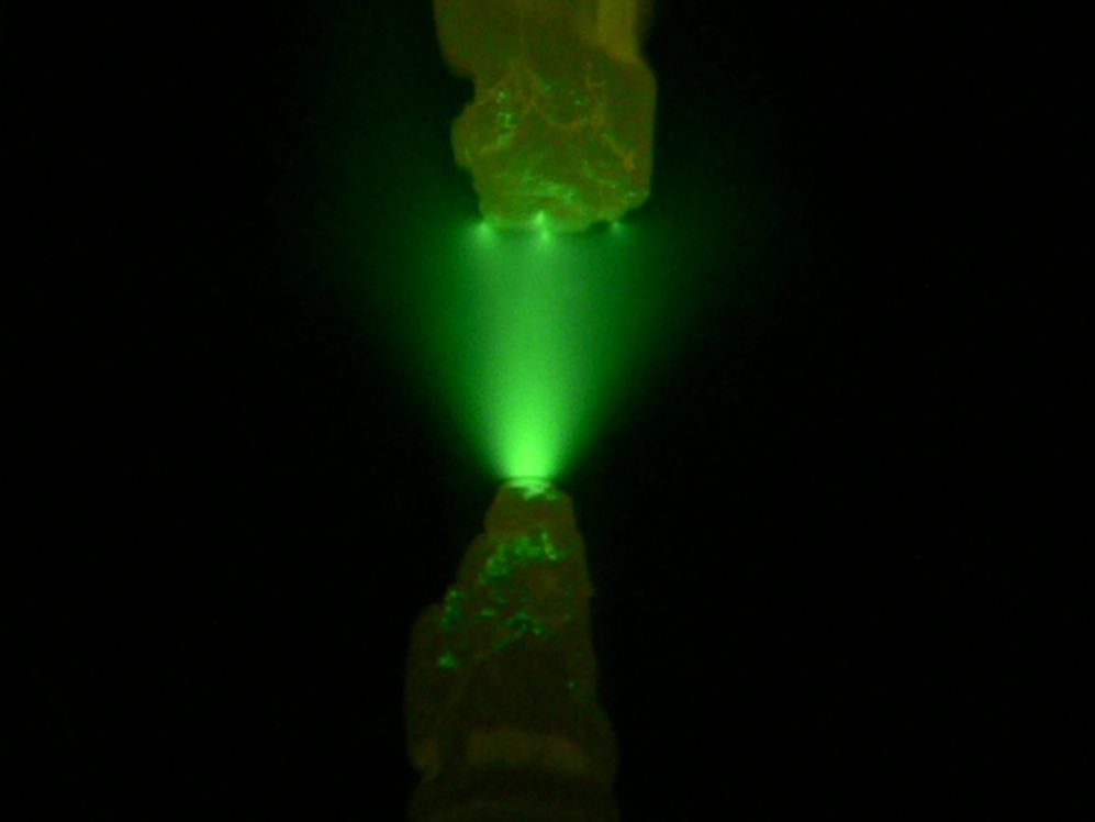

Na tych zdjęciach widać dokładnie zniszczenie elektrod od łuku. W lampach super, i ultra wysokociśnieniowych temperatura łuku elektrycznego wynosi 10000 st. C lub nawet więcej więc elektrody w punkcie wyjścia elektronów znajdują się w płynnym stanie :shock: :shock: :shock:
Fotki po pracy pierwsza jeszcze z filtrem.

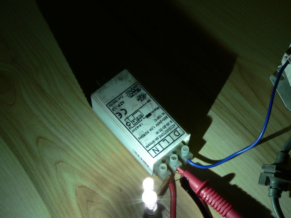

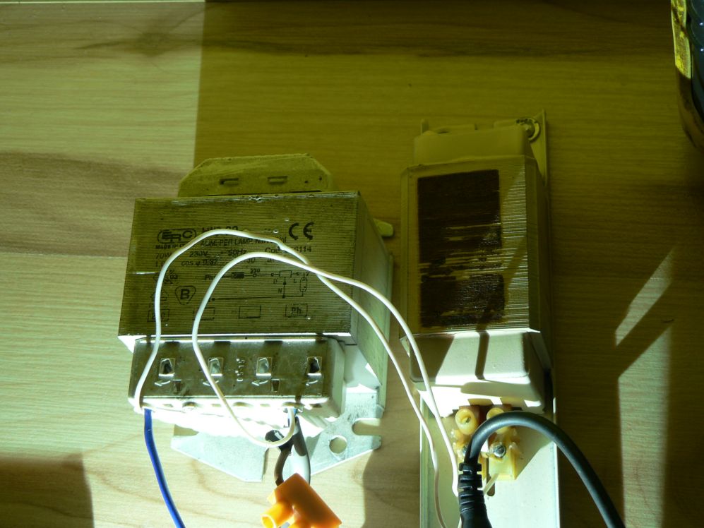

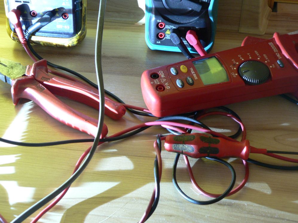

Tutaj mam sprzęt, na którym lampa została prowizorycznie odpalona
statecznik sodowy 70W + statecznik świetlówkowy 40W oraz zapłonnik do lamp sodowych małej mocy
Parametry pracy
Lampa dość mocno zużyta
napięcie na lampie 110V powinno być 70-80V
prąd 1,5 A powinno być 1,6-1,7A
moc 150W powinno być 130W lecz trzeba odjąć sprawność układu, lampa powinna pracować na elektronicznym, który jest sprawniejszy, więc do mocy trudno się odnieść, być może jest troszkę przeciążona
