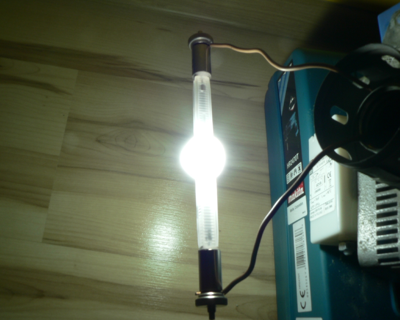

lampka HMI1200W najpierw na 2x sts400

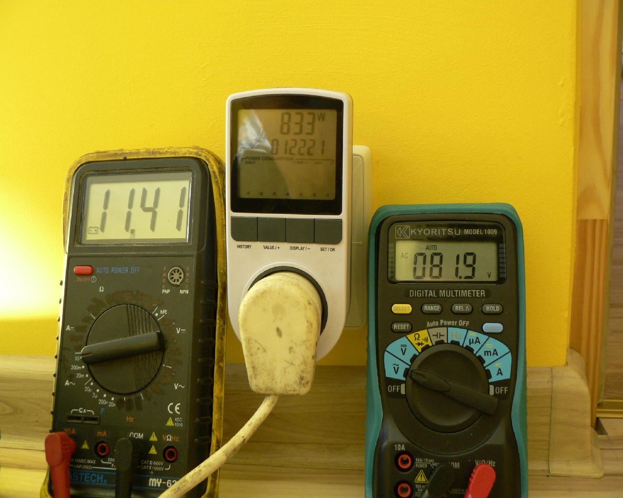

I wskazania na tych dwóch statecznikach

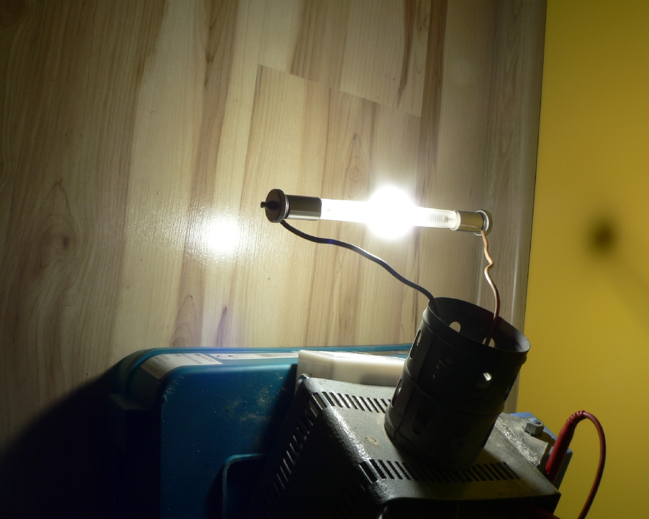

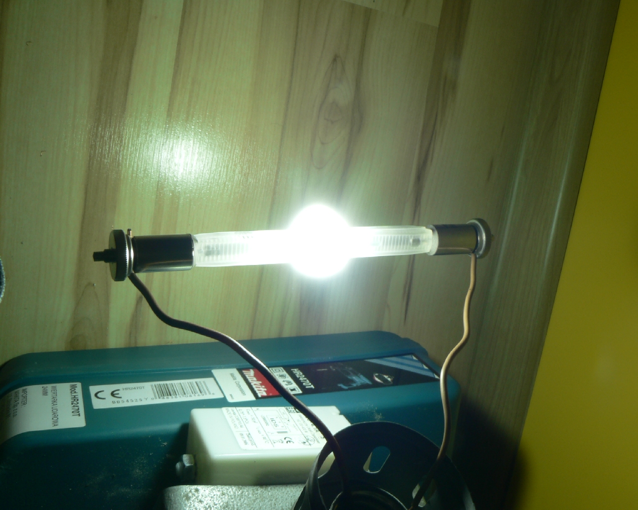

STS400 x2 +str400

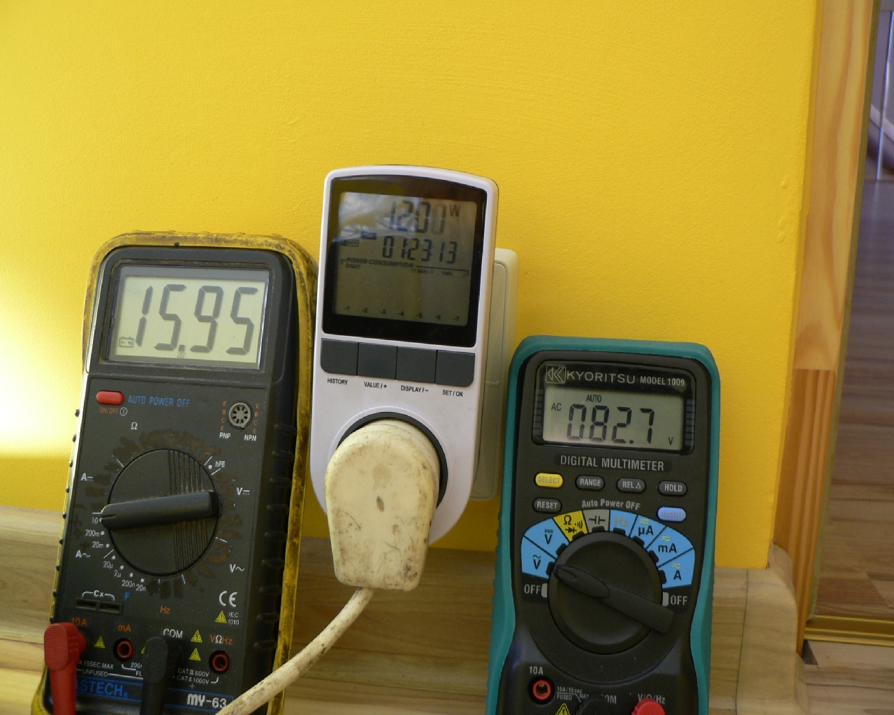

I wskazania
Lampa ma dziwny spadek napięcia gdyż powinien wynosić około 100V a jest koło 80V być może przez to że jest mocno zużyta i trochę wybulona z jednej strony, ale świeci pięknym zimnym światłem można porównać kolor ściany i mierników do wcześniejszych lampek aparat ma te same ustawienia.

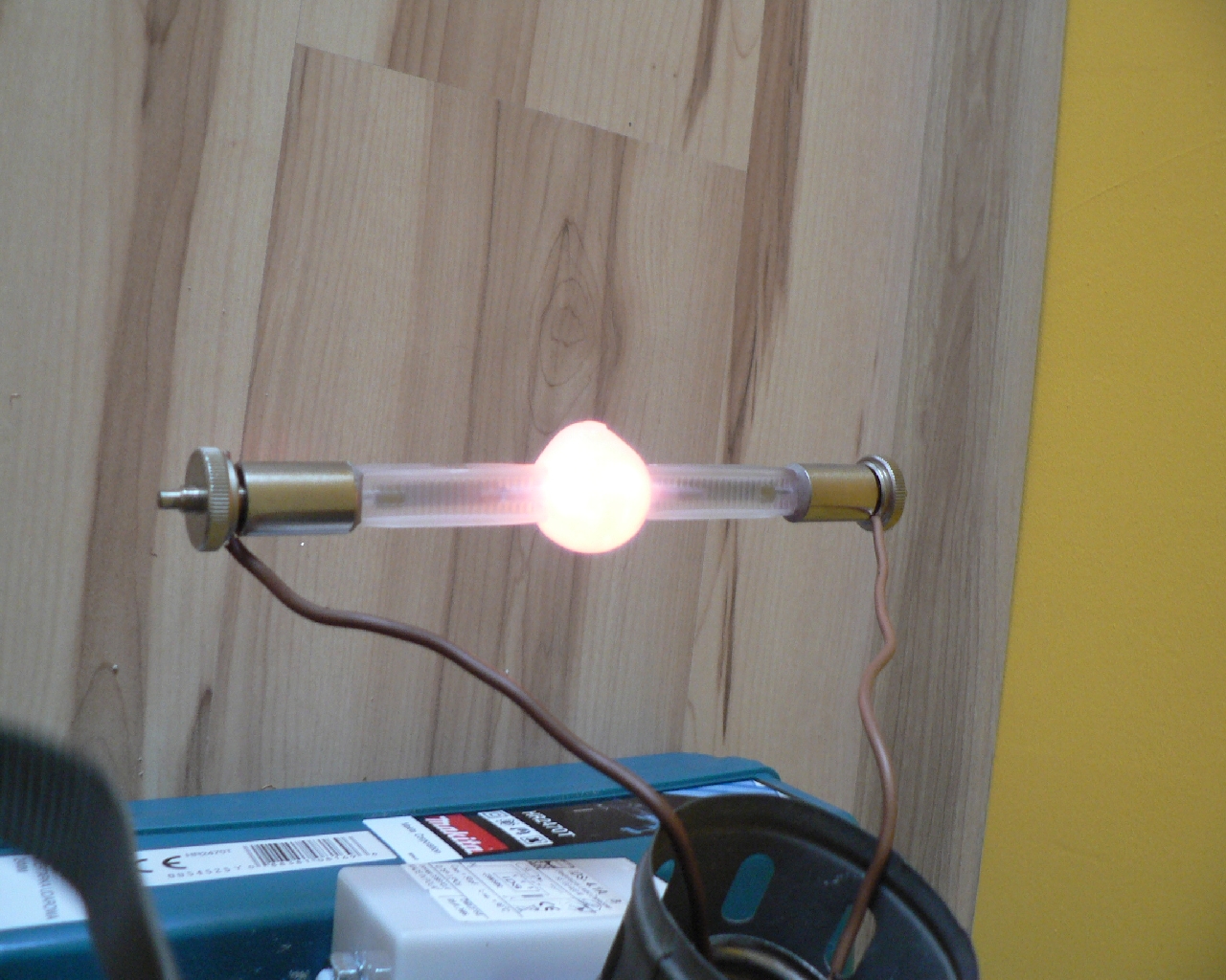

Tutaj jeszcze po pracy mocno rozgrzana
