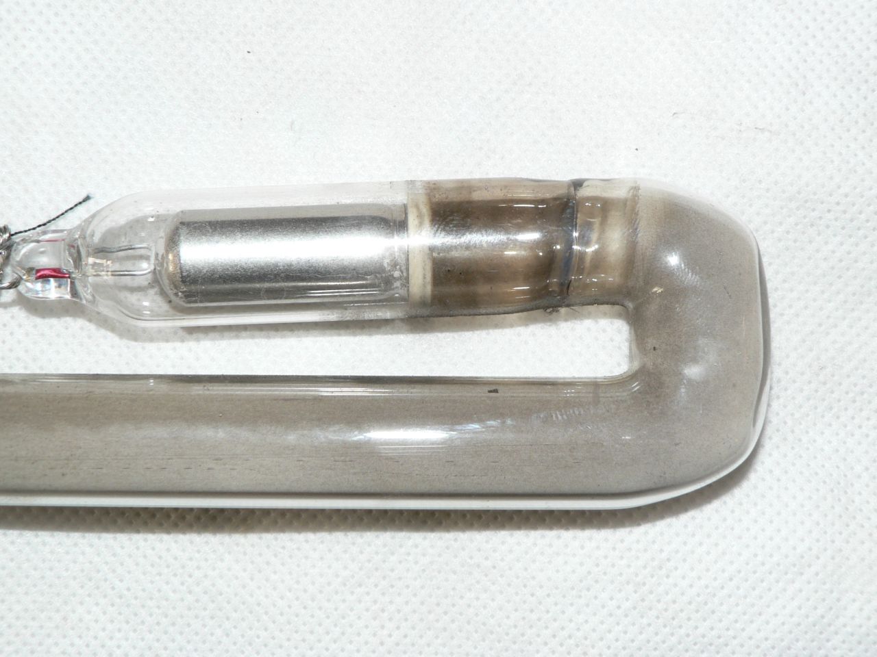

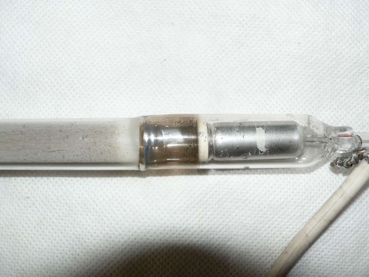

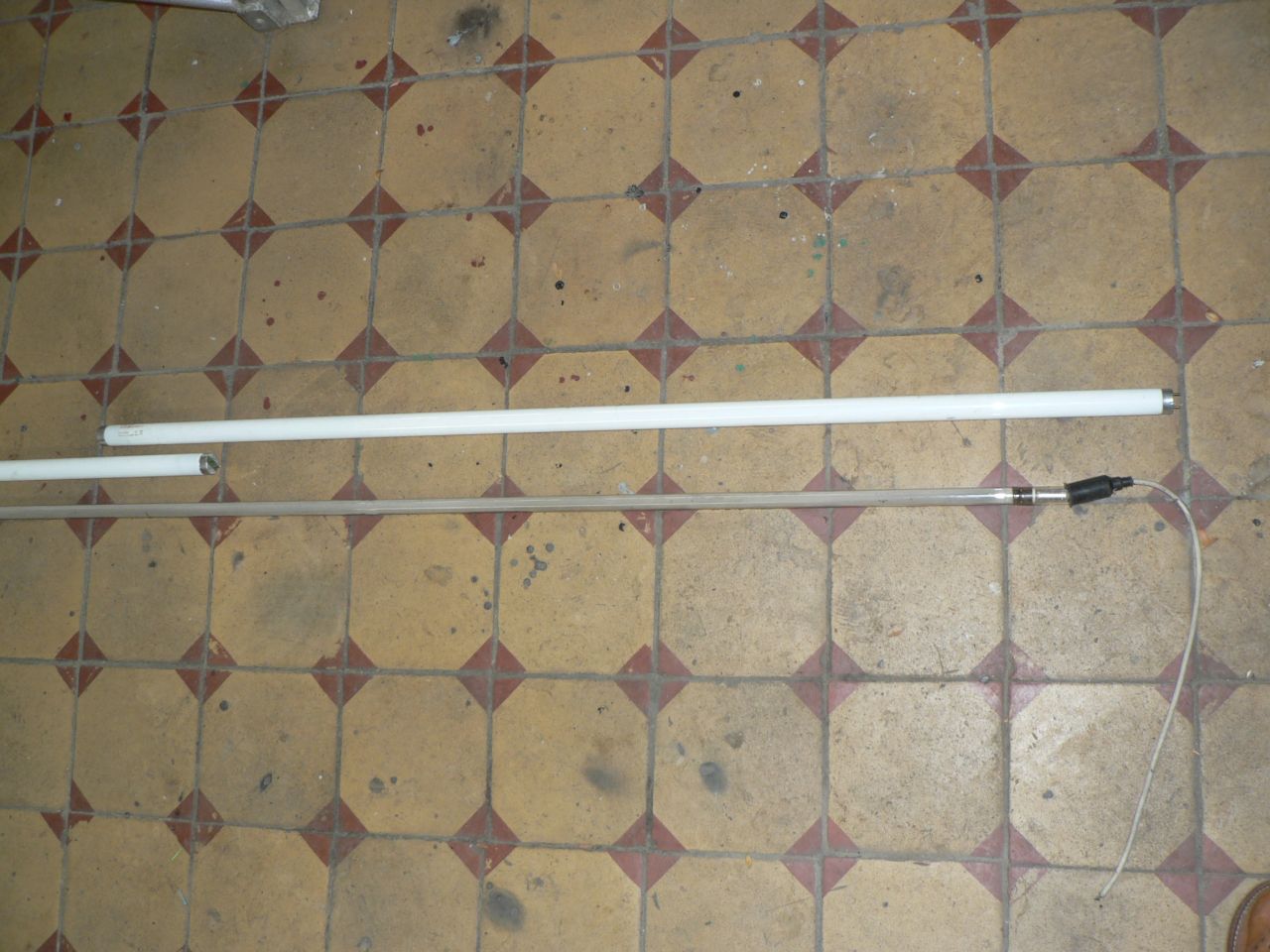

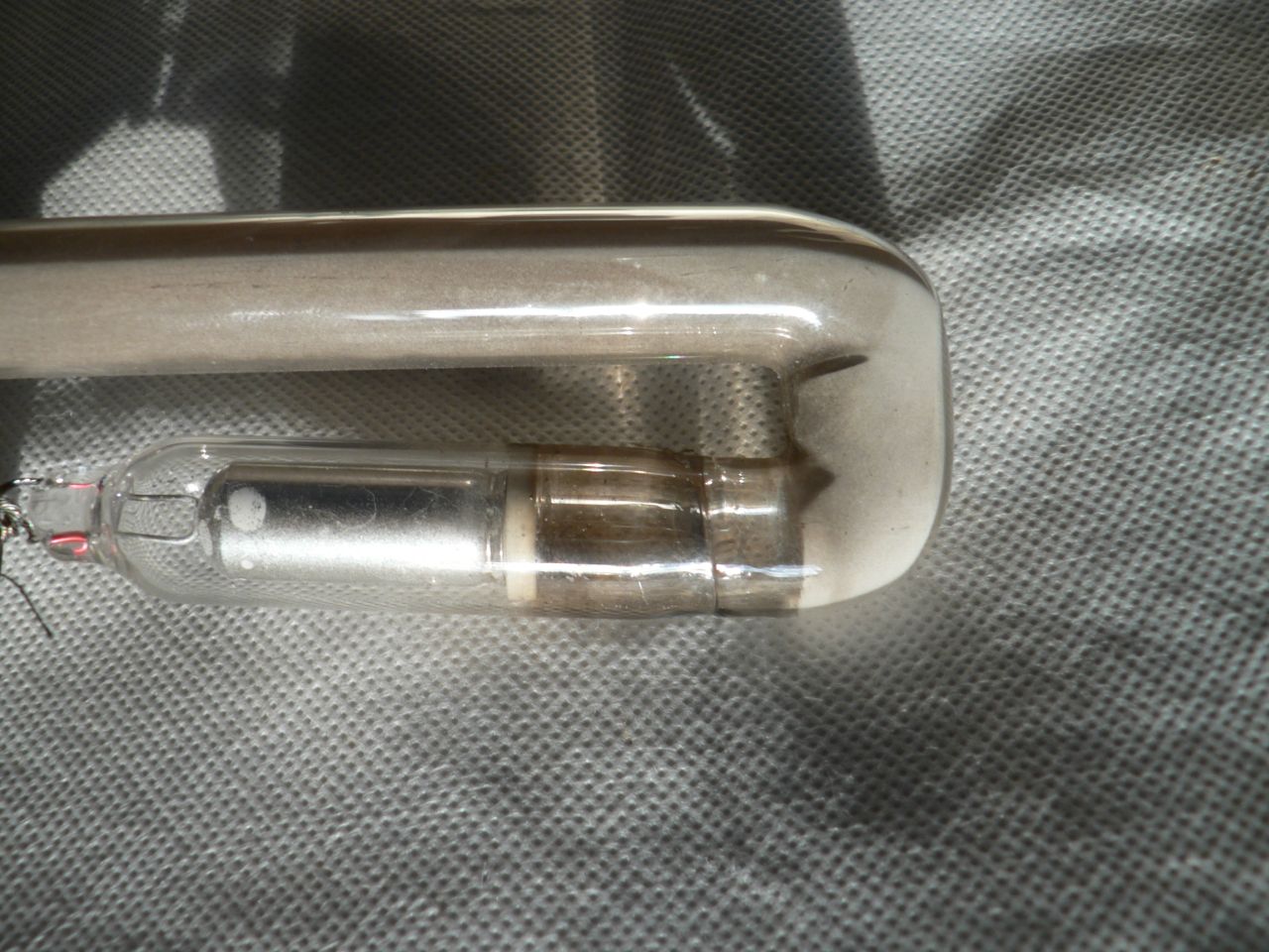

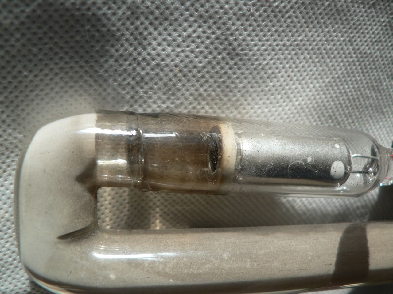

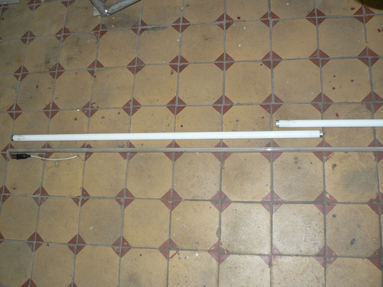

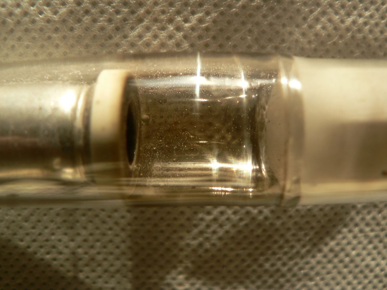

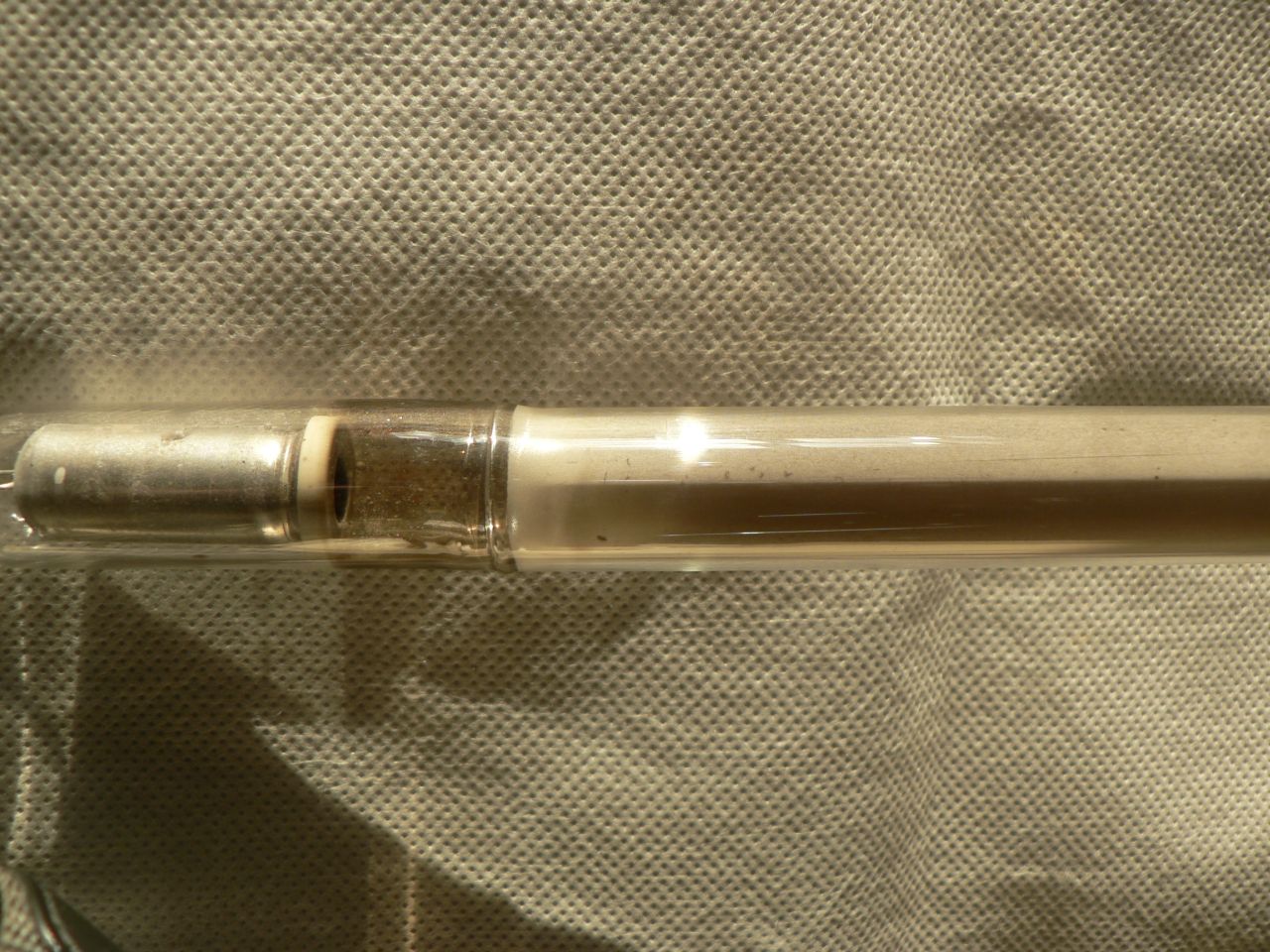

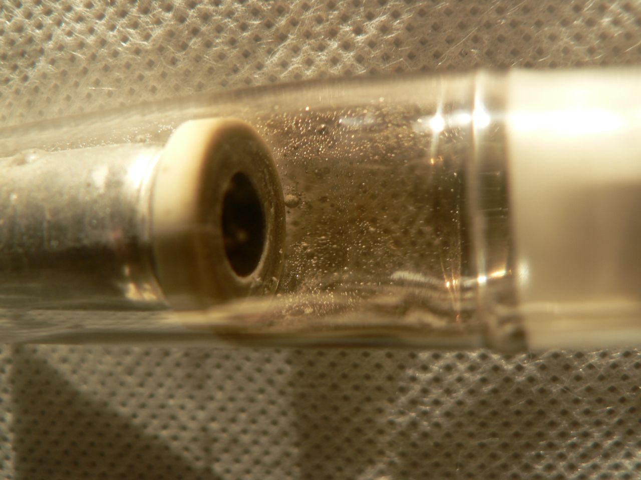

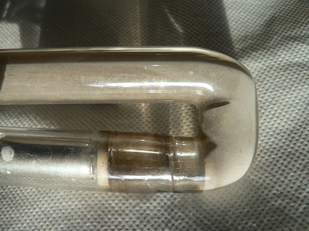

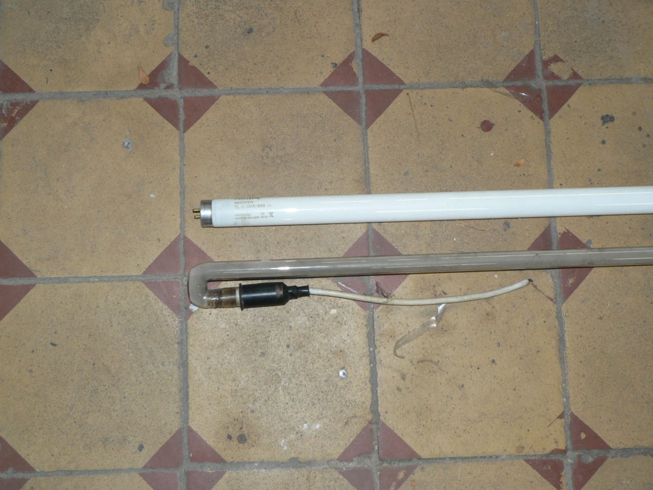

Neon Ar-Hg z białym luminoforem po około 25 letniej eksploatacji, neon pracował przy prądzie 50mA (elektrody przewidziane na 30mA) rura 18mm 6Torr około 200cm długości
Stan elektrod i rury szklanej
Jak widać zaciemnienia nie przybierają zwykłej formy jak w świetlówkach tylko rozkładają się równo po całej rurze i zaciemniają cały luminofor
który ma barwę ciemnoszarą

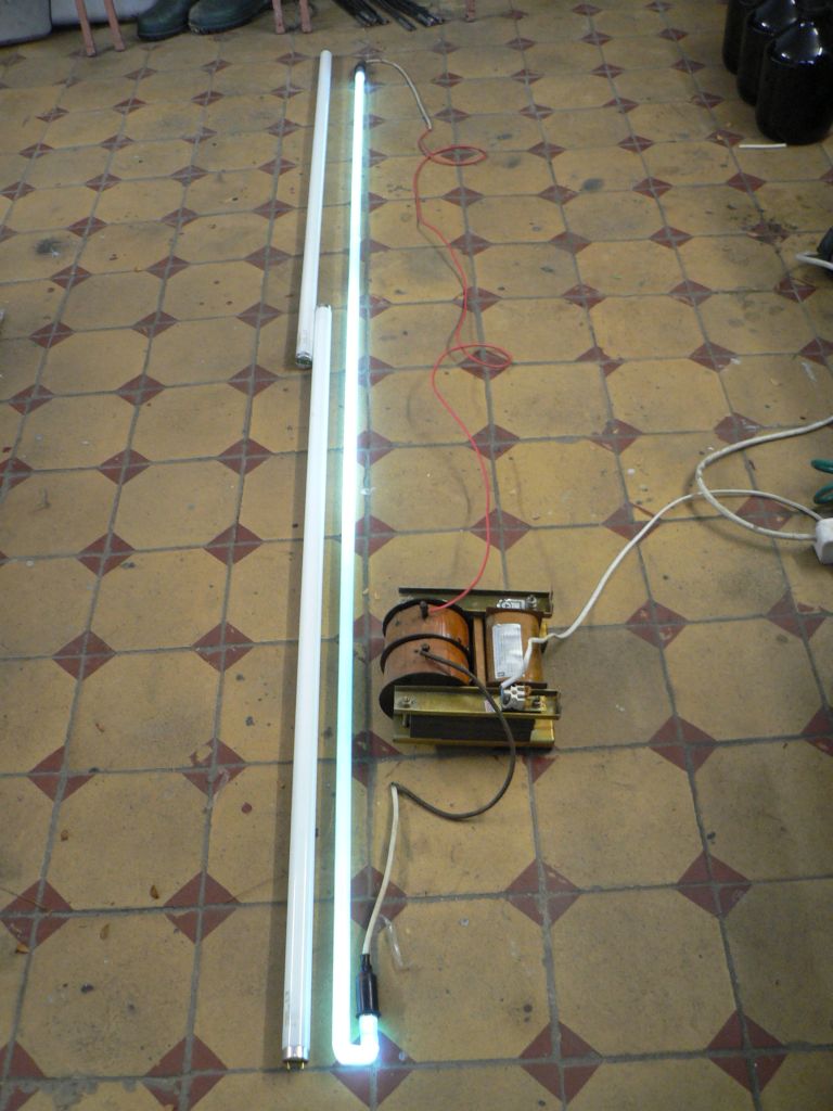

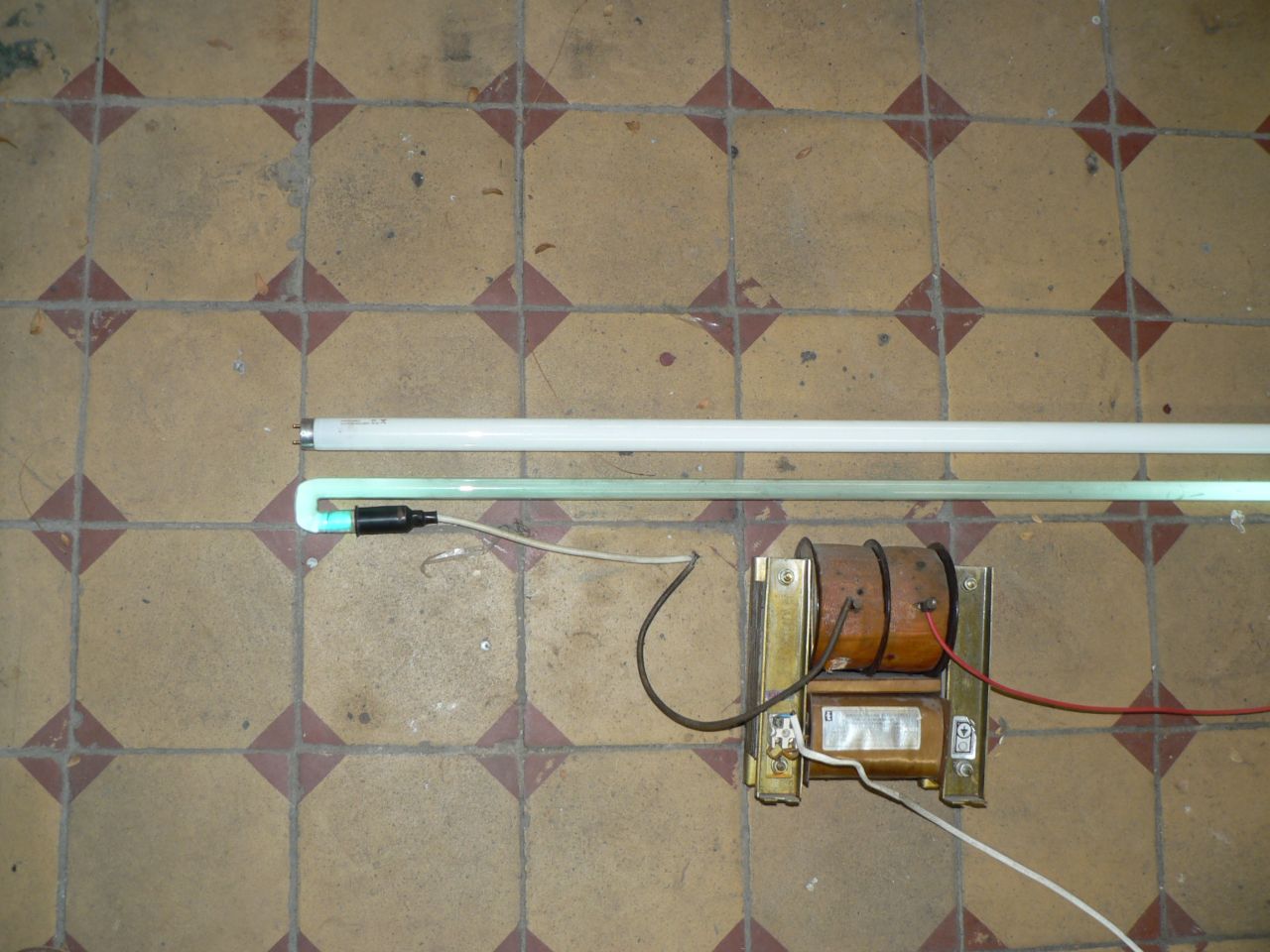

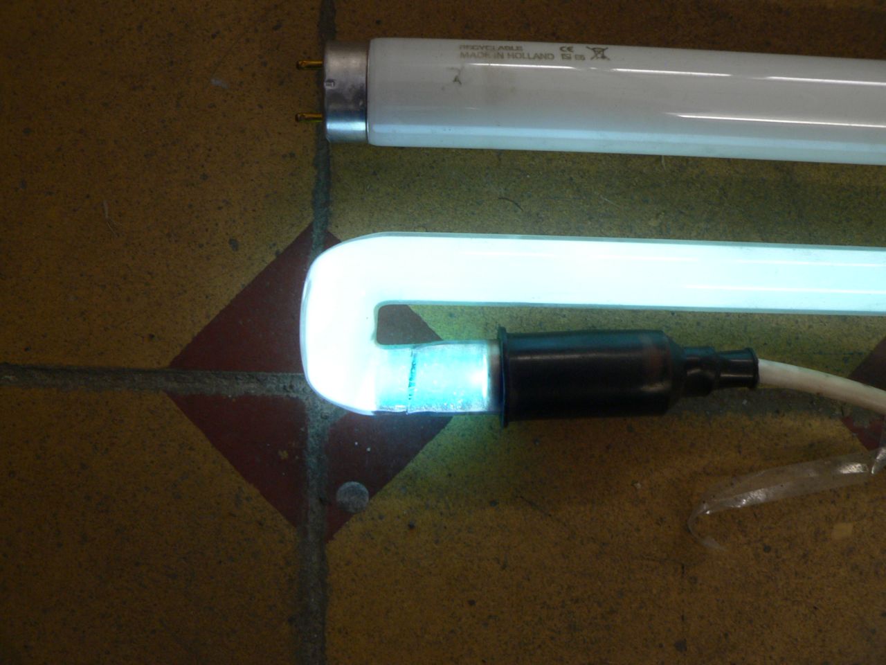

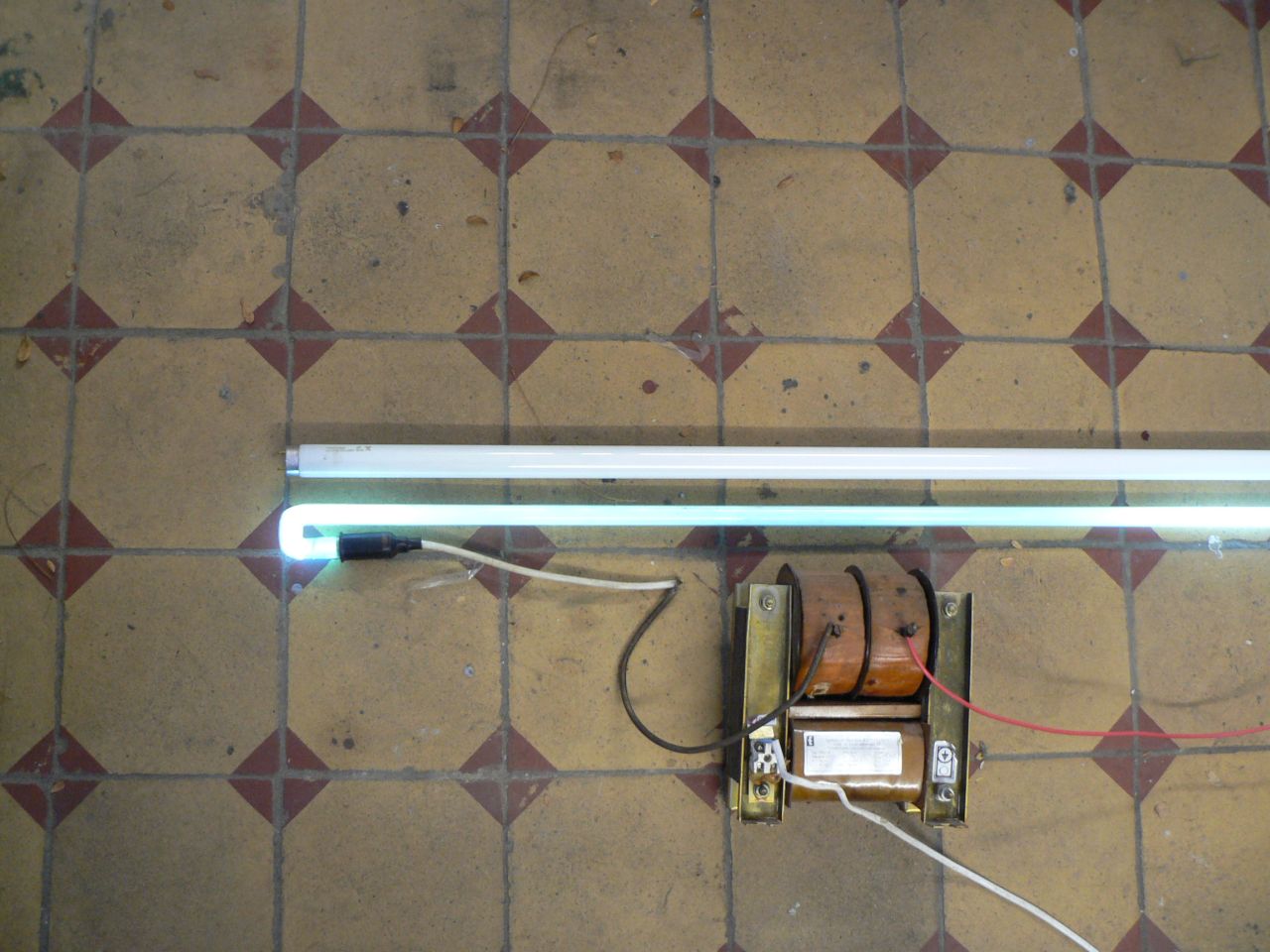

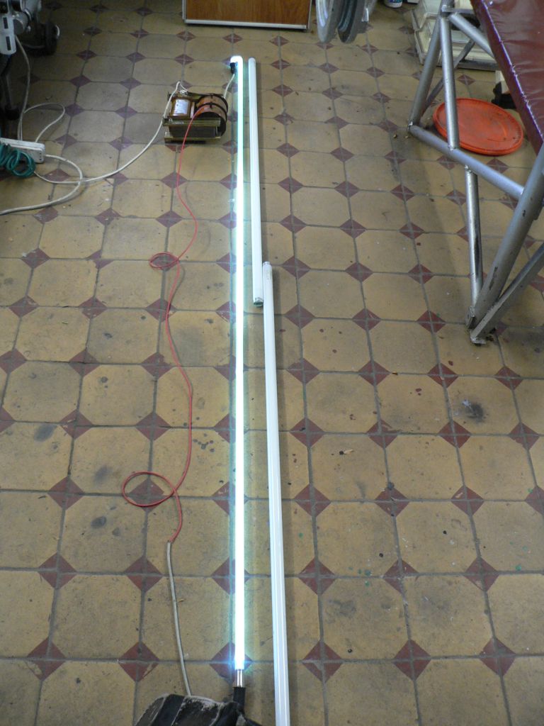

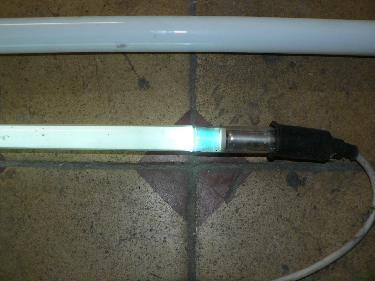

Teraz w akcji transformator tym razem właściwy 35mA rura świeci bardzo blado i co ciekawe rura w rejonie elektrody tam gdzie nie posiada luminoforu świeci jaśniej niż w części z luminoforem :shock: :shock: :shock: Luminofor po tak długiej eksploatacji stracił całkowicie swoją zdolność konwersji promieniowania UV na widzialne i teraz służy jedynie za warstwę rozpraszającą światło nie zmienia również barwy światła
