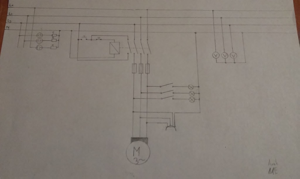

MercuryFenix napisał(a):Ekhm. Ja jestem współwykonawcą schematu(...)
uuu może być tam ciekawie :mrgreen:
Re: Ciekawostki
Postprzez MercuryFenix » 27 stycznia 2015, 14:32
Nauczyciel sprawdził go i zatwierdził nie znajdując przy tym żadnych wad. ;)
Przykro mi, ale fajerwerek przy tym nie będzie, chyba że inni uczniowie pojmą coś źle, ale na tym moja rola przy tym się skończyła :>
Tak to wygląda. Schemat został modyfikowany o nieznaczne elementy
.Obrazek
Schemat wiadomo nie jest ani ładny ani profesjonalny, ale to mój pierwszy schemat w tej szkole a dalej sie ucze :P

Postprzez KaszeL » 27 stycznia 2015, 19:27
Bardzo ładnie, będzie działać :)

Postprzez JeD » 27 stycznia 2015, 19:35
Fajnie że się nie poddałeś. :) Czekamy na więcej twoich prac :)

Postprzez MercuryFenix » 27 stycznia 2015, 22:20
Dziękuję :)
Zobaczymy czy będzie progress do 4 kl. :mrgreen:

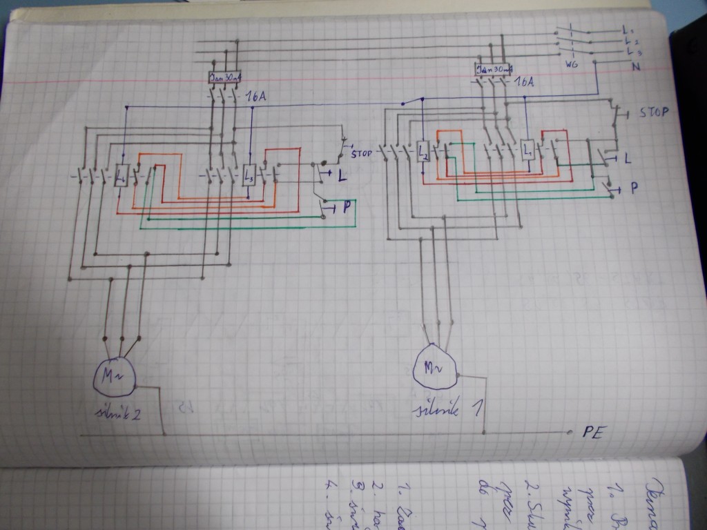

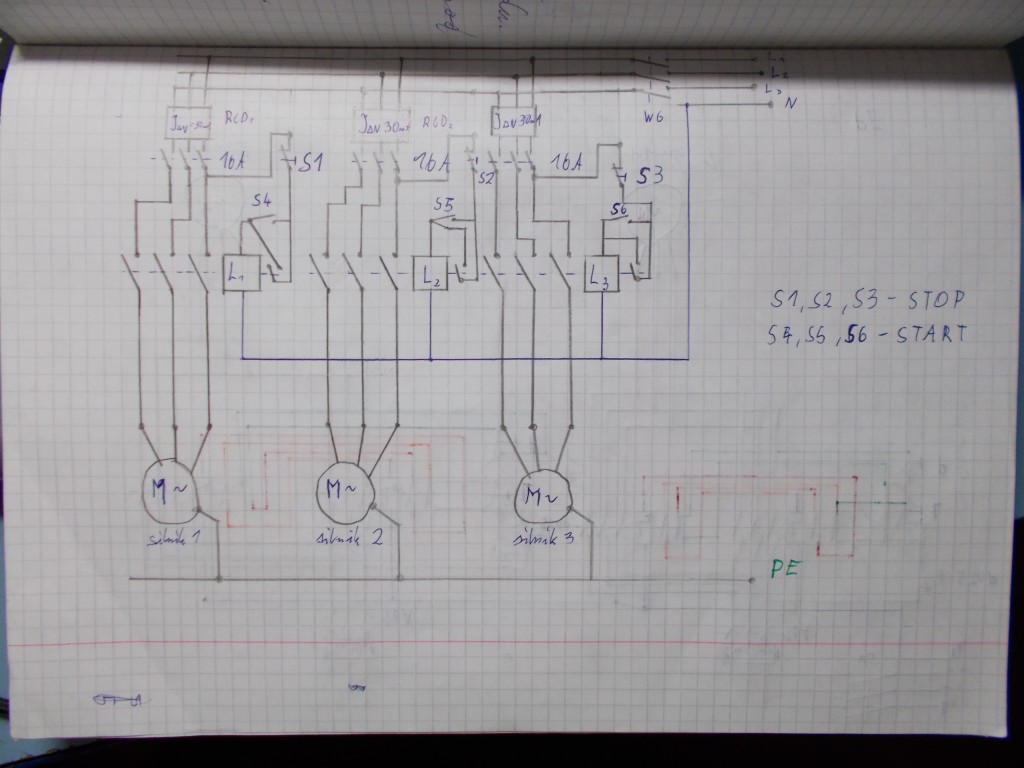

A tak o schematach mówiąc (pisząc właściwie hehe). Jak oceniacie moje wypociny?

Postprzez MercuryFenix » 27 stycznia 2015, 22:27
Są bardziej złożone niż moje :), ale fajnie bo Ty jeszcze masz regulacje obrotów silnika L-P

Postprzez MRP200 » 28 stycznia 2015, 08:21
Wg tych schematów na 100% nie zadziała. Przewód N też musi być przeprowadzony przez wyłącznik różnicowo-prądowy.

Postprzez Marek140 » 29 stycznia 2015, 18:47
MRP200 napisał(a):Wg tych schematów na 100% nie zadziała. Przewód N też musi być przeprowadzony przez wyłącznik różnicowo-prądowy.
Kurrrr... A nauczyciel zatwierdził, że jest OK :oops:
A teraz dopiero sam zauważyłem błąd :? Faza na cewki idzie po RCD, a zero jest przed nim, więc faktycznie to jest po prostu upływność dla wyłącznika.
