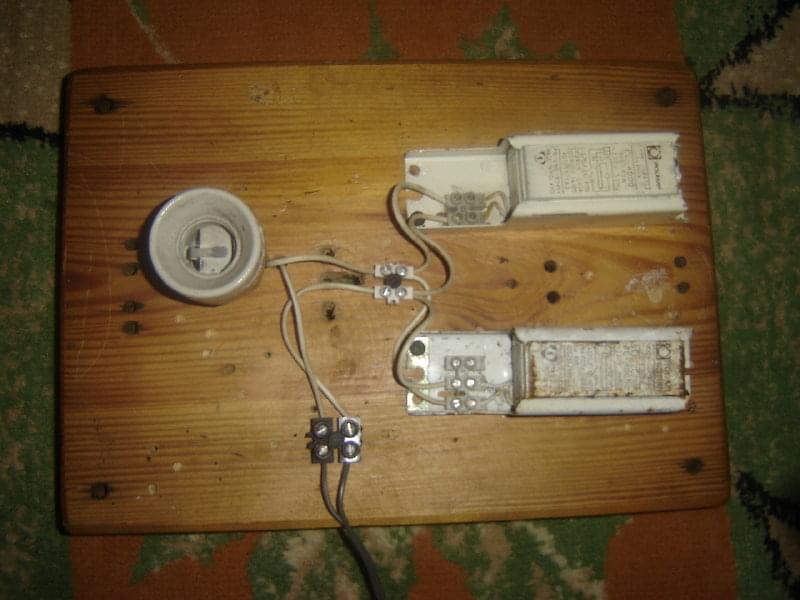

Układ zmontowany:

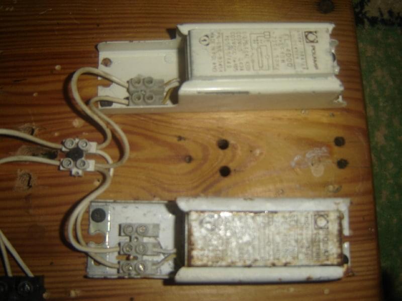

Stateczniki przywiozłem ze złomowiska, wcześniej ich nie testowałem. Okazało się, że oba przeraźliwie buczą :D (więcej w temacie o efektach dźwiękowych :D ):

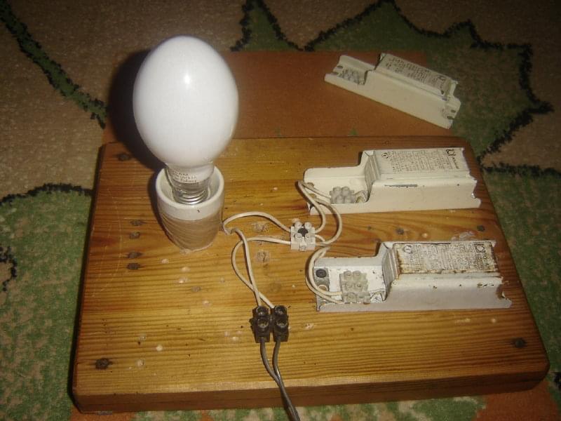

Wkręcam lampę:

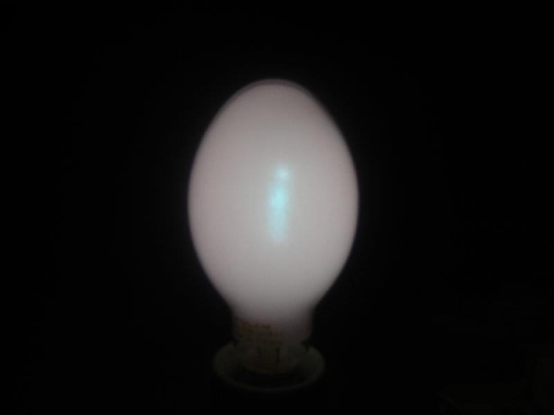

I startujemy:
Kolejne etapy rozgrzewania się lampy:

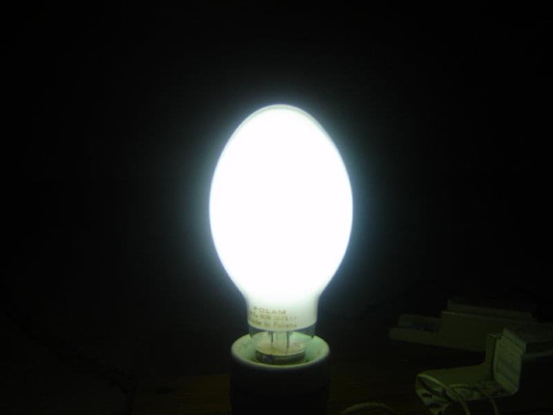

I pełna moc:

Też chciałbym mieć taką rtęciówkę LRF Eu - 80 :D
Luminofor europium charakteryzował się większą zawartością widma czerwonego i nie dawał zielonego odcienia jak produkowane w tych czasach tradycyjne rtęciówy LRF.
Tyle przynajmniej w książce jest napisane ;) Ale patrząc na fotki świecacego LRFaEu to rzeczywiście czarów ni ma ;) . Tak świecą HPLNki.
