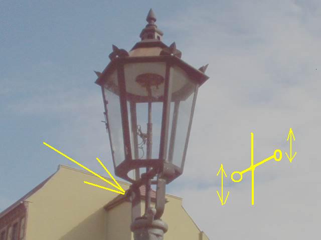

NO SUPER CDM!!! To się OURW zdziwi, a ja już powoli nie wierzę, że OURW kiedyś ruszy się na Ostrów Tumski , żeby zrobić z bardzo bliska te latarnie gazowe ;) ;) ;) (wcale go do tego nie zmuszam :D )
Dostrzegłem na zdjęciu latarni (ale naprawdę nie jestem tego pewien ) ten mechanizm zał-wył, o którym tu już kiedyś pisałem, wrysowałem go obok na tym zdjęciu.
Żeby sie przekonać jak załącza się te latarnie (przekręcanie zaworu czy ta dźwignia Góra-Dół) potrzebne będą bardziej dokładne zdjęcia, z bliska, z kilku różnych kierunków. Czy Ty, CDM, możesz cyknąć to w taki sposób??? :?
Wydaje mi się, że ta dźwignia Góra-Dół to właściwa odpowiedź, w końcu sam dokładnie pamiętam, jak za pomocą zamkniętego parasola trzymanego na odwrót udało mi się kiedyś zapalić i zgasić taką latarnie we Wrocławiu :!:

Cieszyn, czy ten mechanizm nie powinien znajdować się wewnątrz klosza latarni? Ja zawsze myślałem, że tak jest.

Jasności mi brak :idea: :idea: :idea: :!:
To zależy, co rozumiemy pod pojęciem Mechanizm. Może być tak, że zawór główny jest wewnątrz latarni, zaś uchwyt czy też dźwignia, o której piszę, jest umieszczony poza kloszem, żeby było łatwo nim manipulować - no i poprzez tą dźwignię odbywa się uruchamianie tegoż zaworu. Gdyby ta dźwignia była wewnątrz, to byłby problem z jej uruchomieniem, mogło by też się tak zdarzyć, że w trakcie manipulacji doszło by do uszkodzenia klosza.

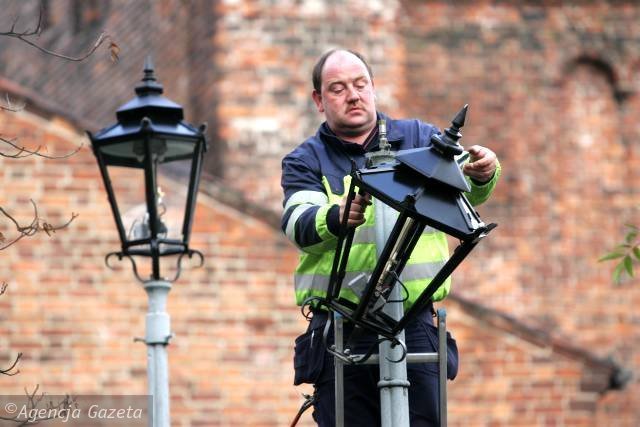

Najstarsze latarnie znów świecą na Nowym Mieście
Ich słupy i przeszklone oprawy pamiętają czasy Bolesława Prusa, ale sterowany elektroniką mechanizm to już dzieło na miarę XXI wieku. Dwie gazowe latarnie sprzed kościoła Najświętszej Maryi Panny na Nowym Mieście zaświeciły w czwartek po renowacji.
Od co najmniej 120 lat stoją przed neogotyckim posągiem Madonny z Dzieciątkiem. Widać je na ilustracji Józefa Pankiewicza z 1888 r. Wyglądają identycznie jak latarnie, które w 1856 r. stawiało na ulicach Warszawy Towarzystwo Kontynentalne z Dessau. Wczoraj ich odrestaurowane oprawy też montowali niemieccy fachowcy.
- Ustaliłem, że to najstarsze działające tego typu latarnie w stolicy - mówi Jarosław Zieliński, varsavianista, autor wydanej właśnie książki "Latarnie warszawskie. Historia i technika". - Kiedyś często występowały parami: przed pałacem Kronenberga przy pl. Małachowskiego, kamienicą Granzowa przy Królewskiej, pałacem Rawicza przy Kredytowej czy katedrą św. Jana. Przed kościołem Najświętszej Maryi Panny zachowała się ostatnia taka para z XIX wieku.
Obie latarnie od dawna były zepsute. Jeszcze w latach 80. na pewien czas uruchomiła je w prezencie gazownia (do dziś gaz dopływa tu za darmo). Przestały świecić ok. 2000 r.
- Mieliśmy zamiar je naprawić, ale opatrzność zesłała nam specjalistyczną firmę - mówi ks. Mirosław Nowak, archidiecezjalny konserwator zabytków.
W zeszłym roku stare latarnie zauważył inż. Radosław Jaskólski z firmy Cofund. Reprezentuje ona w Polsce niemieckie przedsiębiorstwo BS+S obsługujące 45 tys. latarni gazowych w Berlinie. - Jesteśmy fanami tego typu oświetlenia. Zaproponowaliśmy księżom pomoc - mówi Radosław Jaskólski.
Firma naprawiła latarnie na własny koszt (ok. 6-8 tys. zł). Wymieniła zniszczone elementy opraw i zainstalowała elektroniczne urządzenia, które po zmierzchu automatycznie dają iskrę zapalającą lampy. Każda z nich ma cztery palniki. By wzmocnić światło, przy palnikach umieszczono emaliowane odbłyśniki. Zgodnie z zaleceniem konserwatora obudowy pomalowano czarną matową farbą. (...)
