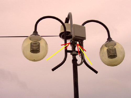

Na 1-szym zdjęciu, pod tym szarym pudłem, są takie 2 czarne kostki z białymi napisami - albo to bezpieczniki, albo ........... fotokomórki ;) :lol: :roll:

Ale mi chodzi o te 2 czarne kostki, wskazane strzałkami
Czy to mogą być wyłączniki zmierzchowe ? :idea: :roll:

To pudło i te kostki, to urządzenia do monitoringu, nie mają związku z tym oświetleniem, poza tą samą konstrukcją wsporczą.

CDM napisał(a):To pudło i te kostki, to urządzenia do monitoringu, nie mają związku z tym oświetleniem, poza tą samą konstrukcją wsporczą.
więc wygląda na to, że te 2 oprawy są sterowane z linii zasilającej i nie mają własnych wył zmierzchowych

A tym kablem od słupa zapewne jest odprowadzany sygnał z kamery ;)

rtęciówka napisał(a):A tym kablem od słupa zapewne jest odprowadzany sygnał z kamery ;)
Pewnie tak. Takie własne wyłączniki zmierzchowe oznacza nic wiecej, jak kłopoty z eksploatacją i duże koszty wystarczy wliczyć ciągłe wymiany przekaźników( które raczej nie są najlepszej jakości) , awaryjnosć i nierównomierne zadziałanie poszczególnych przekaźników, możliwość naświetlania fotokomórki przez inne obce oswietlenie, np reklamy, czy witryny sklepowe, co mogłoby doprowadzić do niezapalania się niektórych punktów świetlnych itp itd. Oświetlenie sterowane centralnie ma same zalety,m.in łatwa i wygodna kontrola nad sterownikami, łatwa możliwość ich regulowania, wymiany. Warto też dodać, że dzięki temu w slupach w ciągu dnia nie ma napięcia, co też poprawia bezpieczeństwo np podczas kolizji drogowej ze słupem.
