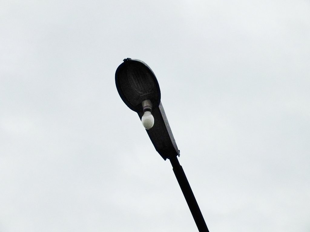

Pewnie by spadła a w zimie klosz by się rozleciał bo zostałby rozsadzony przez zamarzającą wodę :twisted:
Re: Dewastacje i zaniedbania
Postprzez Jarek » 17 listopada 2013, 10:55
W takich kulach często nawiercane są otwory na dole w celu odprowadzania wody. Może tutaj też trzeba tak zrobić.

Ja kiedyś widziałem sodówkę, świecącą w takim akwarium, chyba nawet była nieco zanurzona :P Ładną hodowlę można tam zrobić - gdyby jeszcze zasadzić coś w środku, sodówka odpowiednio podgrzewa wodę i przy okazji jest naświetlenie :lol: :D

Jarek napisał(a):W takich kulach często nawiercane są otwory na dole w celu odprowadzania wody. Może tutaj też trzeba tak zrobić.
Można, ale to jest półśrodek bo będzie robactwo latem włazić. Lepiej wywalić to precz i zamontować coś rozsądniejszego.
Postprzez famabud » 17 listopada 2013, 15:29
Z tym robactwem to nie do końca tak jest. Gdyby wywiercić odpowiednio duży otwór to robactwo nie byłoby problemem. Tak np jest u opraw Lampara LL-40. Mimo, że mają celowo fabrycznie zrobioną dziurę w kloszu to oprawa nie syfi się od wewnątrz. ;)

A'propos tych kul.. woda w kloszach to rzecz wtórna, problem polega na tym,że ona w ogóle tam się dostaje i niestety ścieka po osprzęcie i lampie, co doprowadza w efekcie do awarii. Odprowadzanie wody daje tylko tyle,że ona się nie gromadzi. Znam rózne miejsca w Poznaniu, w których takie oświetlenie się znajduje i niestety jest to zjawisko powszechne.. Od początku uważałem,że jakiekolwiek oprawy skierowane w dół nie mają racji bytu, bo trudno jest przechytrzyć wodę. Jak dla mnie jest to "bajer" szyty grubymi nićmi.
Postprzez Elektroservice » 23 listopada 2013, 21:55
Odpowiednie uszczelnienie jest wykonalne ale to nie jest prosta sprawa.
Co do tych kul o których piszesz CDM to którędy ta woda tam się dostaje ? Spływa po wysięgniku ?
Jeśli tak to można by uszczelnić przestrzeń między wysięgnikiem a korpusem oprawy np masą uszczelniająco - klejącą poliuretanową (wyciskana z kartusza jak silicon).
Postprzez CDM » 24 listopada 2013, 15:53
Elektroservice napisał(a):Odpowiednie uszczelnienie jest wykonalne ale to nie jest prosta sprawa.
Takie coś powinno być robione od razu przy montażu, niestety, wykonawca tego nie przewidział... a taka kula pełna wody jest paskudnie ciężka i naprawdę to nie jest bezpieczne.
