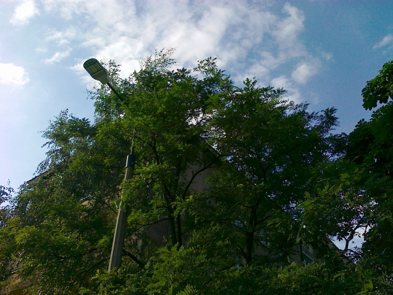

Postprzez LemuRR11 » 26 lipca 2011, 07:56
Moją uwagę przyciągnęła oprawa przypominająca trochę SL100 ale dużo bardziej płaska.
Świeci to nawet przyzwoicie, jednak mam tylko fotkę nieświecącej (niestety nie zawsze noszę ze sobą cyfrówkę więc zdjęcie z komórki)
28669
