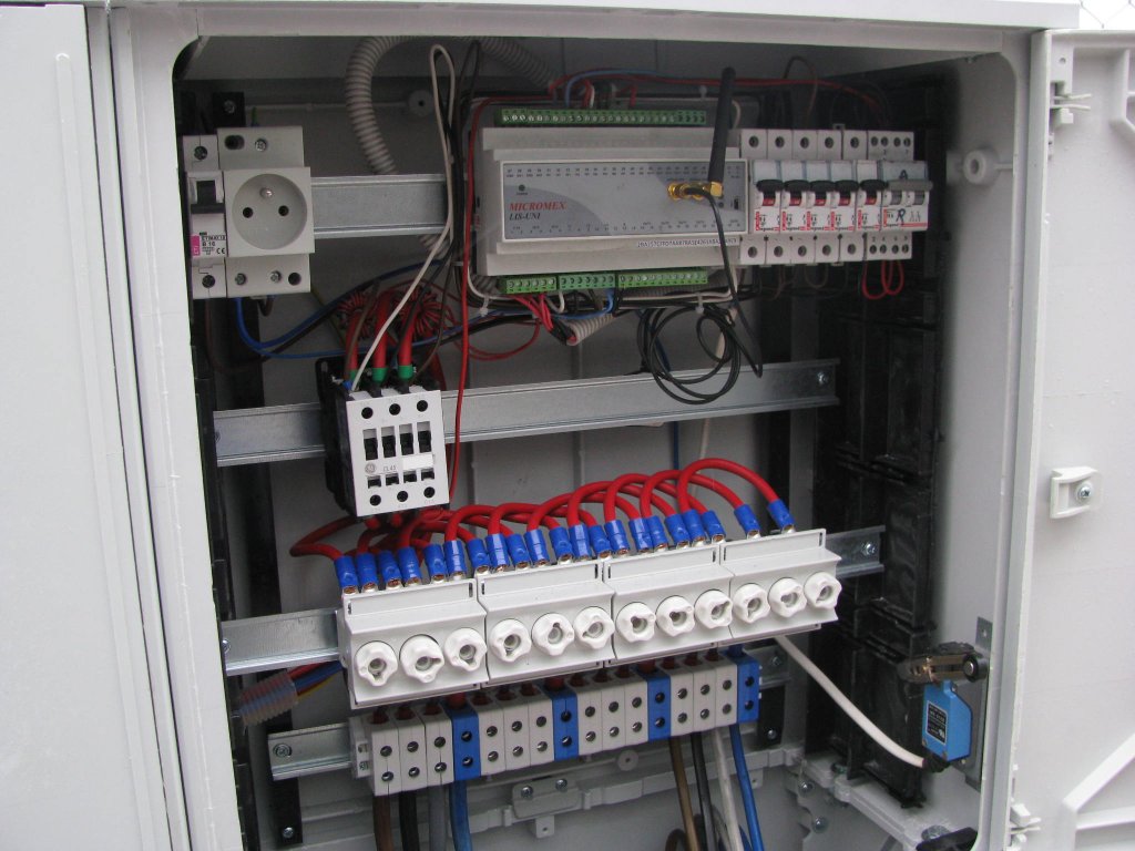

Postprzez elektryk » 21 stycznia 2014, 19:31
Topiki w miare nowej szafce :?: U nas trwa akcja wymiany metalowych szafek na nowe z tworzywa i wszędzie zakładane są S

Postprzez elektryk » 21 stycznia 2014, 19:47
XXXJeDXXXX napisał(a):Kraśnik niedługo będzie najnowocześniejszym miastem pod względem oświetlenia :lol:
Nie tylko sam Kraśnik, wymieniają na terenie całego obszaru podległego pod nasze pogotowie, a wszystko podobno dlatego że oświetlenie bedzie wydzierżawione gminom

Postprzez Michal » 21 stycznia 2014, 19:57
elektryk napisał(a):Topiki w miare nowej szafce :?: U nas trwa akcja wymiany metalowych szafek na nowe z tworzywa i wszędzie zakładane są S
Trochę bez sensu,w przypadku zwarcia w oprawie "wywali" topik w słupie i przy okazji S w szafce. My w nowych szafkach jako zabezpieczenia obwodowe stosujemy wkładki małogabarytowe - w zależności od obciążenia D 01 lub D 02 ;)

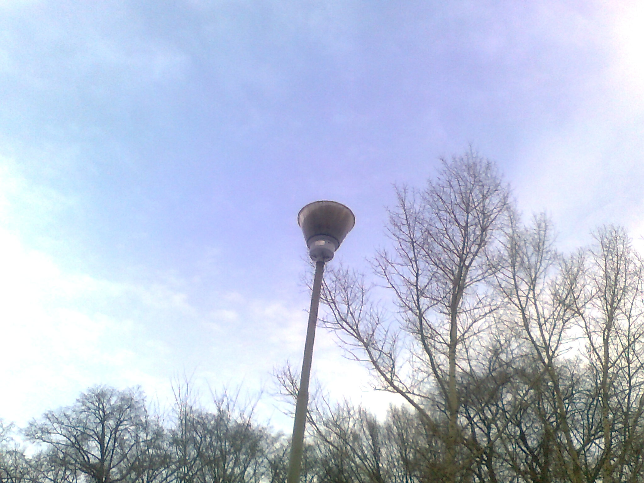

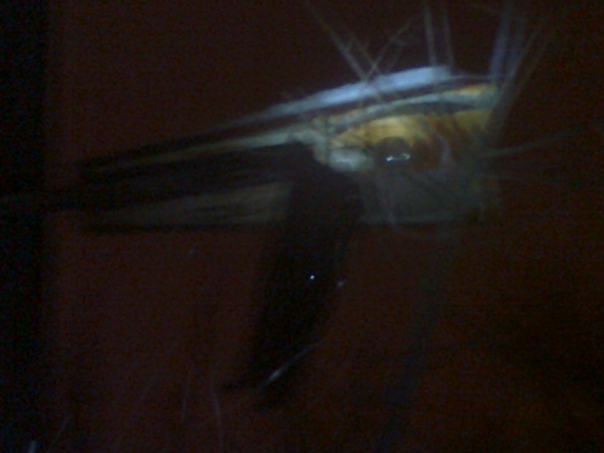

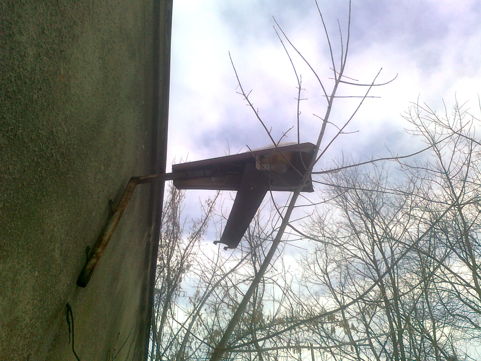

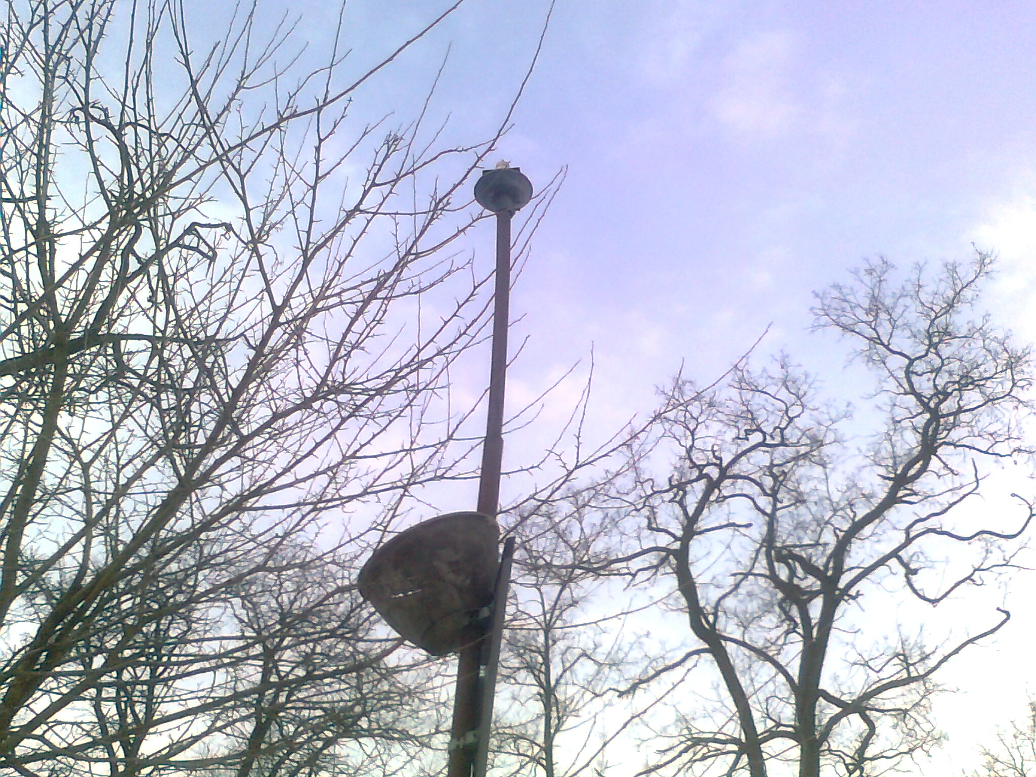

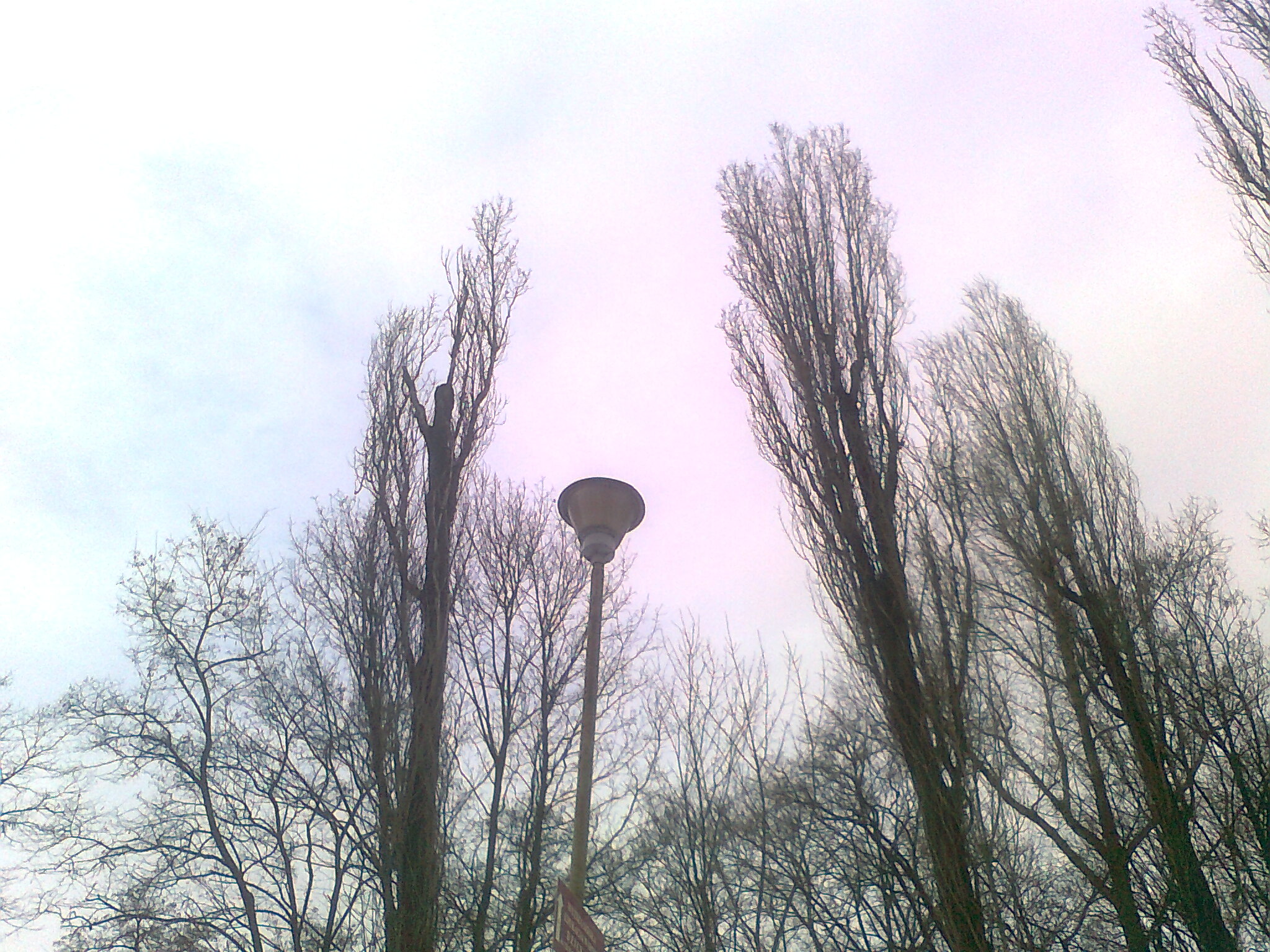

Postprzez paweo » 5 lutego 2014, 20:02
Przeczytajcie mój podpis. :cry: :cry: :cry:
:idea:
Obrazek Obrazek Obrazek Obrazek Obrazek Obrazek Obrazek
Ps. Mógłbym stworzyć wątek "Oświetlenie opuszczonych budynków"? :)

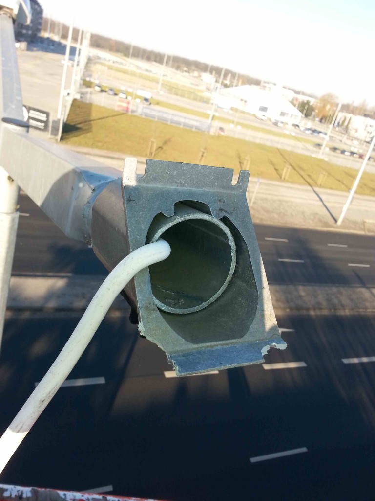

Postprzez Michal » 13 lutego 2014, 18:36
Oprawa Selenium uszkodzona na skutek kolizji.
