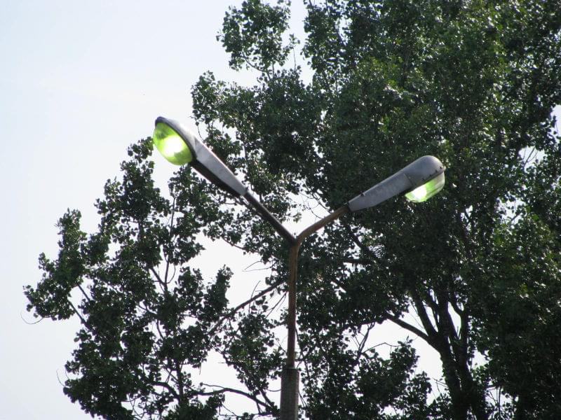

Postprzez neon44 » 12 czerwca 2009, 18:15
Piękne zdjęcia elektryku

Postprzez Michal » 12 czerwca 2009, 23:13
To o czym pisze elektryk to prawdopodobnie tzw. zwarcie z konsumentem.Na skutek np.silnego wiatru linka fazowa "skleiła się " z linką oświetleniową i dlatego oprawy świecą w dzień. ;)

Postprzez swietlik » 13 czerwca 2009, 10:31
Fajne zdjęcia :mrgreen: Szczególnie jak się sodówka rozpala, na tych ostatnich :P

Postprzez elektryk » 13 czerwca 2009, 14:39
One tak w kółko na dwóch słupach. A na jednym słupie nie świeci wogóle. Nie wiem czy oprawy świecą w noc. Jak to naprawić?? Ta łyżka jest po prostu podłączona do innego obwodu i dlatego nie świeci ;)

Postprzez swietlik » 23 czerwca 2009, 16:41
Te OCPki też świeciły ale nie widać tego dobrze na zdjęciu :)
