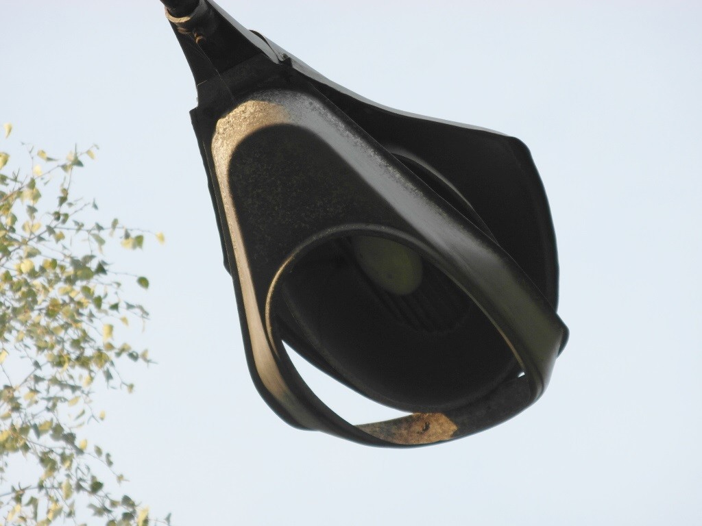

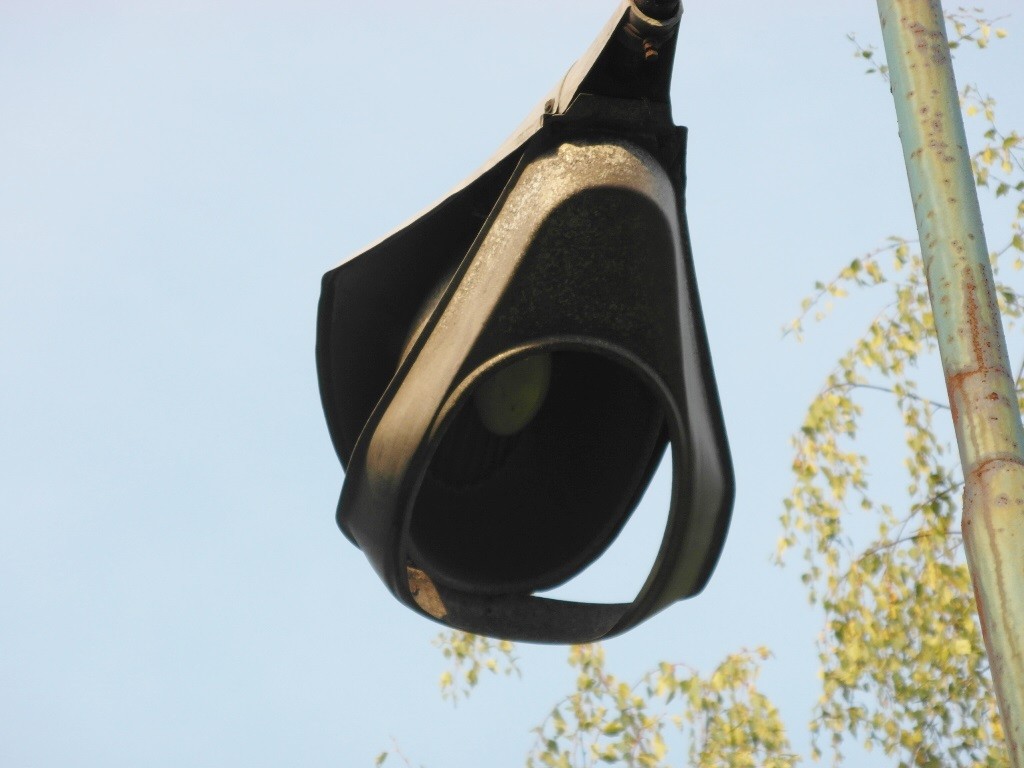

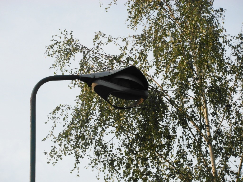

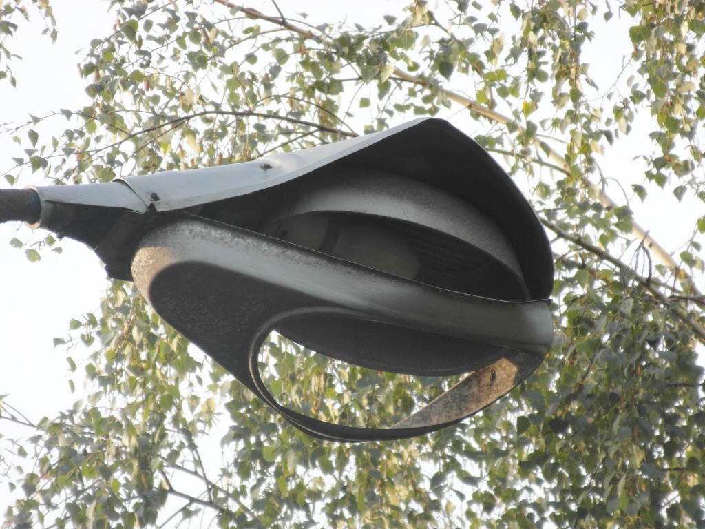

Postprzez marek250 » 13 września 2015, 08:35
Deaf
marek250
Posty: 82
Dołączył(a): 29 marca 2009, 08:46
Postprzez Farel03 » 13 września 2015, 09:18
@marek250
Co jej się stało ?
Świeci ?

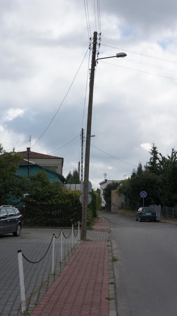

Postprzez jacekk » 21 września 2015, 20:33
Może nie o oprawę tu chodzi ale o to co ją utrzymuje nad ziemią. Słup jak słup, betonowy i paskudny. Na dole odpryski betonu, a tu gdzie nie odprysł to przy stukaniu wydaje głuchy odgłos. Był tam odciąg którego resztki widać ale przy budowie tego budynku czy raczej jego ogrodzenia odciąg zlikwidowano. Efekt jest taki jaki widać, linia napięta jak struna... Tylko patrzec jak się to złoży, bo i sąsiedni słup tez siadł.
Miejsce to Opole Lubelskie.

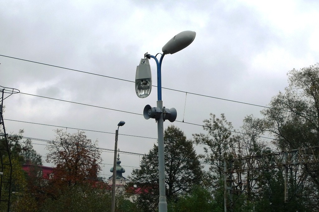

Postprzez Kolekcjoner93 » 22 października 2015, 22:16
toomm40 napisał(a):Obrazek
Co tam za źródełko jest zamontowane? LRJ?
Kolekcjoner źródeł światła i sprzętu do ich uruchamiania.
Kolekcjoner93
Posty: 341
Zdjęcia: 156
Dołączył(a): 25 czerwca 2011, 17:42
Re: Dewastacje i zaniedbania
Postprzez Utilizer » 22 października 2015, 22:19
To pewnie tylko stłuczony LRF 125W z którego wywiało luminofor. LRJ 400 jest dużo większy ;)
Posty: 6589
Postprzez toomm40 » 22 października 2015, 22:24
właśnie sam się nad tym zastanawiałem, jak robiłem te zdjęcia. aż tak idealnie by wywiało ten luminofor? dziwne...
TELAM - i wszystko jasne :D
toomm40
Posty: 5044
Postprzez Whites86 » 23 października 2015, 22:21
toomm40 napisał(a):właśnie sam się nad tym zastanawiałem, jak robiłem te zdjęcia. aż tak idealnie by wywiało ten luminofor? dziwne...
trochę deszczu panie ;) i taki oto efekt
