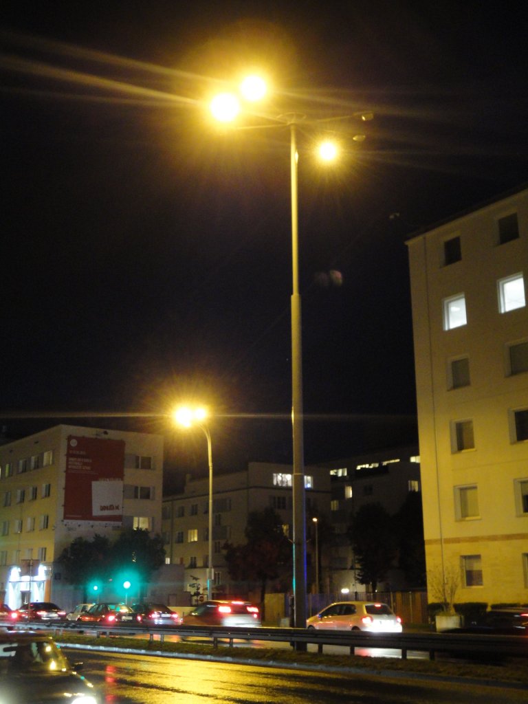

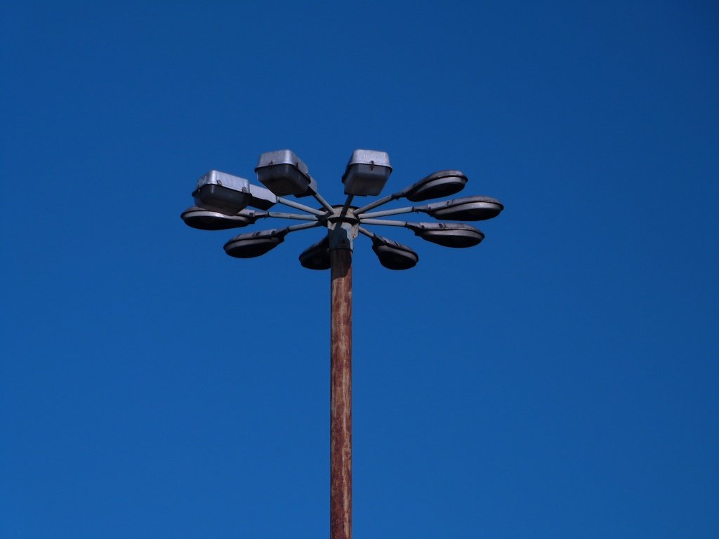

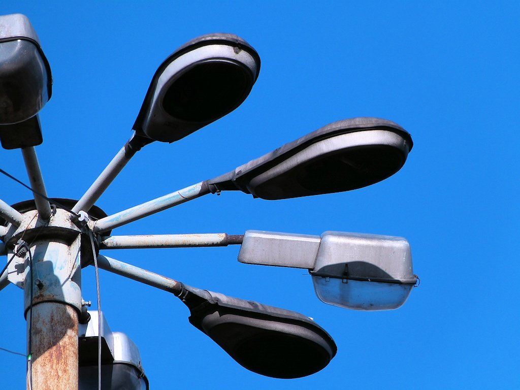

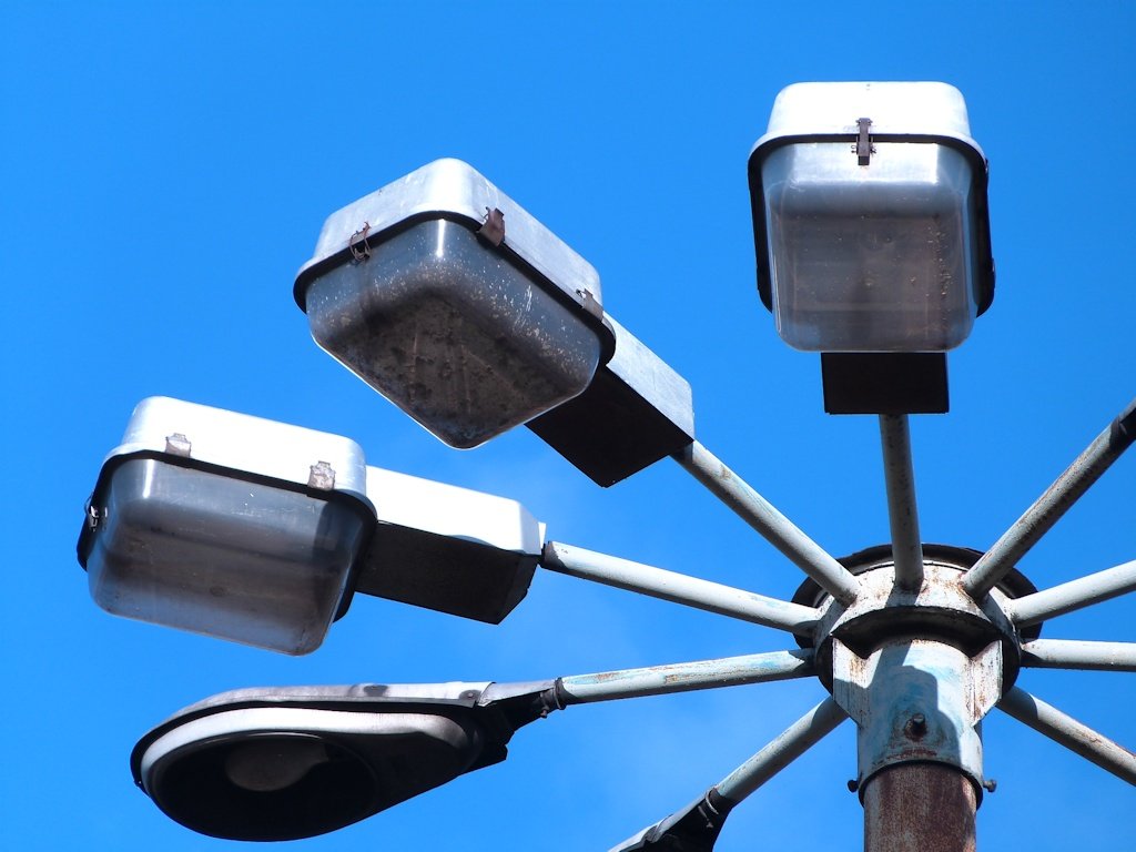

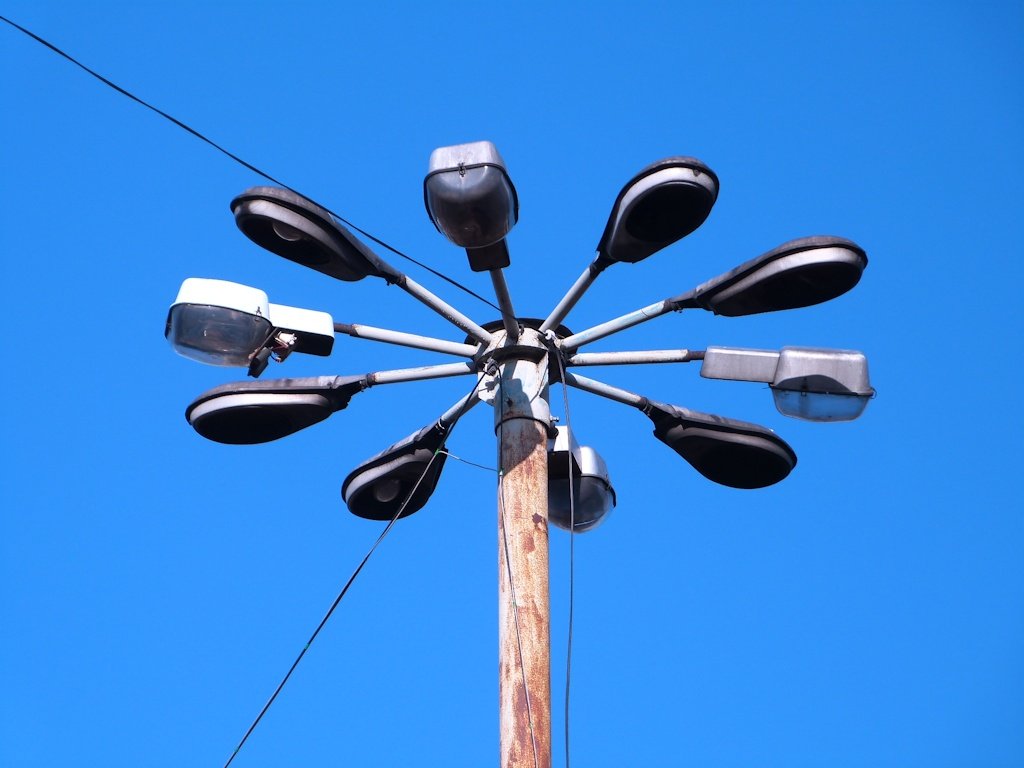

Bydgoszcz ul.Grunwaldzka - foto październik 2012

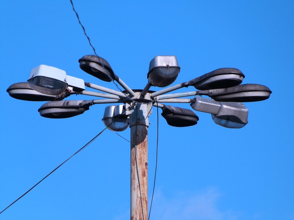

Skład opału

Postprzez qba » 9 października 2012, 17:19
Piękne, szczególnie ten drugi z kwadratówkami. Ciekawe, czy świecą, a jeśli tak, to czy świeci któraś łyżka.

Postprzez famabud » 9 października 2012, 17:23
To teren elektrowni :?:
Posty: 9333
Postprzez lumix26 » 9 października 2012, 17:30
famabud napisał(a):To teren elektrowni :?:
Skład opału przy przejeździe kolejowym
qba napisał(a):Piękne, szczególnie ten drugi z kwadratówkami. Ciekawe, czy świecą, a jeśli tak, to czy świeci któraś łyżka.
W zeszłym roku z daleka widziałem te kwiaty w akcji to świeciło na sodowo

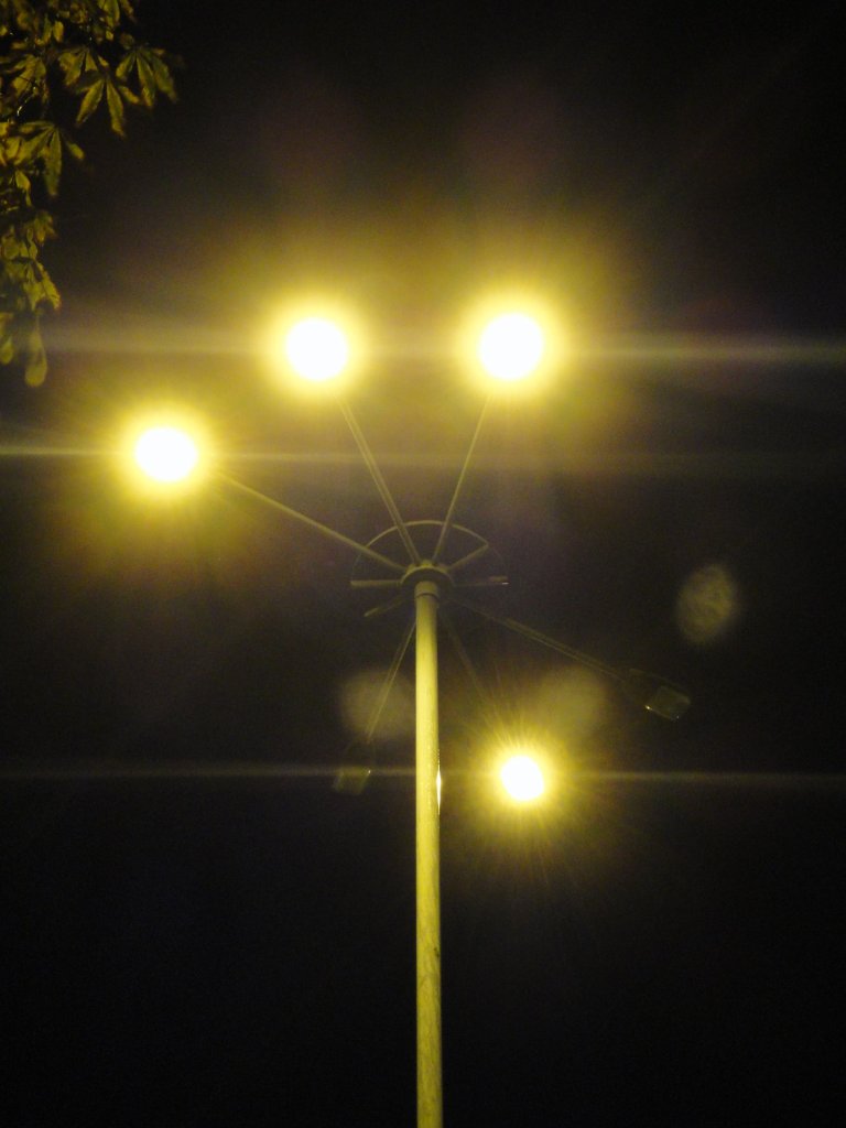

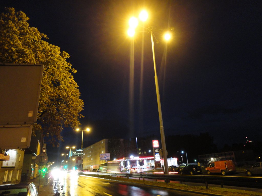

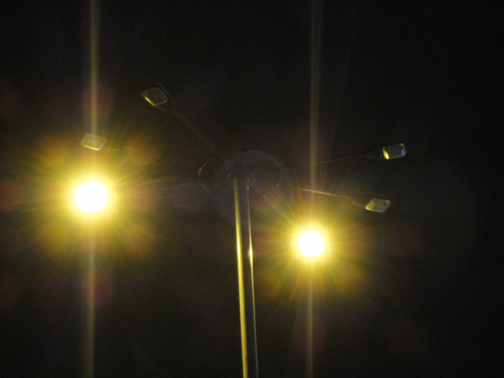

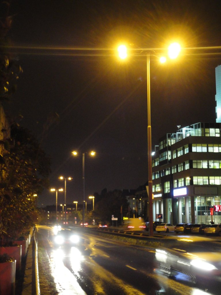

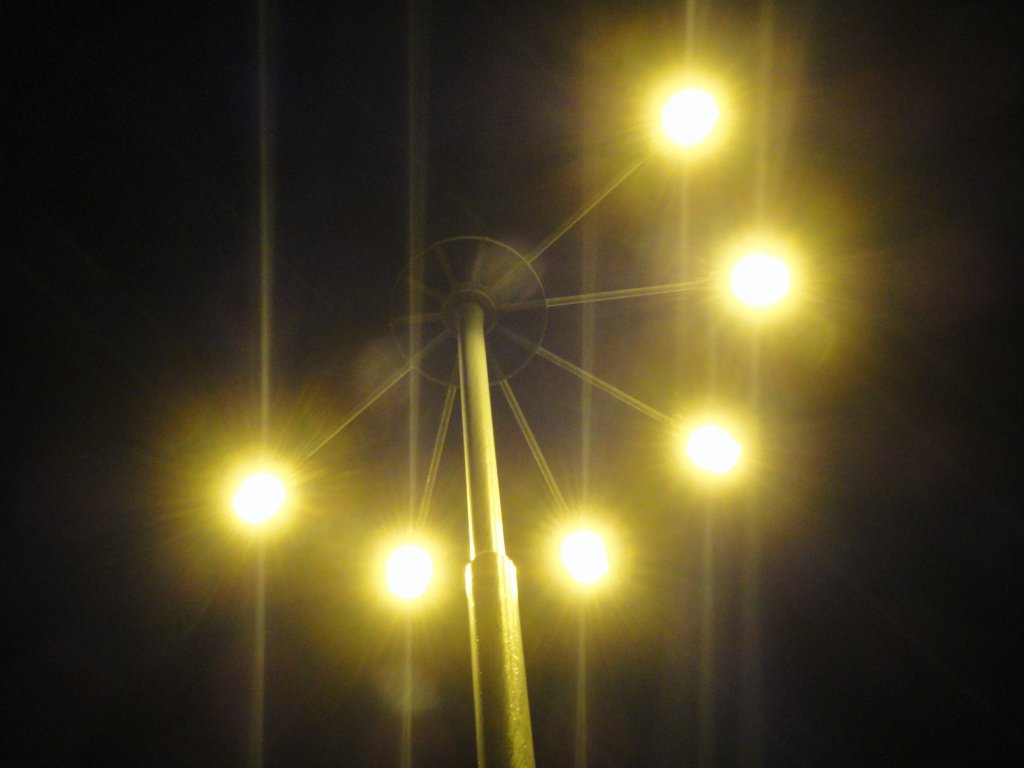

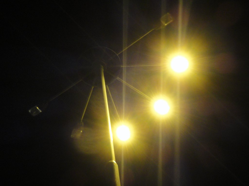

Gdynia, tym razem to na ul. Śląskiej padła faza co na różne kwiaty miało różny skutek:

Postprzez lumix26 » 9 października 2012, 19:22
Jakieś te kwiaty awaryjne są - nie jest to przypadkiem celowe wyłączenie część opraw w ramach oszczędności
Posty: 9310
Postprzez trojmiejski » 9 października 2012, 19:56
Raczej nie, w weekend na tych trzech półkwiatach działały pojedyncze oprawy, a gdy po 23 tradycyjnie część opraw dla oszczędności się wyłącza to wtedy półkwiaty nie świeciły wcale. Gdy w poniedziałek tamtą awarię naprawili w jej miejsce pojawiła się ta ze zdjęć obejmująca całą ulicę.

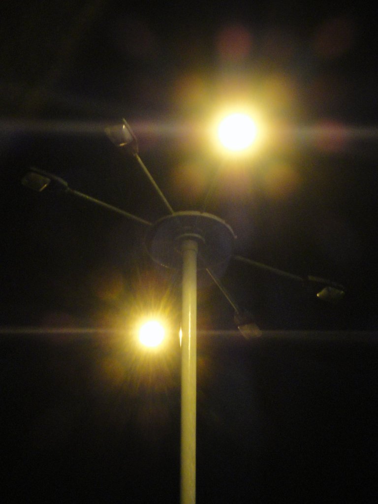

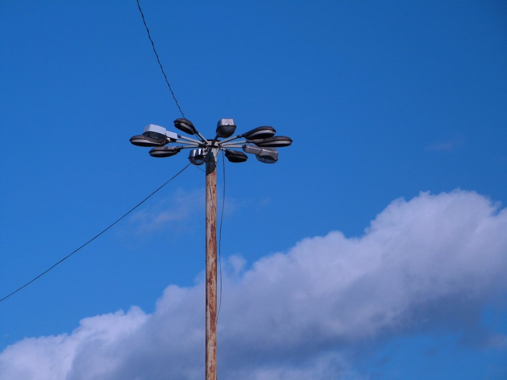

Co do awaryjności, o ile na Piłsudskiego jest to wynik siły zewnętrznej tak tu trudno stwierdzić czy instalacja elektryczna kwiatów jest bardziej podatna na uszkodzenia. Nie posiadam konkretnych danych gdzie częściej zdarzają się awarie gdyż rozpatrując całość oświetlenia w Gdyni w ciągu roku ogólnie awarii jest mało (z wyjątkiem tego roku, zimą na Śląskiej również zdarzyły się takie same problemy jak na zdjęciach), aczkolwiek mam subiektywne wrażenie, że na liniach z kwiatami takie rzeczy zdarzają się częściej. Poza tym niskie czteroramienniki są charakterystyczne z tego, że są ciągłe problemy z konkretnymi oprawami, na jednym z nich wkrótce po przeróbce z rtęci na sodę ciągle nie świeciła się jedna oprawa i naprawy były skuteczne na krótki czas, po którymś razie dano sobie spokój, a z czasem dołączyły inne. Wśród dużych kwiatów na szczęście tylko raz z czymś takim się spotkałem, jest to ten z trzeciego zdjęciach, tylko dwie skrajne oprawy nie świecą z powodu padnięcia fazy, ze środkową jest tak, że zawsze jest to samo, naprawa i dwa tygodnie później znów się nie świeci, na kiedyś przeze mnie wrzuconym zdjęciu to widać:

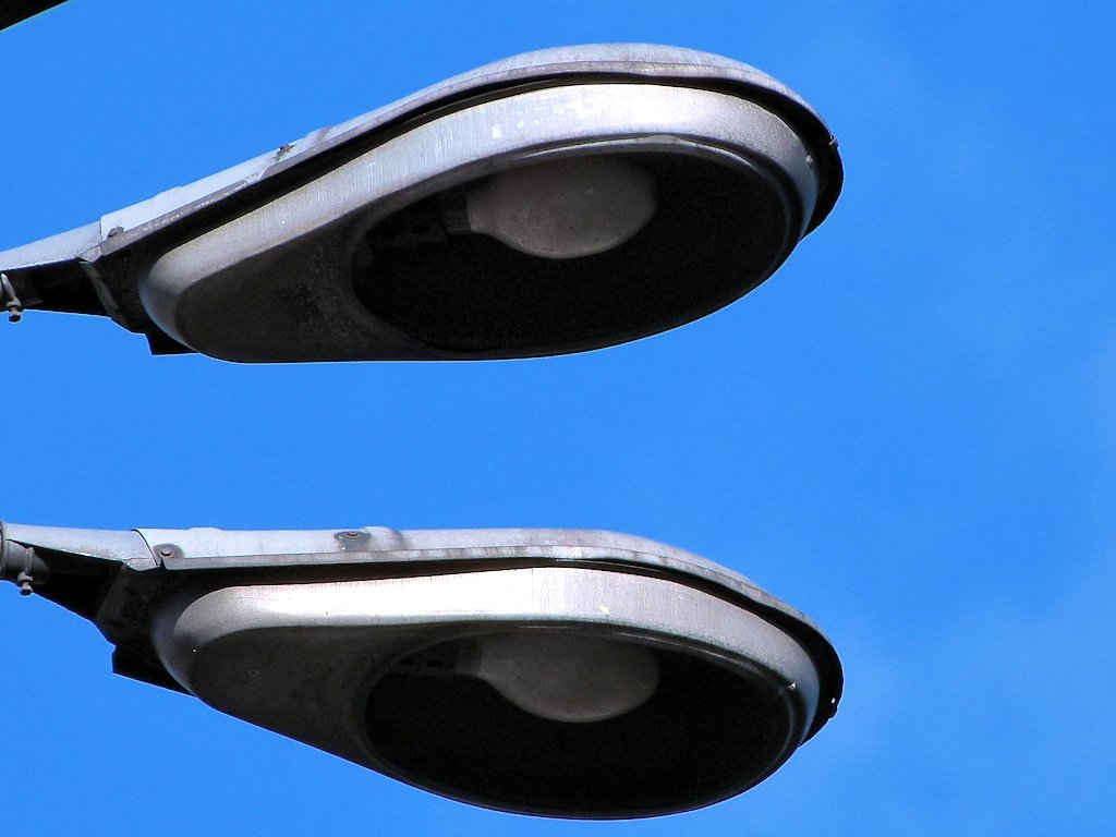

Postprzez ousd » 9 października 2012, 20:36
Za to ładne oprawy są na tych kwiatach :)
ousd
Postprzez qba » 9 października 2012, 21:38
jak były na nich OURW to świeciły wszystkie i chyba nie było takich awarii.
Posty: 8427
Postprzez trojmiejski » 9 października 2012, 22:09
W końcówce bytu OURWów na kwiatach rzeczywiście nie było takich awarii, że część opraw się nie świeciła, ale zdarzały się i to nie tak rzadko awarie gdzie nic nie świeciło. Należy też pamiętać, że wtedy nie wymieniano lamp często i trochę rtęciów nie działało z powodu zużycia (najgorzej było z kwiatami na Estakadzie przy Dąbrowie, OURW uchowały się tam dłużej niż gdzie indziej, ale pod koniec to było tam tak ciemno, że równie dobrze mogłoby tam nie być żadnego oświetlenia).
