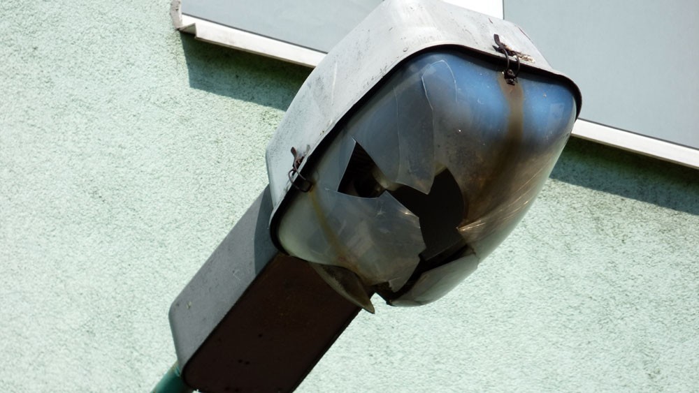

Kolekcjoner93 napisał(a):
toomm40 napisał(a):Obrazek

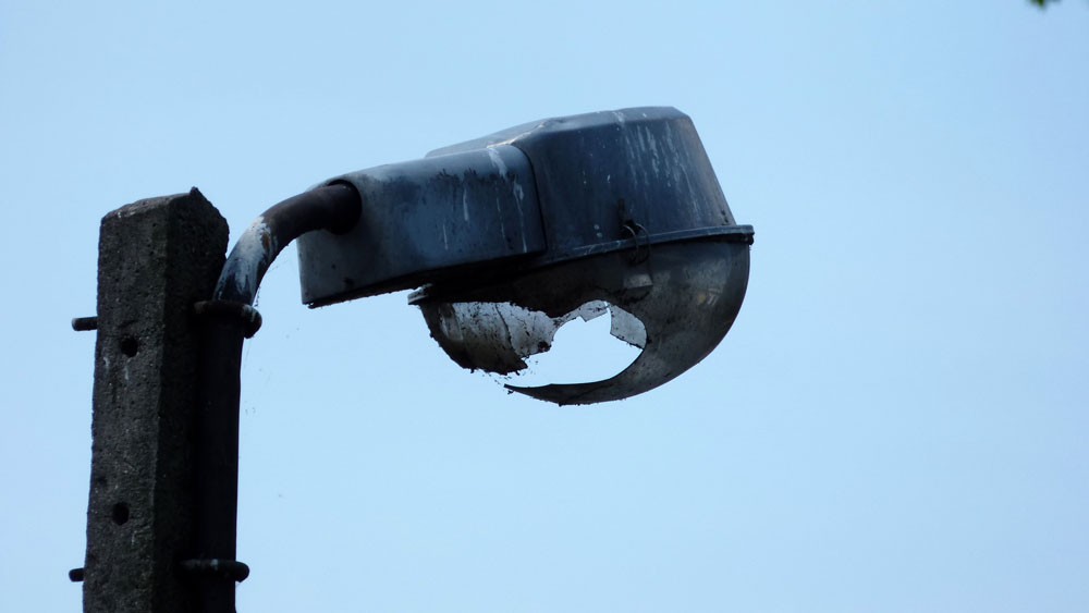

Co tam za źródełko jest zamontowane? LRJ?
Według mnie to jest stłuczony LRJ,z LRF-a z czubka lampy nie wypłukało by tak dokładnie luminoforu.A sama lampa to 250W bo oprawa to przecież resztki z ozpr 250W.W nich lampy (MixF 250) były osadzone nieco niżej niż w wersji 125W (nie posiadały statecznika).Tutaj statecznik do lampy o ile to jest LRJ może być umiejscowiony w komorze słupa.

kubaxxx napisał(a):Według mnie to jest stłuczony LRJ,z LRF-a z czubka lampy nie wypłukało by tak dokładnie luminoforu.A sama lampa to 250W bo oprawa to przecież resztki z ozpr 250W.W nich lampy (MixF 250) były osadzone nieco niżej niż w wersji 125W (nie posiadały statecznika).Tutaj statecznik do żarówki o ile to jest LRJ może być umiejscowiony w komorze słupa.
to nie jest żaden LRJ, po pierwsze LRJ nie występowały w mniejszych mocach niż 400W, a po 2 gdybyś zbił LRJ niepozostało by po nim prakrycznie nic oprócz samych drutów ;) próżnie mają potężną, i uwierz mi miałem okazje zobaczyć co się dzieje z taką lampą przy uderzeniu, szkła w pokoju znajdowałem przez następne 2 tygodnie
tam jest zwyczajny LRF z wymytym luminoforem
i był bym zapomniał, nie ma stateczników do żarówek ;)
no i najważniejsze, nie nabijaj postów, użyj opcji edytuj jak chcesz coś dopisać (patrz regulamin)

To nie jest lrf

jak to nie LRF? A co?
Pewnie, że to LRF 250W który dostał deszczu przy nadbitej bańce.

LRF na bank, zresztą koło górnego mocowania jażnika wciąż widać resztki luminoforu.

Na pewno LRF, gdyby to był MIX to by były resztki żarnika, lub przynajmniej same wsporniki.

Ktoś chyba kamieniem rzucił.

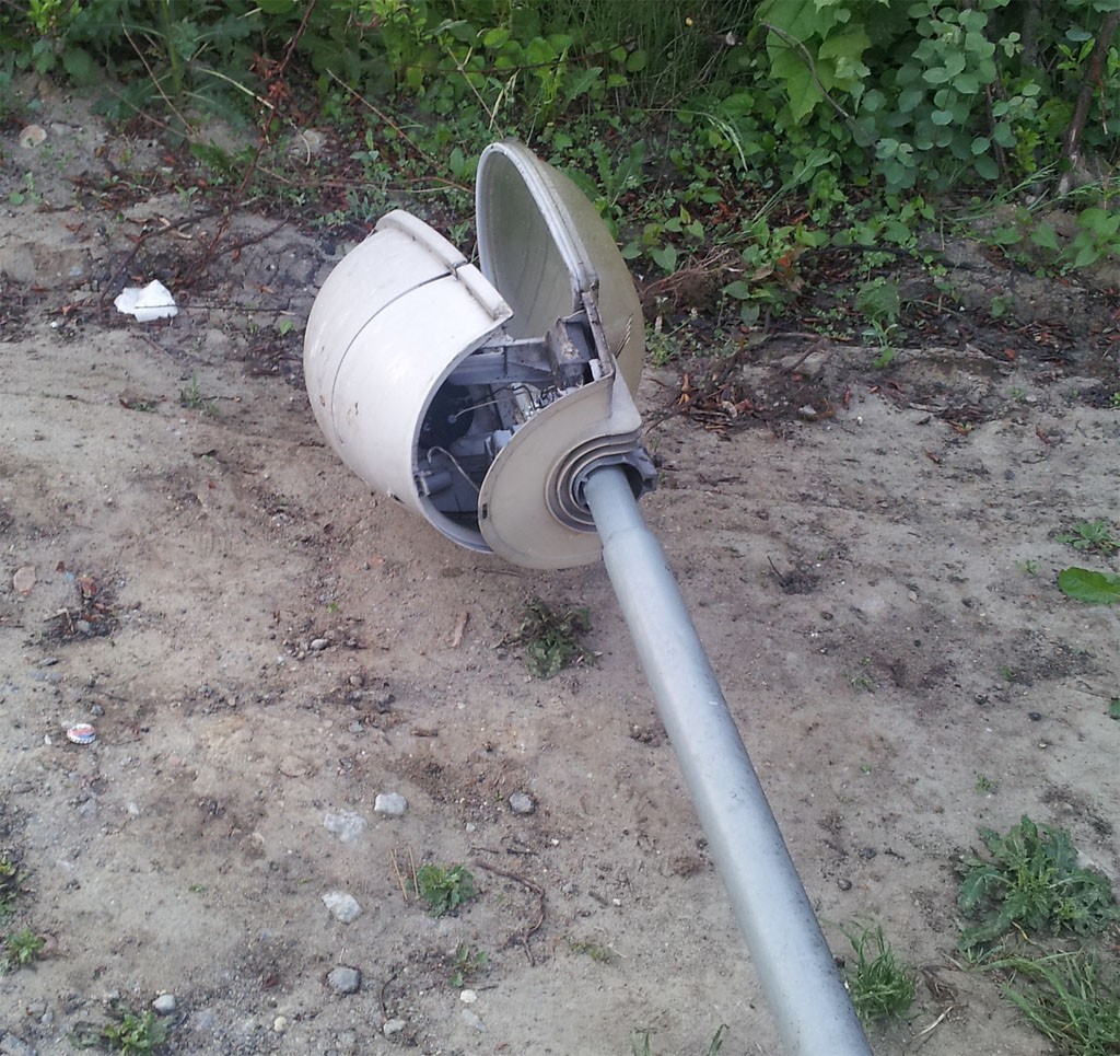

W czasie remontu ulicy zdemontowano betoniaka z malagą. Nie wiem czy jej stan to efekt kładzenia słupa czy ktoś się do niej dobrał ale po kilku dniach leżał tylko słup z wysięgnikiem a po lampie nie było śladu.

Może jakiś hodowca wiadomo czego sobie ja pożyczył.
