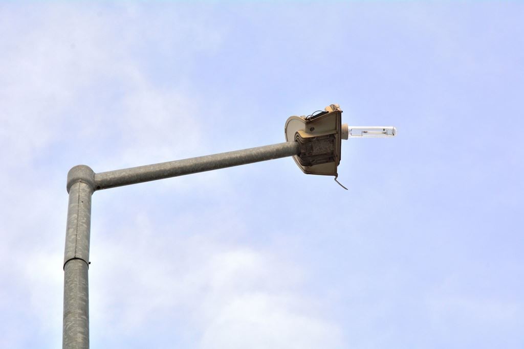

@Witeku
Świeci ?
Chciałbym zobaczyć jak ta "oprawa" zachowa się w deszczu :)

Przynajmniej lampa pozostała nienaruszona ;) Malagi często w ten sposób kończyły żywot, nie tylko w sytuacji spotkania się tira ze słupem.

Nie wiem dlaczego w malagach tak często odpada górna klapa i komora lampowa.Dziwne.

MOże to jakieś europejskie wymogi zeby lampa spadała w kawałkach . Ja jak do tej pory to malagi tylko w kawalkch widziałem. A tak wogole to uwazam ze oprawy na wysiegnikach powinny byc montowane za pomoca jakiegos innego rodzaja mocowan jakieś bezpieczne uchwyty albo cos. Praktycznie problem w tym ze takich cybantow czy zaciskow srubowych nikt nigdy juz nie dokreca,zatem strzal pojazdem w slupa zawsze konczy sie tak samo i skoro produkuje sie tak zwane bezpieczne slupy ktore w konfrontacji z pojazdem maja sie polożyć na droge to lampa tez nie powinna z tego slupa spasc. Najlepiej jakby czesc wysiegnika wchodząca do oprawy miala jakies zkalibrowane (np zwiekszone) srednice gdzie nalożony cybant (lub szczęka) zatrzymywałby sie na krawedzi wysiegnika ,uniemozliwiając tym samym zesuniecie sie oprawy i spadniecie ze slupa. Ewentualnie jakies zabezpieczenie przez przewiercenie jednej scianki rury wysiegnika w oprawie i umieszczenie tam jakiegos dodatkowego uchwytu uniemozliwiajacego spadnieice oprawy. Narazie z tego co widzialem to praktycznie wszystkie STRADY spadaja po strzale w bok natomiast lzejsze oprawy wisza na kablu zasilajacym. To jest naprawde klopot ze oprawy spadaja ze slupa. MOze Malaga ma jakies dodatkowe certyfikaty ?

to nie żaden wymóg norma czy cokolwiek związanego z wymaganiami, to po prostu jej konstrukcja i materiał z jakiego jest wykonana (praktycznie sam plastik)

Uznajmy ze w tym przypadku tak jest ,ale czy mimo wszystko nie uwazacie ze oprawy powinny byc bezpieczniej mocowane ?

Wiesz, to trochę takie nierealne jest ;) Co Ci po tym że skręcisz to na amen jak się np. urwie całe mocowanie do wysięgnika czy dławik wystrzeli oderwany siłą bezwładności. To są ogromne siły...
