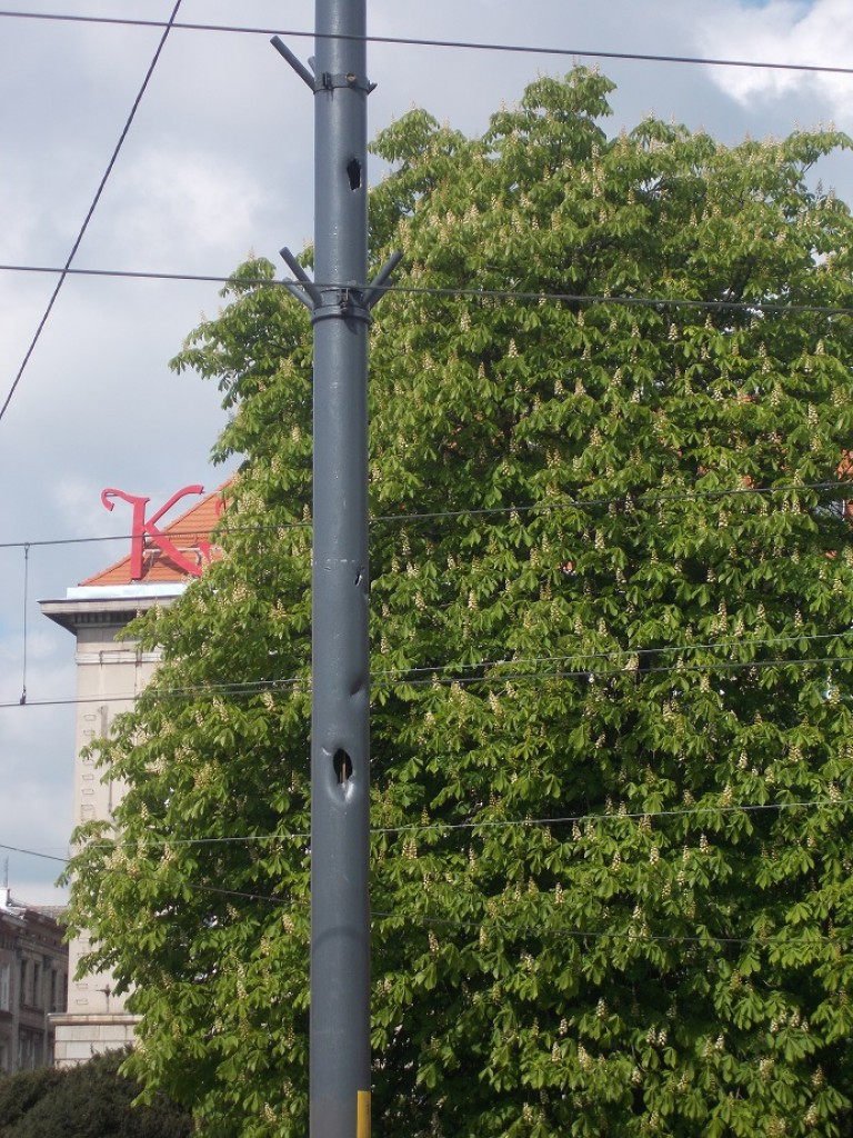

Postprzez qba » 3 maja 2016, 20:00
Jeden z czterech przedwojennych kwiatów na placu Kościuszki we Wrocławiu ma w paru miejscach dziwnie podziurawiony słup, że aż widać przewody biegnące do opraw. czyżby już się sypał ze starości?
Posty: 8451
Re: Dewastacje i zaniedbania
Postprzez jacekk » 3 maja 2016, 21:06
Korozji o takie uszkodzenie bym nie posądzał, rdza tak nie powygina krawędzi. Bardziej to wygląda jak jakieś uszkodzenia po ostrzale które już niejednokrotnie miałem okazję oglądać albo są efektem uszkodzeń przy okazji jakichś prac.
Nie lubię sody.
jacekk
Posty: 1343
Postprzez oskard » 3 maja 2016, 21:51
Moim zdaniem najbardziej prawdopodobna odpowiedź, to właśnie przestrzeliny. Nasuwają się na myśl tym bardziej, że zaznaczyłeś, iż słup jest przedwojenny. W Warszawie też jest wiele latarń, słupów, a nawet latarenek adresowych z uszkodzeniami pozostałymi po ostrzale. Nie mówiąc już o wielu kamienicach podziurawionych jak sito. Na temat przestrzelin w jednym z przedwojennych słupów kratowych chyba nawet ktoś pisał na jakimś blogu o stolicy, ale to moje mgliste wspomnienie - musiałbym poszukać kto i kiedy.
oskard
Posty: 2550
Zdjęcia: 29
Postprzez MRP200 » 4 maja 2016, 10:26
W Warszawie na ul. Targowej do dziś zachowały się kute elementy ogrodzeń z wyraźnymi śladami po pociskach karabinowych. Jeden zachował się przy siedzibie PKP PLK (Targowa 74), drugi widziałem nieco wcześniej, chyba w okolicach Bazaru Różyckiego, ale z pamięci pewien lokalizacji nie jestem.

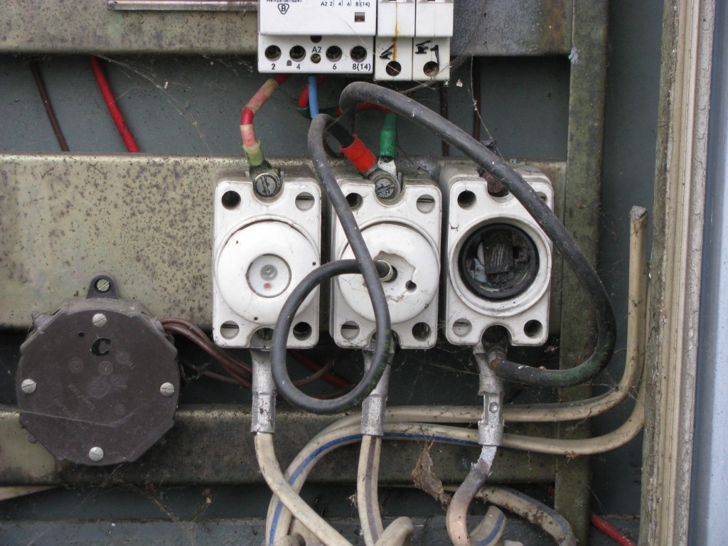

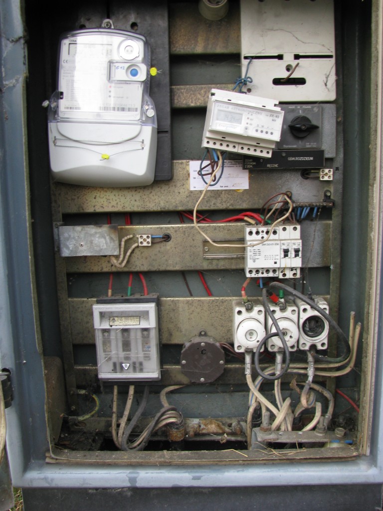

Postprzez MercuryFenix » 5 maja 2016, 20:22
Ogólnie popularny jest taki sposób montażu przeznaczonego na szynę TH (tu zegara astronomicznego) w rozdzielnicach starszego typu ? :)
Pasja czyni nas wyjątkowymi
MercuryFenix
Posty: 2214
Zdjęcia: 16
Lokalizacja: Mikołów/WLKP
Postprzez Michal » 5 maja 2016, 20:27
MercuryFenix napisał(a):Ogólnie popularny jest taki sposób montażu przeznaczonego na szynę TH (tu zegara astronomicznego) w rozdzielnicach starszego typu ? :)
Tutaj jest jeszcze ładnie , w innych rozdzielnicach wiszą na przewodach do góry nogami. :D
Posty: 4413
Zdjęcia: 323
Postprzez MRP200 » 5 maja 2016, 22:10
Z tego co widzę, to tylko jedna faza obwodu oświetleniowego jest zabezpieczona bezpiecznikiem na odpływie. Pozostałe dwie mają zwarte zabezpieczenia na krótko
(zapewne wypalone albo zaśniedziałe podstawy i stąd przyczyna częstego przepalania się bezpieczników). Czyli jedynym zabezpieczeniem dla tych pozostałych faz jest zabezpieczenie przedlicznikowe. I w dodatku środkowa faza zasila sterowanie stycznika. Jeżeli zatem na środkowej fazie dojdzie do konkretnego zwarcia to przepala się bezpiecznik na przedlicznikowym i pada od razu całe oświetlenie.

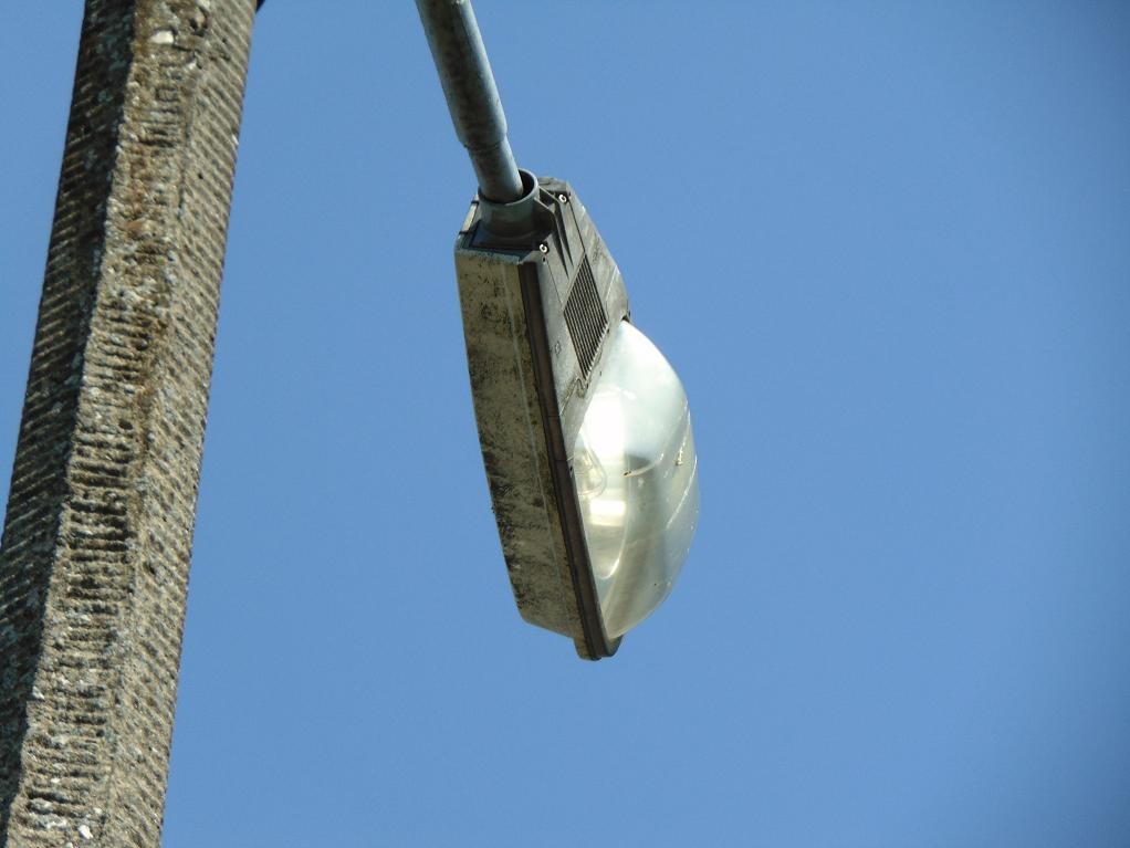

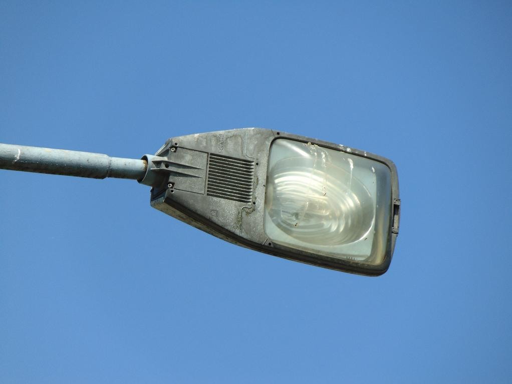

Postprzez slaweklampy » 11 maja 2016, 12:52
Witam
Przekręcona SGS-203.
Postprzez famabud » 11 maja 2016, 14:08
Witam.
Przekręcenie tej oprawy mógł spowodować silny wiatr.
