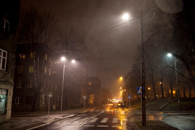

Postprzez amisiek » 9 stycznia 2015, 19:08
Czyli teraz należałoby zestawić reklamę lamp UCD prowadzoną przez firmę BFK system z naszymi zdjęciami.
Tak się reklamuje:
Są to zdjęcia z początku 2013r. Od tego czasu minęły niecałe dwa lata, a zatem lampy odświeciły nie więcej niż 10 tys.
Gdy po mniej niż dwóch latach eksploatacji lampy padły, na ulicy zainstalowano ponownie oprawy z wysokoprężnymi lampami sodowymi, które mają lepszą trwałość, są tańsze i dają więcej światła:
Ostatnia oprawa daje mało światła, ma też niewłaściwą barwę spowodowaną zużyciem drogiego źródła.
fotki by Neon.
Prawdopodobnie w Grójcu też taka wymiana niebawem nastąpi, trzeba będzie podjechać wieczorem i się przekonać.

Postprzez latarnik » 9 stycznia 2015, 19:42
LRJD ma "rtęciowy" rodowód, więc jest i trwała :twisted: Ksenony samochodowe są przewidziane do zupełnie innych warunków eksploatacji (możliwie krótki łuk by mieć dobry fokus, szybkie osiąganie maksymalnego strumienia itp), przede wszystkim zaś w samochodach rzadko świecą tyle godzin co w całonocnym oświetleniu stacjonarnym.
