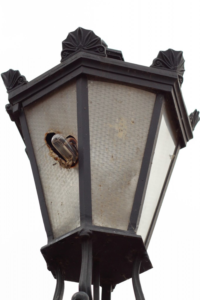

Postprzez trojmiejski » 25 czerwca 2024, 13:22
Gdańsk:

Postprzez czaszkus » 25 czerwca 2024, 17:03
Lampa powiedziała pewnie: A kuku! Dam Wam więcej z siebie.

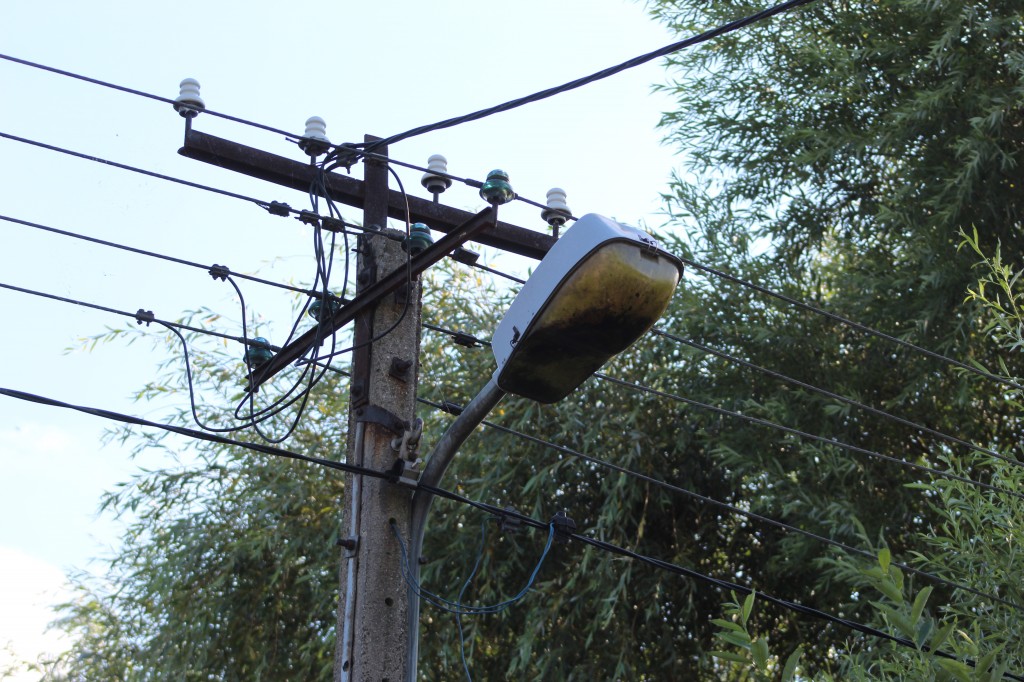

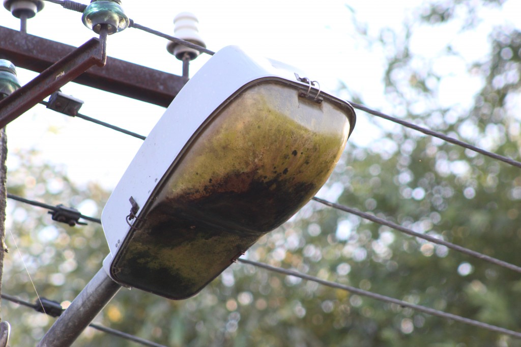

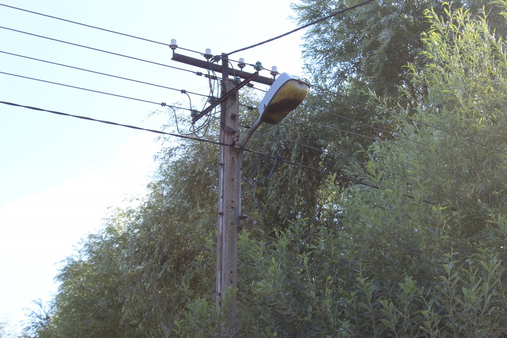

Postprzez SzymonMesko » 24 lipca 2024, 10:00
OUSd:

Postprzez mateusz » 24 lipca 2024, 16:24
No cóż jedyne co mi przyszło do głowy w reakcji na to zdjęcie to, że czas nie oszczędza niestety niczego.... Tutaj ewidentnie potrzebne by było otwarcie i oczyszczenie klosza, idealnie przezroczysty już nie będzie ale zawsze trochę więcej światła by przepuścił....
Posty: 5103
Re: Dewastacje i zaniedbania
Postprzez AsXSn » 24 lipca 2024, 17:55
klosz zdaje się być z PMMA, więc jeśli nie jest zbielały to po dokładnym wymyciu go oprawa znowu była by ładna ;)

Postprzez Farel03 » 25 lipca 2024, 06:31
@AsXSn
Istniały Ledy (podobnie jak Strady) z kloszem z PC. Ciężej jest na takie trafić, jednak bywają.

Postprzez AsXSn » 25 lipca 2024, 12:29
Fakt, oprawy od elgo z kloszami z lepszego materiału (PMMA) były na szczęście sporo powszechniejsze w porównaniu z wersjami z badziewnym poliwęglanem oprócz opraw Luna i Acron, w przypadku tego drugiego szkoda, że nie było wariantu z kloszem z tworzywa wykonanym z PMMA, bo PC niestety zabija tą oprawę po latach przez degradacje..
Ogólnie u elgo oprawy takie jak ledy czy strady były tańsze w wersji PMMA niżeli wersje PC, przez co to co lepsze się rozpowszechniło, szkoda, że inni producenci opraw poszli za poliwęglanem i ich oprawy w większości wyglądają jak wyglądają po latach eksploatacji. Byli producenci jak na przykład Thorn, co oferowali oprawy zarówno w wersji z kloszem PMMA i jak PC (na przykładzie pilot) ale te oprawy jakoś popularnością z PMMA się cieszyły u nas od połowy lat 90 gdy weszły na nasz rynek, potem zakładano tylko wersje PC bo pewnie były sporo tańsze od PMMA.

Postprzez Wojtek26162 » 27 lipca 2024, 12:06
Ale ile jest tych Pilotów z PMMA, 95% tych opraw przecież ma klosze PC i po latach są zdegradowane ;) Wiele producentów miało niektóre modele z PMMA, na przykład SL-100 też występowały w tym wariancie i trzymają się sporo lepiej, Philips też miał w niektórych modelach, jak słynne z wysokiej jakości 201, czy też TrafficVision.
Strada z kloszem PC to na szczęście bardzo rzadki widok (w mojej okolicy tylko jedną kojarzę), ale to też straszna głupota brać wariant który był droższy i gorszy, więc bardzo dobrze, że Elgo wyceniało gorsze warianty drożej, dzięki temu więcej jest tańszych i zarazem dużo lepszych :)
Poliwęglan generalnie nie dość, że żółknie, to jeszcze z czasem zaczyna samoistnie pękać i staje się wyjątkowo kruchy, takie bardzo zdegradowane klosze potrafią się połamać w rękach :x
