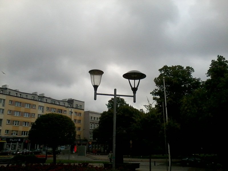

Kołobrzeg, Skwer Pionierów. Ostatnio na jednym z słupów, w miejsce 18 letnich rtęciowych kul Phillipsa pojawiło się coś takiego:
na razie to chyba eksperymentalnie, bo na pozostałych duetach i tercetach wciąż wiszą kule.

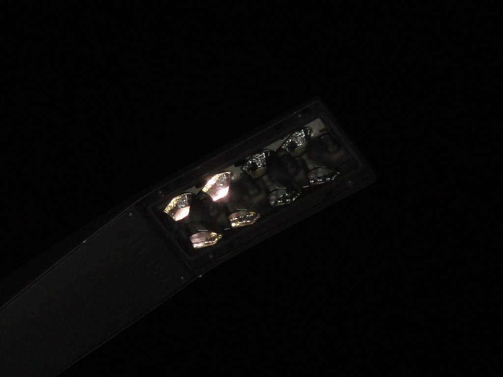

Jedna z niedawno zamontowanych w Gdyni opraw już niesprawna, było tak ciemno, że bez lampy błyskowej fotka by nie wyszła:

trójmiejski :arrow: Nie wiadomo jaka jest przyczyna nie świecenia tej oprawy być może sama oprawa jest sprawna a wina tkwi np. w uszkodzonej wkładce topikowej.Ze zdjęcia wygląda mi to na oprawę Siteco, wątpię aby wysiadła w tak krótkim czasie ;)
Posty: 4413
Zdjęcia: 323
Re: Diody LED w oświetleniu ulicznym - to teraźniejszość
Postprzez matit1 » 8 października 2013, 20:01
Myślę, że tu chodzi o to, że ze wszystkich diod, 4 się już ledwo co świecą a reszta nie działa.
Postprzez Michal » 8 października 2013, 20:05
matit1 napisał(a):Myślę, że tu chodzi o to, że ze wszystkich diod, 4 się już ledwo co świecą a reszta nie działa.
To chyba jakieś obce światło się odbija w soczewce :?:
Posty: 4413
Zdjęcia: 323
Postprzez matit1 » 8 października 2013, 20:07
W szumie racja, pewnie to lampa błyskowa.
