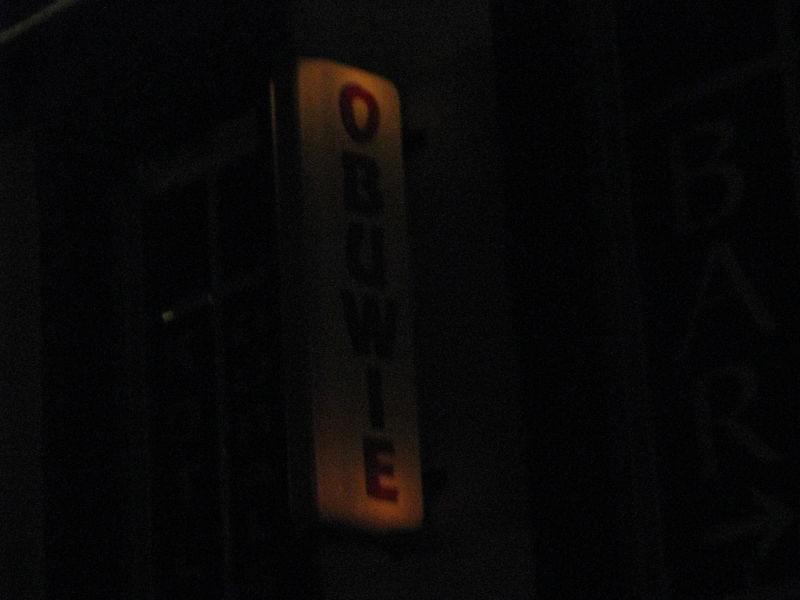

zastanawiam się po co montuje się reklamy ze świetlówkami, skoro później wyglądają one nocą tak??
na szczęście są "obiekty", gdzie dba się o oświetlenie :lol:
Re: Dewastacje i zaniedbania
Postprzez DocBrown » 14 sierpnia 2008, 19:31
W tej reklamie z pierwszego foto pewnie tylko skrętki w świetlówkach świecą :mrgreen:

DocBrown napisał(a):W tej reklamie z pierwszego foto pewnie tylko skrętki w świetlówkach świecą :mrgreen:
W tej drugiej też!! Na krótkiej ulicy spotkałem 4 takie przypadki
Postprzez DocBrown » 14 sierpnia 2008, 22:17
No to niezłe zaniedbanie :twisted:
Postprzez mateusz » 15 sierpnia 2008, 08:29
W obwodach tych świetlówek chyba coś nie łączy, jakieś zwarcie ,marnują się................
Posty: 5106
Postprzez CDM » 15 sierpnia 2008, 08:43
mateusz napisał(a):W obwodach tych świetlówek chyba coś nie łączy, jakieś zwarcie ,marnują się................
wskutek mrugających, zdychających świetlówek, nastąpiło zwarcie w zapłonnikach, tak się dzieje dość często, tylko,ze wtedy dławik pracuje cały czas w stanie zwarcia! Gdyby to były dławiki Brillux, już dawno byłoby po nich :(
