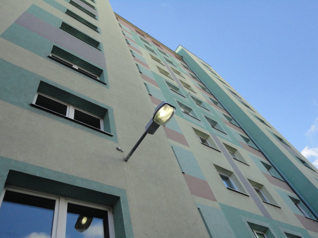

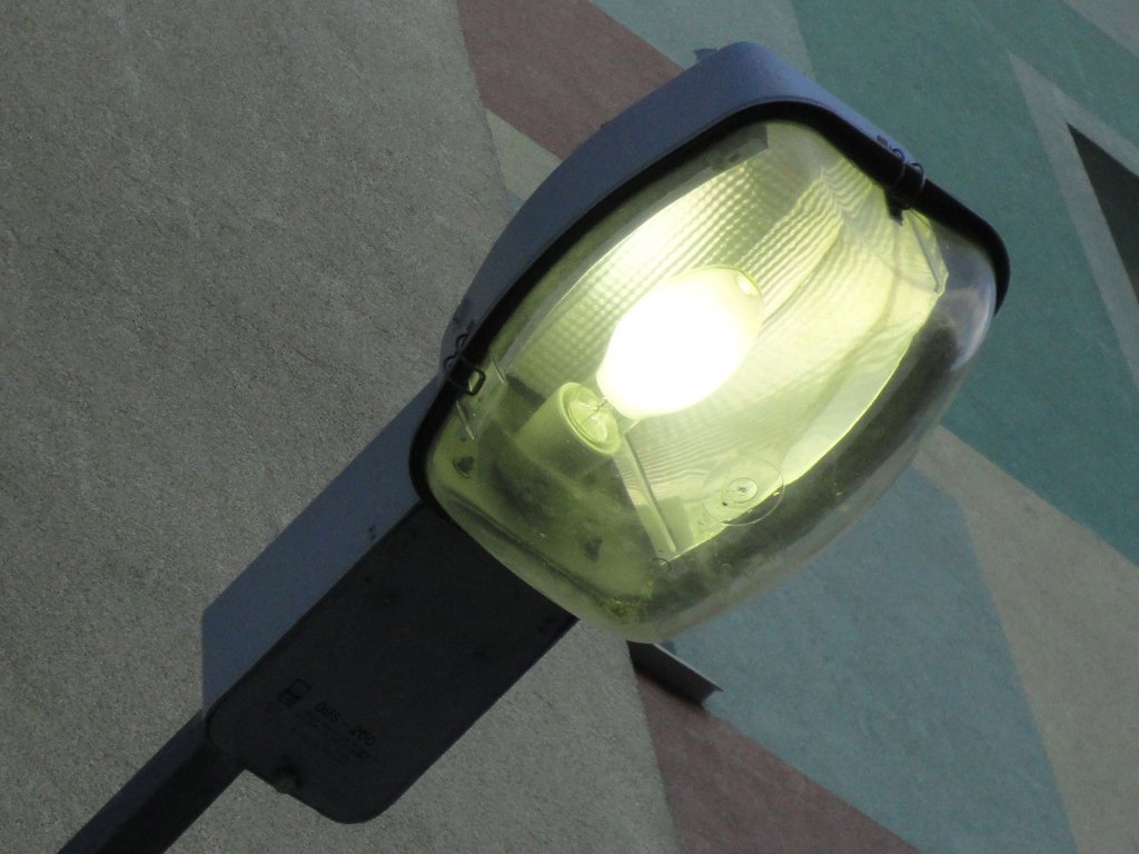

Awaria sterownika światła i OUS z LRFem po nocy nie zgasł:

Postprzez famabud » 13 października 2012, 15:29
Gdyby ten sterownik wisiał niżej, to wystarczyłoby w niego stuknąć i rozłączyłby. ;)
Posty: 9333
Re: Oprawy świecące w dzień
Postprzez OUKS340 » 13 października 2012, 23:27
famabud napisał(a):Gdyby ten sterownik wisiał niżej, to wystarczyłoby w niego stuknąć i rozłączyłby. ;)
Raczej nie. Uszkodzona elektronika podaje cały czas napięcie na cewkę przekaźnika i tym samym ma on zamknięty styk. Inna sprawa to możliwe zabrudzenie oczka fotoelementu.
OUKS340
Posty: 1983
Zdjęcia: 119
Postprzez famabud » 14 października 2012, 09:55
U mnie jak zaczęła spadać temperatura, od razu następnego dnia rano nie chciała zgasnąć Strada. Wystarczyło stuknąć w automat i lampa w oprawie gasła. Ten styk po prostu przymarza i nie może otworzyć obwodu. To jest niestety niechlubna strona firmy F&F.
Posty: 9333
Postprzez lumix26 » 14 października 2012, 11:27
Co do sterownika to raczej będzie przekaźnik gdzie lubią się sklejać styki
