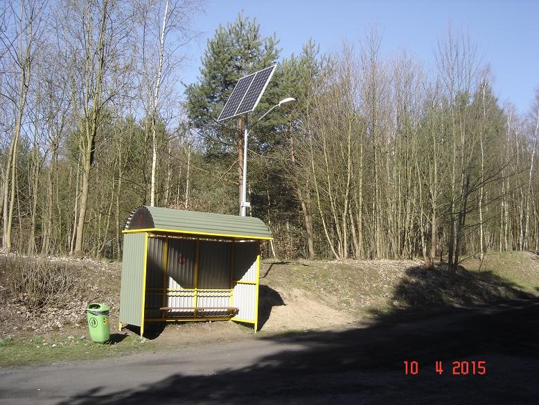

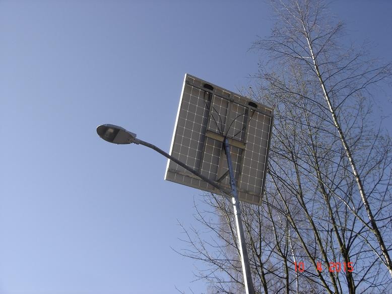

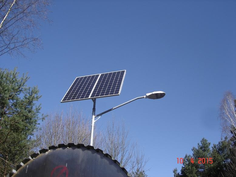

Gmina Subkowy, przy drodze 230.

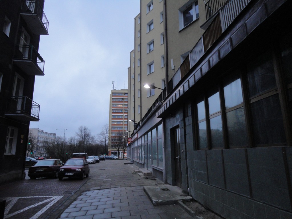

Ile na oko jest na rynku opraw diodowych z pojedynczą diodą Power LED? Ostatnio była na forum mowa o oprawach V-TAC, w Gdyni oprawy z pojedynczą diodą zamontowane w 2011 nadal świecą, zresztą na dowód świeże zdjęcia:
Jeśli dobrze rozumiem istotę rzeczy to układy z wieloma mniejszymi diodami są bardziej wydajne niż z pojedynczą, widać to po tendencji wśród obecnie produkowanych opraw.
Wiele ledopaków ma Power LED lecz wiele ledopaków sprawia wątpliwości co do jakości.
Czy jest to ślepa droga rozwoju czy jak się stale podbija wydajność w układach z wieloma diodami tak tu wydajność i jakość światła Power LEDów też da się jeszcze podbić?

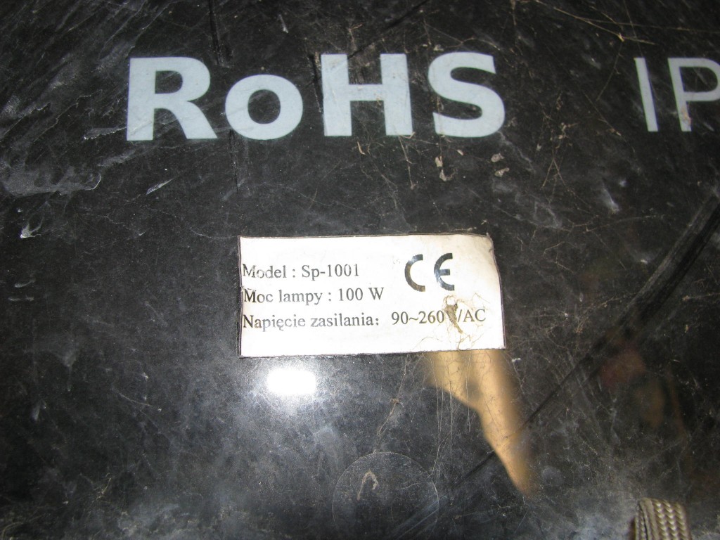

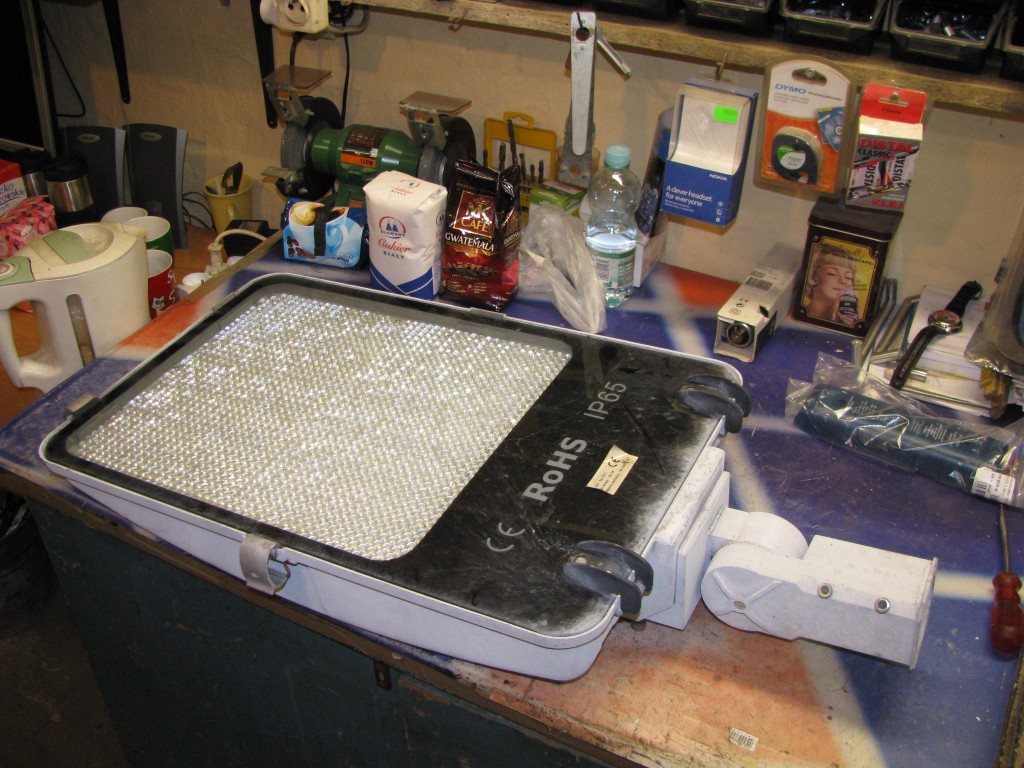

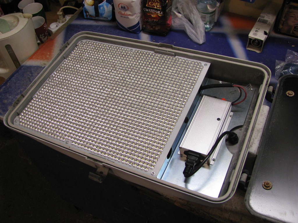

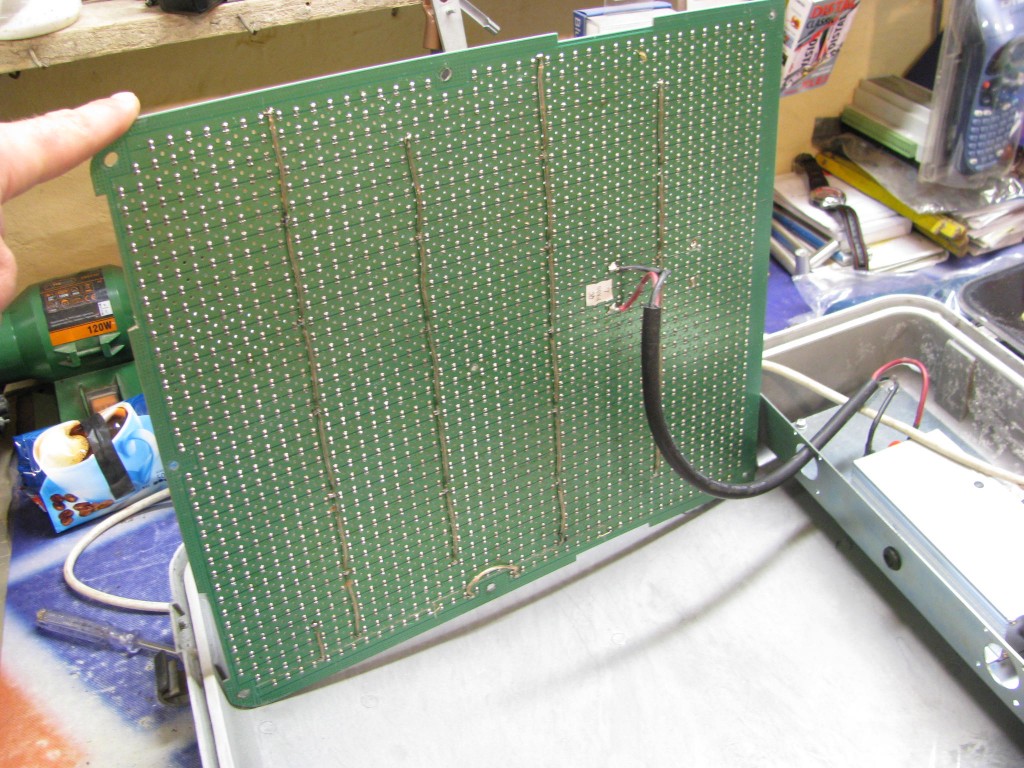

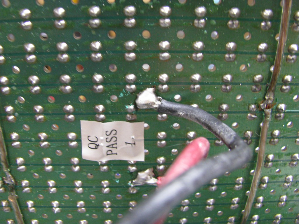

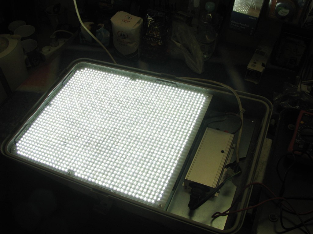

Przedstawiam oprawę LED z 2008 roku. Niestety nie znam producenta. Na zasilaczu tez nie ma żadnych oznaczeń. Napięcie na wyjściu wynosi 18V . W oprawie jest ponad 1600 diod. Oprawa była zdjęta z ulicy - tą udało się naprawić - wystarczyło przylutować przewód. W kilku innych były padnięte zasilacze, co jakiś czas wysiadają kolejne... ;)

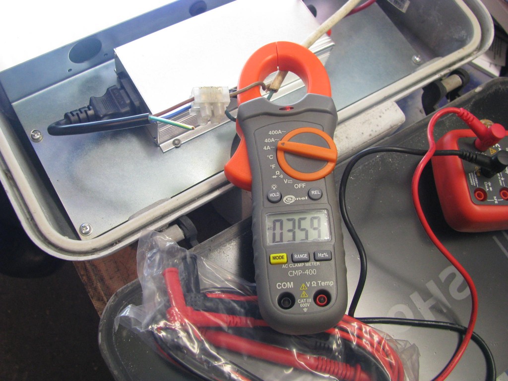

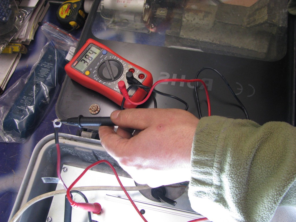

Pomiar prądu na wyjściu zasilacza przy napięciu 18V
Pomiar prądu na kablu zasilającym przy napięciu 230V

hehe a miały świecić 20 lat :mrgreen:

Te oprawy świeciły bezawaryjnie ok. 3 lat. Po trzech latach wysiadło ok. 4 szt. , w tym roku padło 6 , a już są kolejne ciemne. Tak jak pisałem wysiadają zasilacze, w 2 oprawach pojedyncze "paski" z ledami.
Trzeba pamietać, że są to oprawy z początków "ekspansji" ledowej , obecnie stosowane diody i zasilacze są dużo lepszej jakosci więc miejmy nadzieje ,że poświecą dłużej. ;)
