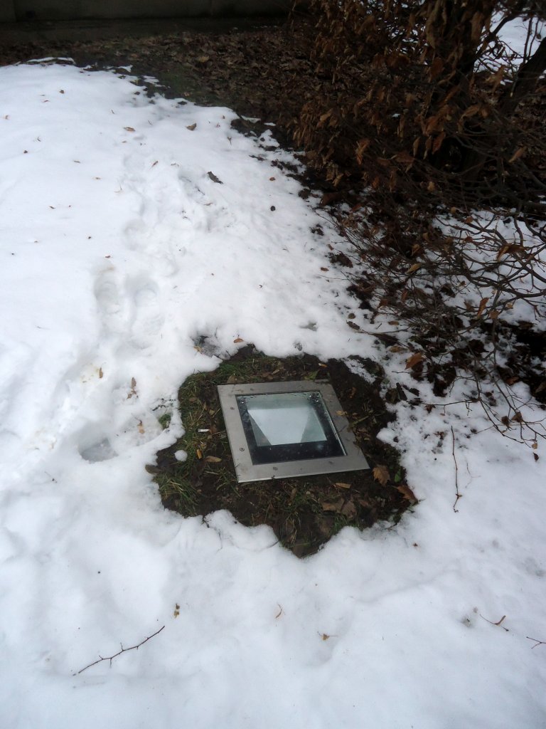

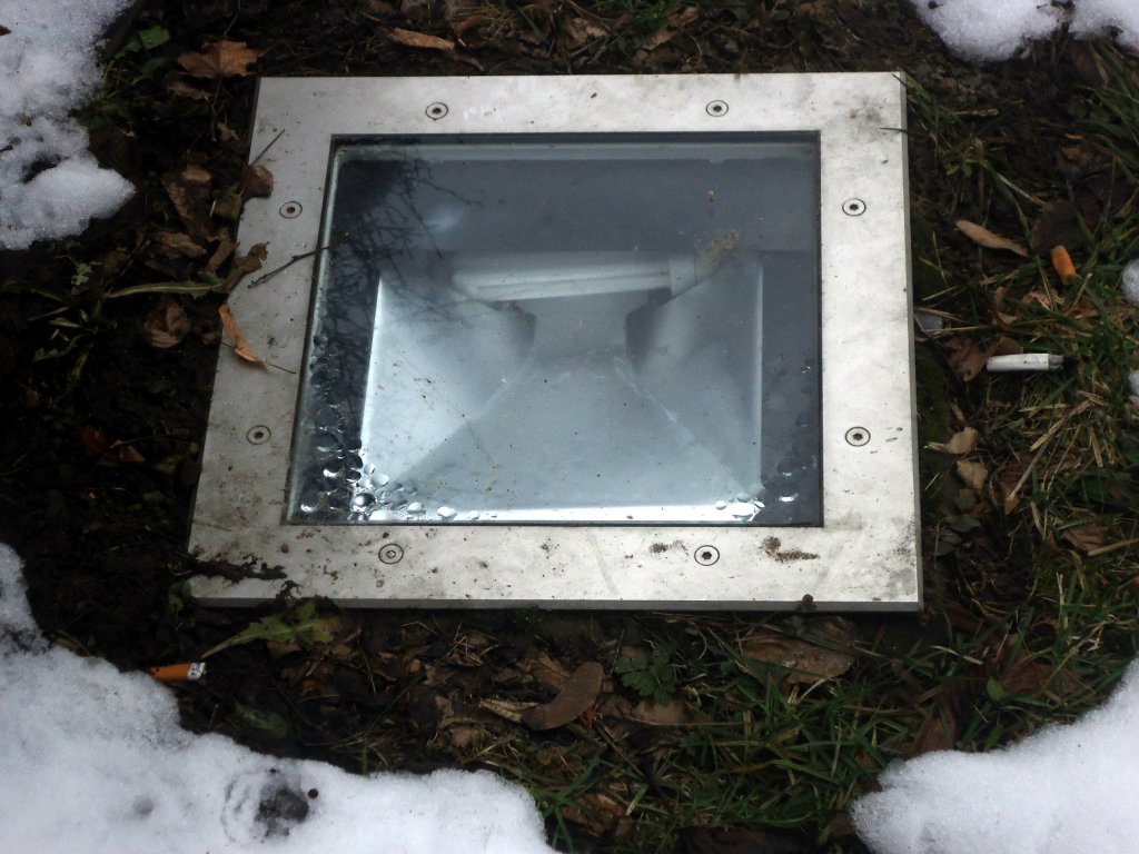

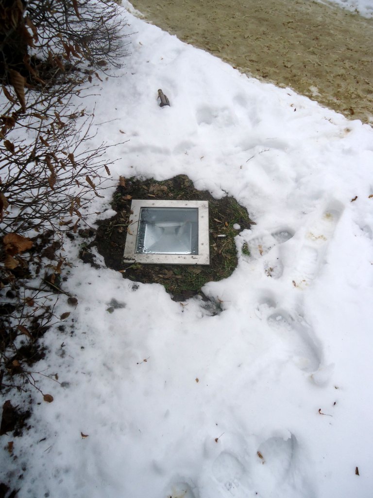

Re: Największe kretynizmy oświetleniowe
Postprzez JeD » 24 lutego 2013, 14:29

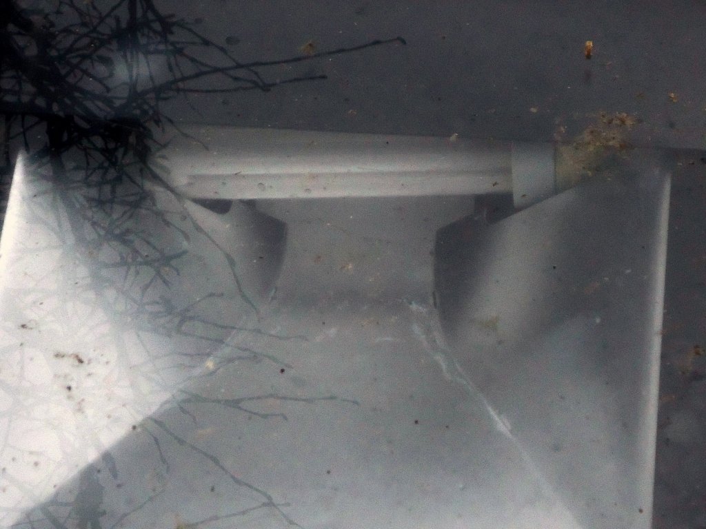

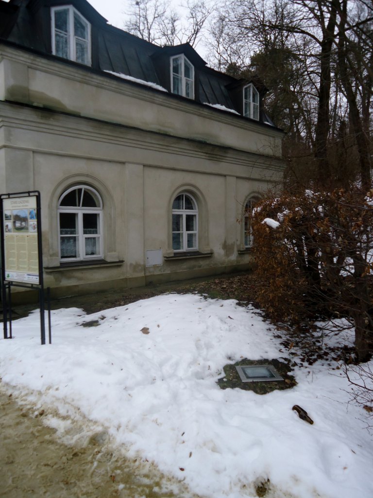

Nie wiem czy to tu pasuję, lecz iluminacja obiektu kompaktem, moim zdaniem mega kretynizm, Nałęczów, Park Zdrojowy :
Ostatnio edytowano 24 lutego 2013, 16:23 przez JeD, łącznie edytowano 1 raz
Postprzez famabud » 24 lutego 2013, 14:30
Może ma iluminować żywopłot. :D

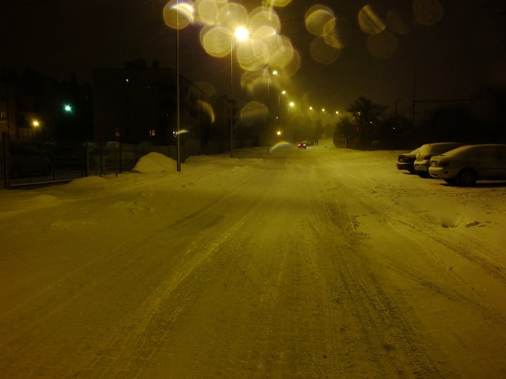

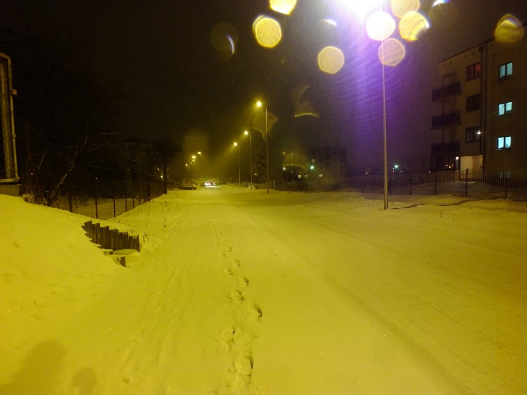

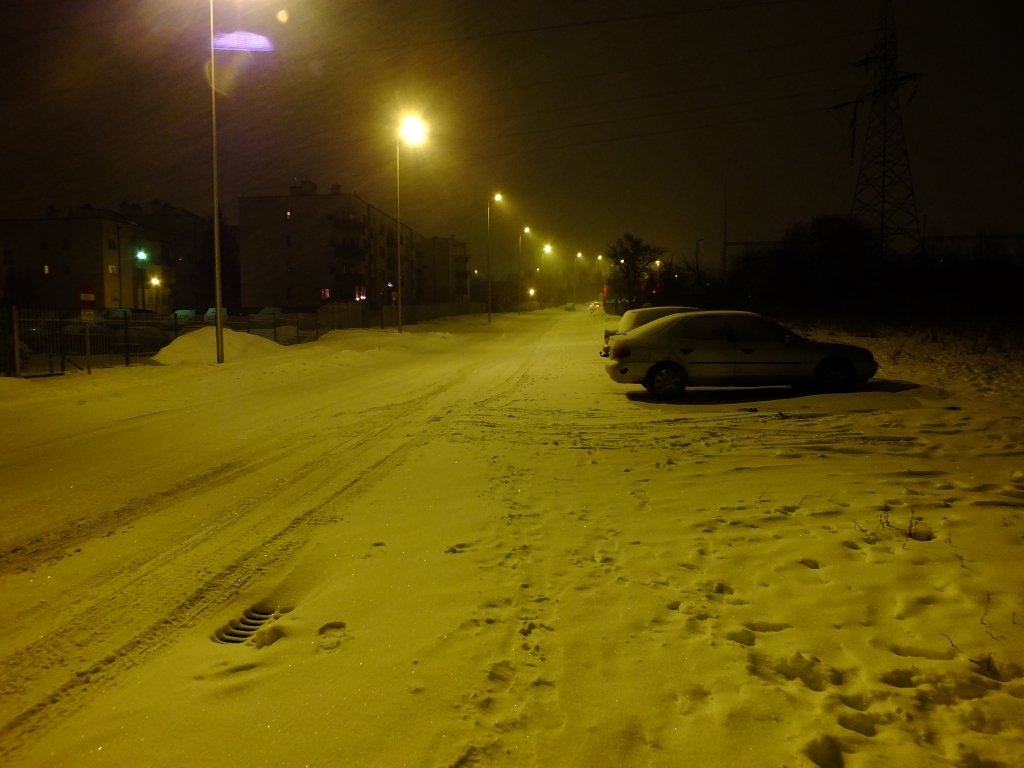

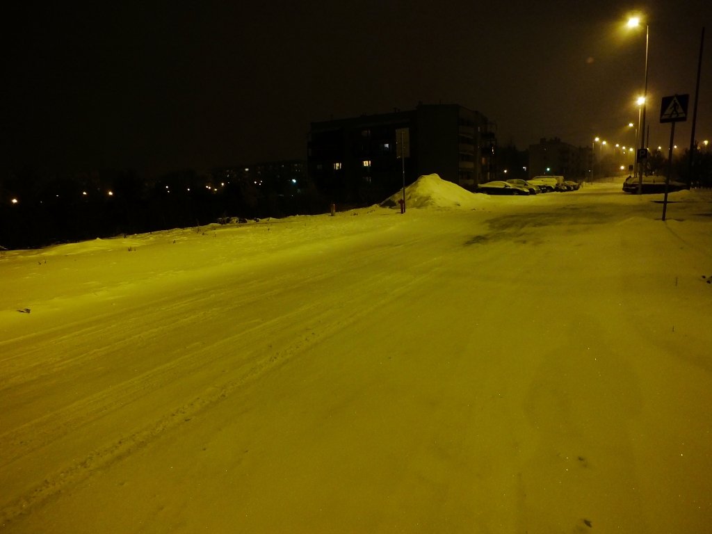

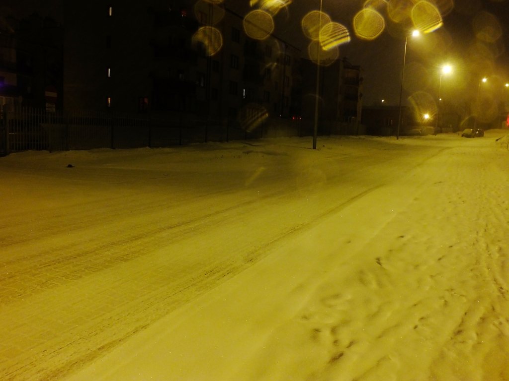

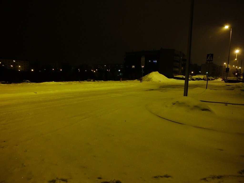

Postprzez famabud » 1 kwietnia 2013, 09:46

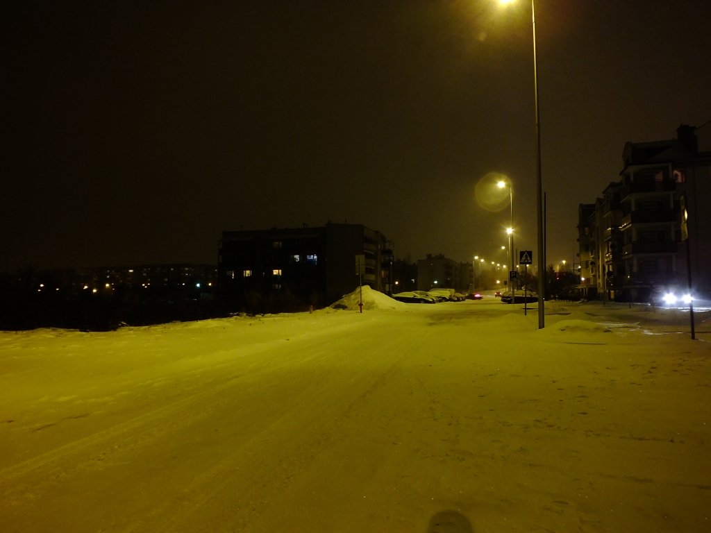

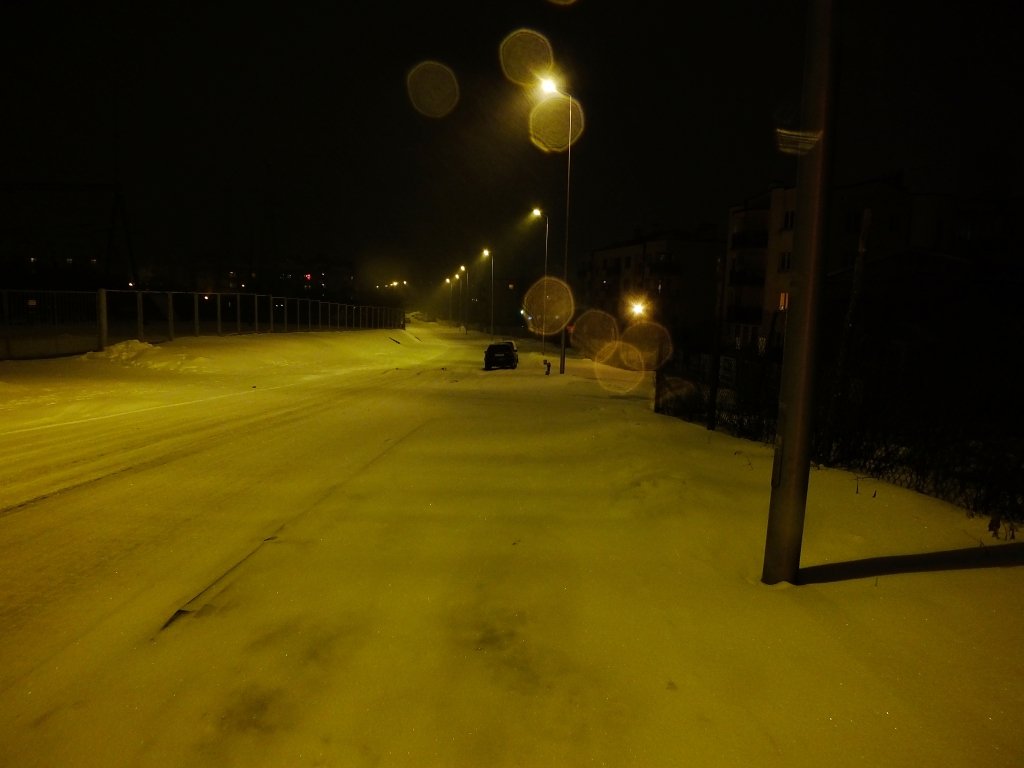

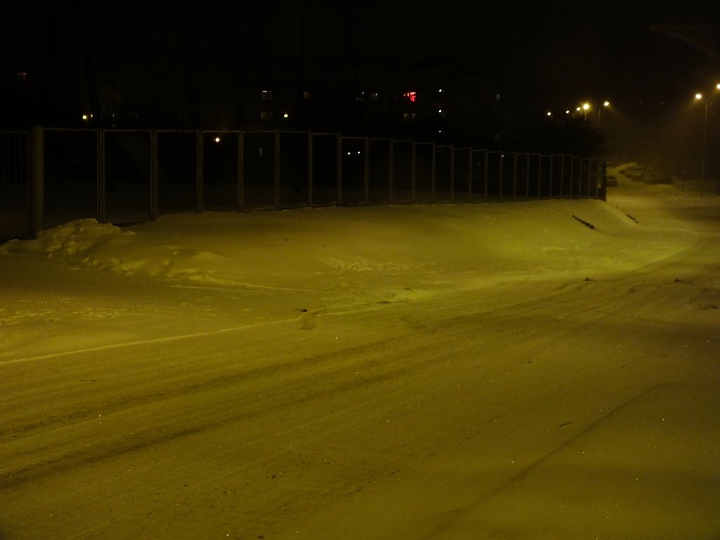

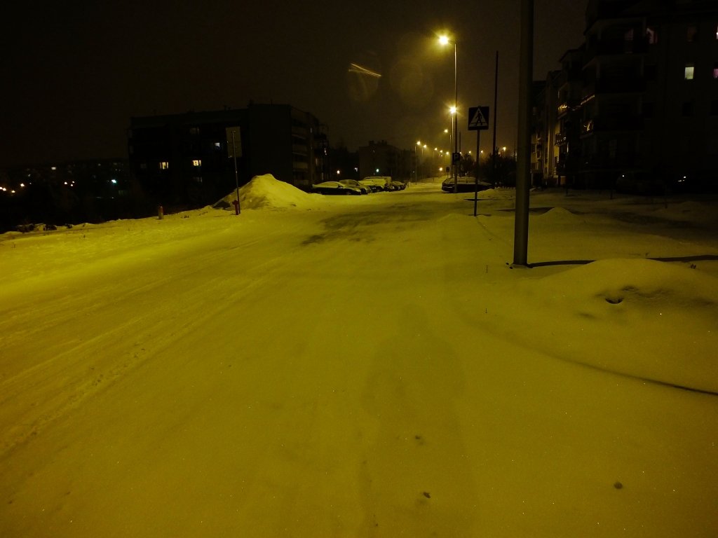

Lublin, ul. Domeyki i źle ustawione Malagi
Postprzez Michal » 1 kwietnia 2013, 12:38
Ze zdjęć widać,że kąt wysięgnika to 15 stopni,zdecydowanie za dużo jak na taką wąską uliczkę,wystarczyło by max 5 stopni,albo zamontować oprawy 103/104 z uchwytem regulowanym i odpowiednio ustawić. ;)
Posty: 4413
Zdjęcia: 323
Postprzez famabud » 1 kwietnia 2013, 14:58
Takie właśnie zamontowano, SGS104/100W ;)

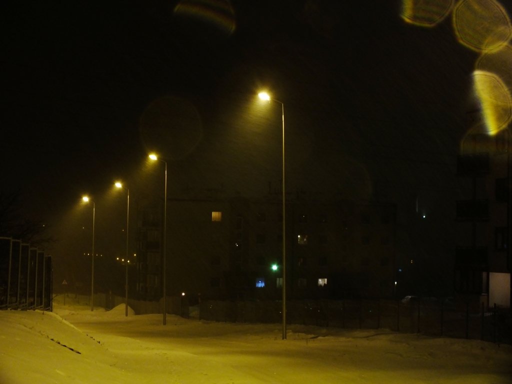

Postprzez Utilizer » 15 kwietnia 2013, 20:15
Wągrowiec, uil. Mickiewicza
Słupy za wysokie, wysięgniki totalna przeginka :evil:
Postprzez qba » 15 kwietnia 2013, 20:30
Te słupy z takim wysięgnikiem masowo stawiano głównie na blokowiskach i najczęściej z łyżkami. W sumie to malagi powinny być przekręcone bardziej na jezdnie.
