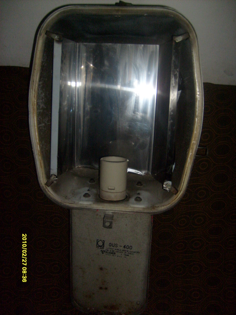

Postprzez moog » 5 marca 2010, 19:21
A tak wygląda z dorobionym przeze mnie odbłyśnikiem:

Re: Strada OUS 400
Postprzez Whites86 » 5 marca 2010, 21:08
no to to musi niezle po gałach dawać :mrgreen:
