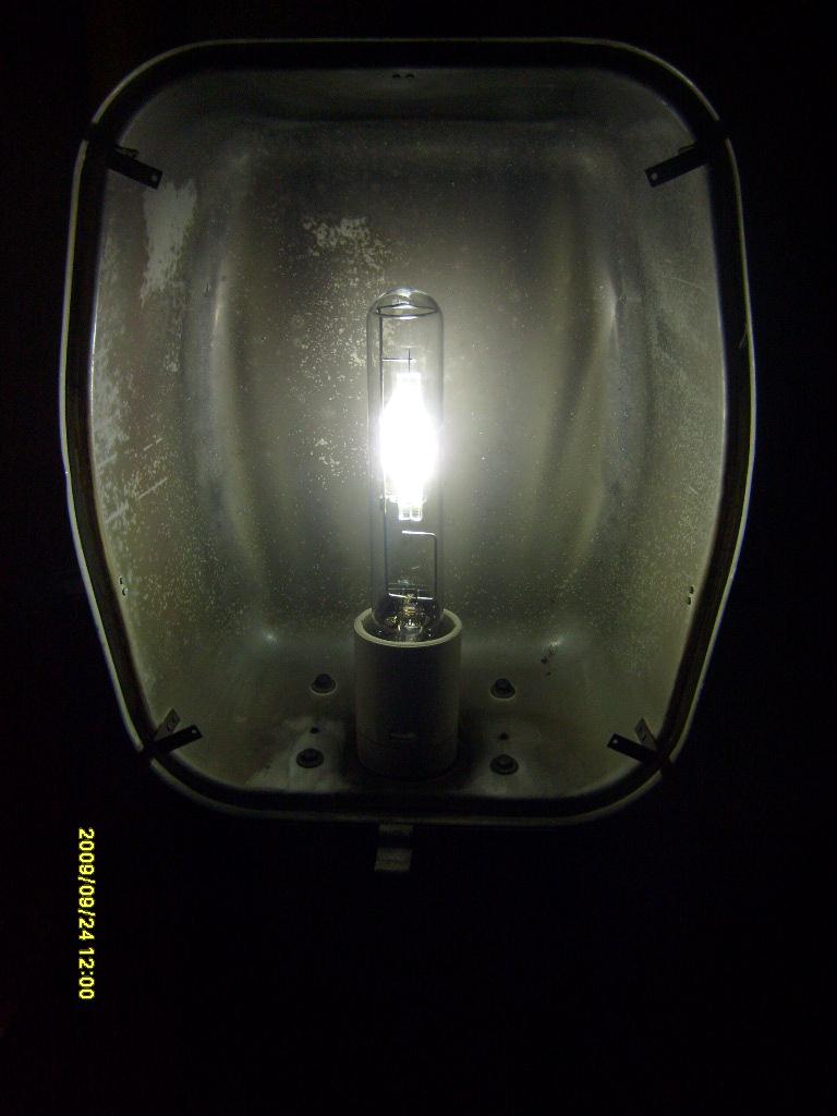

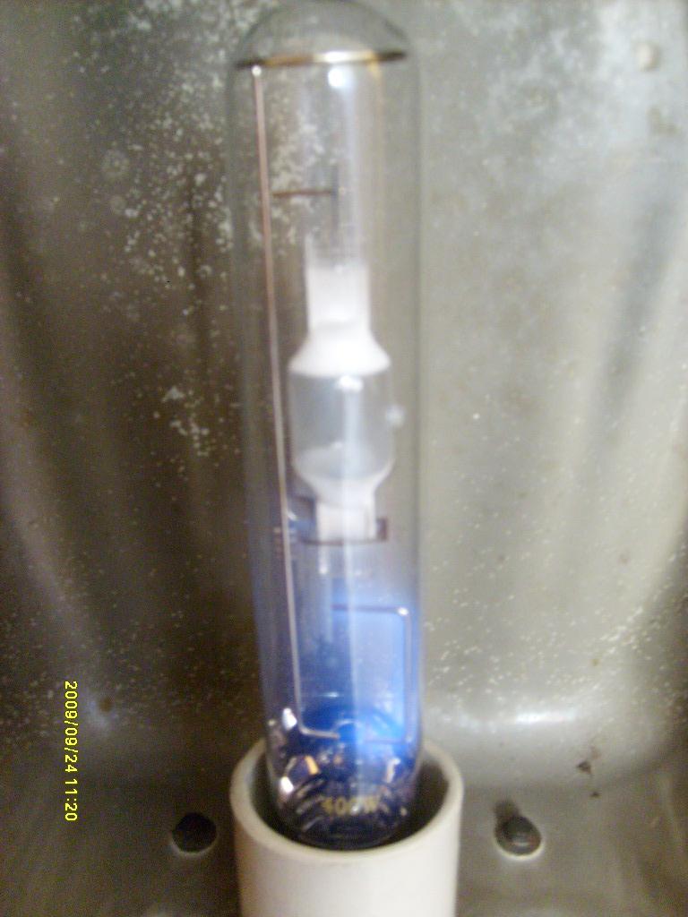

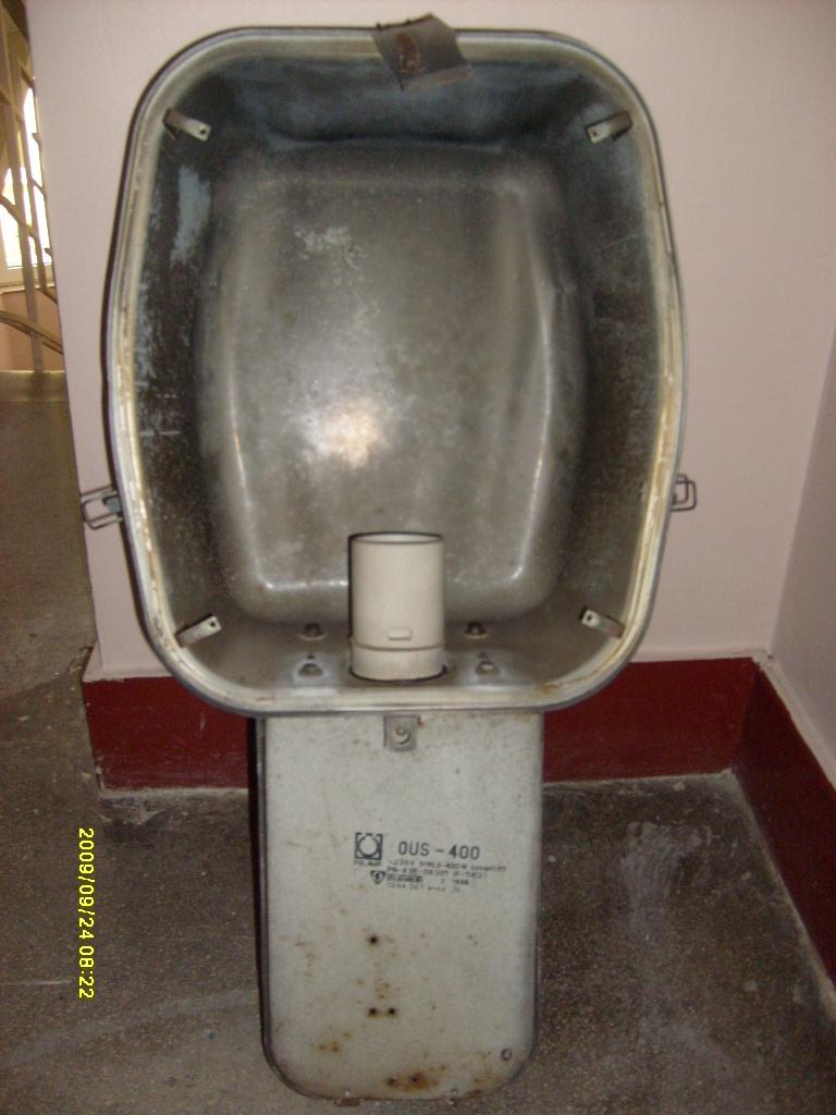

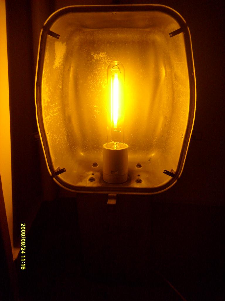

Strada znaleziona na śmietniku. Obecnie na jej miejscu wisi sodowa Leda 100 albo 150W. TUZ w stradzie nie działał, pewnie dlatego była w niej rtęciówka. Zainstalowałem UTUZ'a i oprawa działa.
Nie wierzcie elektrykom !!!

Brakuje odbłyśników i chyba klosza 8-)

swietlik napisał(a):Brakuje odbłyśników i chyba klosza 8-)
klosz...hmm,za niedługo chyba będą likwidować OUS400 elgo,to morze uda się smerfnąć klosz :mrgreen:

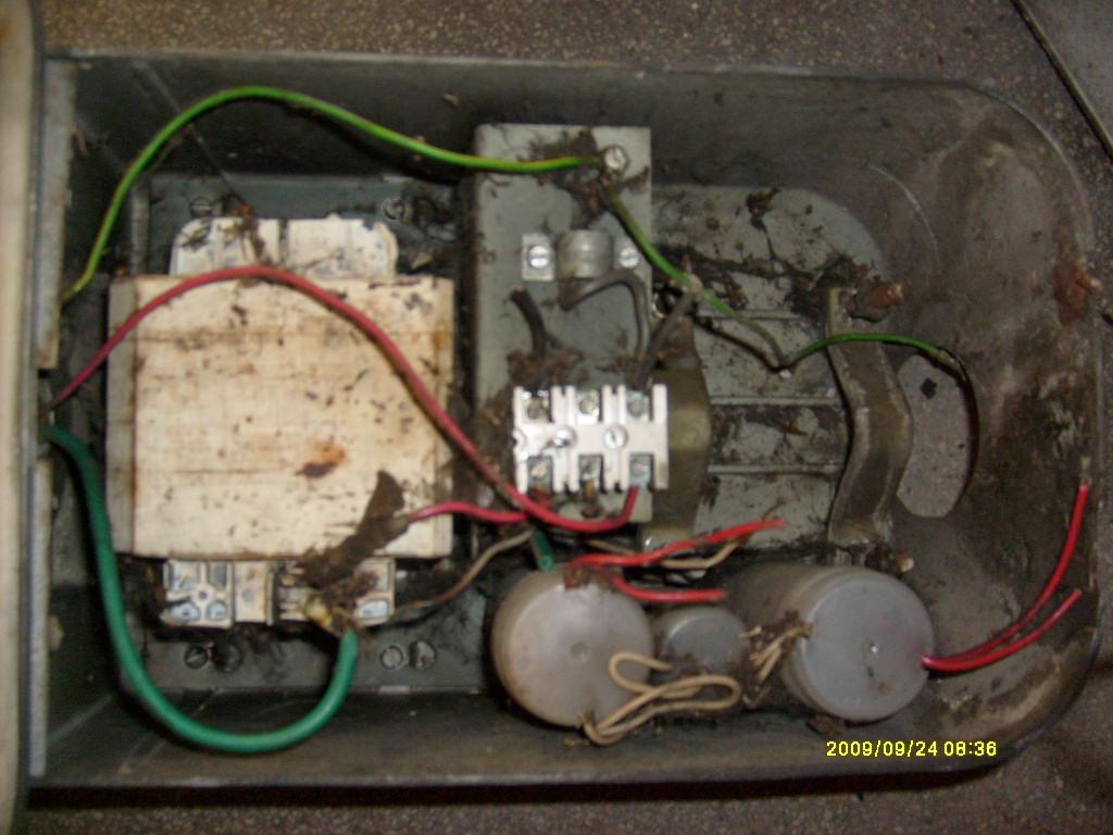

moog , w tych oprawach dość często padały TUZ' y,zobacz czy TUZ ma przejście,jak tak,to być morze padł tyrystor ;)

Odłącz te kondensatory kompensacyjne, bo potrafią zrobić porządne bum :twisted:

:arrow: Doc w twoim OUS'ie też są kondy :mrgreen:

Bez odbłyśników wygląda ona jak stary piekarnik. Niemniej jednak to pierwsze wersja strady, która z powodzeniem zasługuje na miano klasyka.

Jorgus napisał(a)::arrow: Doc w twoim OUS'ie też są kondy :mrgreen:
Raczej były :twisted: Od razu jak dostałem OUSa to je wymontowałem :)

Ciekawa sprawa: na korpusie oprawy widnieje rok produkcji 1986, a na bebechach (dławik, TUZ) - 1988. Za to kondensatory pamiętały jeszcze stan wojenny.
