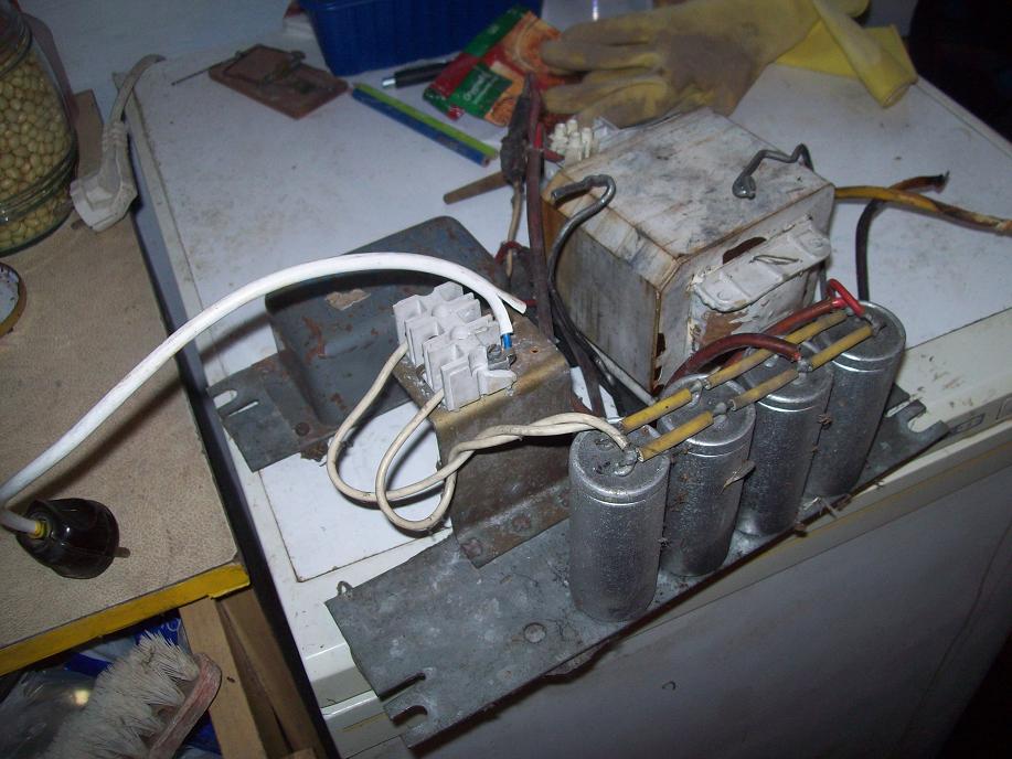

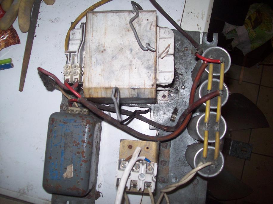

Widok ogólny osprzętu. Jak widać trudno będzie odłączyć kondensatory ale nie przeszkadzają ;)
TUZ niestety nieczytelny

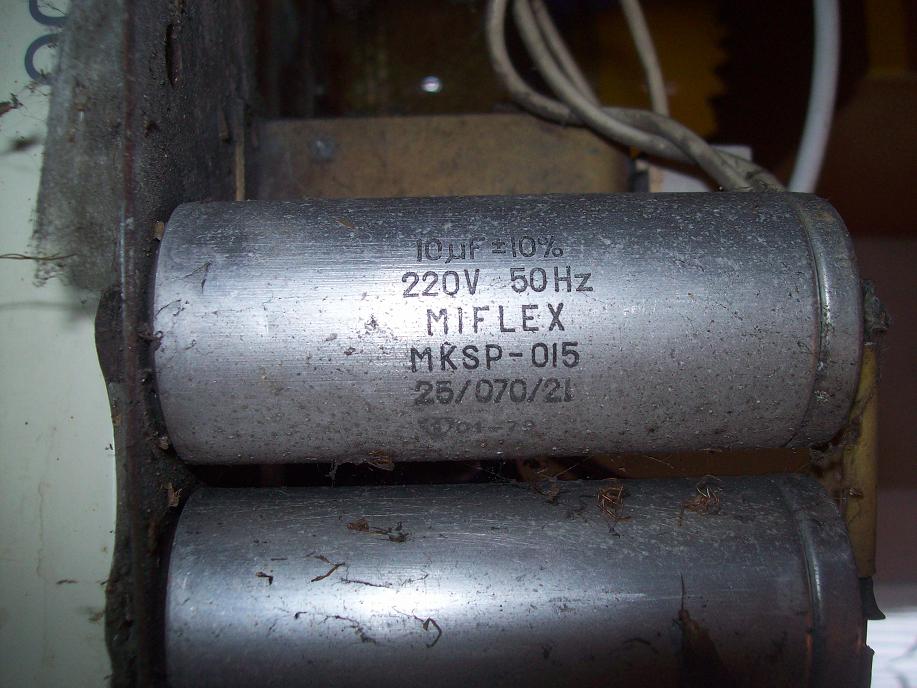

Pierdo***ki :D Czy ktoś wie jakiej pojemności jest jeden C cylindryczny :?: Jak długo po odłączeniu napięcia C się rozładowuje, czy dotknięcie bez napięcia jest niebezpieczne :?:
Dławik wielki

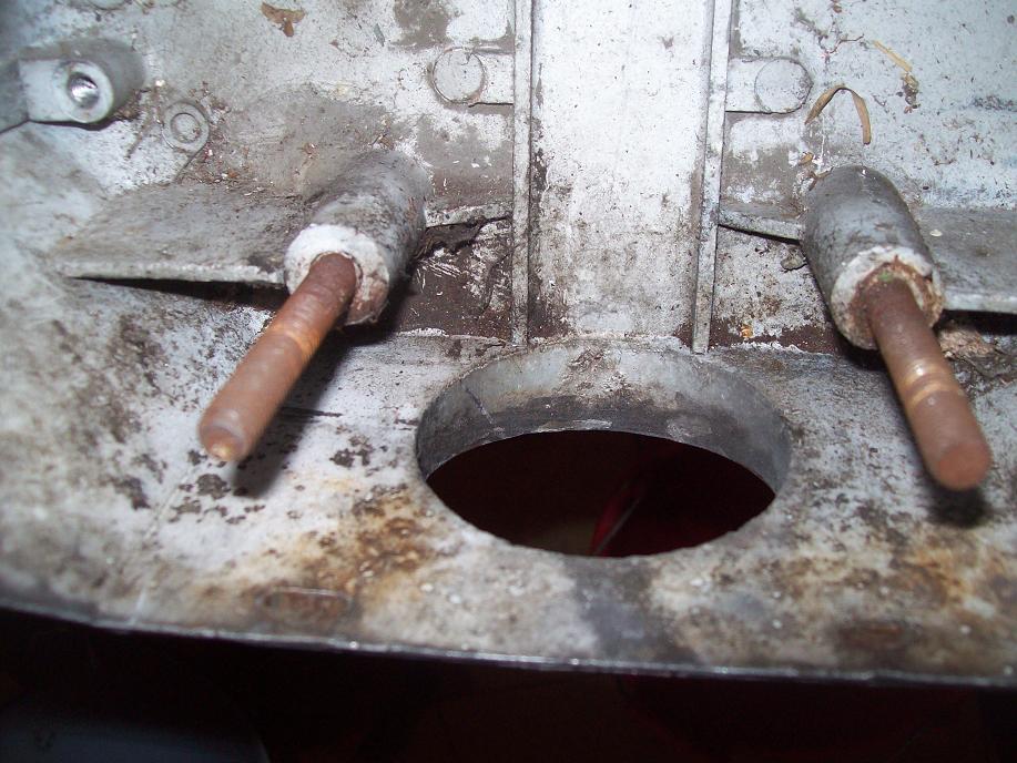

Śruby do mocowania na wysięgnik też niestety przerdzewiałe :(

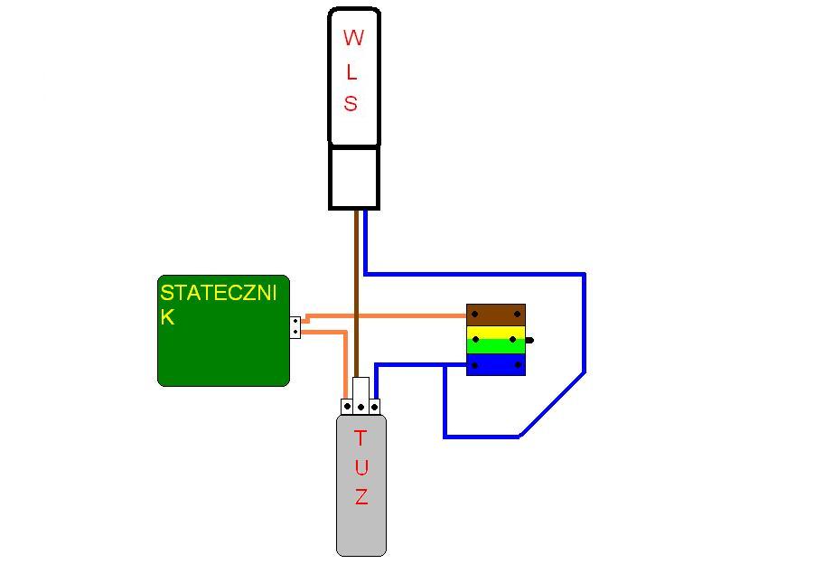

Ja mam NIEMIECKIEGO TUZA więc nie sugeruj się wyjściami tuza tak jak na rysunku Tak jest u mnie podłączony układ i działa :) :mrgreen: ;)
To brązowe,żółto-zielone,niebieskie to kostka sieciowa

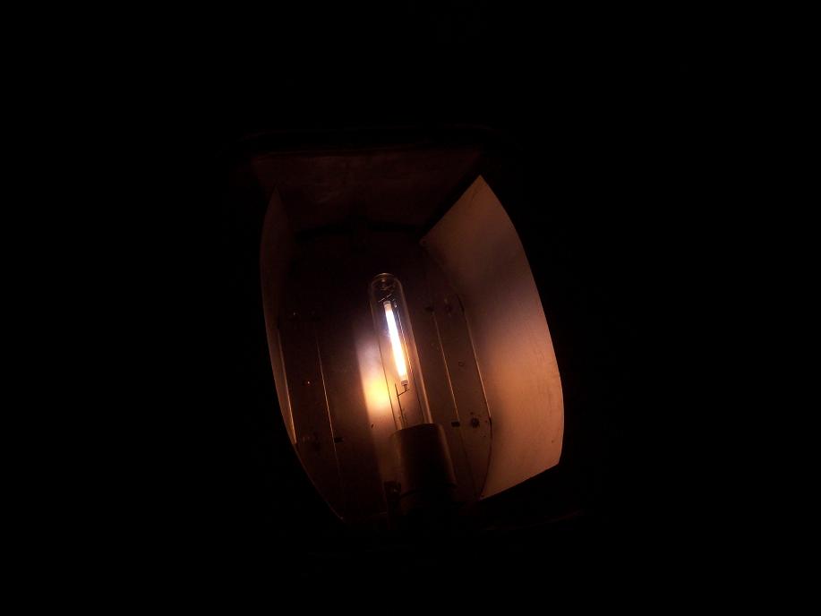

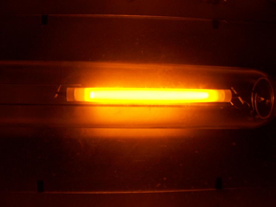

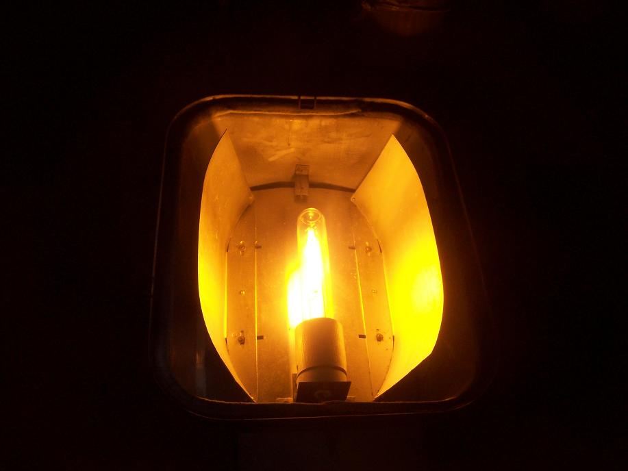

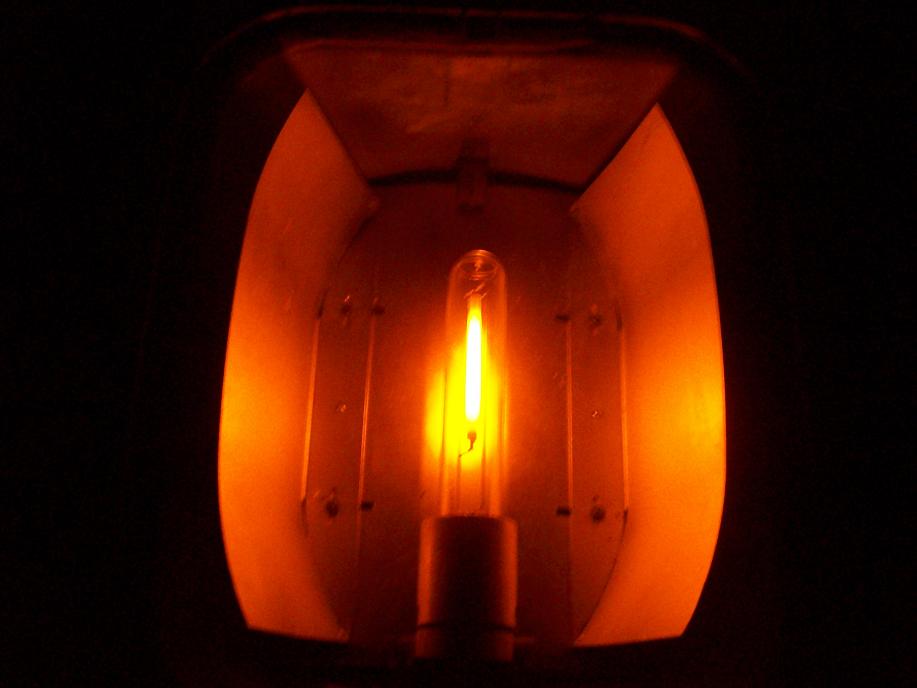

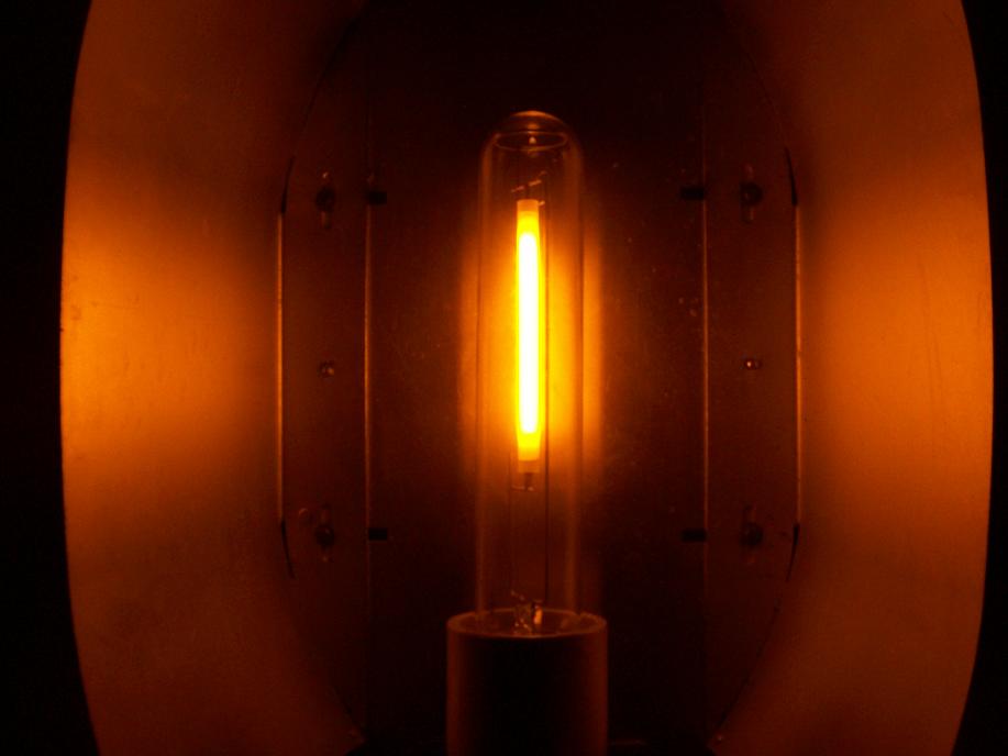

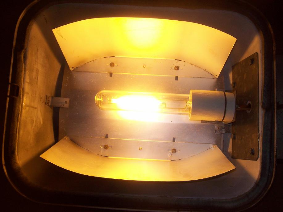

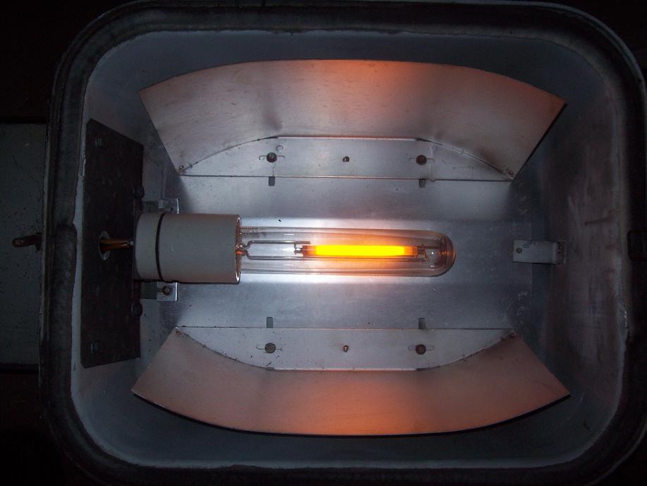

Z nudów strzeliłem kilka fotek ;)

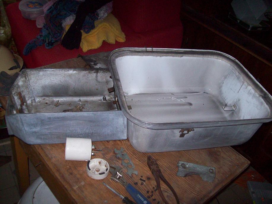

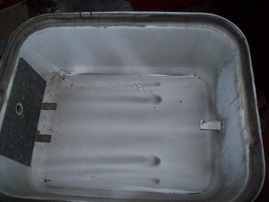

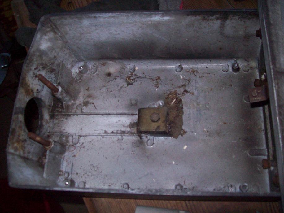

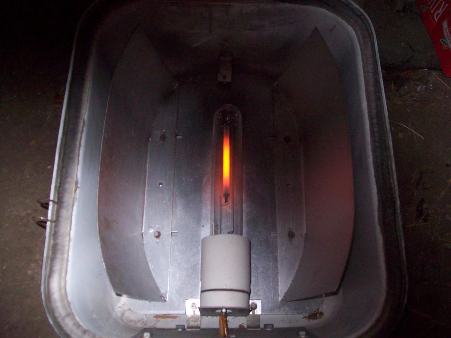

Małe czyszczenie oprawy

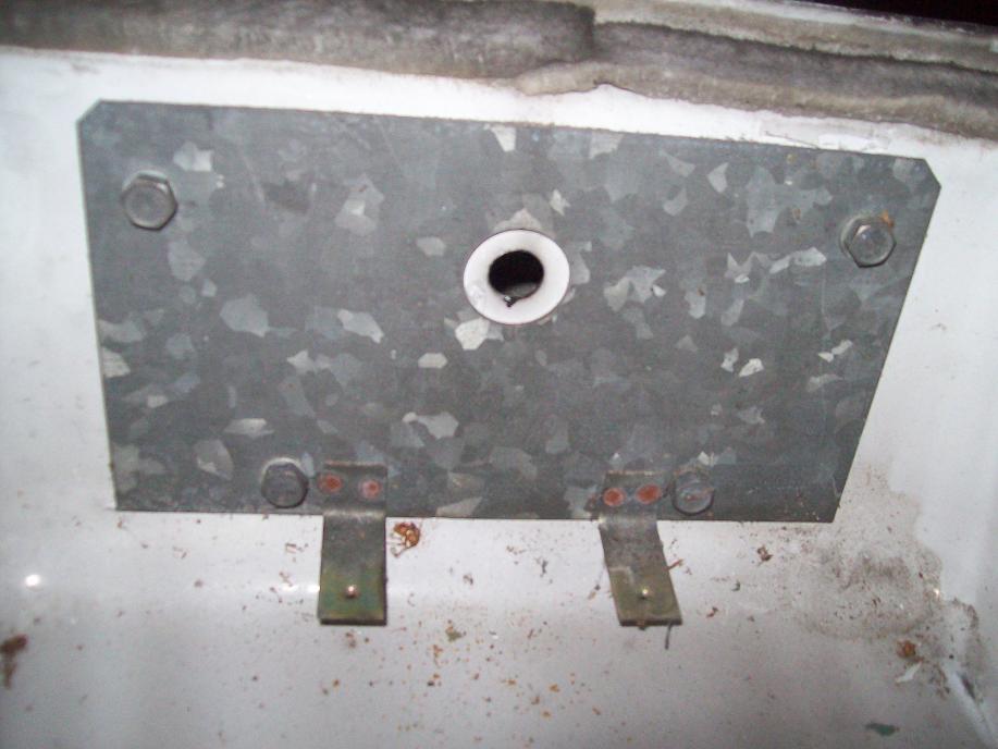

Oprawa jednak ma dodatkowy zacisk do wysięgnika, który widać na tym zdjęciu, ale w praktyce na pewno rzadko był mocowany do rury :roll:
Panel z osprzętem

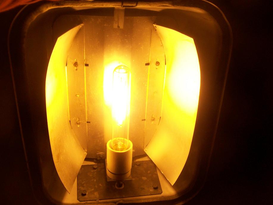

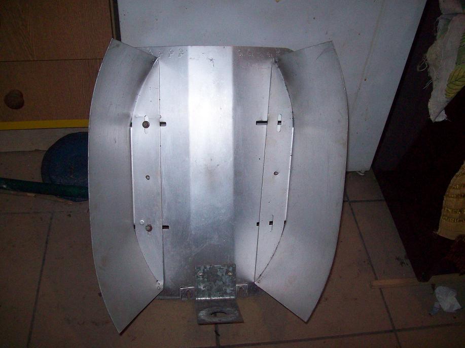

Odbłyśnik

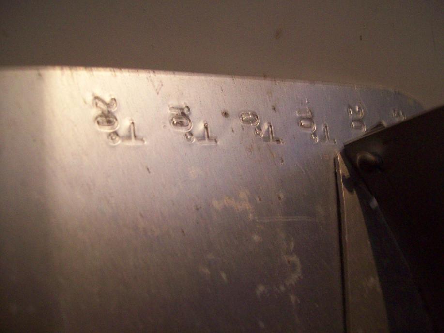

Regulacja odbłyśnika
Kondensatory ze stycznia 1979 r.
